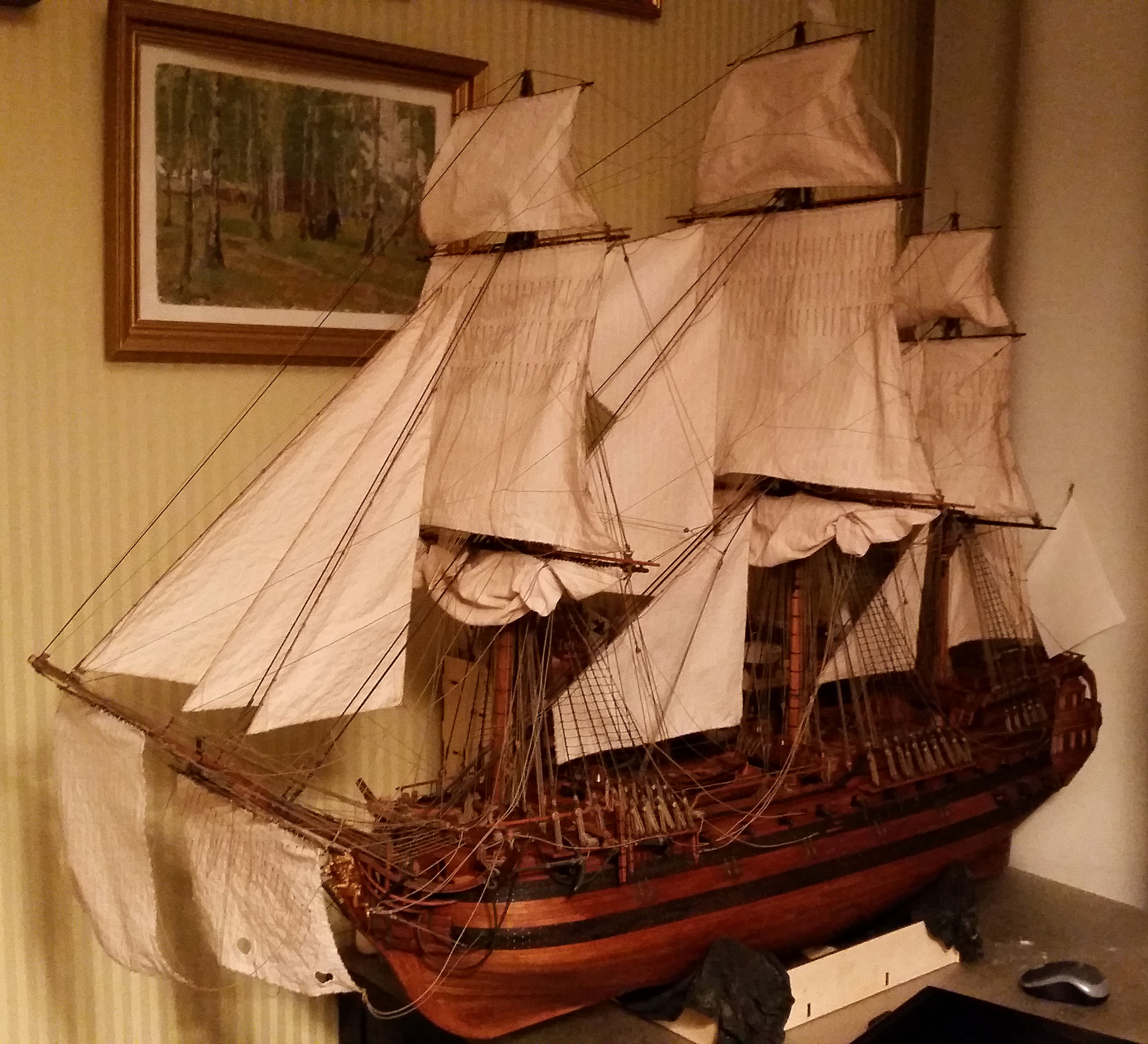

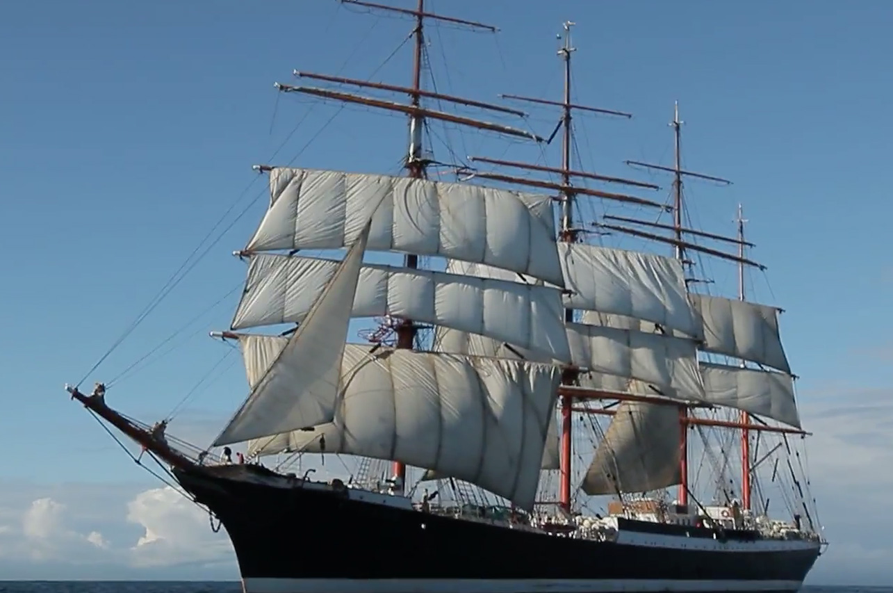

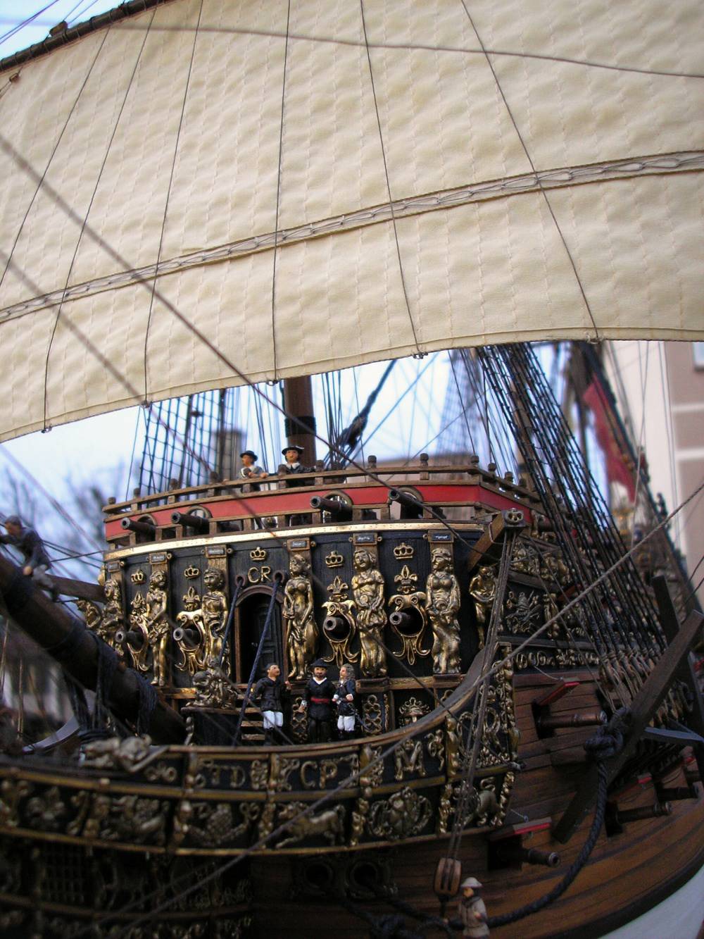

kariuha писал(а):Нет ни одного ровного паруса. Все морщатся.
Полностью согласен

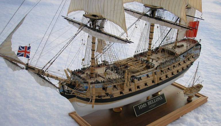

Например вот

...Согласен, но морщится не шов, а полотно ткани... Бракованный морщинистый шов быстро порвёт... :D

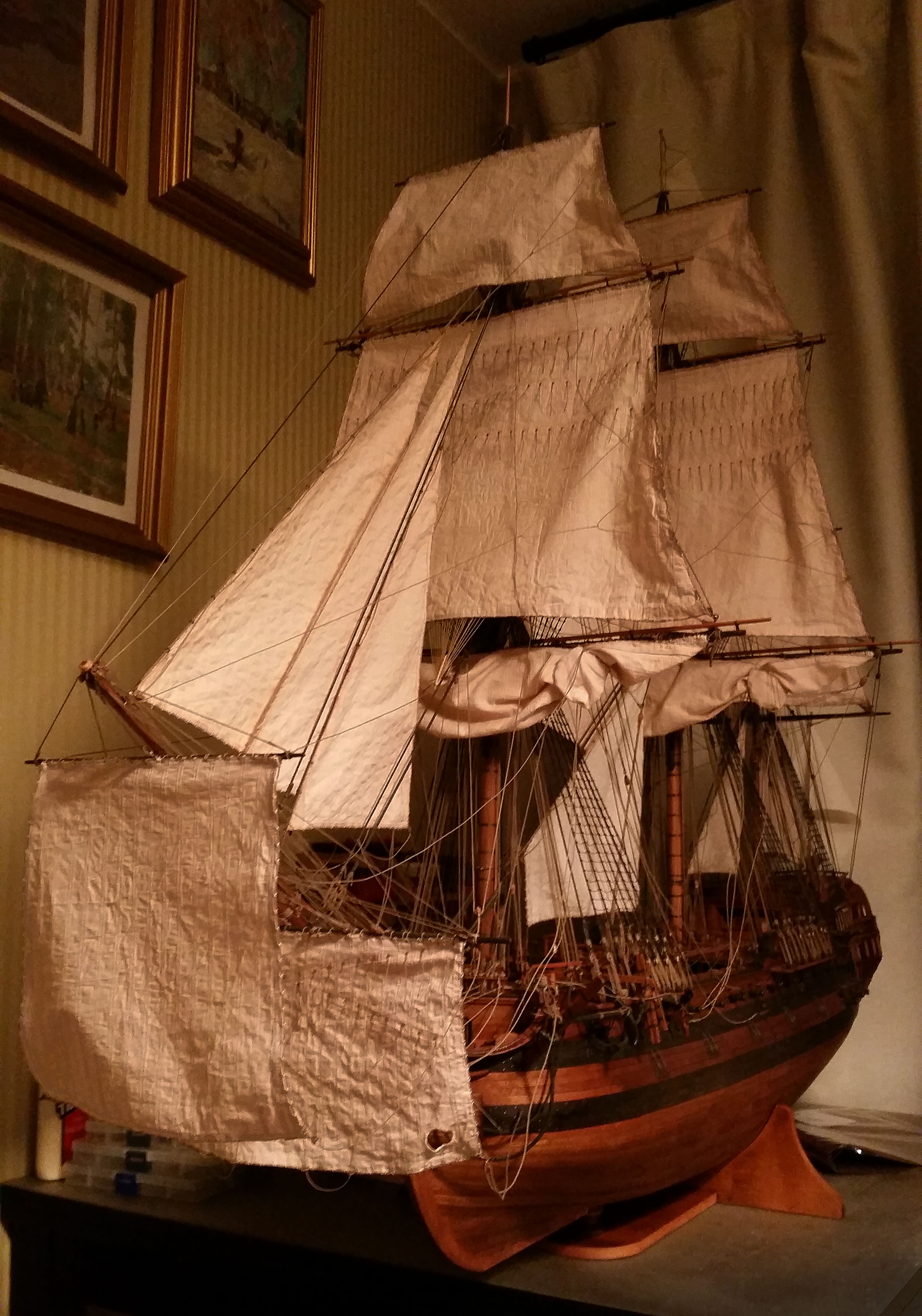

Я, наверное, не правильно выразился. Морщится ткань между швами.

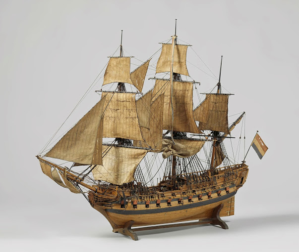

Паруса как получились... мне чесс говоря не очень понравилось :roll: ...почему то создалось впечатление, что они много проигрывают в качестве, не смотрятся органично на самой модели... но это лишь моё, частное мнение,на основании увиденного на фото... мож в живую, все гораздо красивее смотрится...
Сравниваю с парусами от Олега Серёгина...
Понравилась" подача " материала/ паруса :D ... я тож сторонник" обвисших" парусов ... музейного вида ,так сказать :D ....!!!

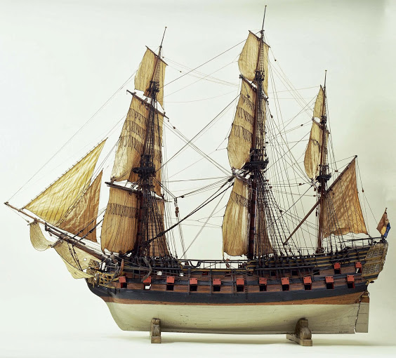

вот как здесь например...
http://mnm.webmuseo.com/ws/musee-nation ... GYAwC_d0Zg
http://mnm.webmuseo.com/ws/musee-nation ... GYAwDAKUZh

...Посмотрите отличное фото паруса! А обвисшие музейные примеры - это просто ерунда, типа вот в музее паруса обвисшие... И что теперь? :D А то что Кирилл привёл в пример вообще кошмар, там и шов топорщится... :D
С уважением, Александр..!

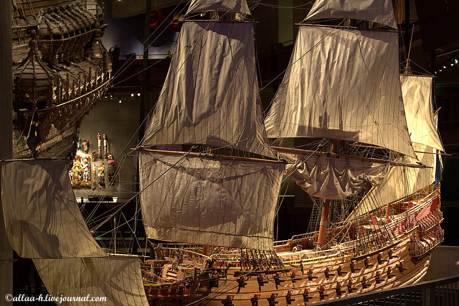

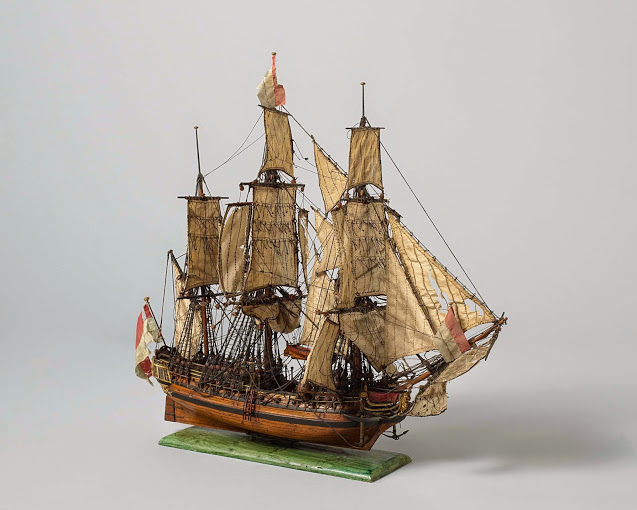

Нормальные у Карена паруса. Уже не знаете, к чему придраться.
Не хотите французские музейные модели, вот вам другие континентальные...
Model van het fregat Maria Theresia van 46 stukken, anoniem, 1775 - 1800_NG-NM-11527.jpg
Model van een fregat van 24 stukken, anoniem, ca. 1768 - ca. 1830_NG-MC-1370.jpg
Model van het linieschip Hector van 44 stukken, Lucas de Waal, 1784 - 1799_NG-MC-656.jpg

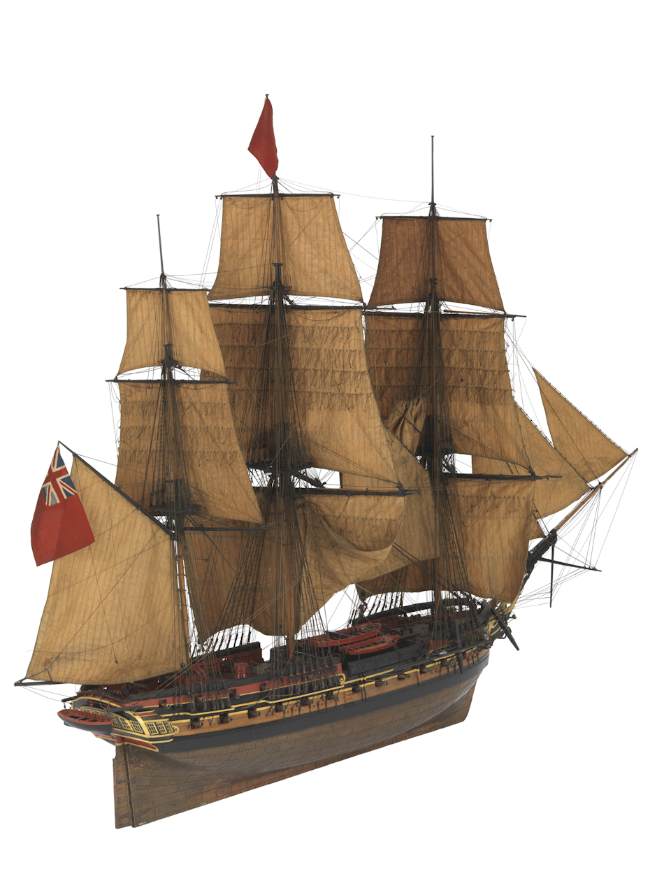

... или английские

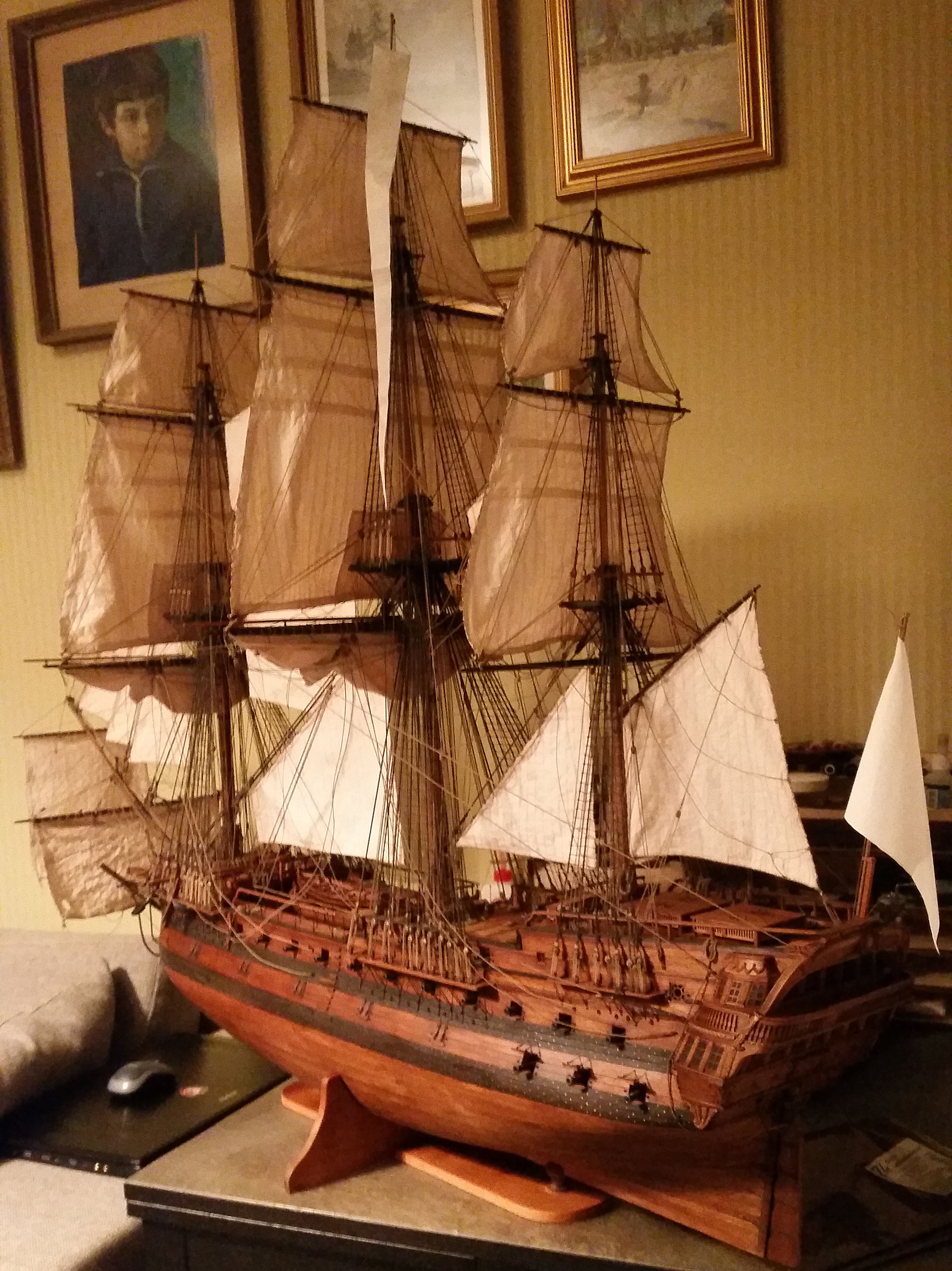

Вот еще пара фоток. Правда они телефонные, паруса высветляются сильно. На следующей неделе на CANON отфотографирую, он лучше картинку делает. Тогда побольше выложу.
А вот чернобелое фото паруса мне совсем не понравилось. Что-то совсем не вставляет.

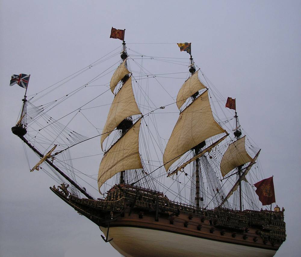

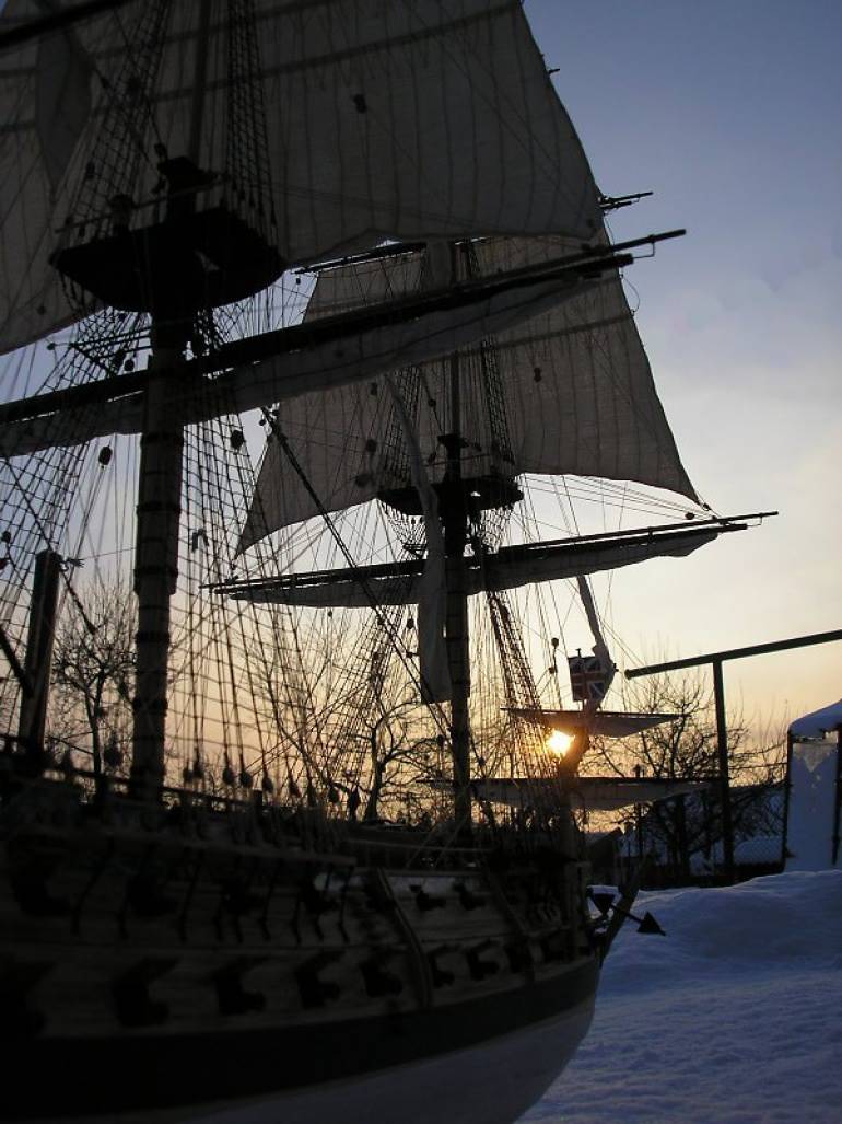

Когда-то Дорис Обручева подсказала, что модель смотрится наиболее правдоподобно на фотографиях при дневном свете на фоне снега, с линии взгляда на уровне ВЛ, как если бы мы смотрели на настоящий корабль, приближаясь к нему на шлюпке...

Со снегом беда в этом году )))).
А так да, на улице самое оно. Правда ватащить на улицу полтора метра дерева и веревок, а улица, это двор трех 15-и этажек ...

модели Дорис - это великолепно...!!! очень мне нравятся...!!!
...великолепный декор...фантастическая , если так можно сказать, какая то деталировка интерьера...
Но положа руку на сердце -
" её "паруса...??? как то уж слишком схематично....
немного напрягает такая крупная и ОДИНАРНАЯ прострочка имитирующая сшитые полотнища???....и" корявая" , как это смотрится на фото, имитация присоединенного бонета... :D???
Это что, нормально , как вы считаете? :roll:
Опять же - такие "критичные "комментарии ,появились после просмотра парусов от Олега С.
Вот делает же человек!!!
Если уж модель построена, и ... смотрится как" музейная"!!!... то , как мне представляется, и паруса должны быть соответственно пошиты ( см. паруса от Олега С.)... а не как Дорис сделала...как пример... :roll:
В общем...Есть с чем сравнить...и к чему стремиться...
Абсолютно не настаиваю на своей точке зрения,прошу рассматривать их только как комментарии стороннего наблюдателя :lol: ... просто хотелось бы видеть на модели Карена... паруса, сделанные в таком стиле ,как их шьёт Олег...

#494 Сообщение kariuha »
Сшивать полотна пробовал из полосок, как-то толсто получалось. Мне не понравилось. Может не натренировался еще. Все остальное сделал, как в книге. Даже клетневанную веревку на углы пришил. По поводу цвета, вот тоже думаю темнее вроде надо. Хотя ... не знаю. Затемнить, а вдруг не понравится. Отрывать и заново все делать? Пока смотрю и думаю. Попробую затемнить обрезки, а там посмотрю.

Может дело не в полосках... :roll: "стежки" строчки - очень крупные...не в масштаб...и одинарная строчка,имитирующая сшивку полотнищ... очень бросается в глаза ...
когда рассматриваешь твои паруса , появляется какое то чувство" диссонанса"...что они по качеству исполнения не соответствуют уровню модели... :roll:
хотя знаешь, все это довольно субъективно - нравится/ не нравится... если ты считаешь что паруса,в этом варианте, задались , - значит так оно и есть!
ps
перкаль я красил морилкой,потом окунал в раствор пва, ну и дальше ...раскрой и склейка...
а темнил битумным лаком разведенным в уайт спирите( там "каплю "лака надо,на грамм 50 растворителя)... сделал пару растворов...понасыщеннее для бонета и менее концентрированный... подкрашивал прям на модели уже висящие... пока лак не высохнет - цвет кажется очень интенсивным...после высыхания, ткань в разы светлеет...
Но перед покраской готовых парусов, конечно надо проверить на пробнике каком-нить :D !
как ткань прокрасится...как цвет ляжет и пр. нюансы...
pps
мои паруса полностью клеенные на пва, но повезло, что этот состав- лак на Уайт спирите, прокрашивает равномерно ткань пропитанную пва, в т.ч. и места подклейки элементов паруса...
