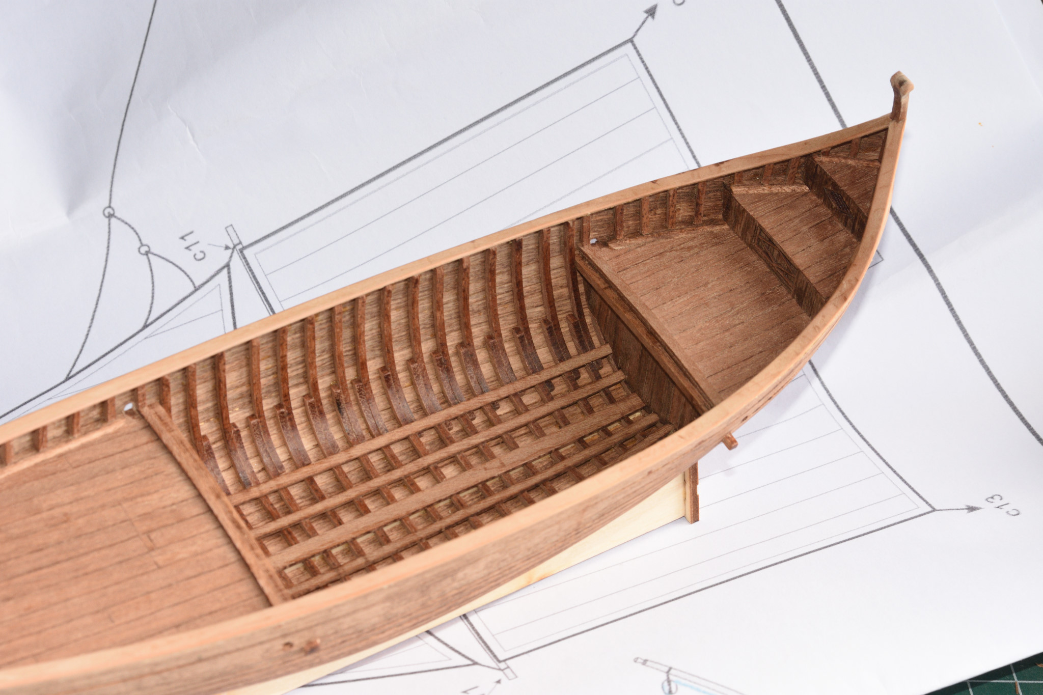

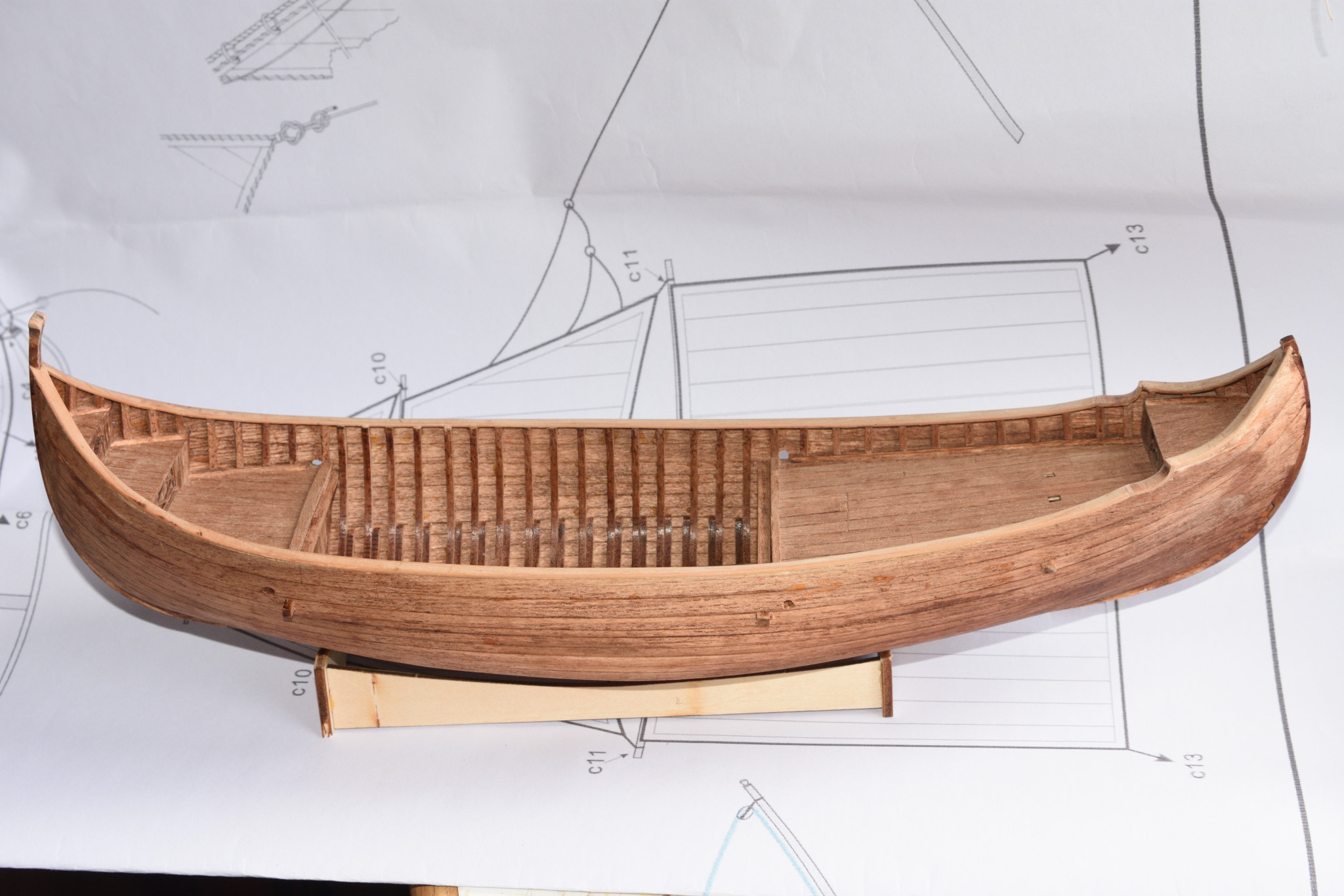

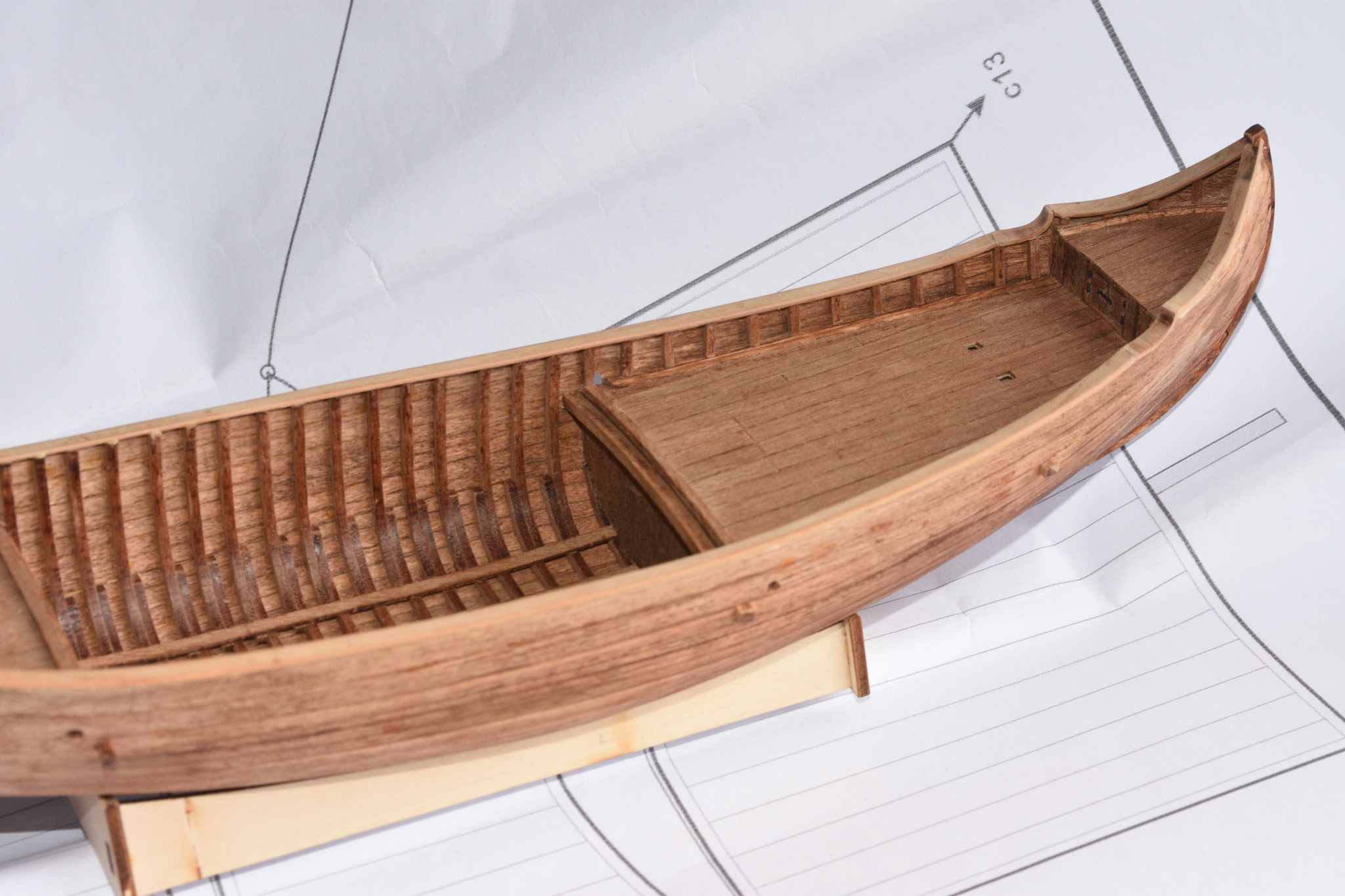

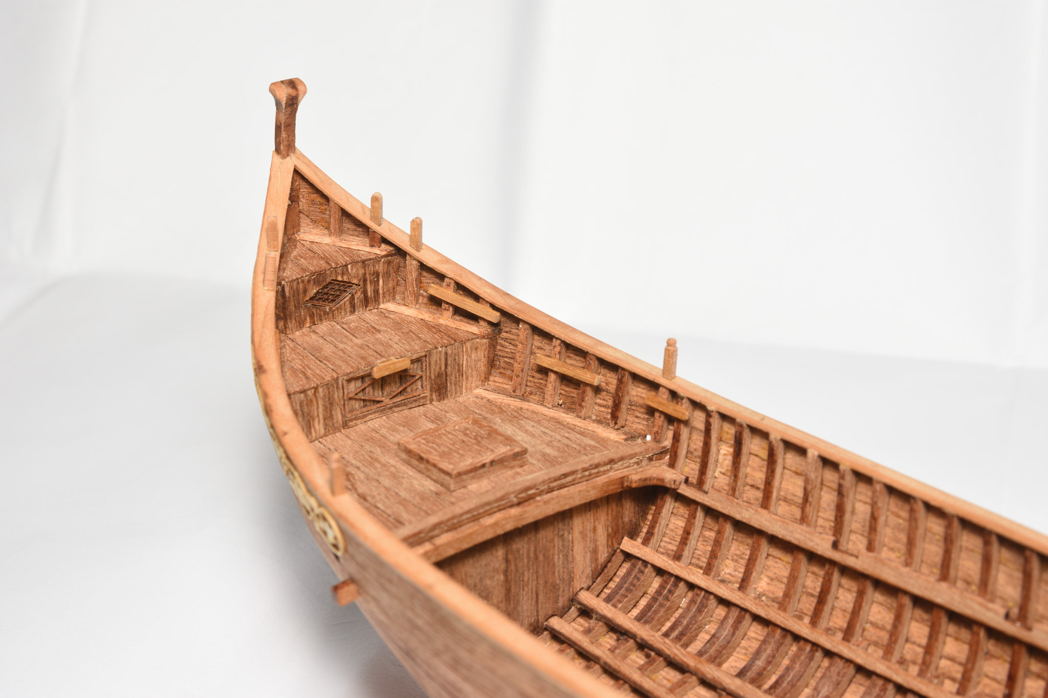

Покажу свой вариант данного суденышка. Напомню, что называется оно по-турецки «канджабаш». Китайский набор копирует турецкую модель Фатиха Каралара, а тот, в свою очередь, основывался на чертеже из сборника Souvenirs de Marine.
Что я счел нужным изменить.
1) Добавил переборки по краям открытого пространства в корпусе. Во-первых, они обозначены на оригинальном чертеже, а во-вторых, просто по логике просятся.
2) Эти суда вряд ли особо заливало волнами, но дождем вполне могло — поэтому сочинил ватервейсы и шпигаты.
3) Топтимберсы вклеивал уже поверх палубного настила и ватервейсов. Нарезал их из остатков.
4) Планширь изготовил из грушевой рейки 4х1 мм. Китайские дрова переразмерены и категорически не гнутся ни кипятком, ни нашатырем.
5) Игнорировал скуловые кили. Вообще не возьму в толк, зачем они на таком паруснике. На оригинальном чертеже их нет, но есть на модели Каралара — возможно, он вдохновлялся моторными новоделами.
6) Добавил фигурный оголовок ахтерштевня, как на оригинальном чертеже.

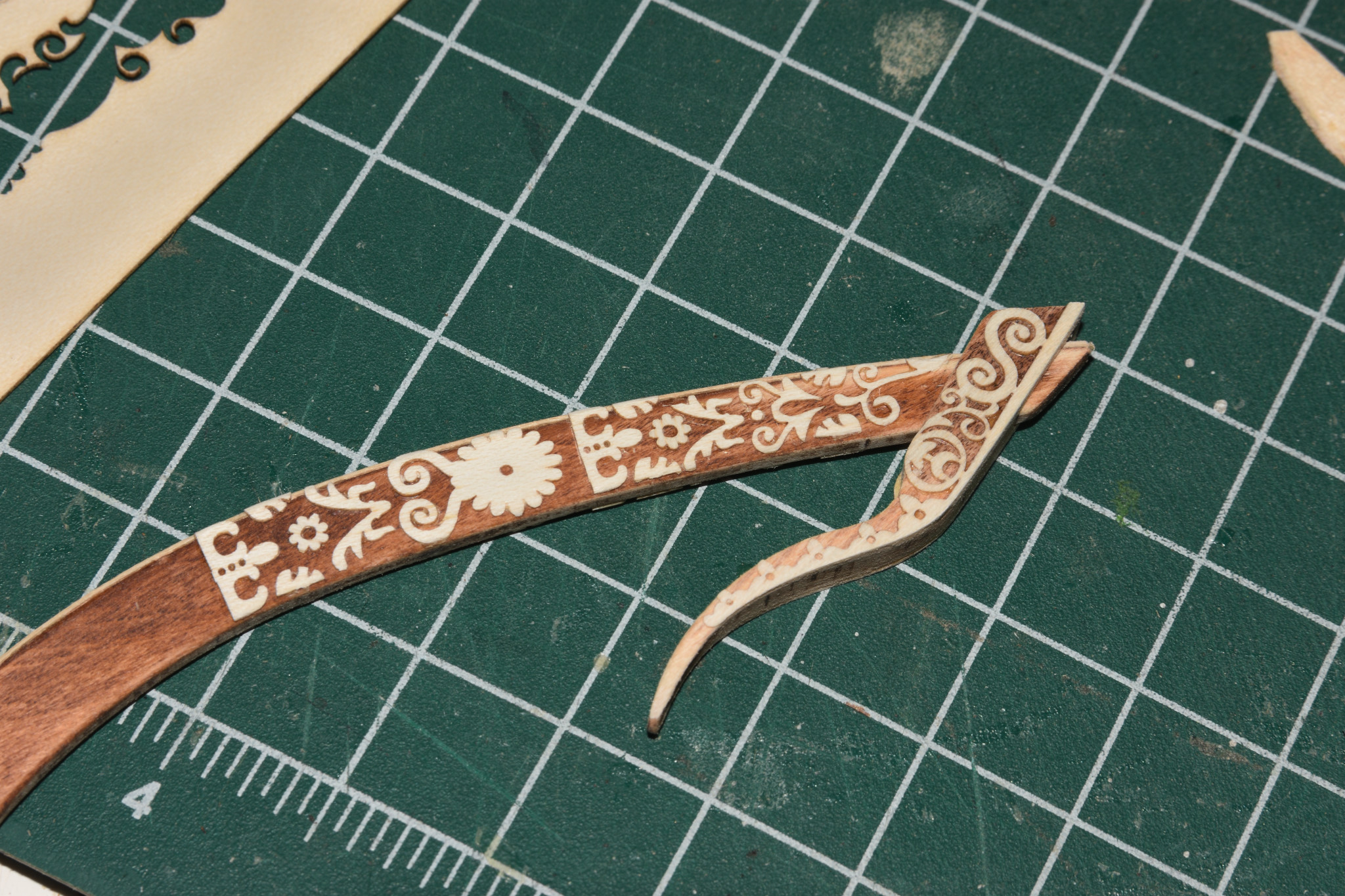

7) Декор будет из шпона, отрисовку делал сам по мотивам орнаментов на султанских каиках из Стамбульского Морского музея.
На самом деле больше всего вопросов у меня к такелажу, он везде показан явно не полностью. Отдельная тема...
А, ну и совет из опыта сборки - составные шпангоуты лучше склеивать прямо на месте. Получается точнее.

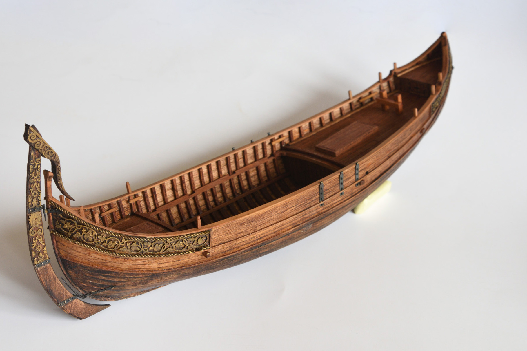

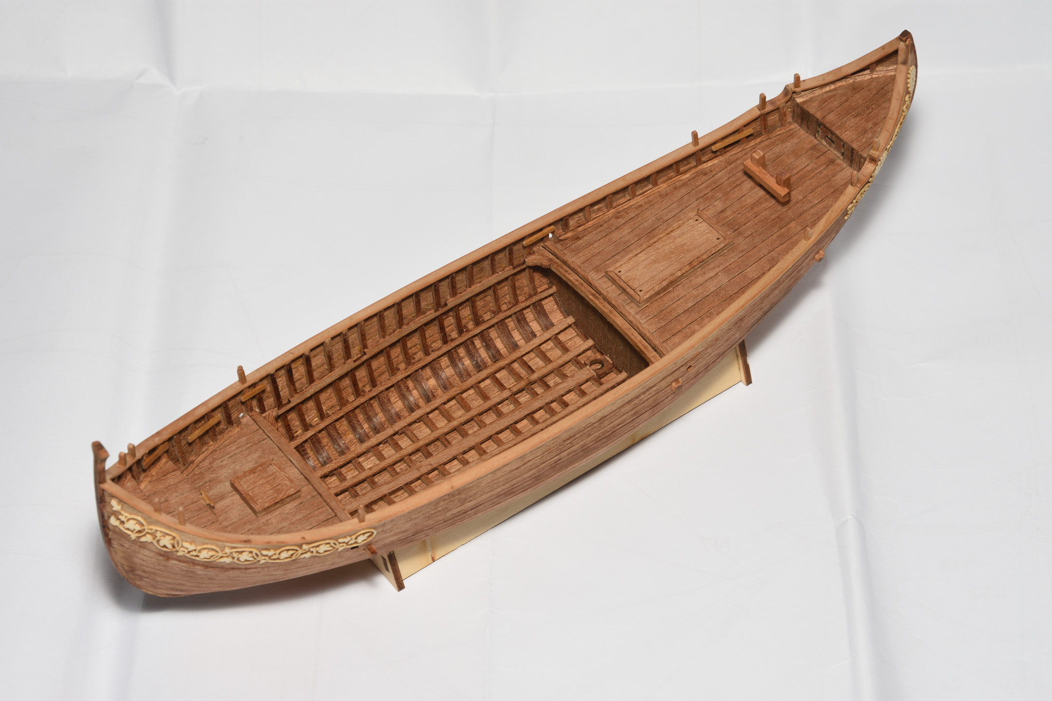

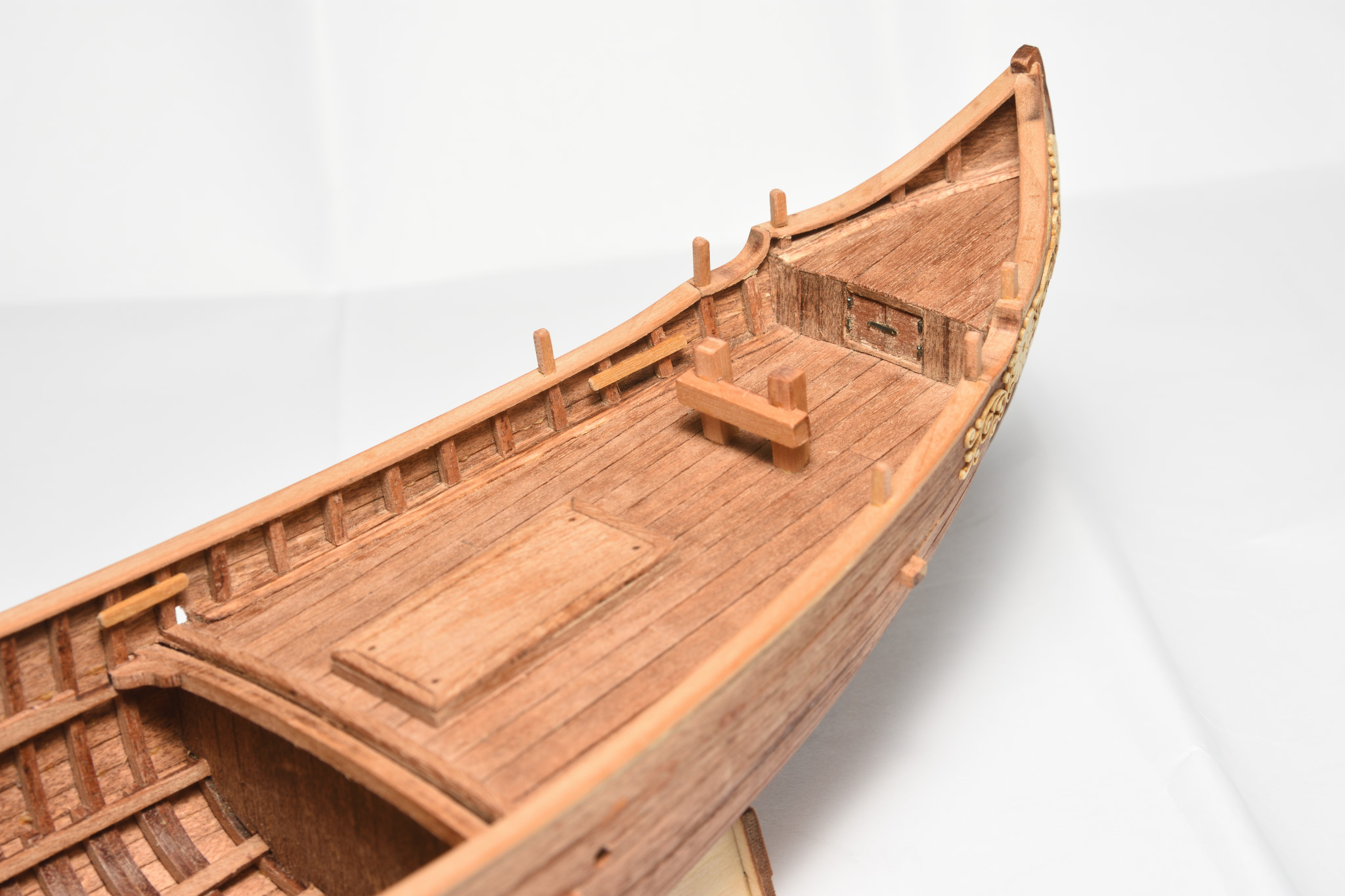

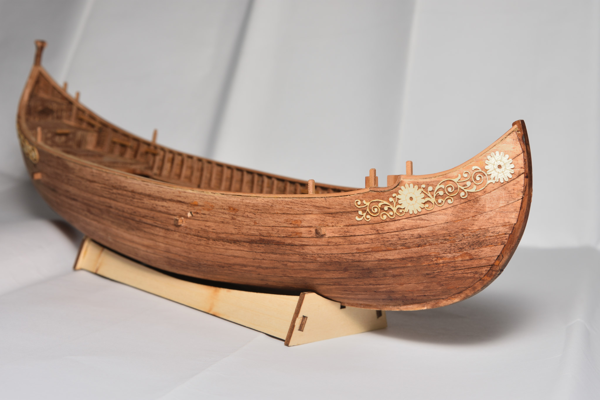

Продолжаю работу над корпусом. Из переделок: 1) добавил еще пару стрингеров - изначально ошибся с позицией днищевых, так что явно просились еще; 2) люки у китайцев были странные; 3) оголовки топтимберсов и кнехт сделал из груши; 4) добавил грушевые же фальшбортные утки. На чертеже их нет, но снасти надо где-то укладывать, а судя по итальянцам и грекам, такие утки в Средиземноморье - дело обычное. 5) Ну и декор. Полагаю, что на гравюре он был довольно-таки условен и уж точно не универсален. И делался явно не из латуни. Посему отрисовал его сам, основываясь на декоре султанских каиков из Стамбульского Морского музея. Кроме того, из той ахинеи, что нанес с турецких форумов гуглопереводчик, удалось уловить, что наиболее популярным мотивом орнаментов был плющ. Декор нарезан лазером из кленового шпона 0,5 и получился очень хрупким, местами пришлось клеить кусочками. Хорошо еще заказал в двойном количестве.
Носовой что-то уже не нравится (хотя он-то как раз ближе к масштабу).

Re: Китайский КИТ «Marmara Trade Boat»
Масло + местами тонировка битумным лаком. Может, декор еще трону краской сухой кистью, но пока в раздумьях.

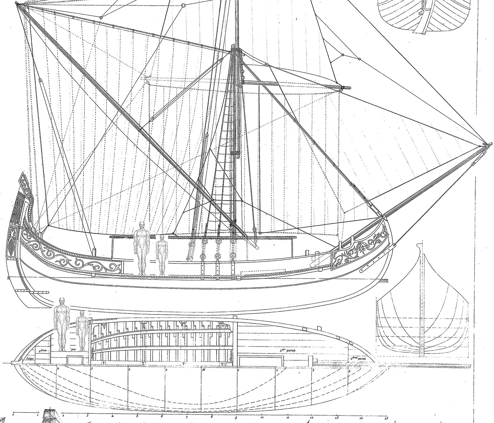

А еще меня поразила страшная догадка - масштаб этого набора вовсе не 1:48, а скорее ближе к 1:36. В качестве иллюстрации первоначальный чертеж, на который наложены фигурки в масштабах 1:48 и 1:36. По-моему, фигурка в 1:48 выглядит весьма несоразмерно.
Откуда тогда взялся масштаб 1:48? В комментарии к чертежу написано, что такие суда имели в среднем длину 15 м, та же цифра на шкале. Если тупо поделить 15 м на 48 - как раз длина модели и выйдет. Но если считать масштаб 1:36 - то оригинал получается длиной 11 м и шириной 3. Почему бы и нет?
Кстати, модель Фатиха Каралара считалась именно 1:36. Вопрос - меняли ли китайцы ее размеры.

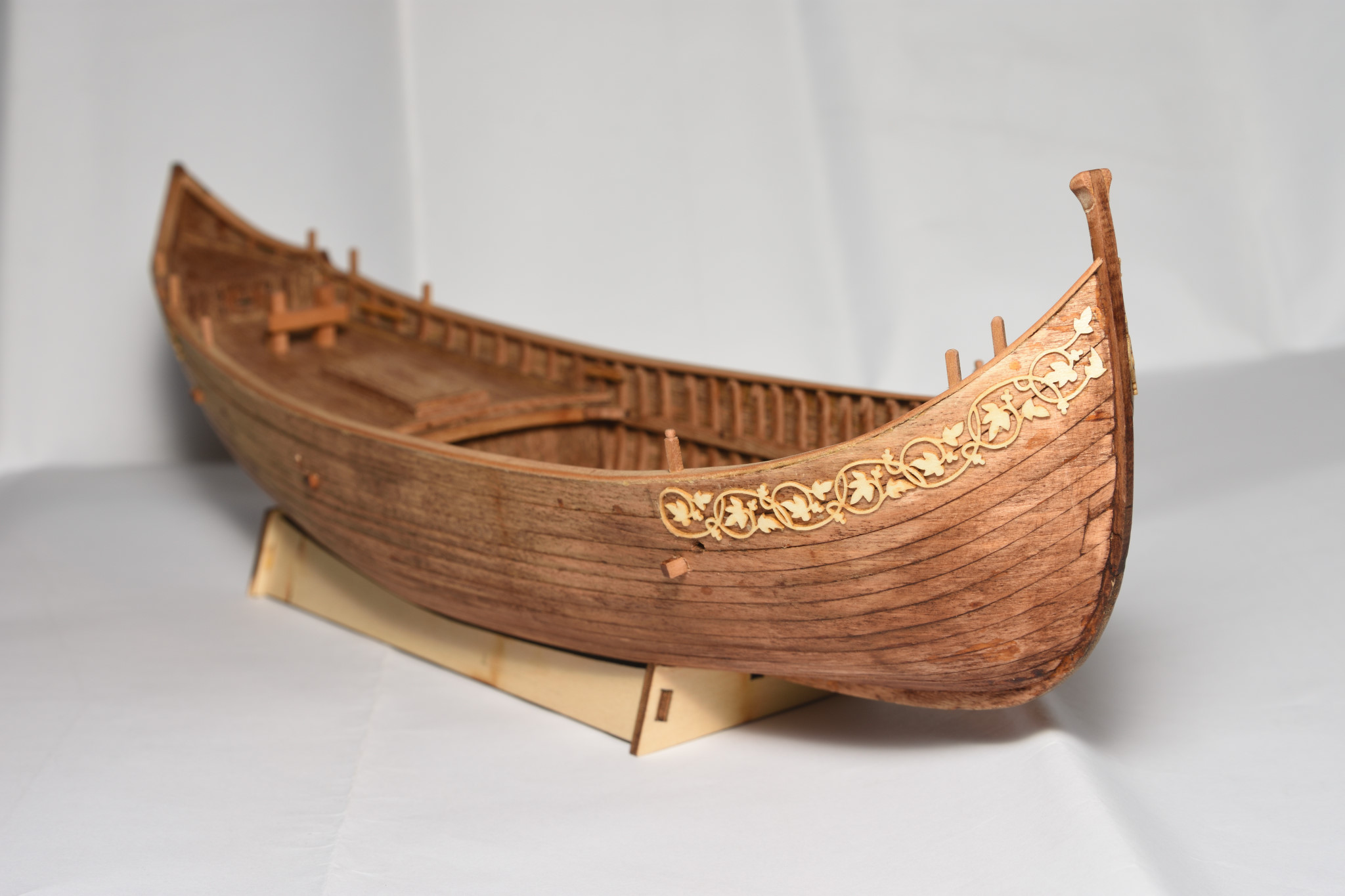

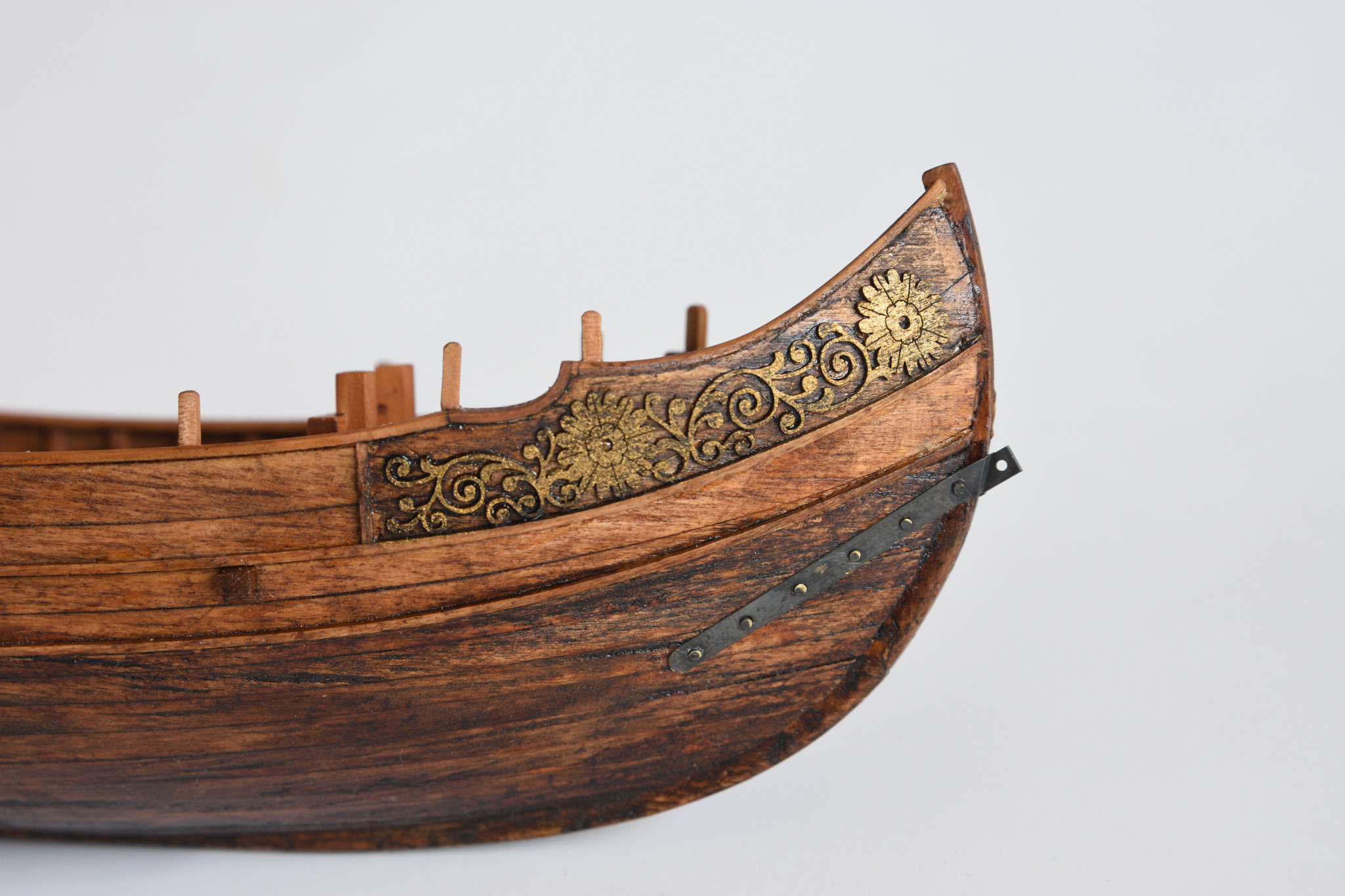

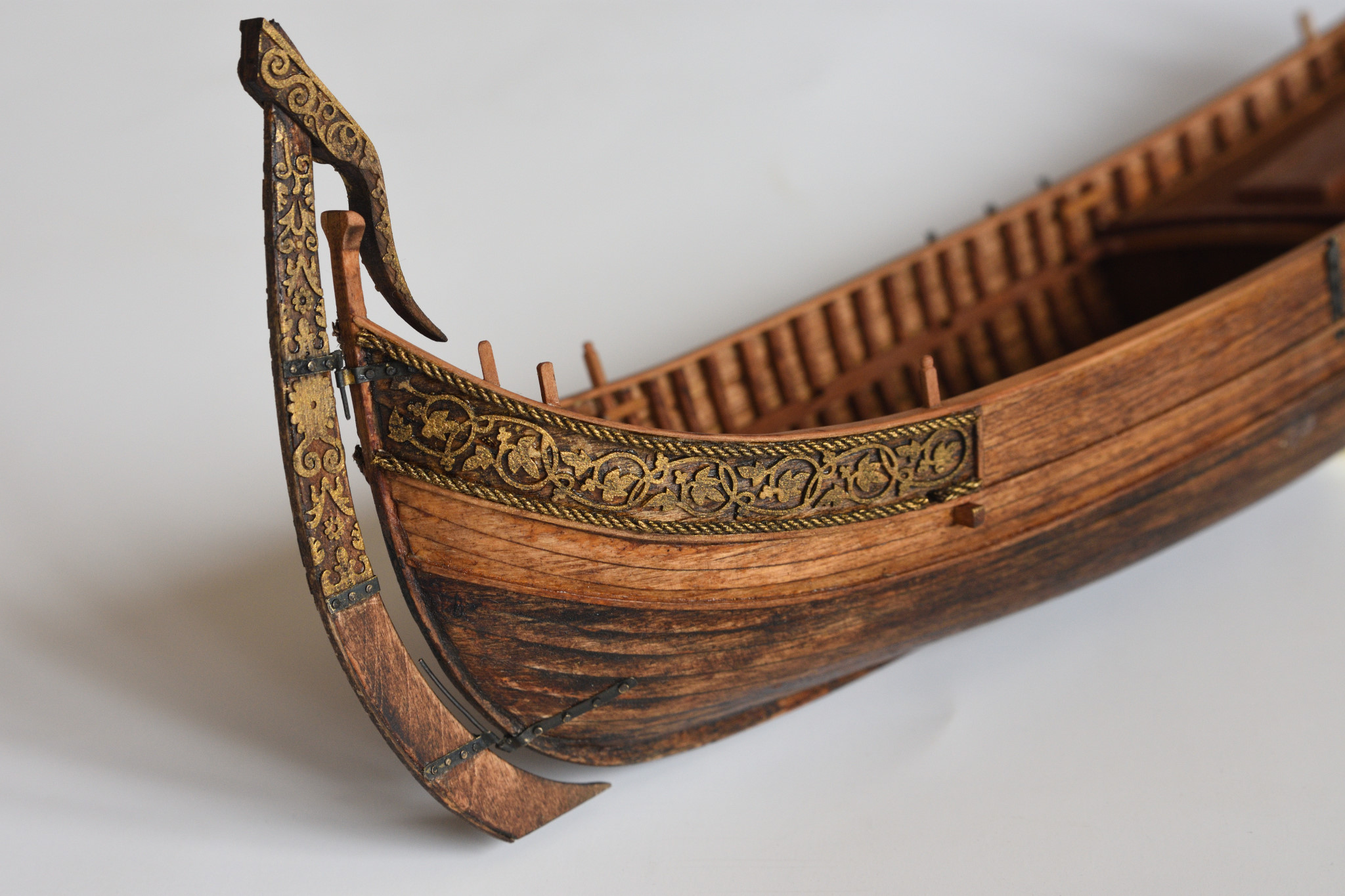

Корпус в целом готов, декор закончен. Накосячил с петлей руля, поздно заглянул в чертеж
но на функциональности на удивление не сказалось.
Предваряя возможные вопросы: декор из канатов делали, видел фото. Думаю, что резные деревянные косички именно их и воспроизводят.
Спасибо
Фон под орнаментом, конечно, хотелось бы еще потемнее, но уж как получилось...
- Сообщения: 12235
- Благодарил (а): 1387 раз
- Поблагодарили: 757 раз
Владимир, приветствую!
Редко когда состаренные корпуса нравятся, но этот хорош! Отличная работа!
Поначалу, когда превьюшки увидел, показалось, что это музейный экспонат.

О, значит я добился чего хотелFreeLander писал(а):Поначалу, когда превьюшки увидел, показалось, что это музейный экспонат.
