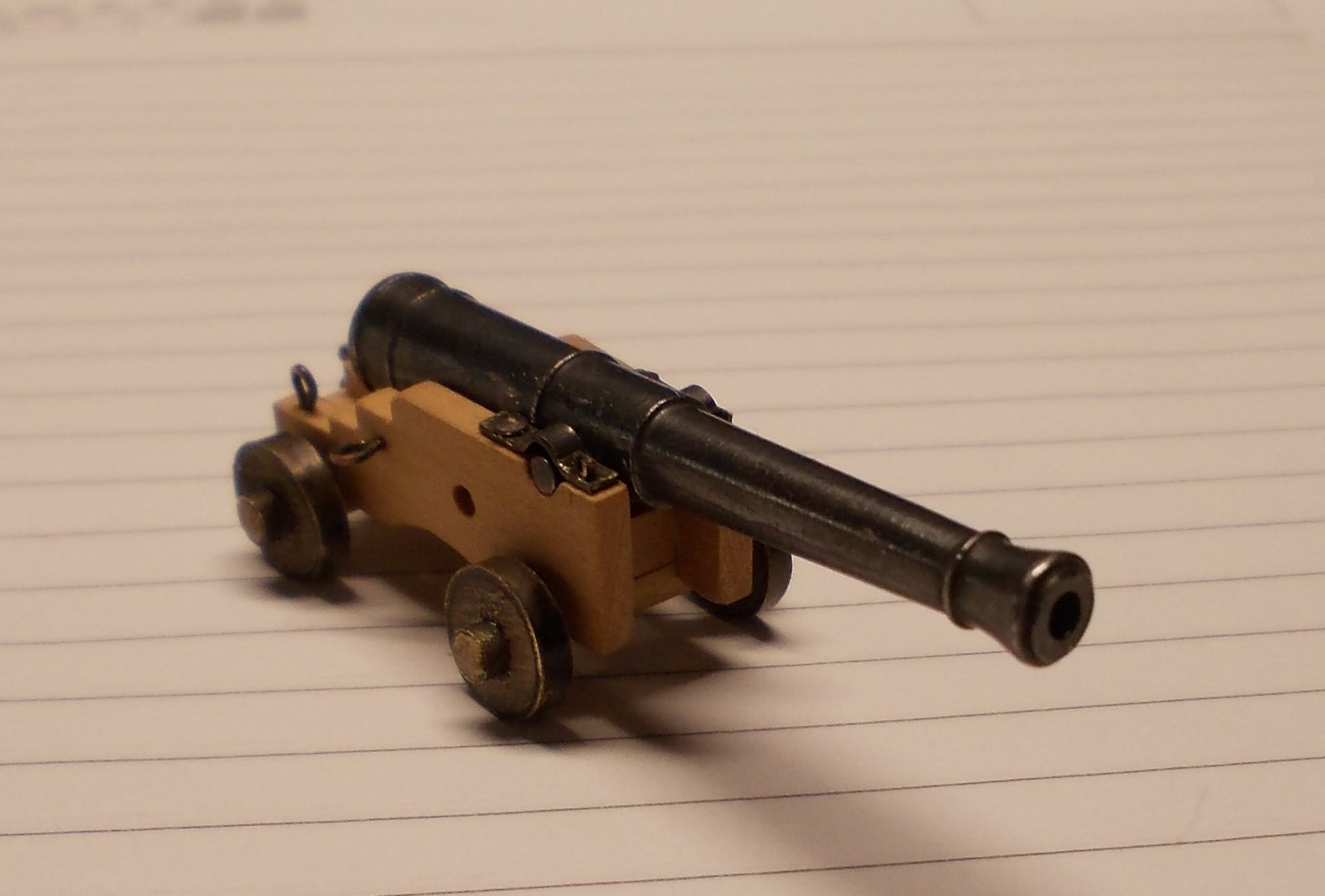

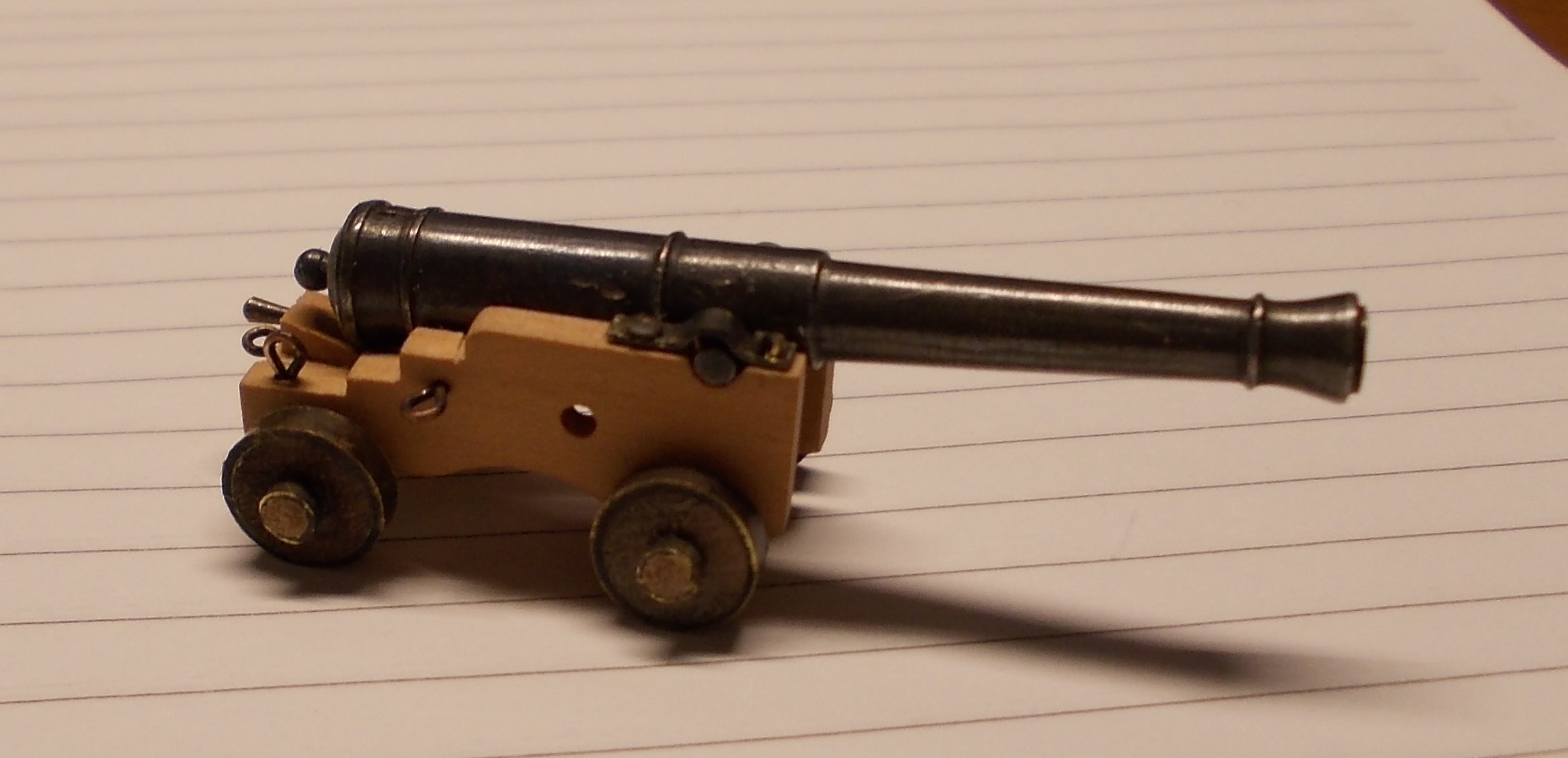

Вечер добрый.

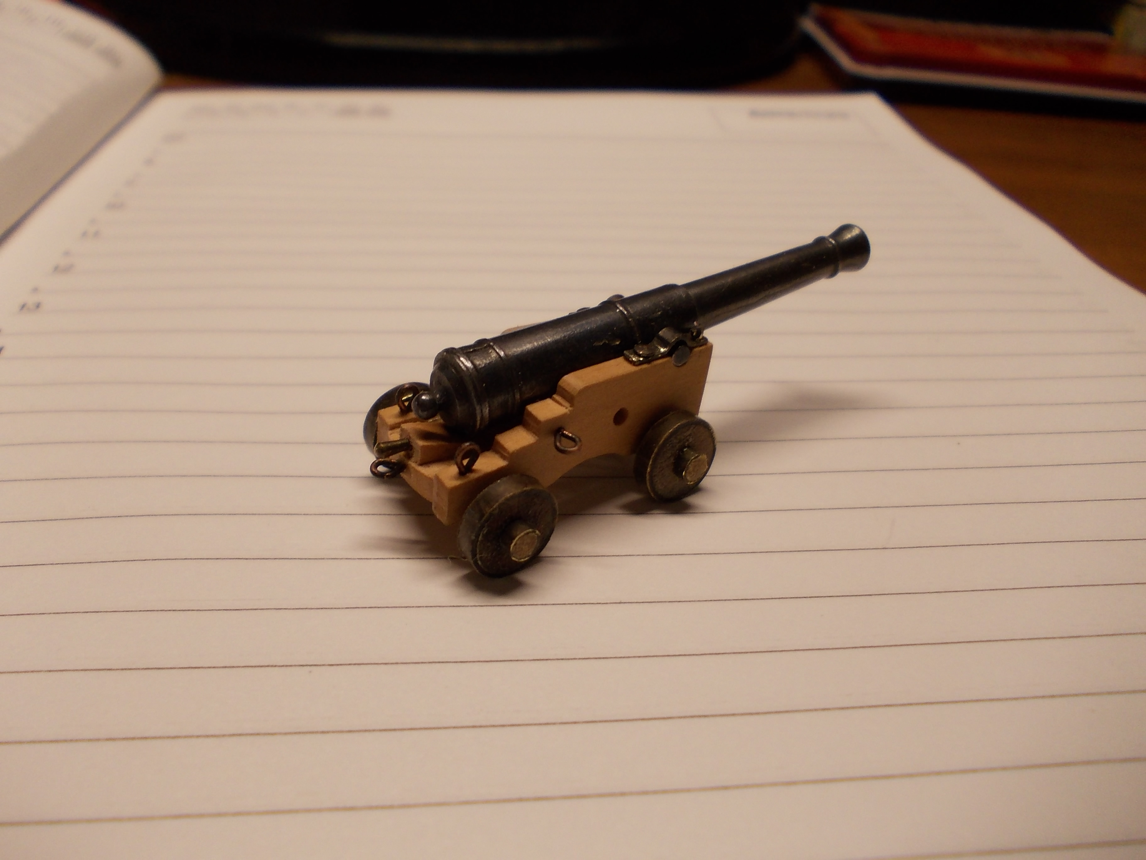

Приступил к сборке артиллерии.

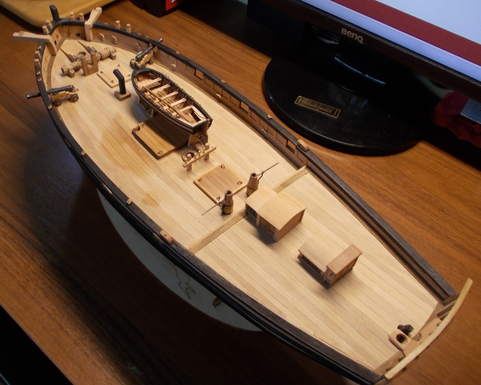

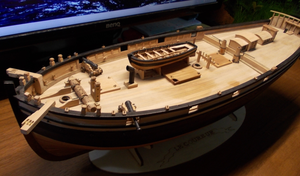

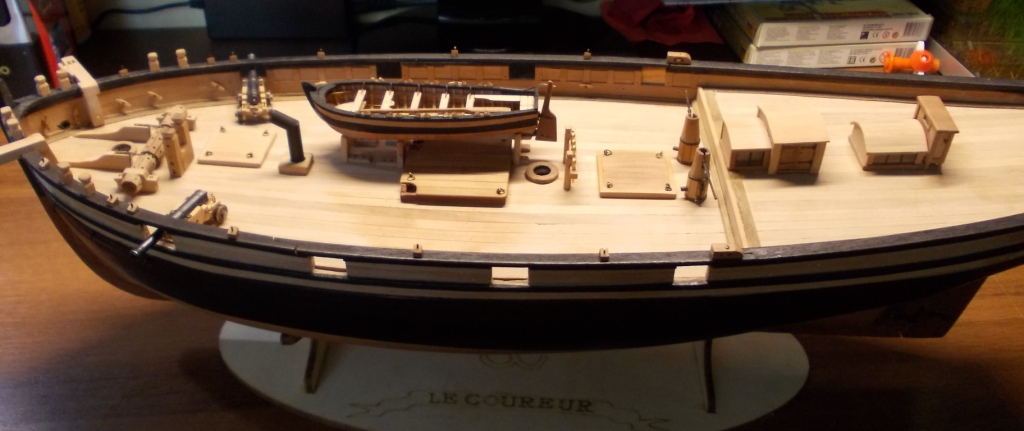

#111 Сообщение Wings »
Спасибо. именно по этому и пришла идея переделать все, что возможно.
Вот что готово на сегодня:

#112 Сообщение alnike1970 »
Очень хорошо смотрится то что видно! ... По моему наружная обшивка клинкер ... Не сделали..? :D

#113 Сообщение Wings »
Нет к сожалению. Из инструментов пока только бормашина. Все остальное "напильником"

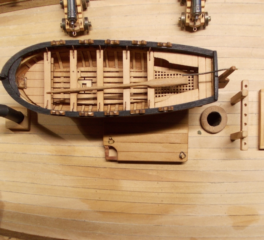

#118 Сообщение Wings »
astra815 писал(а):Присоединяюсь. Получается очень даже шикарно.А палубу гвоздевать и швы конопатить будете?Но в любом случае РЕСПЕКТ.
Вечер добрый ,палубу гвоздевал, конопатку делал картоном. Просто пока не видно. Вот кусочек ,где масло капнул:
