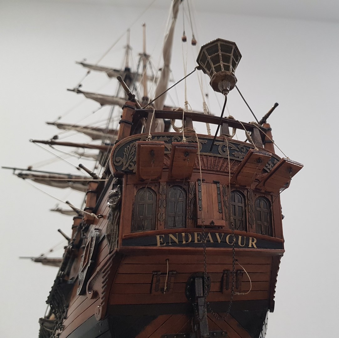

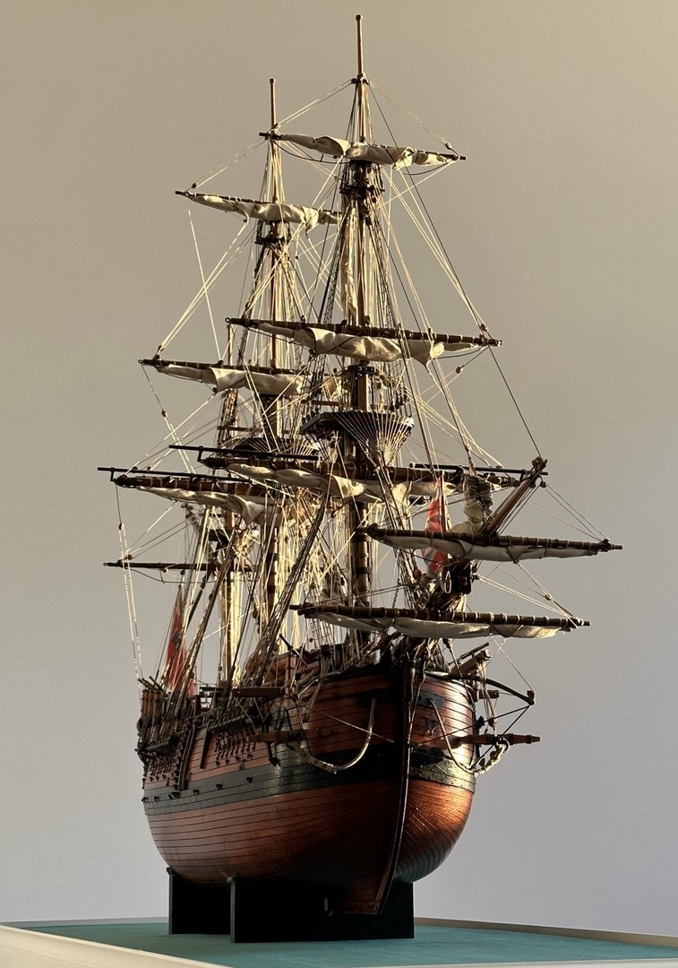

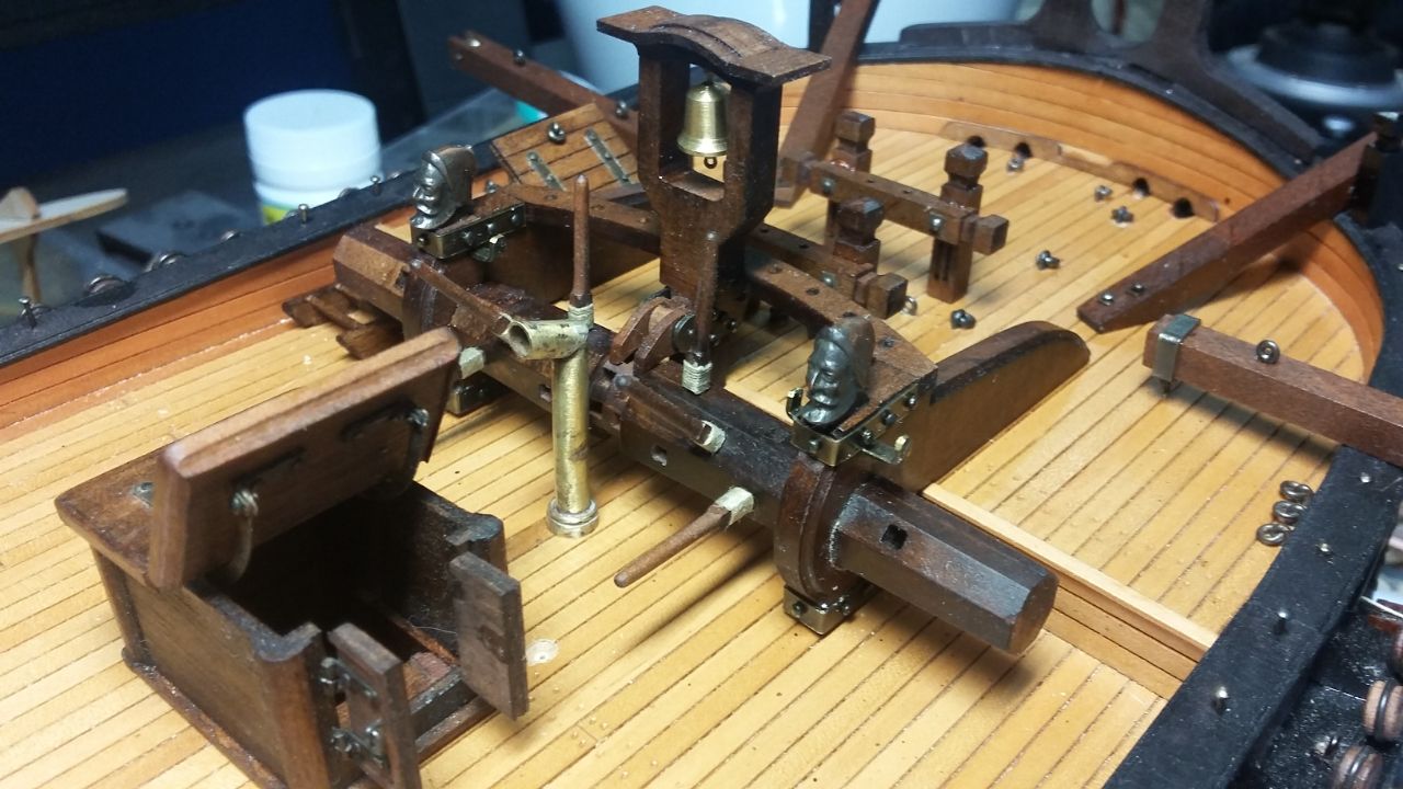

Приветствую уважаемые форумчане и гости форума!
Наконец-то! Сделал! Вот!
Endeavour от OcCre

Кому не интересно читать сразу пропускайте текст, Фотки корабля будут ниже.
Заложен корабль в мае 2018 г., установлен в витрину в мае 2023 г. Чистого строительства было где-то 2,5 года., Пользовался советами, технологиями, приемами, которые есть на форуме (а так же на красном форуме) + Ютуб. Очень много подчерпнул у Андрея Кудина, Дмитрия Шевелева, Алексея Баранова, а еще у Алексея Викулаева с «Миниверфи». Им огромное спасибо. Так же огромное спасибо всем кто делится своими знаниями на форумах.
Писать много не буду так как ничего нового я не изобретал, но пояснения некоторые дам.

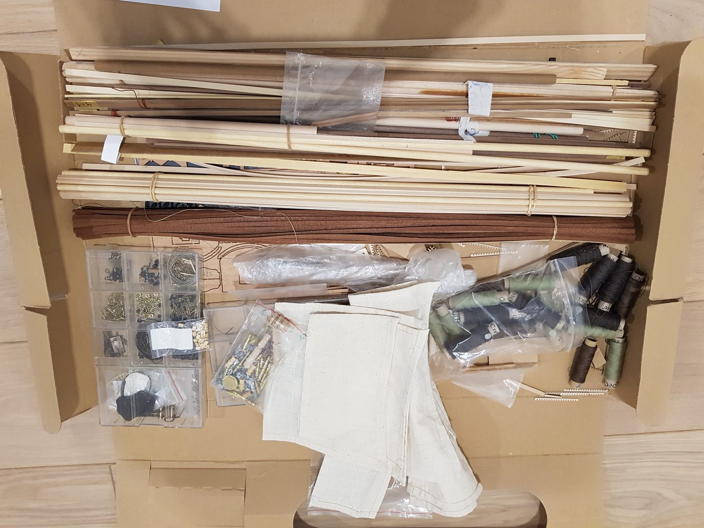

Честно говоря набор от OcCre меня разочаровал примитивностью комплектующих и качеством материалов, мало того в наборе отсутствовал главный вид и вид с боку. Но отмечу, что прилагаемые чертежи и инструкция довольно понятные, в том числе такелаж.
Если бы я учился классе в седьмом и делал бы кораблик с помощью папы, или делал бы этот кораблик с сыном семиклассником то наверное мы были бы довольны. Но после уровня качества заданного бригом «Меркурий» от Amati ниже мне опускаться очень не хотелось (модель действительно получилась музейного качества, смотри тему «Модели из наборов», подфорум «Amati», раздел «Русский бриг Меркурий от Amati!!!», стр. 126).
Было ясно, что с таким набором я не смогу сделать модель которая по качеству соответствовала хотя бы той, которая нарисована на коробке.

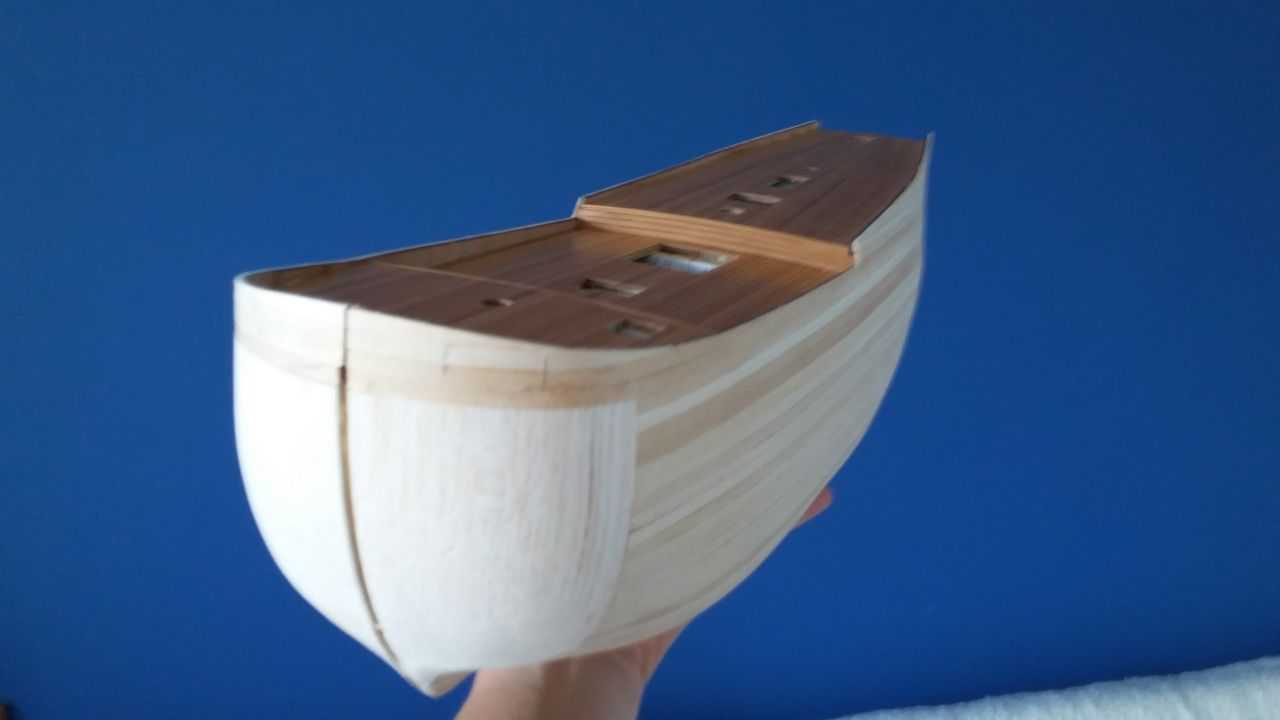

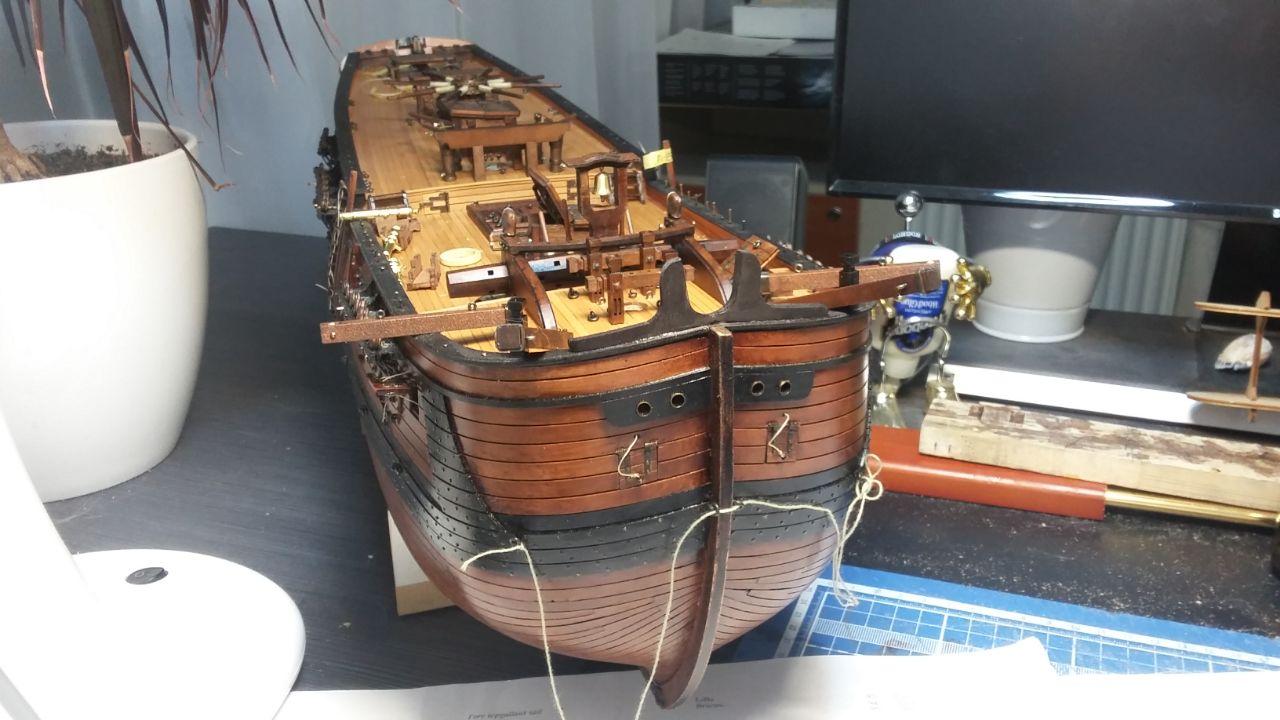

Но как говорится было бы желание - возможности найдутся, способности проснутся. Решил я варить кашу из топора. Ну почти. От набора я использовал только набор корпуса – киль, шпангоуты, кусок бальзы для носовой части и рейки из липы для черновой обшивки. А еще металлическую часть якоря. И все.

Все остальное покупал на Верфи: плашки из груши (распустил их на рейки на КS-230) круглые заготовки, листы латуни, проволоку, перкаль для парусов, стволы для пушек, нагели, блоки, нитки, канатики, гвоздики, гаки и т.д., какую-то мелочь покупал в магазине для моделистов («Мир моделей»). Ну и потихоньку строил.

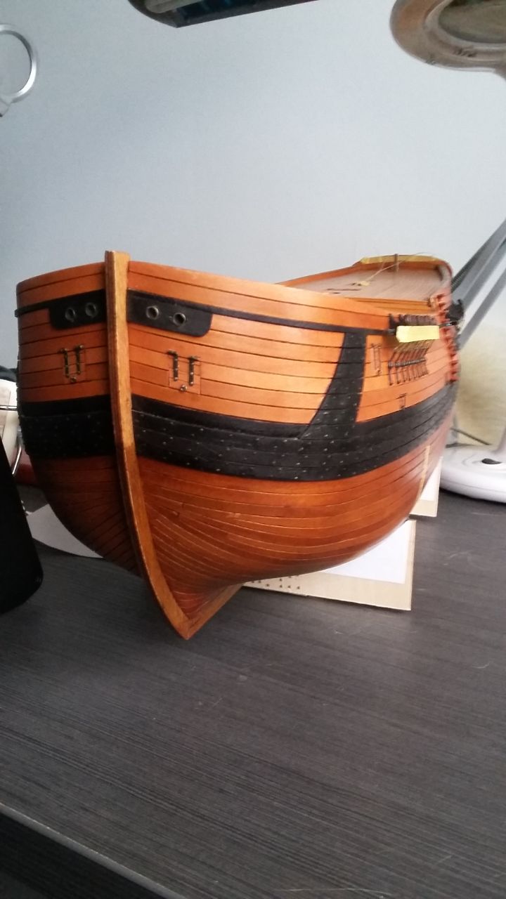

После изготовления чернового корпуса набор так и остался в стороне. Использовал только вспомогательно.

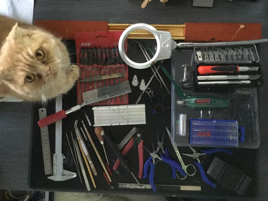

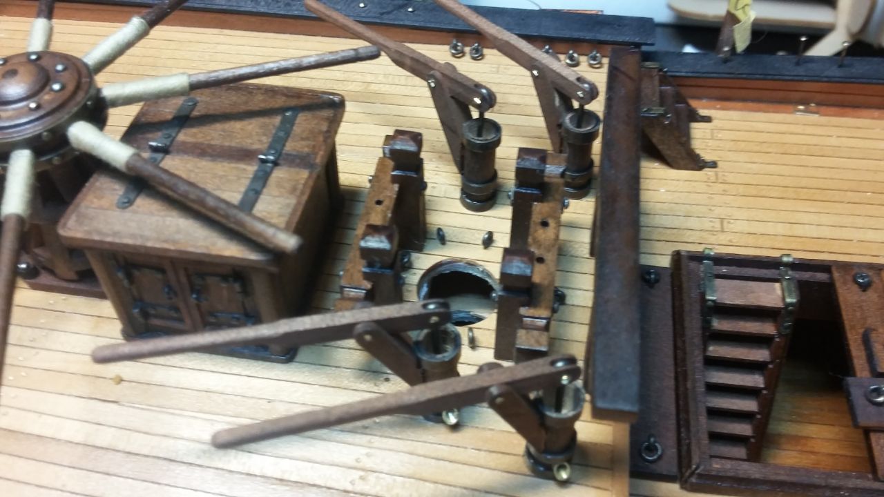

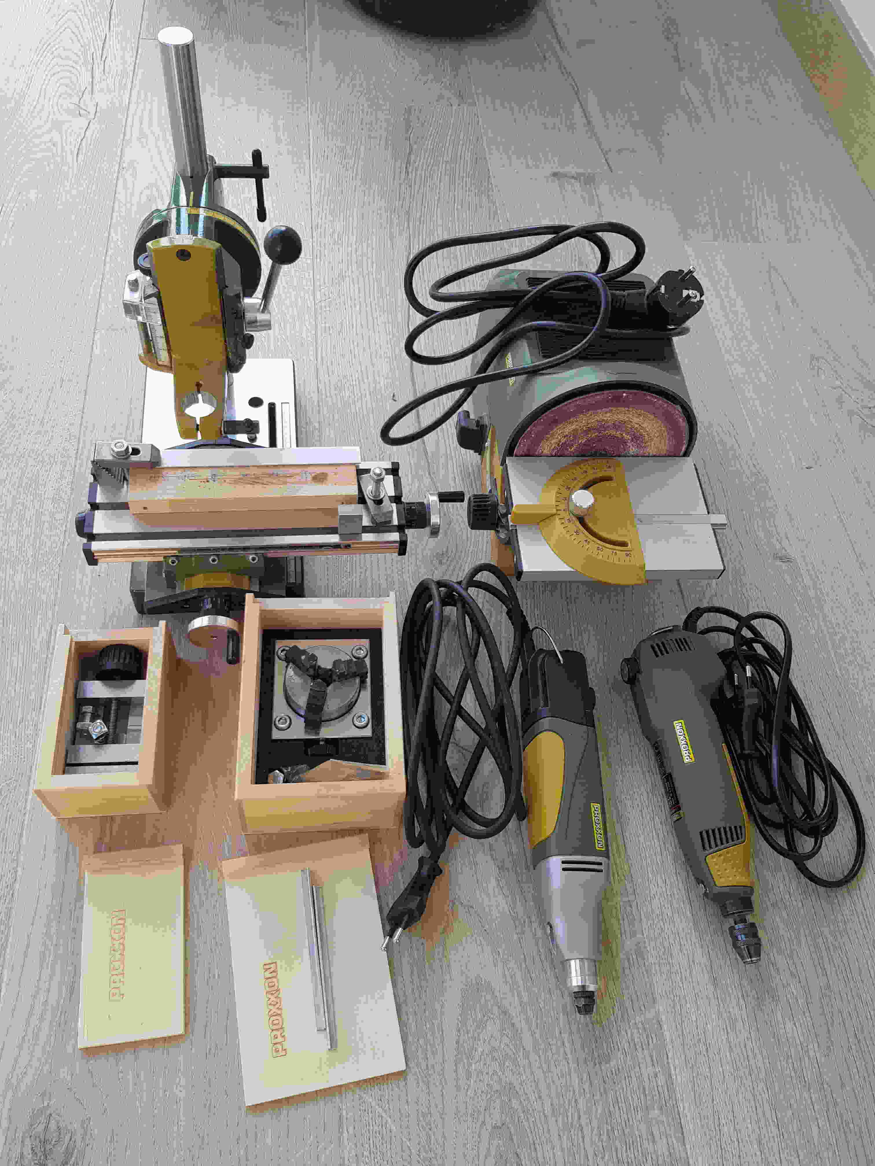

С учетом поставленной цели и способов ее достижения вот этих инструментов уже оказалось совершенно недостаточно

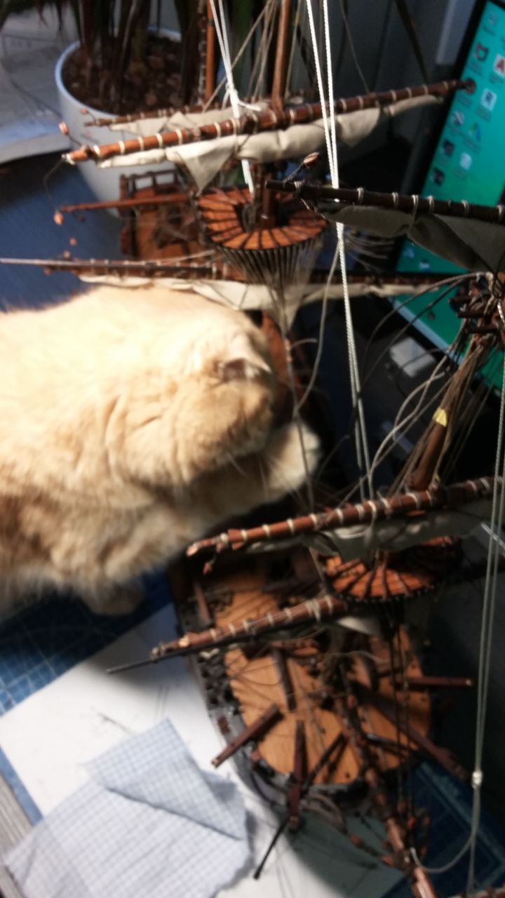

К стати, на фото мой помощник. Как в фильме «Формула любви»: за день карету сделаешь? Сделаю. А за два? Сделаю. А за неделю? Ну ежели постараться можно и за неделю. А за десять дней? Нет не сделаю, тут помощники нужны. Так вот у меня есть такой помощник, без него никуда.

Особо необходимой оказалась стойка MB200 и бормашина для тяжелых работ IBS\E, много было фрезеровки. Используя для фрезеровки и сверления бормашину FBS 240E я замучил ее до смерти, не выдержала, разлетелся подшипник двигателя. Пришлось купить новую, отремонтировать не смогли. Бормашины хоть и похожие но одну удобно применять для фрезерования другую для сверления. Все фрезы и сверла покупаю на Алиэкспресс. Качество сверл преемлимое,а фрез отличное.
Да забыл упомянуть про пилу КS-230, она у меня давно, Без нее вообще никуда. Даже если будете только из набора все использовать.

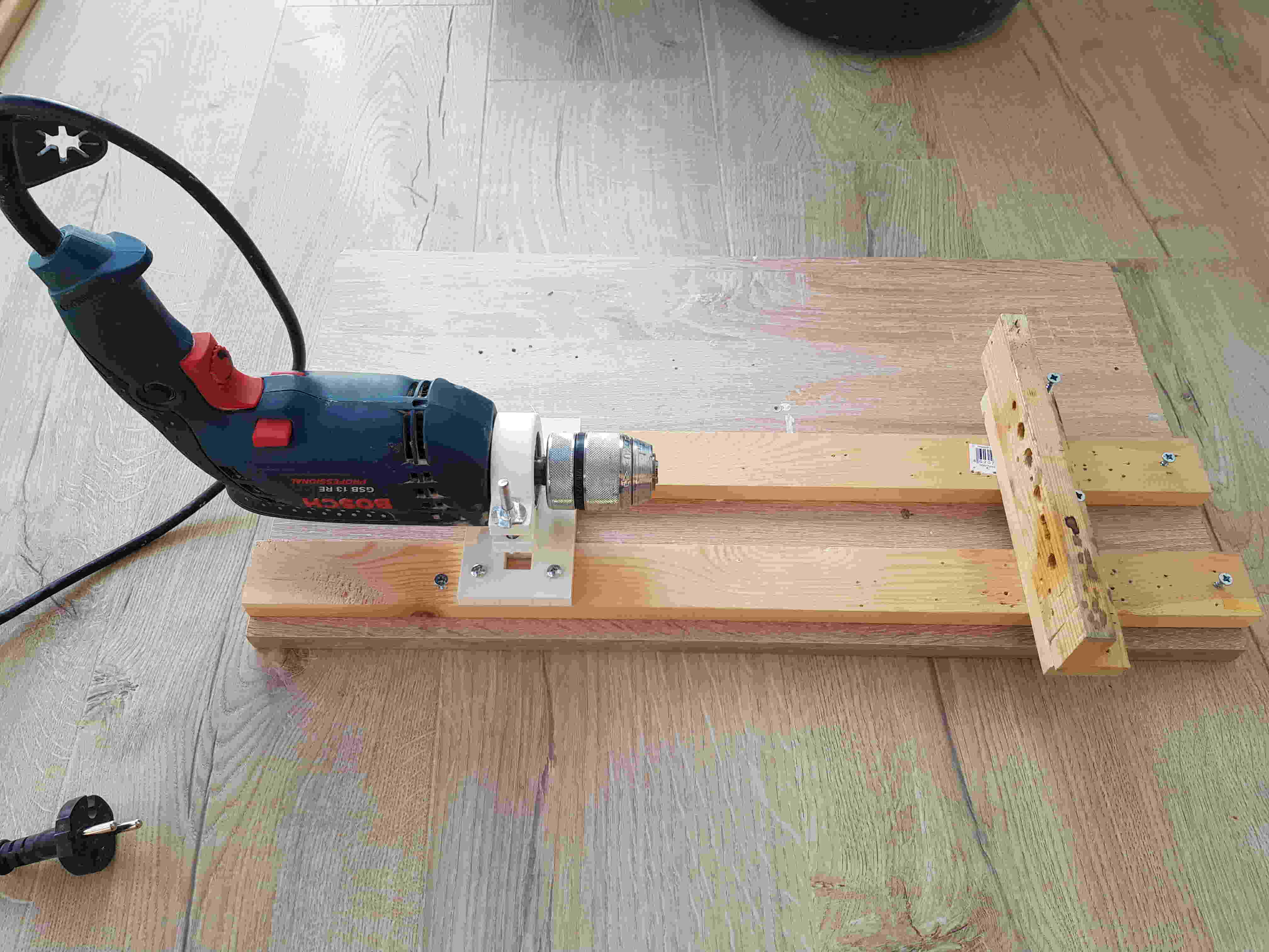

В качестве токарного станка использую дрель.Пока справляется.

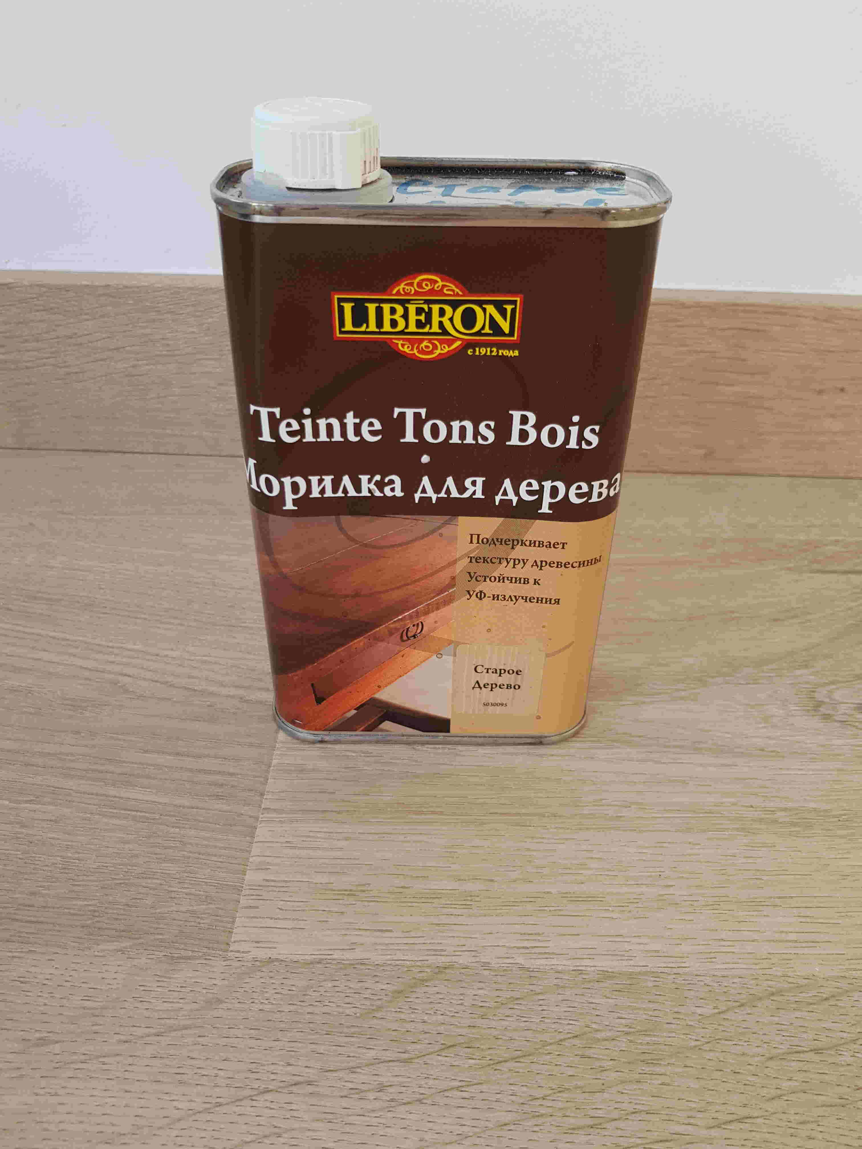

Для отделки и окраски использовал датское масло, битумный лак разведенный уайтспиритом, перманентый маркер и вот такие морилки

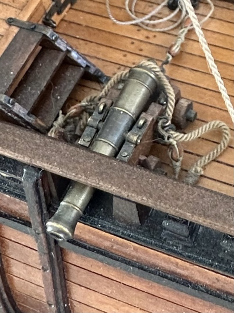

Латунь чернил с помощью чернилки которая продается на Верфи. Для пушек применял двойное чернение: Сначала зачернил ствол первый раз, на пол тона, затем зачистил участки стволов которые должны были быть светлее, и зачернил ствол, на пол тона, второй раз. Зачищенные участки получились на пол светлее не зачищенных.

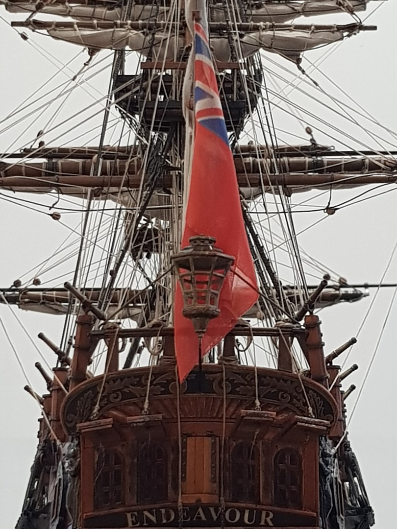

Кормовой фонарь нарисовал в Автокаде, в 3D, распечатал, покрасил краской под латунь и покрыл битумным лаком
