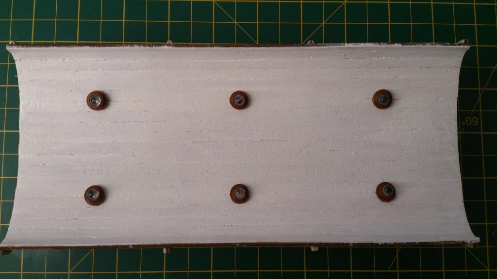

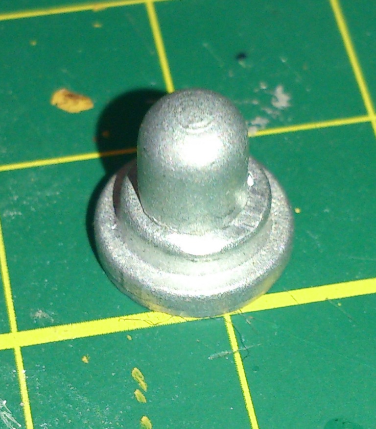

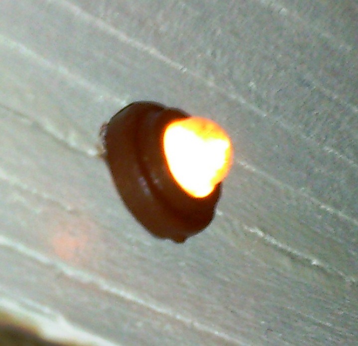

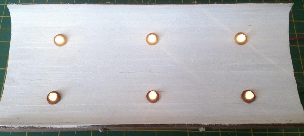

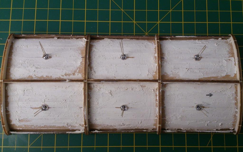

Итак, я приступил к электрификации узла "фальшкрыша" с шестью светильниками для освещения салона. Плафон светильника из коробки выглядел так:
Мне он категорически не понравился. "Плафон" я срезал, отшлифовал:

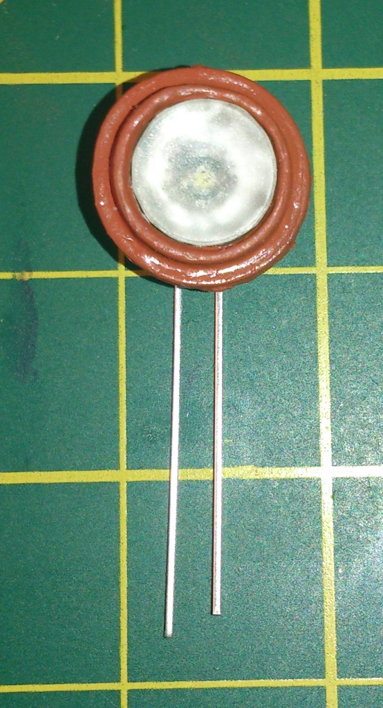

высверлил сначала под 3мм диод, но он смотрелся несколько комично, и рассверлил в результате под 5мм светодиод. Разметил и просверлил отверстия в самой фальшкрыше, тут действовать приходилось крайне аккуратно, поскольку она набрана из 1,5мм реек. Так что сверлил вручную, доводил надфилем. В результате получилось вот так:
Свечение отдельного светодиода - тусклым желтым светом.
Посмотрю, как будет выглядеть в сборе, если не понравиться, заменю на более яркие. Попытался максимально для себя облегчить монтаж диодов на крыше. Ну, на чердаке бардак, но это межкрышное пространство:

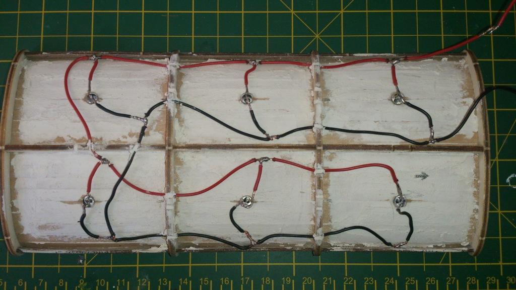

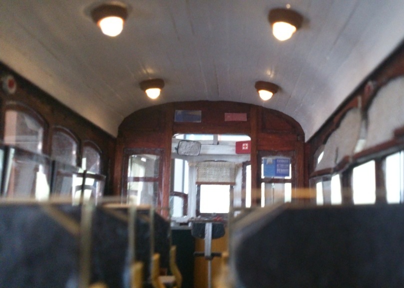

Преодолев детские страхи перед пайкой - мне в отрочестве стрельнуло кусочком олова в глаз, что было чертовски неприятно, доложу я вам, и отвратило от этого увлекательного занятия на многие годы. Да, так вот, спаял я первую в своей жизни цепь :) светодоиодного освещения своего лиссабонца! Как и планировал, использовал желтые светодиоды. Спаял, смонтировал в черную... и распаял нафик. Имею вам сказать - граждане, не используйте желтые светодиоды - ну, может, кроме самого бледного спектра свечения, в деле освещения электрических трамваев. Используйте белые, теплые и яркие. Выглядит гораздо естественнее. Вот оно как вышло:
Извините за качество, снимал в полутьме на будильник - а он у меня слабоват в ночной съёмке. На "чердаке" цепь выглядит так:
Я побоялся монтировать в живую на крыше, как-то стрёмно за миллиметровый шпон было, хоть и закрытым слоем шпаклёвки. Думаю, что перестраховался :) Впрочем, лежит провод на цианакрилате крепко, подрезанные ножки диодов вроде как монтажу крыши мешать не будет. в этом узе осталось реализовать подвод проводки на крышу. Делать это буду через "поручни" - для их имитации беру полые трубки 10х3 мм, по одному пойдет плюс, по второму минус. Отчитаюсь по реализации.

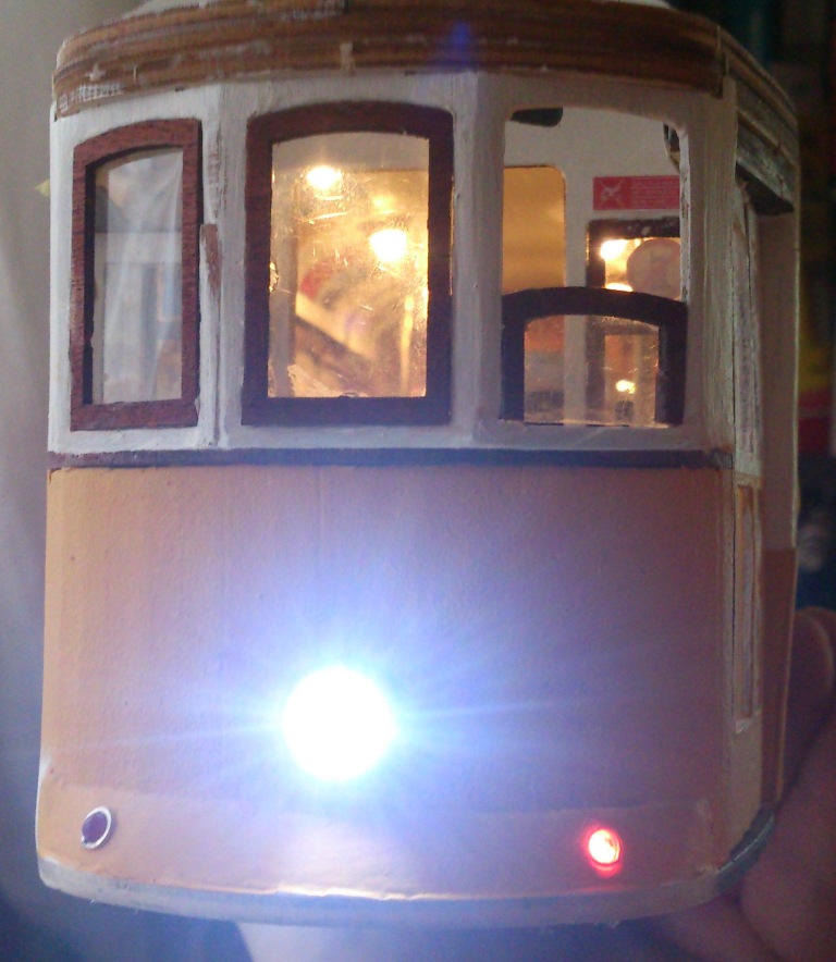

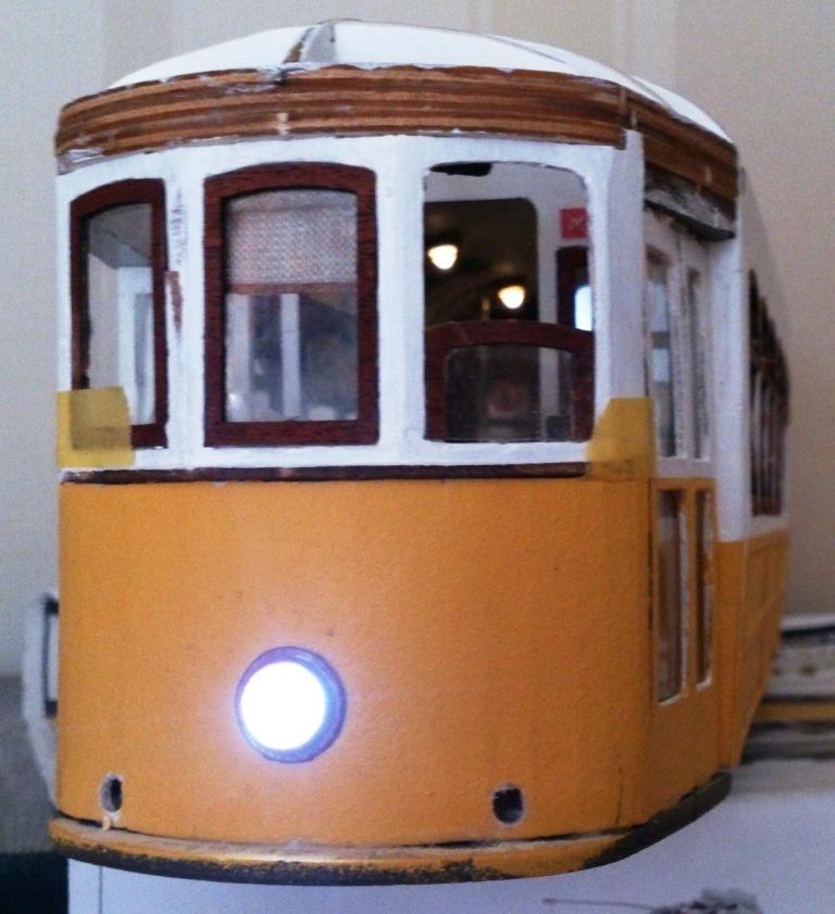

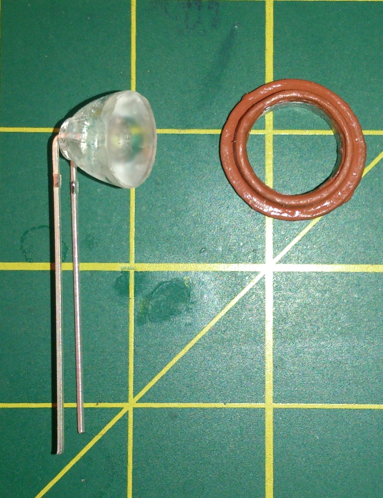

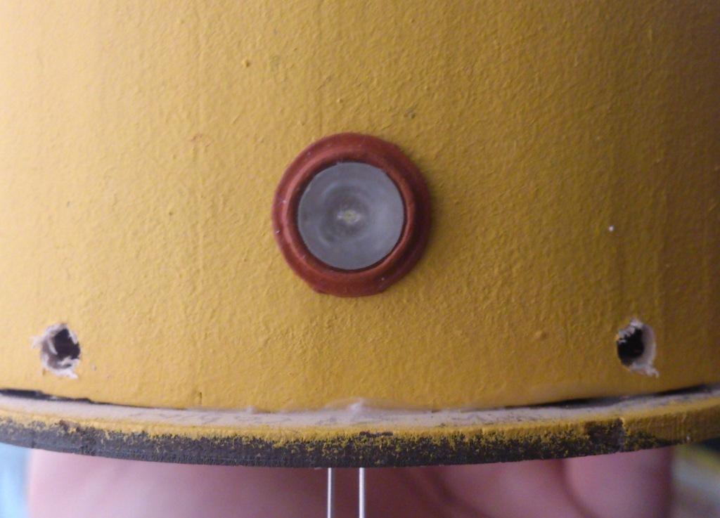

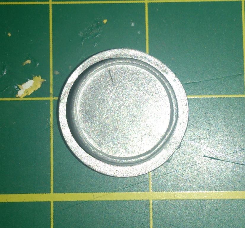

Так же родилась фара :) В процессе было перебрано много идей, как её сделать. Ну, оригинальная заготовка выглядела так:
Меня она совсем не устраивала. Даже в варианте без электрификации модели я думал закрыть её акриловой заглушкой. Внутренний радиус заготовки после рассверливания составил 8 мм, что тоже несколько ограничивало выбор решений. В результате мне повезло найти линзу для светодиода диаметром 10 мм. Обточил, высверлил гнездо, получилось так:
Свечение ярким белым, холодным светом
На трамвае смотрится вот так вот:

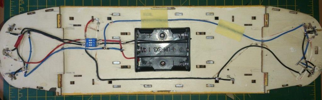

Наметил и выпилил канавы для основных проводов. С тумблером случилась пичалька - изначально планировал поставить DS-2, но нещадно обломал его ножки. Пришлось ставить резервный. Я в курсе, что он бессмысленный и хватило бы размыкания одного провода :)

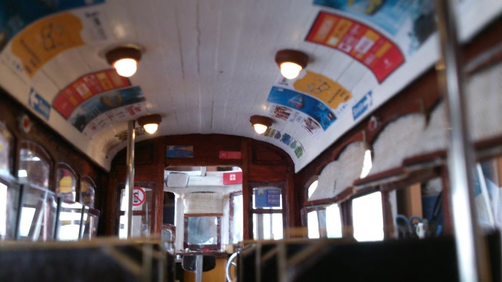

Подпольные работы соединились с фальшкрышей, и вагон засиял :)
ну, на половину, конечно, и при дневном свете. В темноте вышло так вот:
Теперь необходимо развести стоп-сигналы и повороты на фронтальные "скулы" - продолжаю подпольные работы.

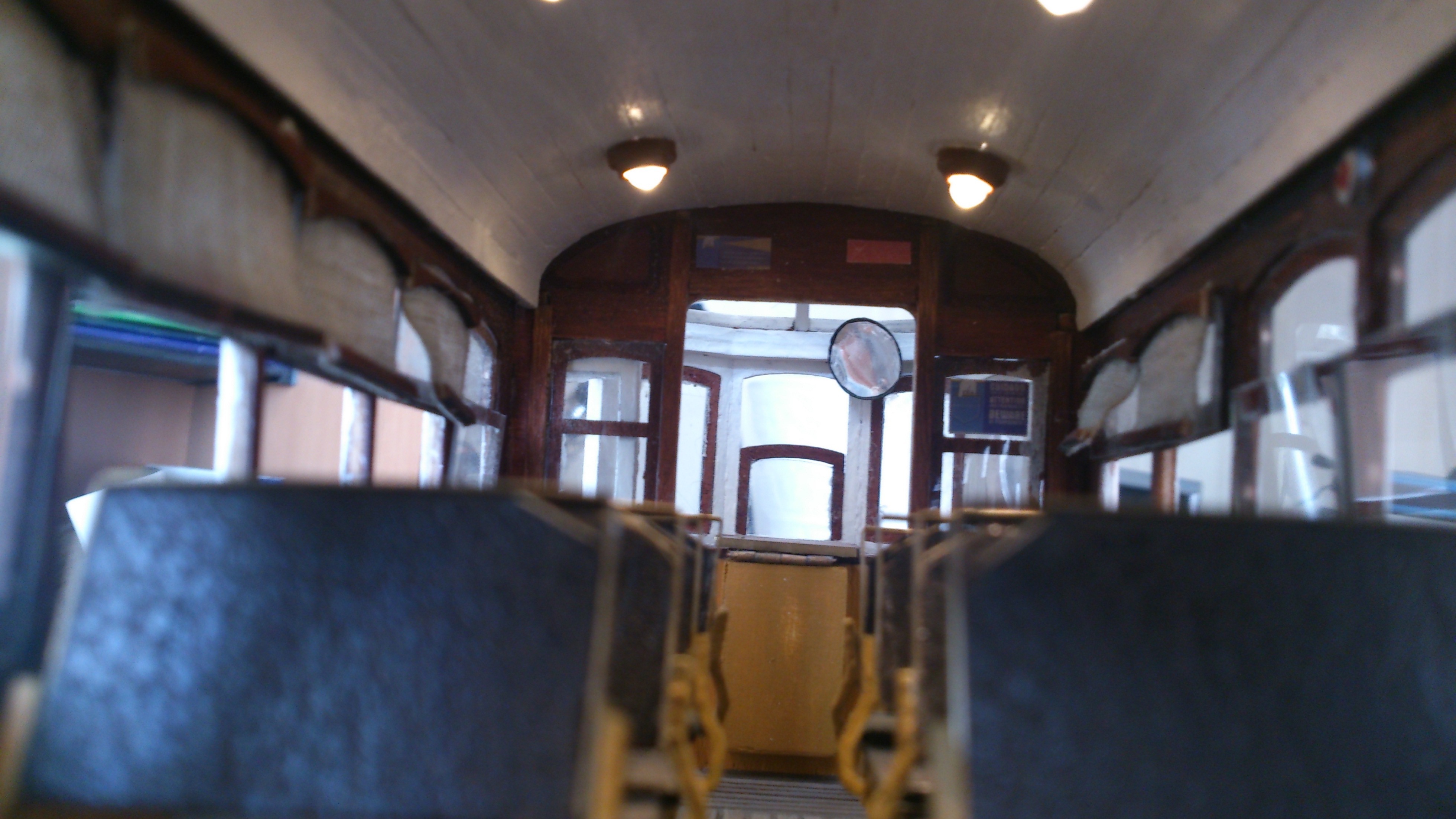

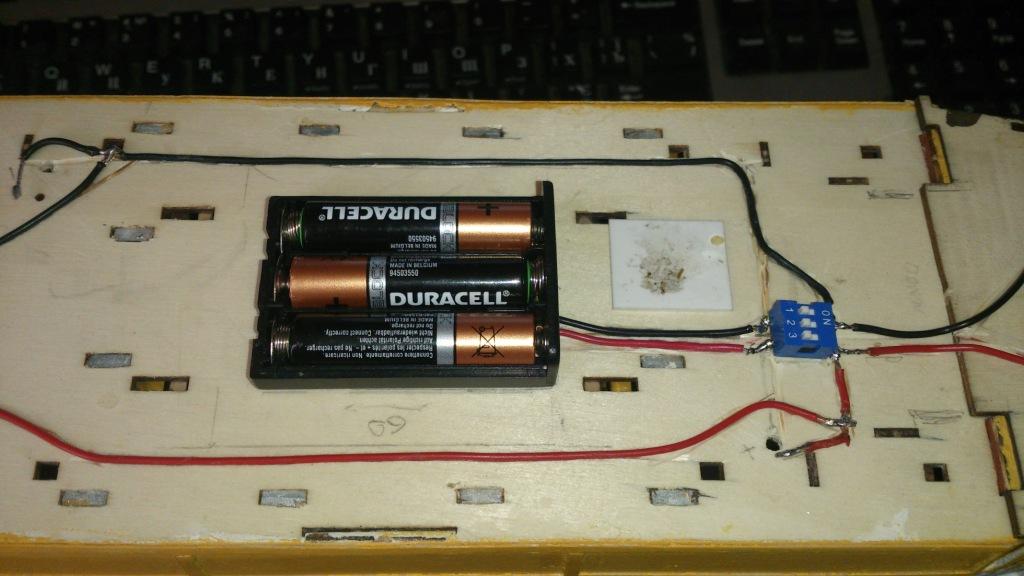

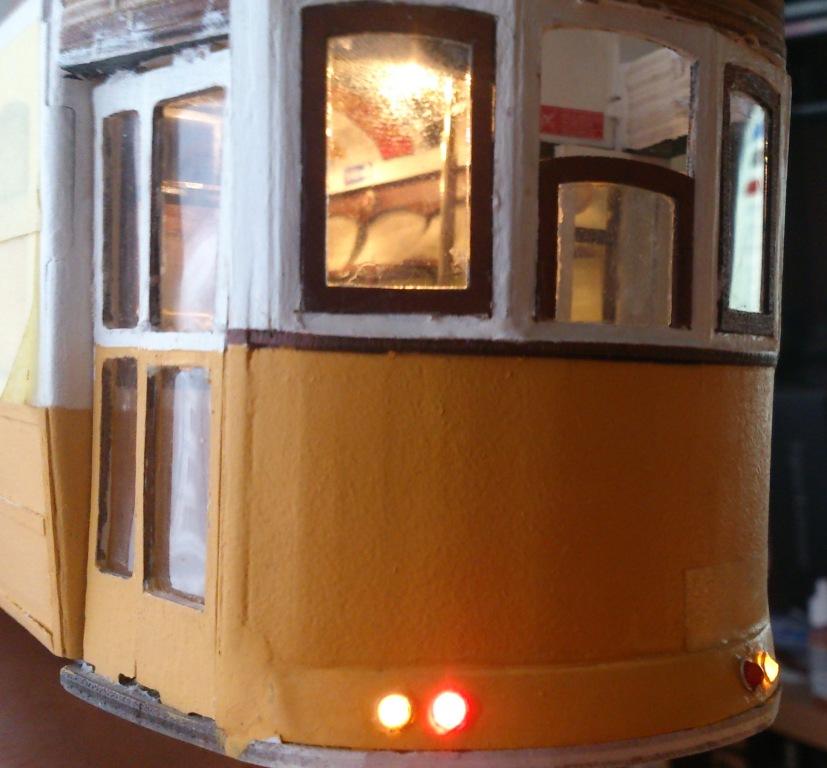

Внезапный застой прервался, резисторы/потребность с поправкой на наличные диоды пересчитались, купилась необходимая мелочь, воля в кулак сжалась, всё сложилось. И вот что получилось
Крыша, диоды с резисторами
Дно, монтаж батарейного отсека, диодов и резисторов.
Фронт, правый поворотник не ослеп, он мигает ;)
Корма, габариты/стопы
Вот, батарейный отсек пришлось заменить на отсек для АА батарей - ток/емкость больше, резисторы считались на макс напряжение 4,5В - хочу сделать ещё вывод на микро USB.

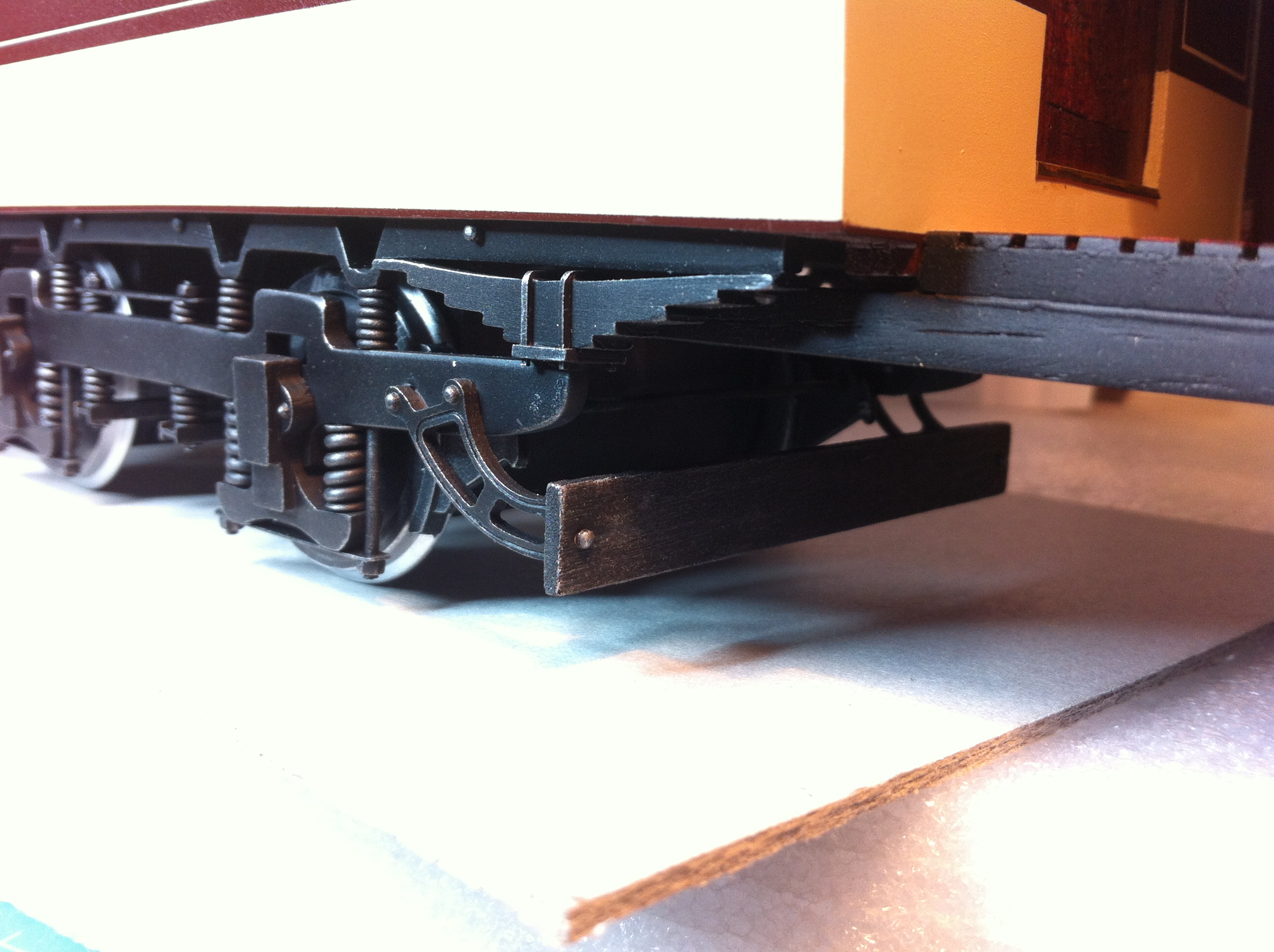

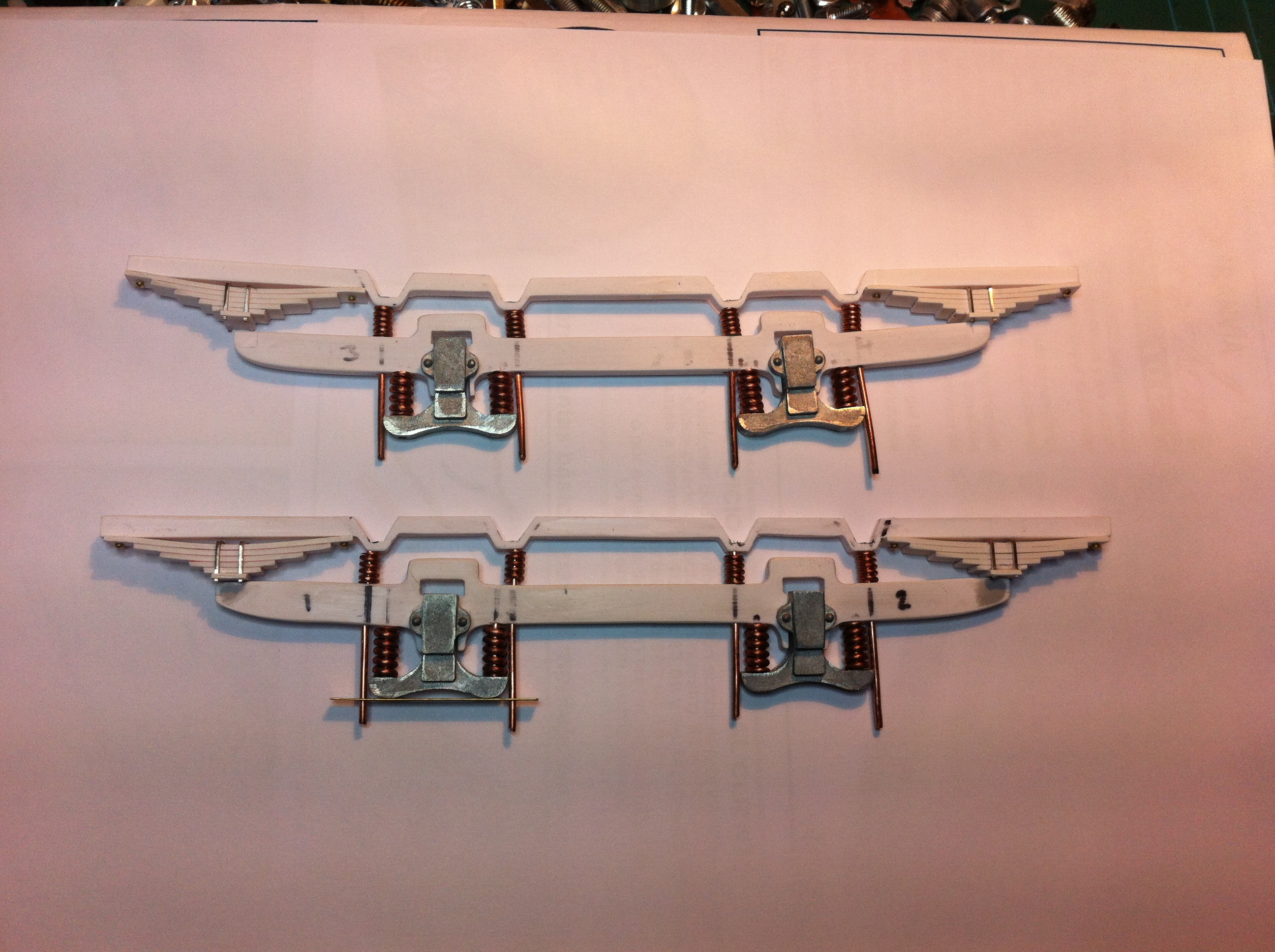

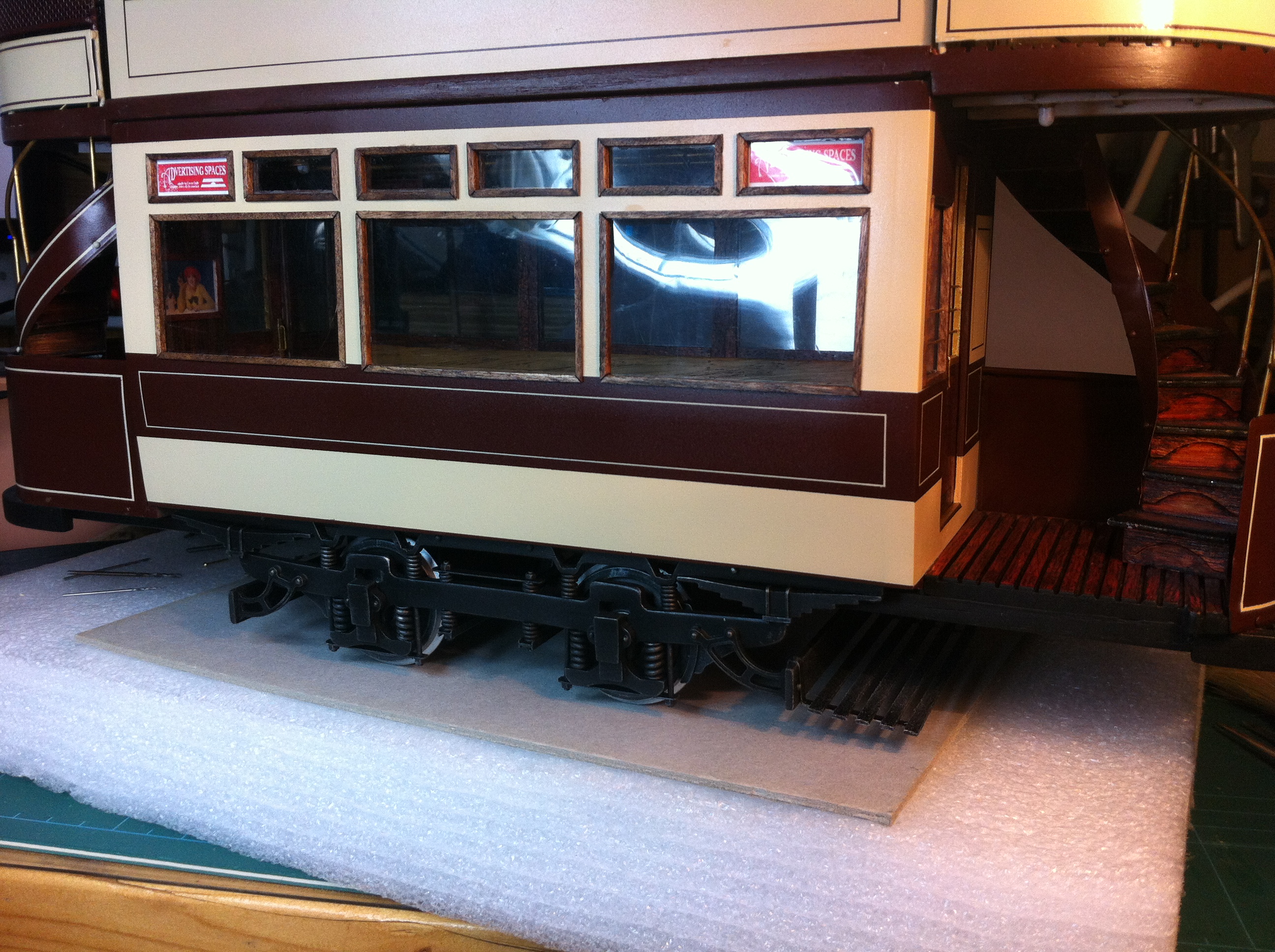

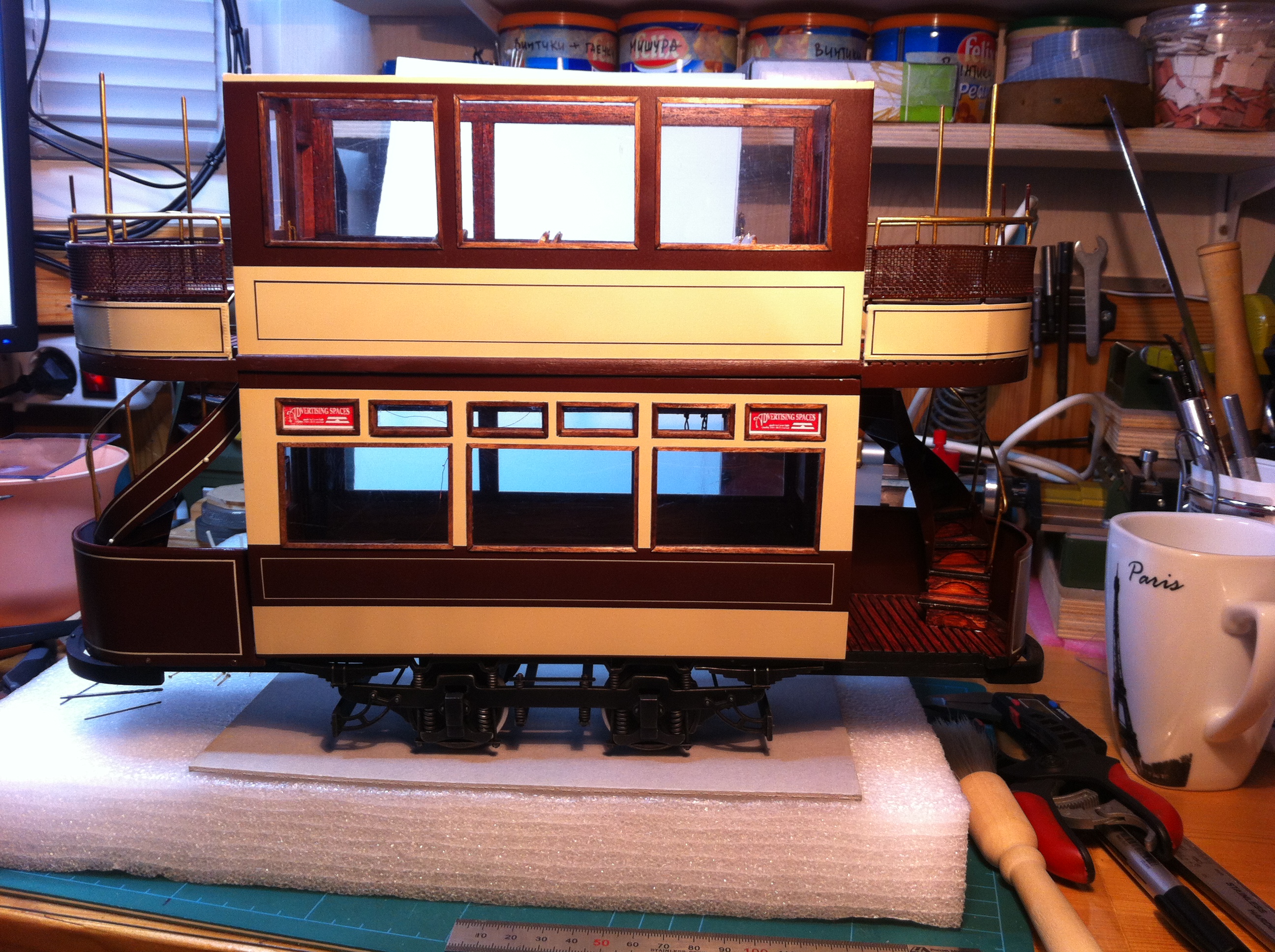

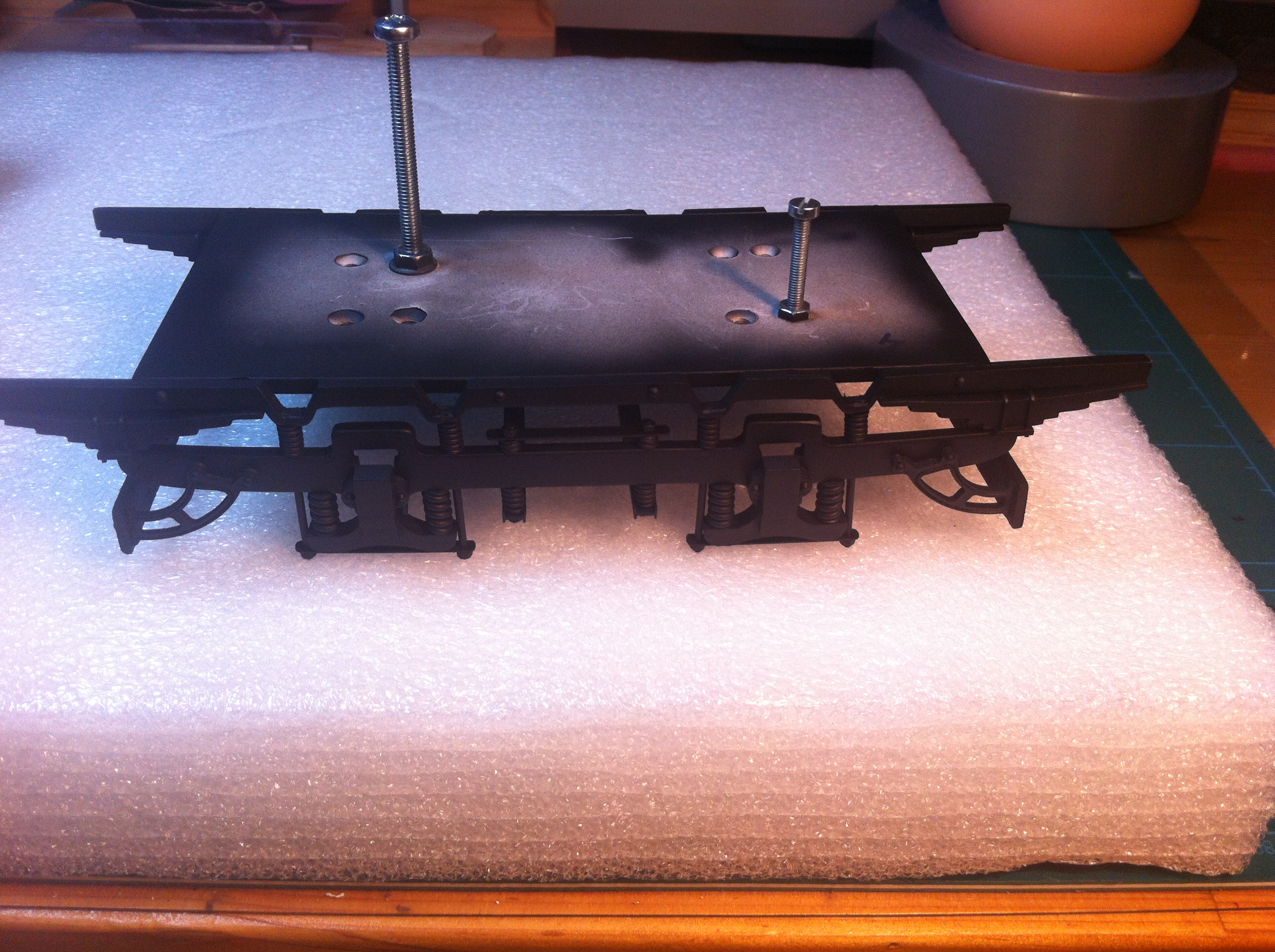

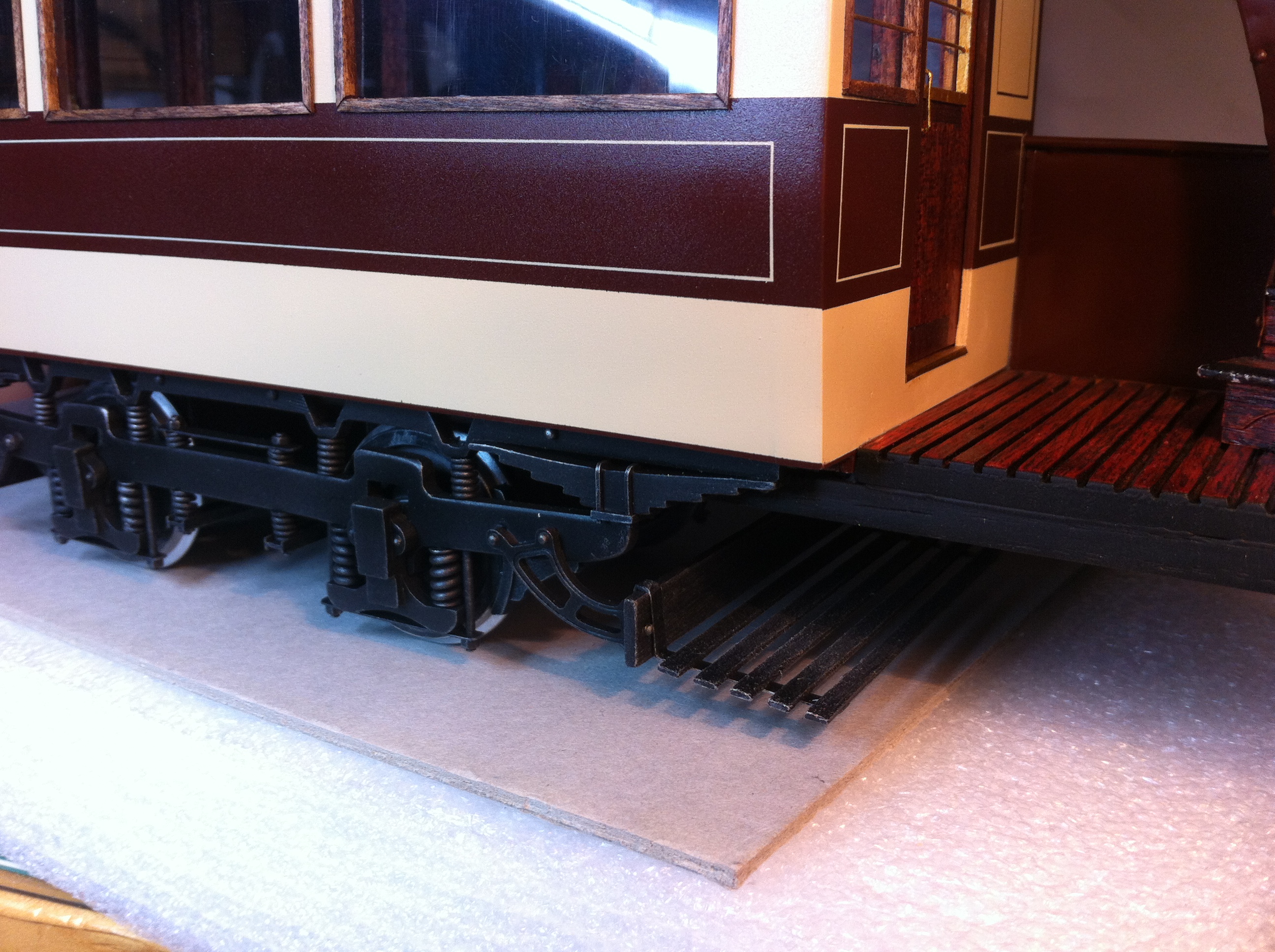

Добрый день. Вот поставил трамвай на колеса.

tisler писал(а): поставил трамвай на колеса.
Нереально круто! Очень здорово. А скажите, пожалуйста, диаметр пружин - больших и малых?

Сообщения: 45
Зарегистрирован: Чт ноя 15, 2012 0:03
Откуда: Эстония. Рообука
Поблагодарили: 10 раз
Re: Трамваи от OcCre
#477 Сообщение tisler »
спасибо.
диаметр маленьких пружин 3.88 мм
большие 4.66 мм

U96 подскажите пожалуйста, светодиоды на повороты сразу ставили мигающие? И второй вопрос кто то может знает: есть ли какой нибудь имитатор трамвайного звонка, лучше наверное в электронном виде, гугль на эту тему молчит!
U96
Сообщения: 60
Зарегистрирован: Пн окт 14, 2013 12:33
Откуда: Київ, Україна
Благодарил (а): 17 раз
Поблагодарили: 6 раз
#479 Сообщение U96 »
Да, сразу мигающие. Насчёт имитатора у меня была идея воспользоваться чем-то вроде будильника или диктофона, но я глубоко пока в этом направлении не копал )

tisler писал(а): Ср янв 28, 2015 13:25 Добрый день. Вот поставил трамвай на колеса.
Здравствуйте, какой в результате получился диаметр колёс и расстояние между ними?
