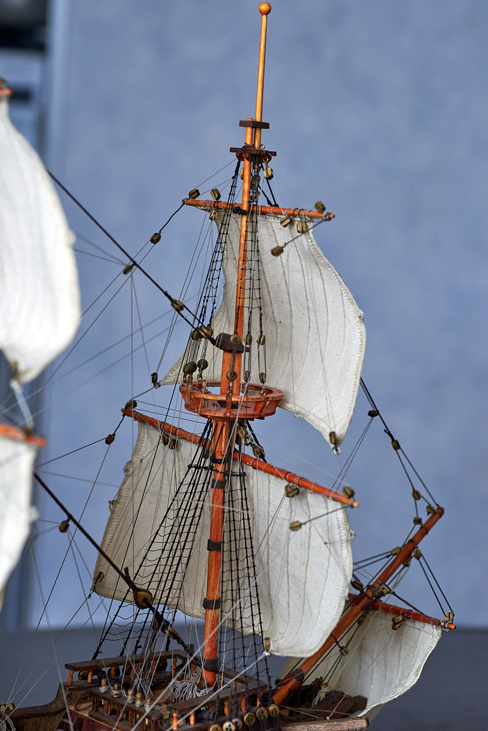

Вот и я закончил эпопею с Buccaneer'ом. Начал собирать 21.01.2019, а завершил 04.04.2020.
Есть косячки, кое-что переделывал. Особенно в части такелажа, ибо не понятно было что и куда крепить. Были мысли и лодку отдельно собрать, но в итоге забил на это, оставил из набора.
Немного больше фотографий тут: https://is.gd/YPpWwy
