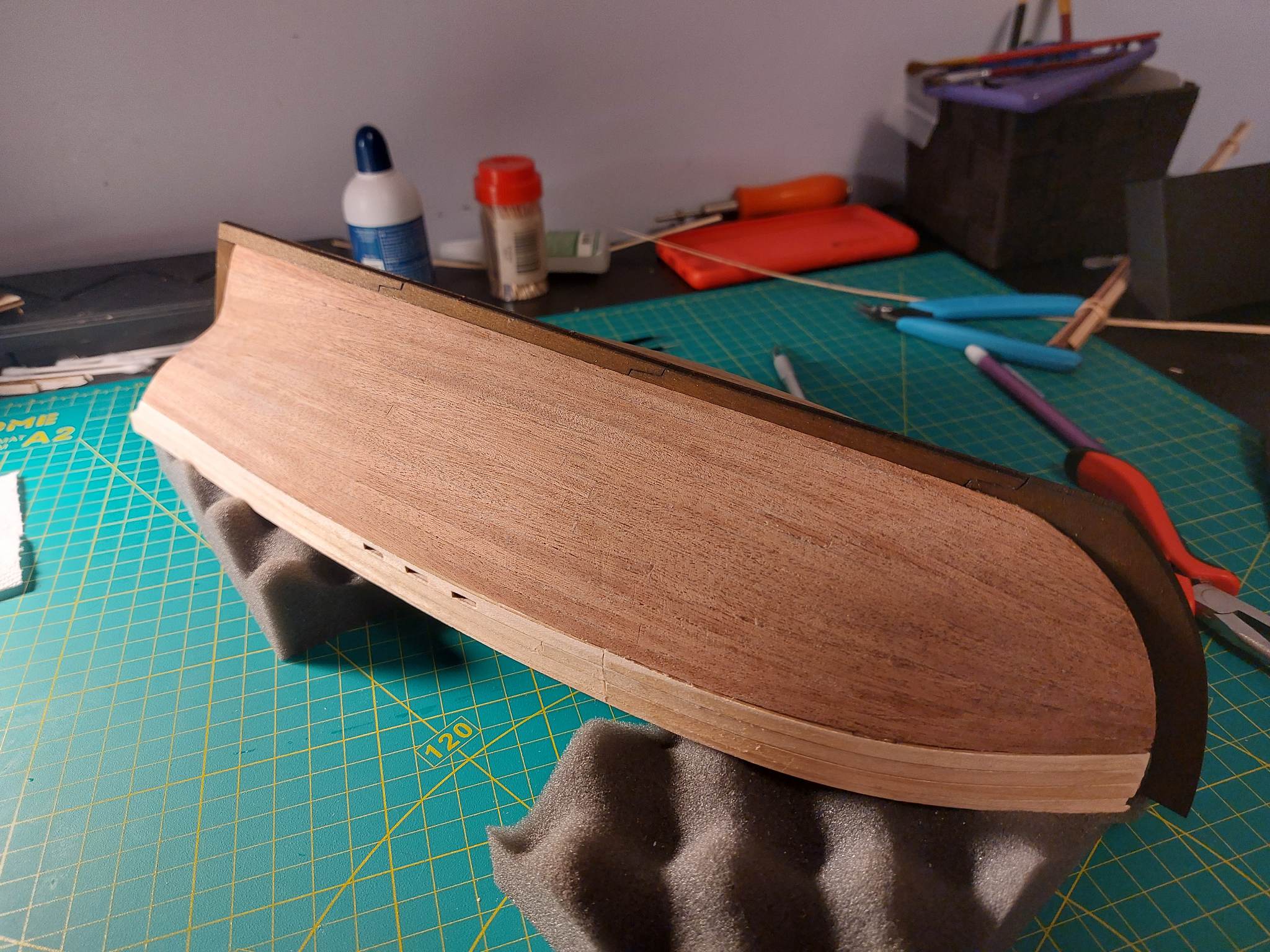

Уважаемый Игорь, с большим вниманием несколько раз перечитал ваш пост и признаю полностью вашу правоту. К сожалению, я делаю посты с некоторой задержкой (начал примерно через 2 недели после начала работы над кораблем). На сегодняшний день я уже установил почти все элементы декора на палубе (бочки, люк и так далее)
Это я к тому, что чистовая обшивка уже полностью сделана и все вышло как вы и сказали – к носу планки вышли как лыжи и в целом разметка у носа не очень красивая. Спасает только то, что дерево чистовой обшивки (после покрытия маслом) такой текстуры, что швы не сильно бросаются в глаза и в целом дефект не критичный.
Также я допустил позже огромную ошибку и в целом теперь мой опыт будет только о том как строить не надо. Ну, в общем, так и планировалось - тем кто будет строить такой корабль будет, надеюсь, легче не допустить моих ошибок

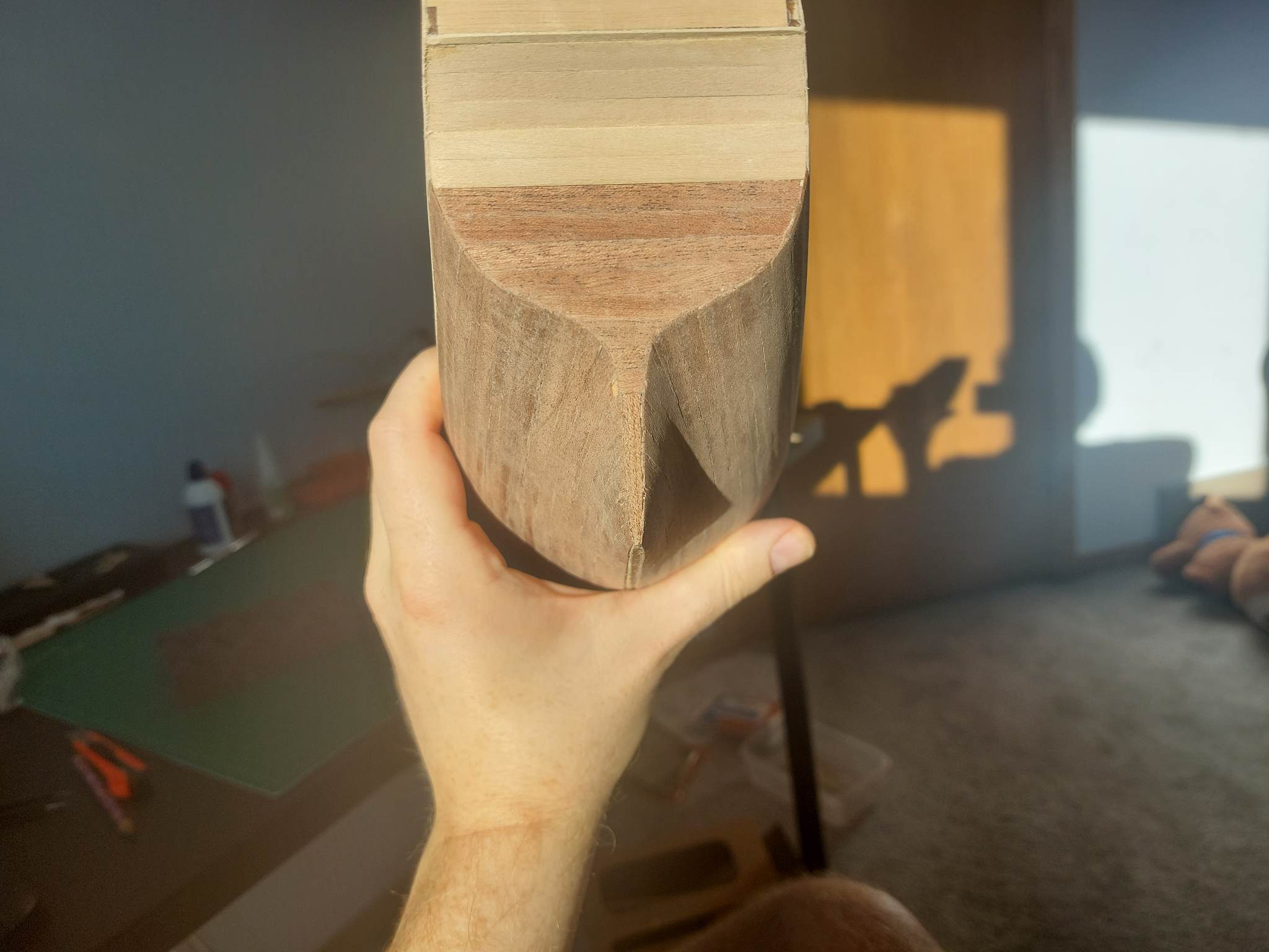

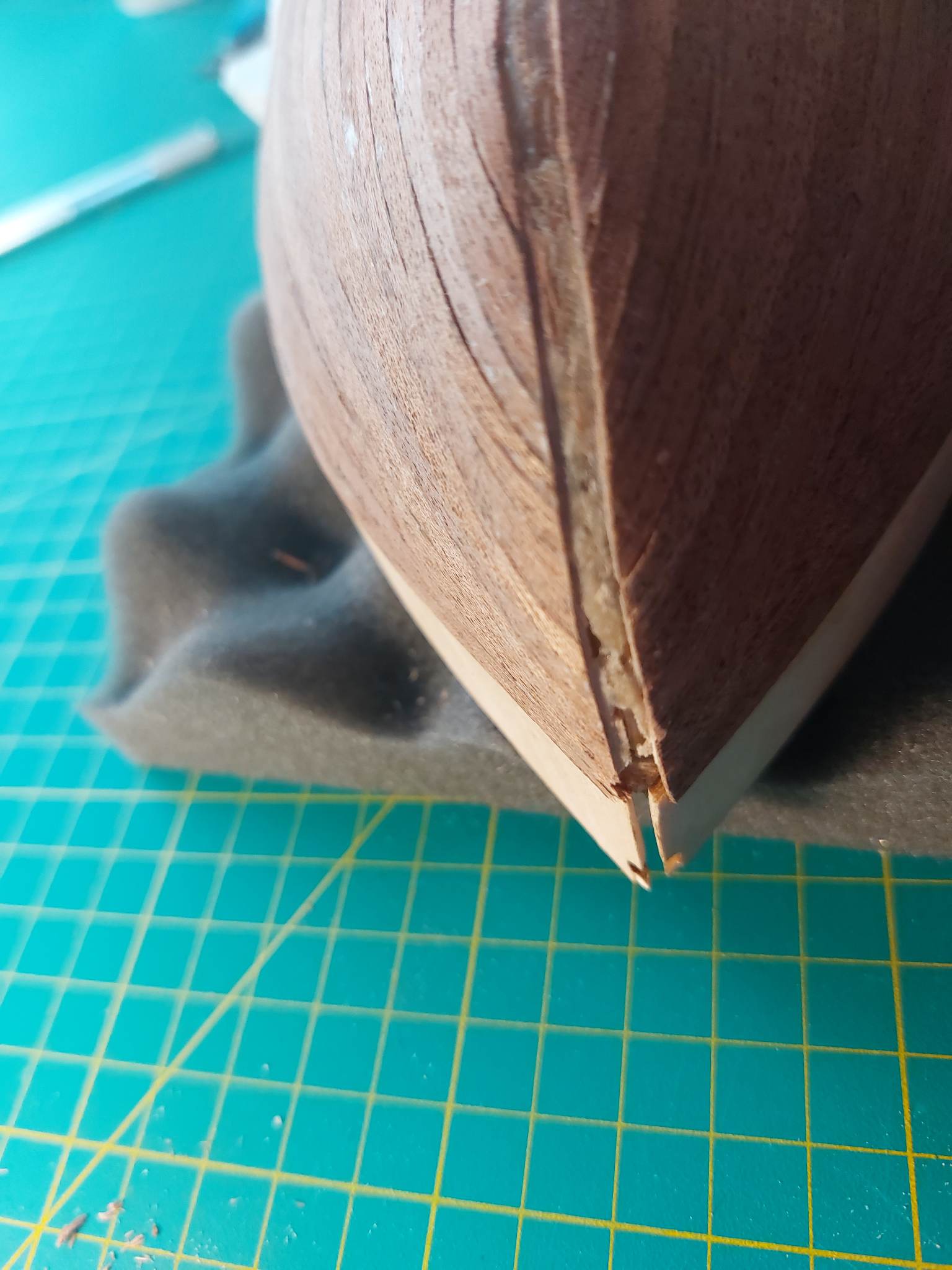

Итак, наконец-то закончил чистовую обшивку – оказалось гораздо дольше, чем планировалось. Черновая обшивка укладывалась гораздо легче благодаря своей толщине в 2 мм. Отмечу несколько характерных моментов:
  • Я попробовал шлифовать гвоздики которыми черновая обшивка крепится к шпангоутам и после первого же гвоздя отбросил эту идею – гвозди отлично вынимаются и клей отлично держит обшивку даже в сложных местах, например у носа, где рейки сужаются и сильно изгибаются. В итоге, ни одна рейка не отклеилась.
  • Делать клинья из чистовой обшивки гораздо сложнее, так как они тонкие и вырезать нужную форму сложно – рейки ломаются, острые длинные кончики хрупкие. В общем, надо было стараться делать с минимумом вставок.
Ну и по поводу разметки уже выше указали на недостаток. Нужно было не завышать схождение реек к носу

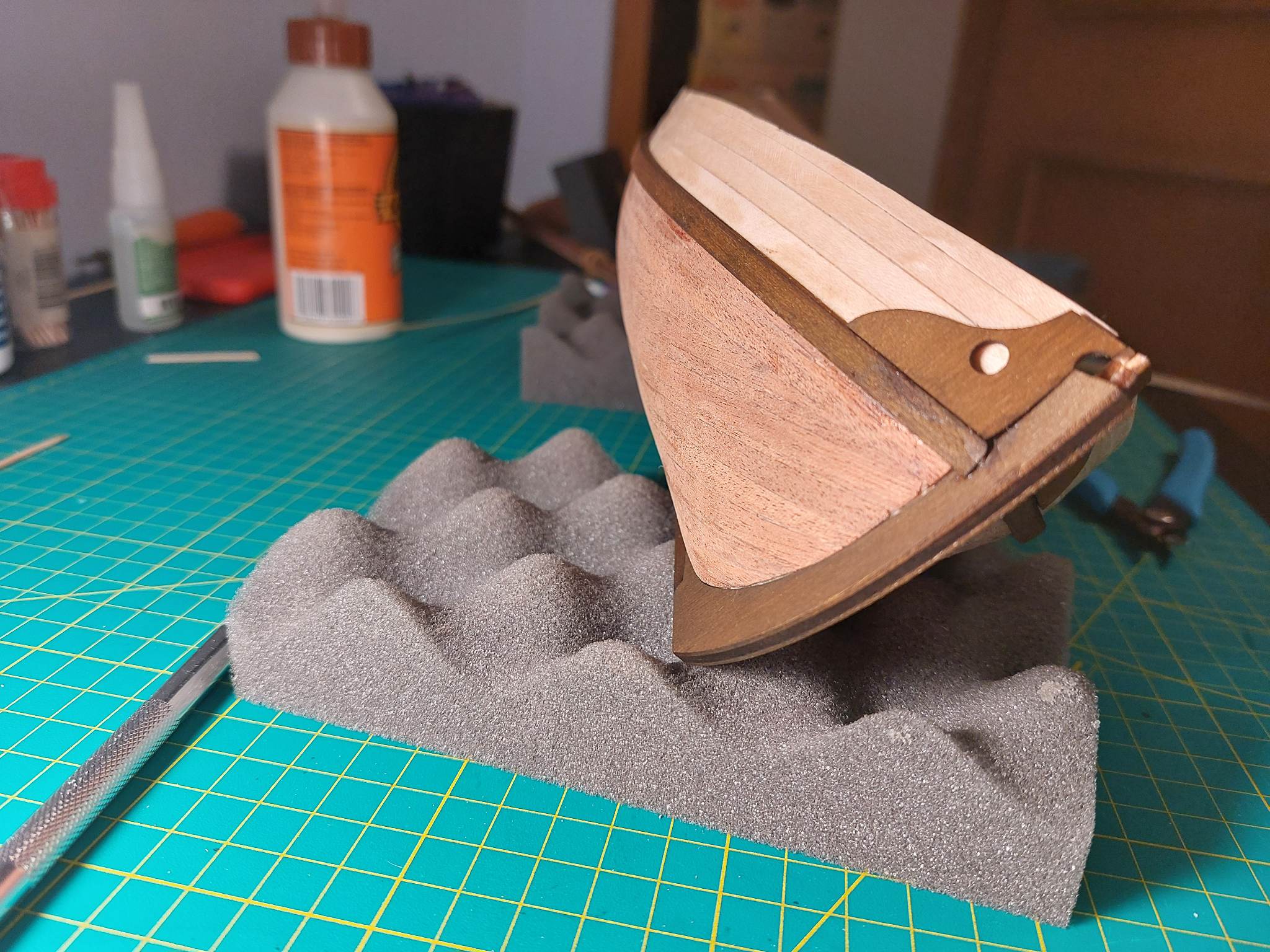

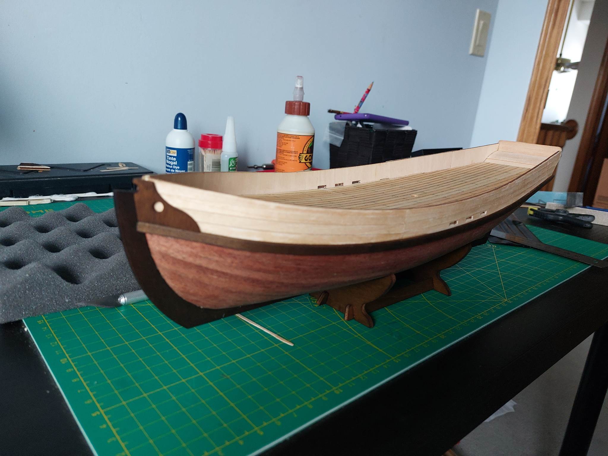

Вклеены штевни с килем, бархоуты, фальшборт (и сделаны в нем прорези). Также приклеен декоративный элемент у носа, через отверстие в котором будет потом входить якорный канат.
Возникла сложность с обшивкой фальшбортов. Рейка никак не хотела гнуться и хорошо приклеиваться по всей длине фальшборта и я решил разбить. И, уже к вечеру усталый, на автомате не сделал их разной длины и поэтому они начинаются с одного уровня, надо было просто их разнести (видно на 2м фото).

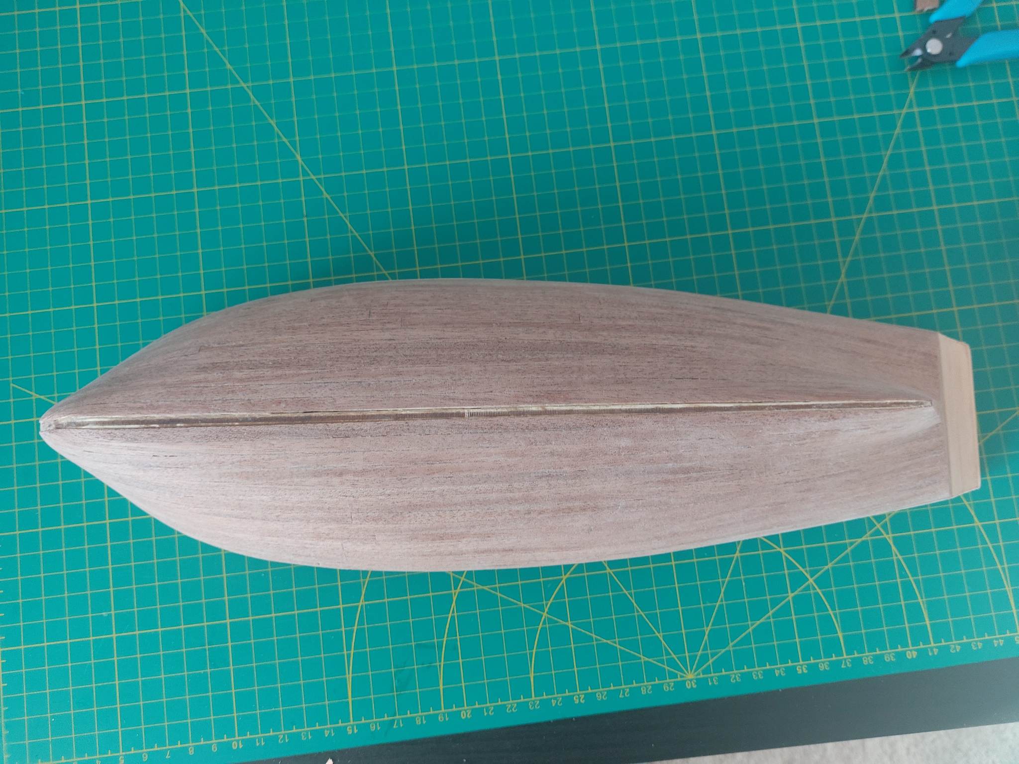

Итак, приступаю к покрытию корпуса тунговым маслом и тут впервые в жизни хватаюсь за сердце – корпус весь в пятнах!
Думаю, была совершена следующая ошибка: при приклеивании реек чистовой обшивки выступал клей. Иногда я капельки клея скальпелем снимал, а иногда куском бумажного полотенца стирал. И, видимо, очень тонкий слой клея впитался в рейки и не стерся даже при шлифовании, хотя снимал я вроде немало и смотрел и на свет и на солнце под всеми углами.
Также обнажились небольшие недостатки, которые не были видны – маленькие зазоры кое-где
Впрочем, когда масло высохло, пятна хоть и остались но не так уж в глаза бросаются.
Кроме того, были покрашены внутренние стороны фальшбортов и приклеены стойки. Для позиционирования отрезал кусочек рейки нужного размера
Также приклеил круглые шайбы к отверстиям, в которые потом мачты будут вставляться
