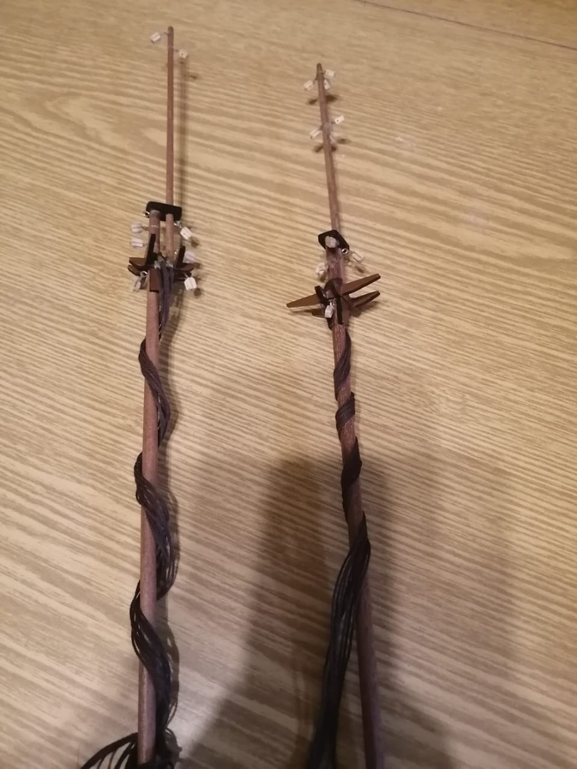

#1637 Сообщение duke91 » Ср июн 03, 2020 1:20
Подскажите пожалуйста, как крепить фордуны на верхушке мачты? Просто накинуть петлю, затянуть и проклеить? Здесь в соседних темах видел картинку, где под такие петли специальные упоры клеили. Хотелось бы услышать как именно на "Альбатросе" делали.

#1638 Сообщение Игорь Тараканов » Ср июн 03, 2020 16:25
На стеньгах были сделаны специальные "наросты", названия могут быть различные. Это заплечики, стопы и др. В вашем случае, заплечики не давали снастями сползать по телу стеньги.

#1640 Сообщение duke91 » Пт июн 05, 2020 12:27
Ну я в итоге небольшие упоры под петли сделал, чтобы не сползало.

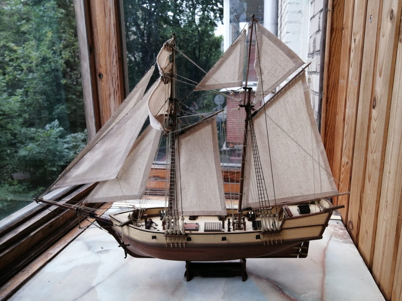

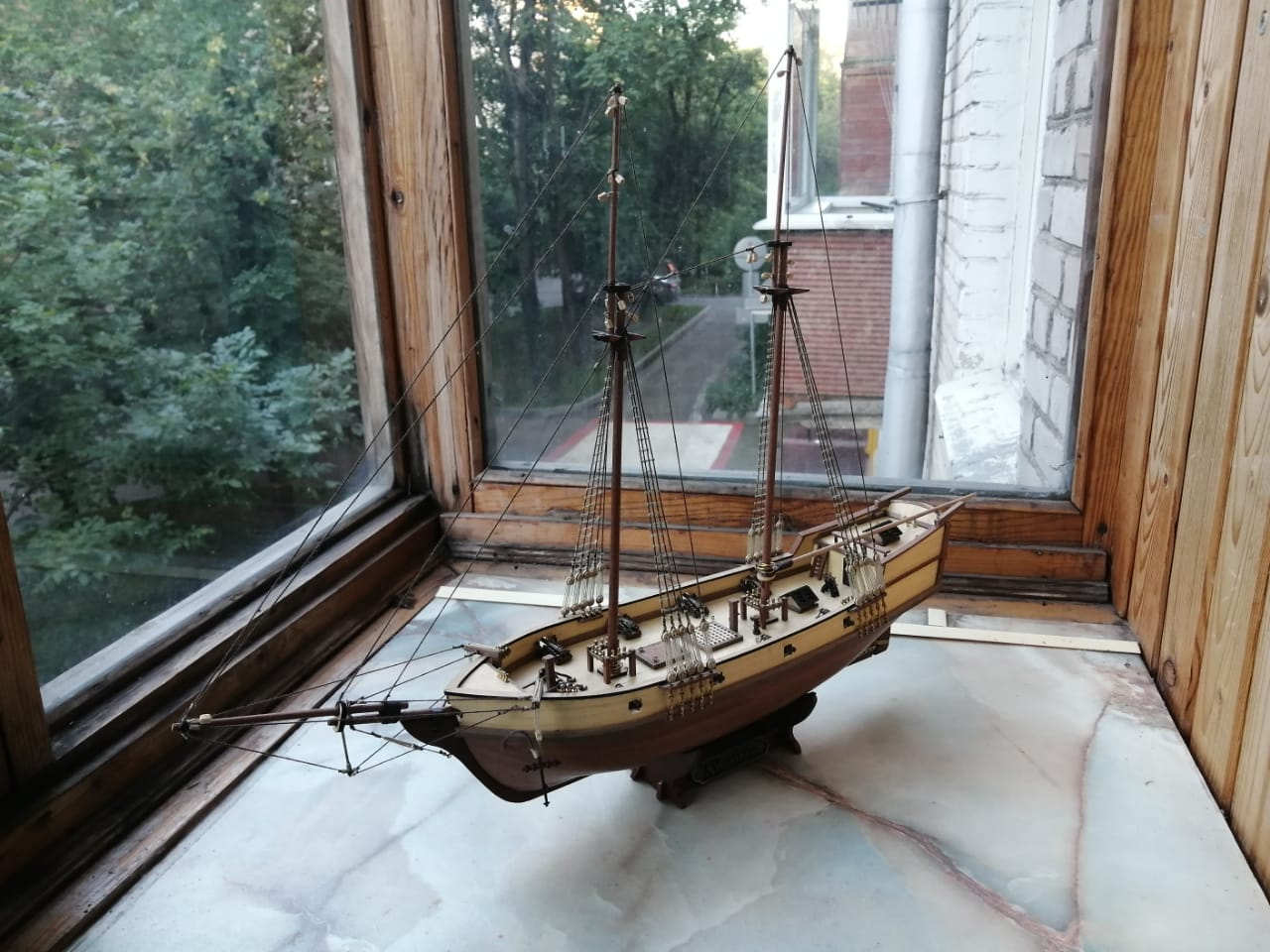

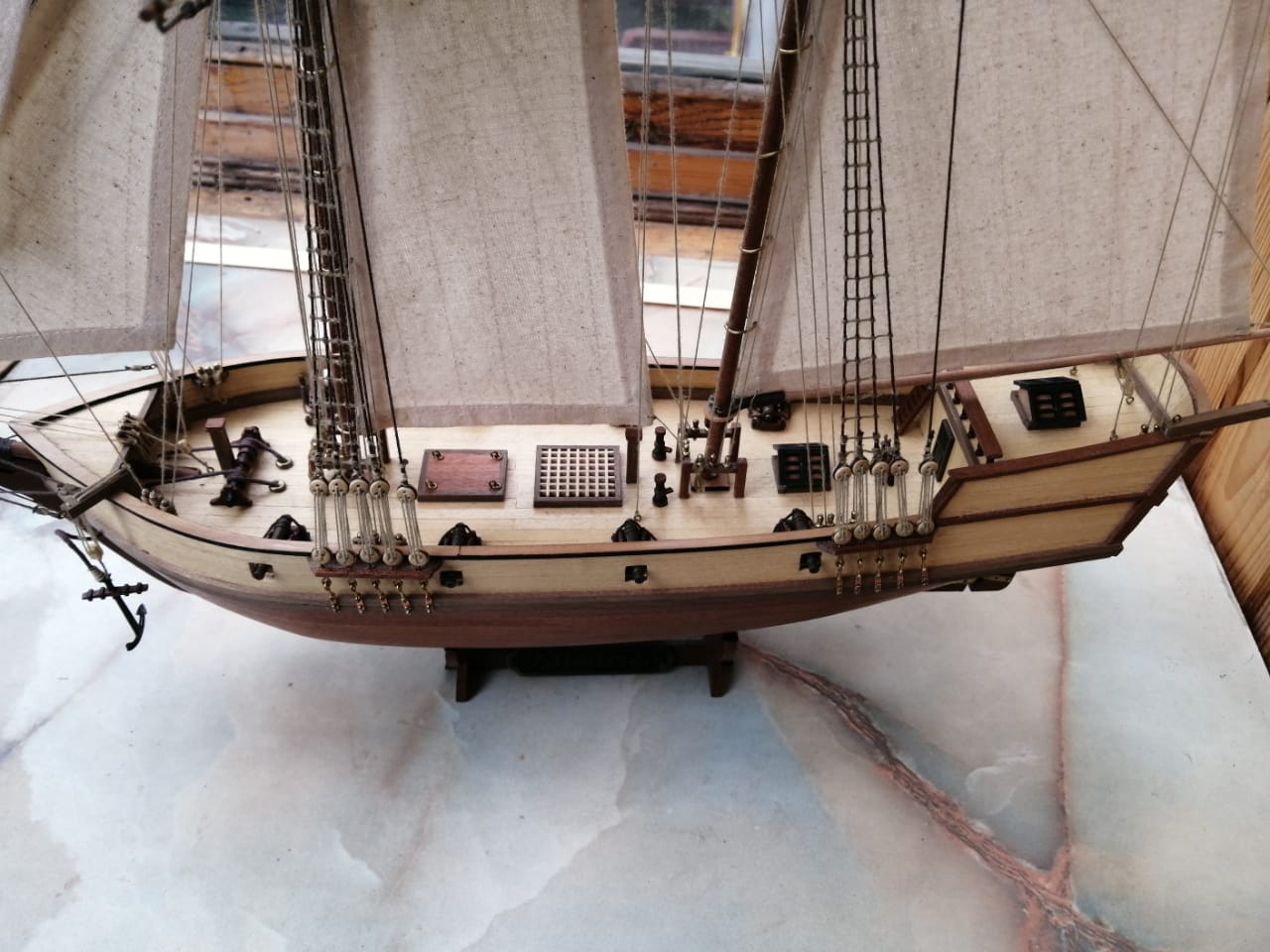

#1643 Сообщение duke91 » Пн июл 13, 2020 13:54
Ну вот и меня карантин побудил доделать свой недострой.
Начинал собирать аж в 2014 году (выкладывал сюда фото несколько десятков страниц назад). Но почитав форум, понял, что допустил кучу ошибок. Да все верно, сначала поторопился и быстрее-быстрее начал собирать, а потом решил все-таки почитать как делать правильно. В итоге в расстроенных чувствах отправил модель пылиться в секретер.
Однако, с появлением свободного времени на карантине решил все таки доделать многострадальный корабль.
В итоге часть уже установленного такелажа была срезана и выкинута, мачты переделаны.
Вант-путенсы сначала пробовал делать сам, но не получилось. Их купил в магазине готовые просто.
Лодку железную так же выкинул и купил маленький сборный ял от Мастера-Корабела. Его сборка пока в процессе.
Собираю по большей части по инструкции. Нити так же брал из набора, т.к. не было тросомота, а часть такелажа уже была установлена. Для следующей модели уже приобретен тросомот.

#1644 Сообщение duke91 » Ср июл 29, 2020 12:37
Установил паруса. Их так же брал из комплекта. Только отрезал дурацкие петли по краям и сделал новые небольшие кренгельсы, чтобы паруса можно было закрепить.
Как и водится с первой моделью наделал кучу косяков и ошибок, но зато приобрел хоть какой-то опыт. Хотя все, кто видят корабль, говорят что красиво и хорошо сделано, но я то вижу все эти ошибки :D
