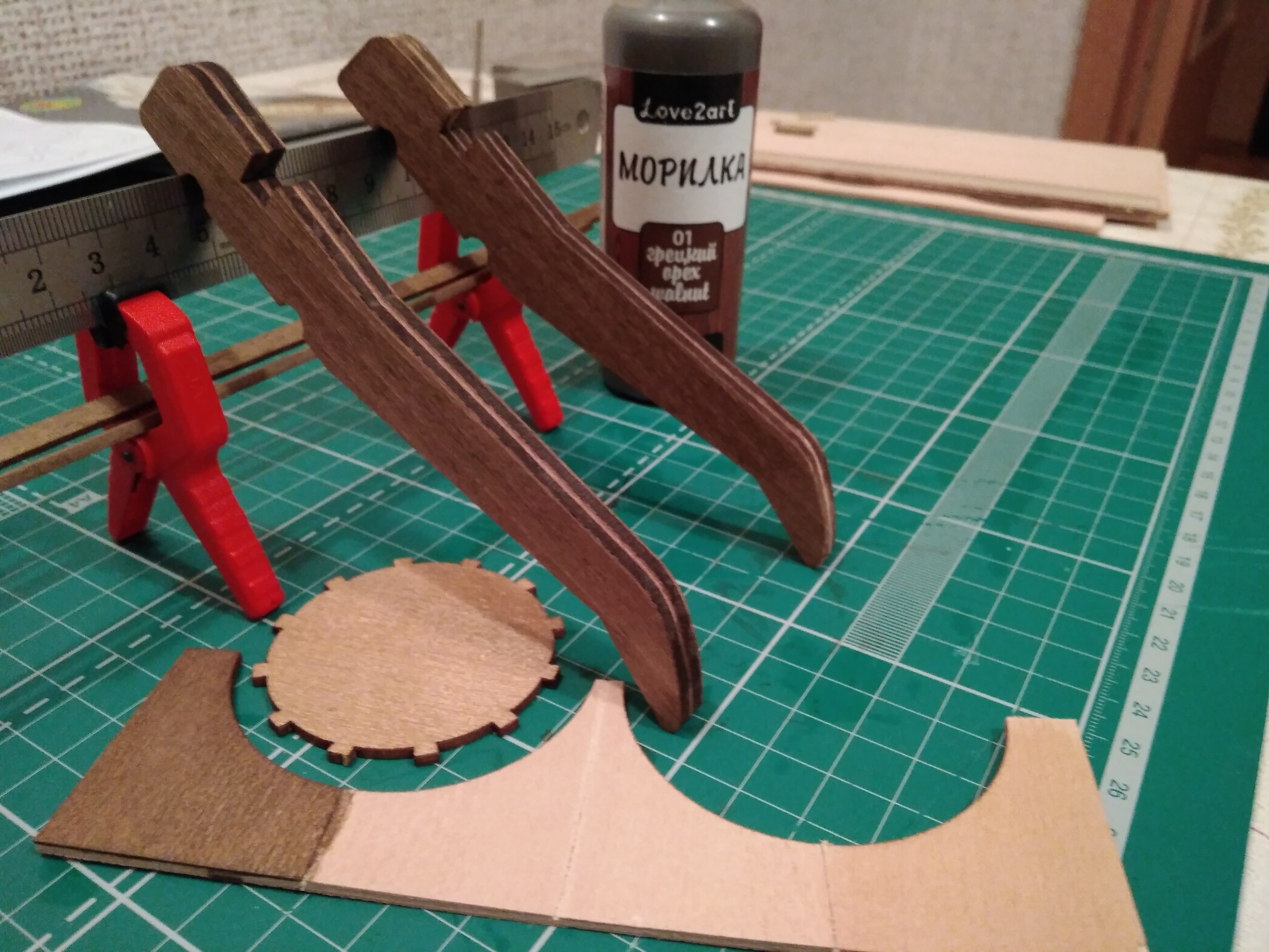

zh0rzh писал(а):Принял эстафету.
Не знаю как добиться цвета фанеры как орех. Иначе какое-то разноцветие получится.

#33 Сообщение zh0rzh »
Нашёл свой цвет. Очень нравится, и, довольно близко к массиву ореха.

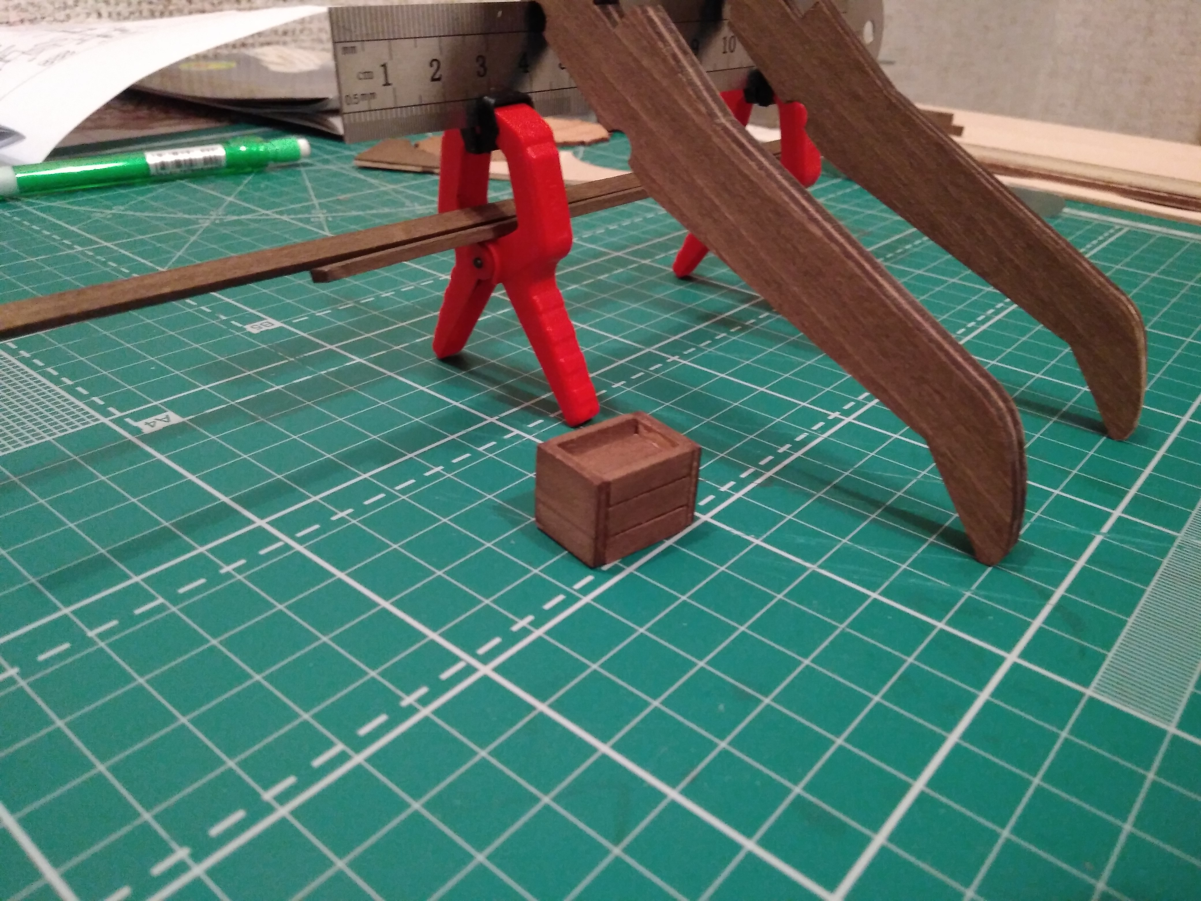

#35 Сообщение zh0rzh »
Вообще-то изначально идея не чернить, Ваша пушка без чернения мне очень понравилась.
Вот если бы был второй ствол, чтобы потренироваться, как будет выглядеть, то попробовал бы для сравнения. А так для чернения имеется вот это.

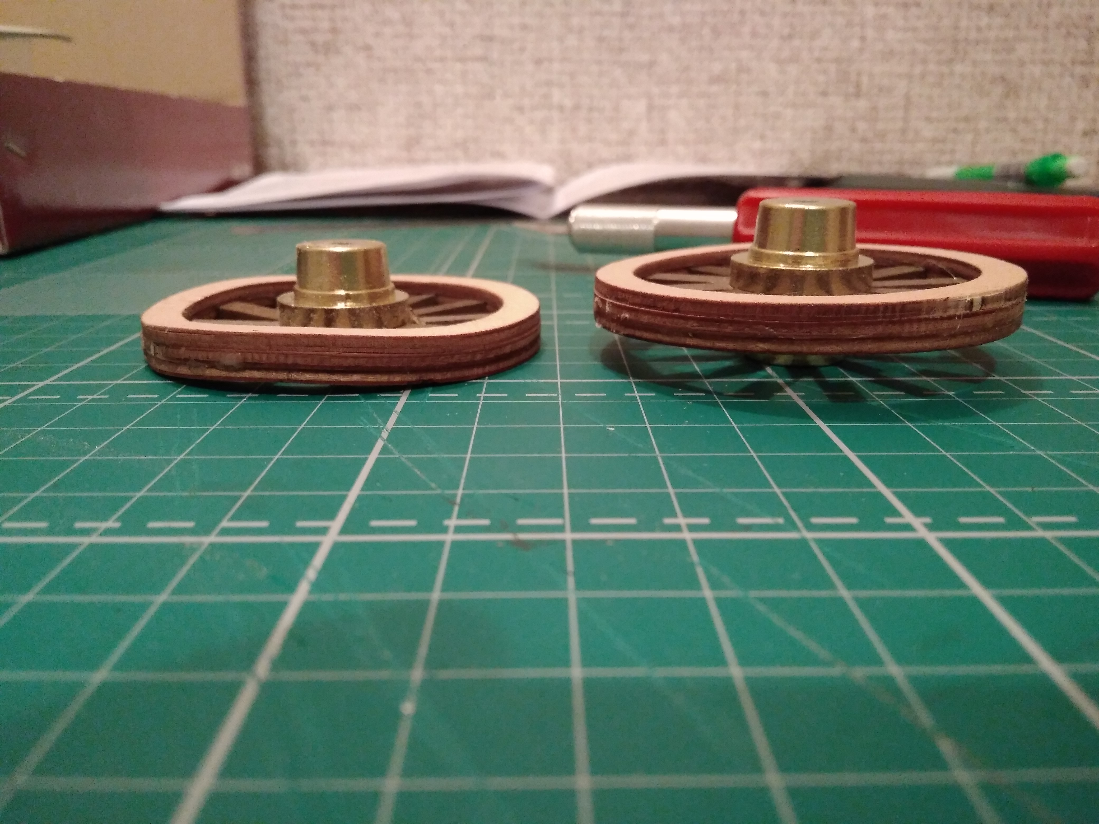

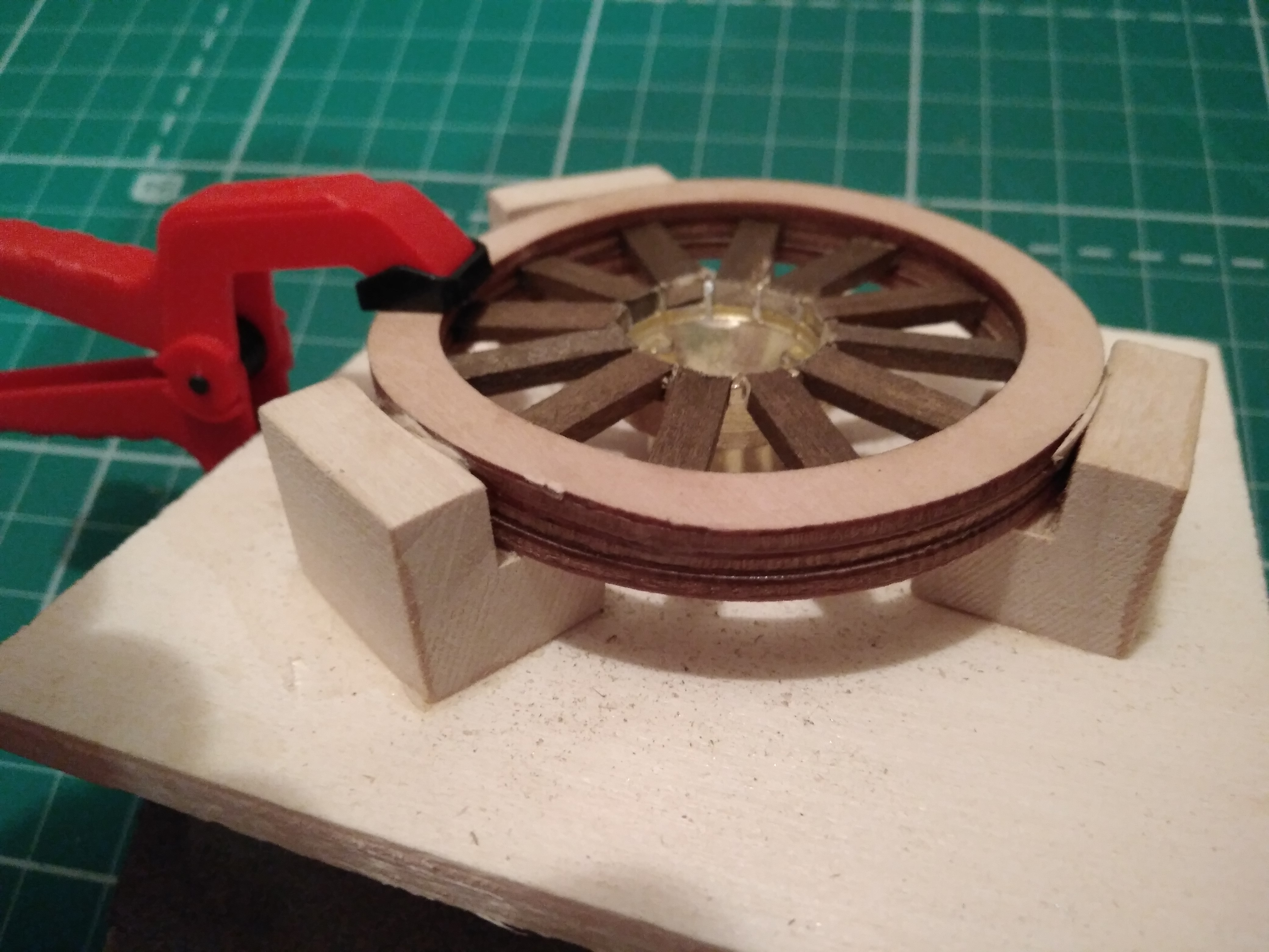

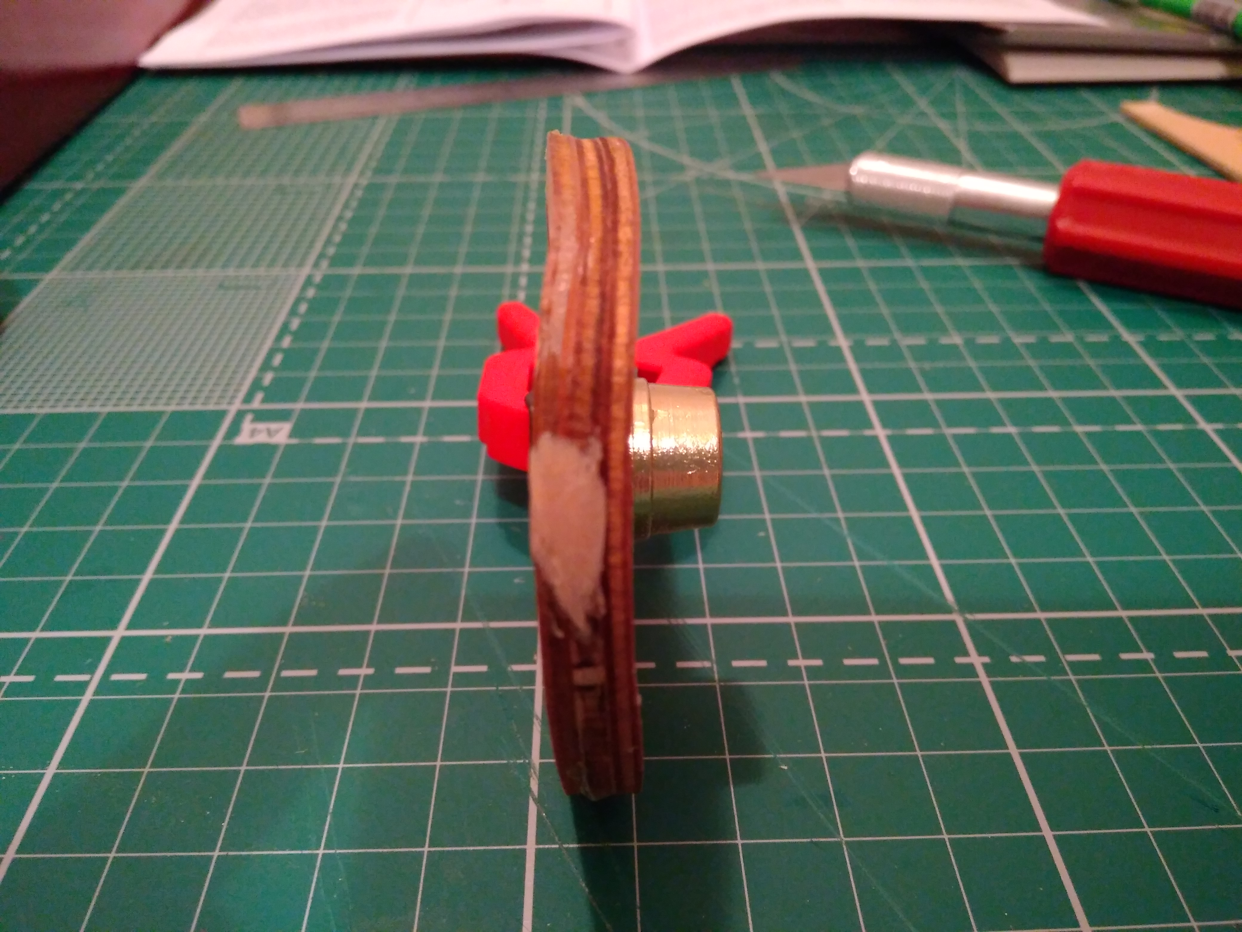

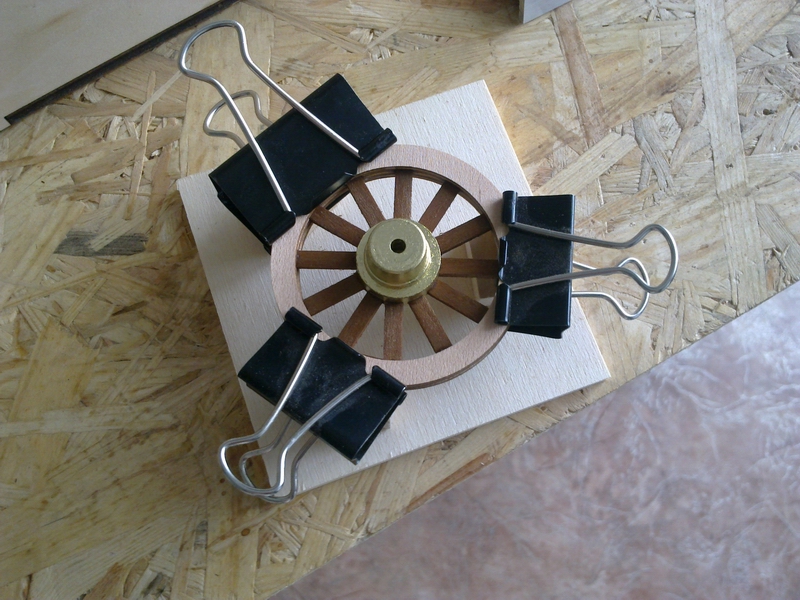

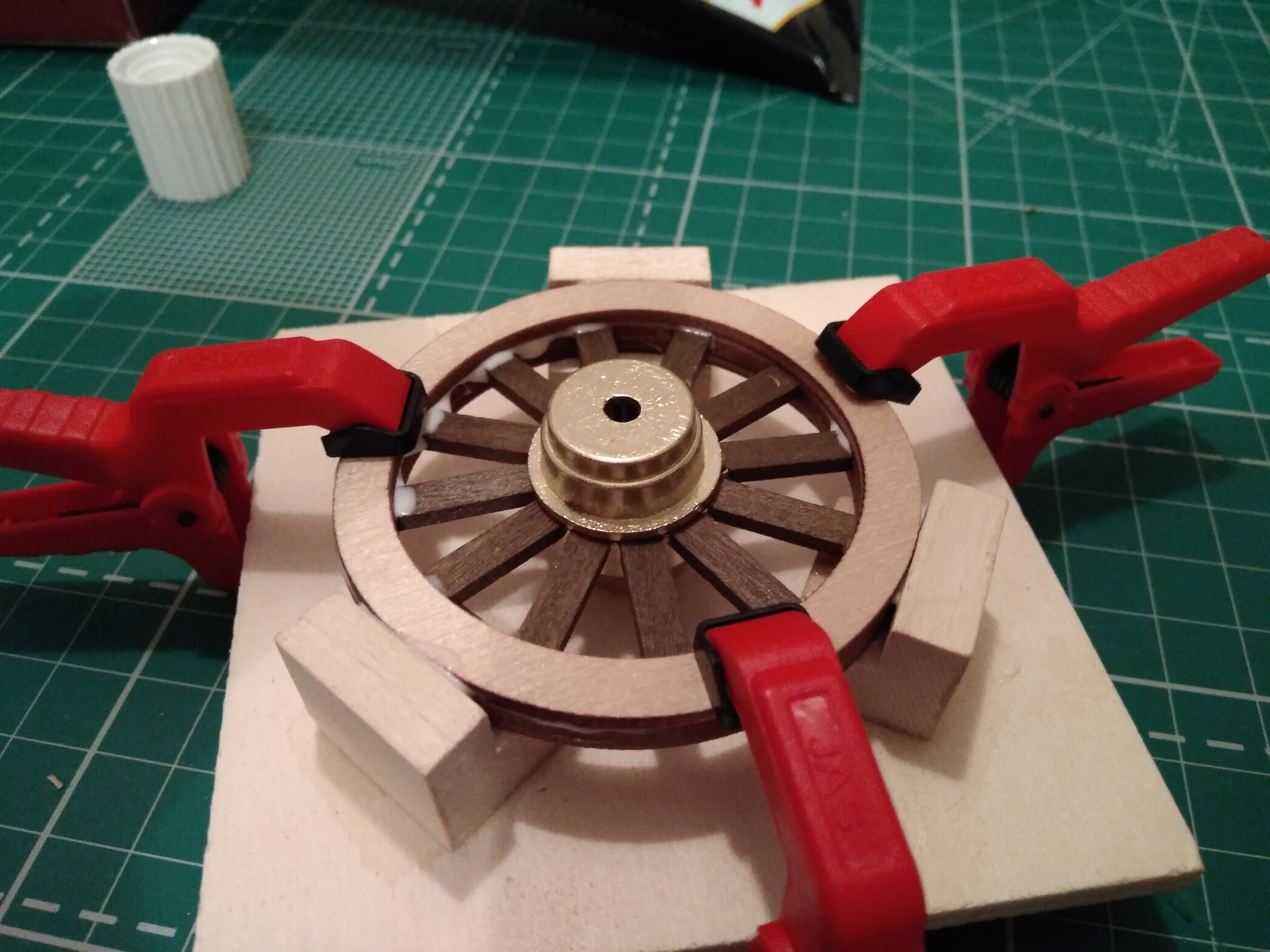

#39 Сообщение zh0rzh »
Накосячил.
При склеивании зажимы согнули обод. Колесо стало эдакой "восьмёркой". Поставил на правку после нагрева на пару.

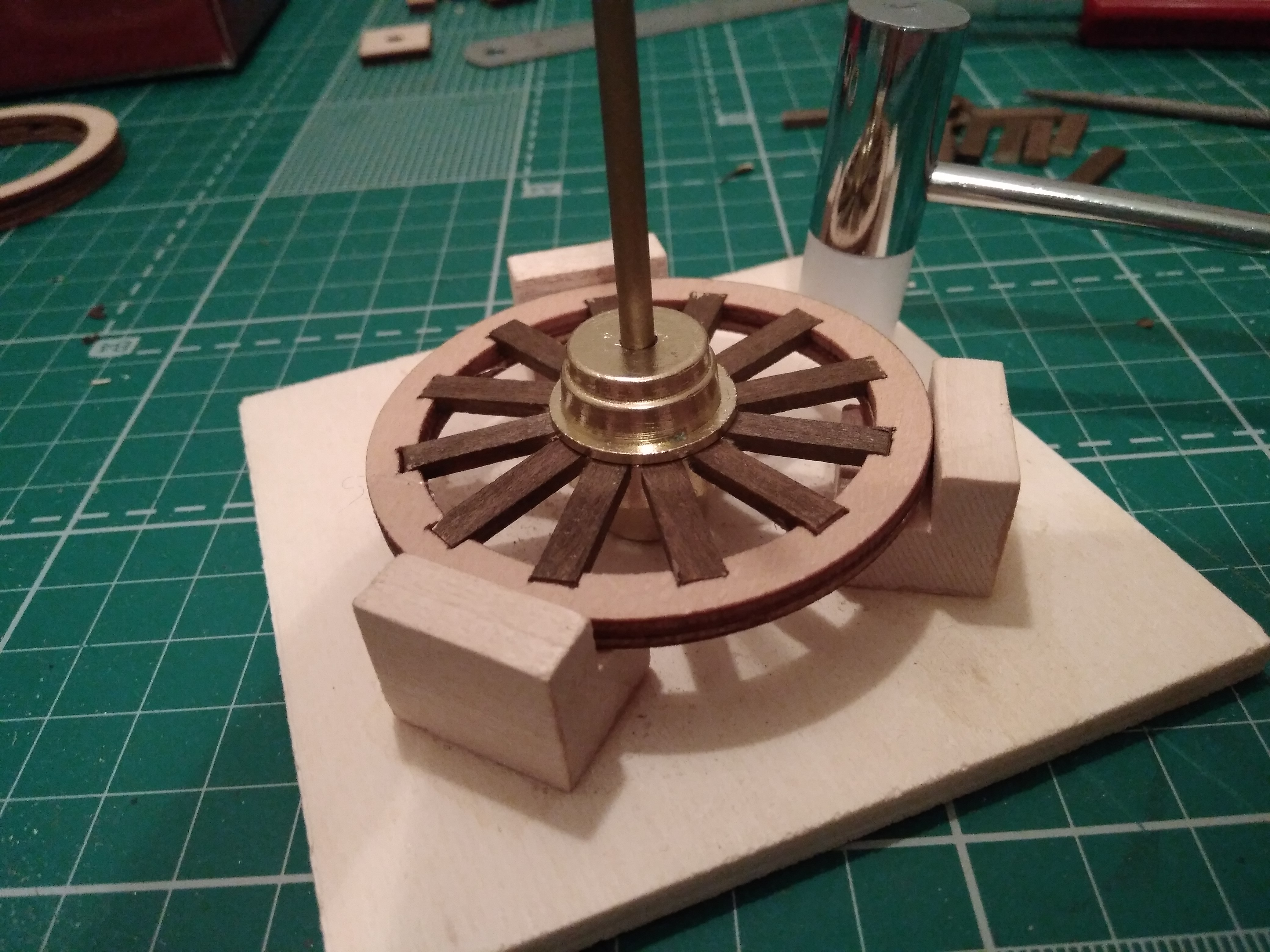

#40 Сообщение Бахлюль »

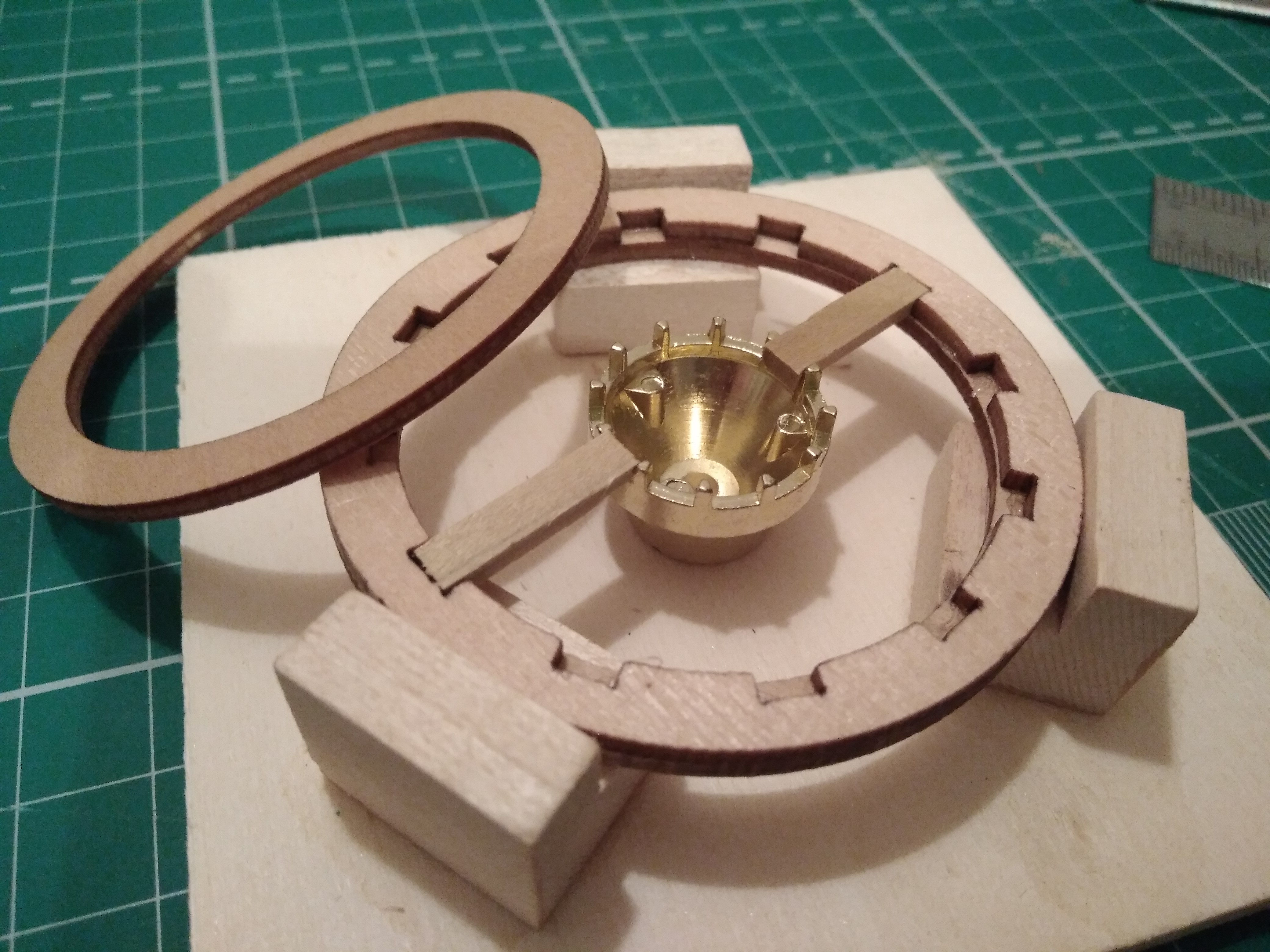

zh0rzh писал(а):Накосячил.
Я на подсознательном уровне избежал этой проблемы. Дело в том, что деталь в стапеле размещается с приличным зазором, поэтому стапель я использовал только для монтажа ступицы и спиц. Половинки обода приклеивал отдельно, используя канцелярские зажимы, поэтому у меня ничего не погнуло
Благородный дон
zh0rzh
Сообщения: 89
Зарегистрирован: Вт ноя 08, 2016 10:16

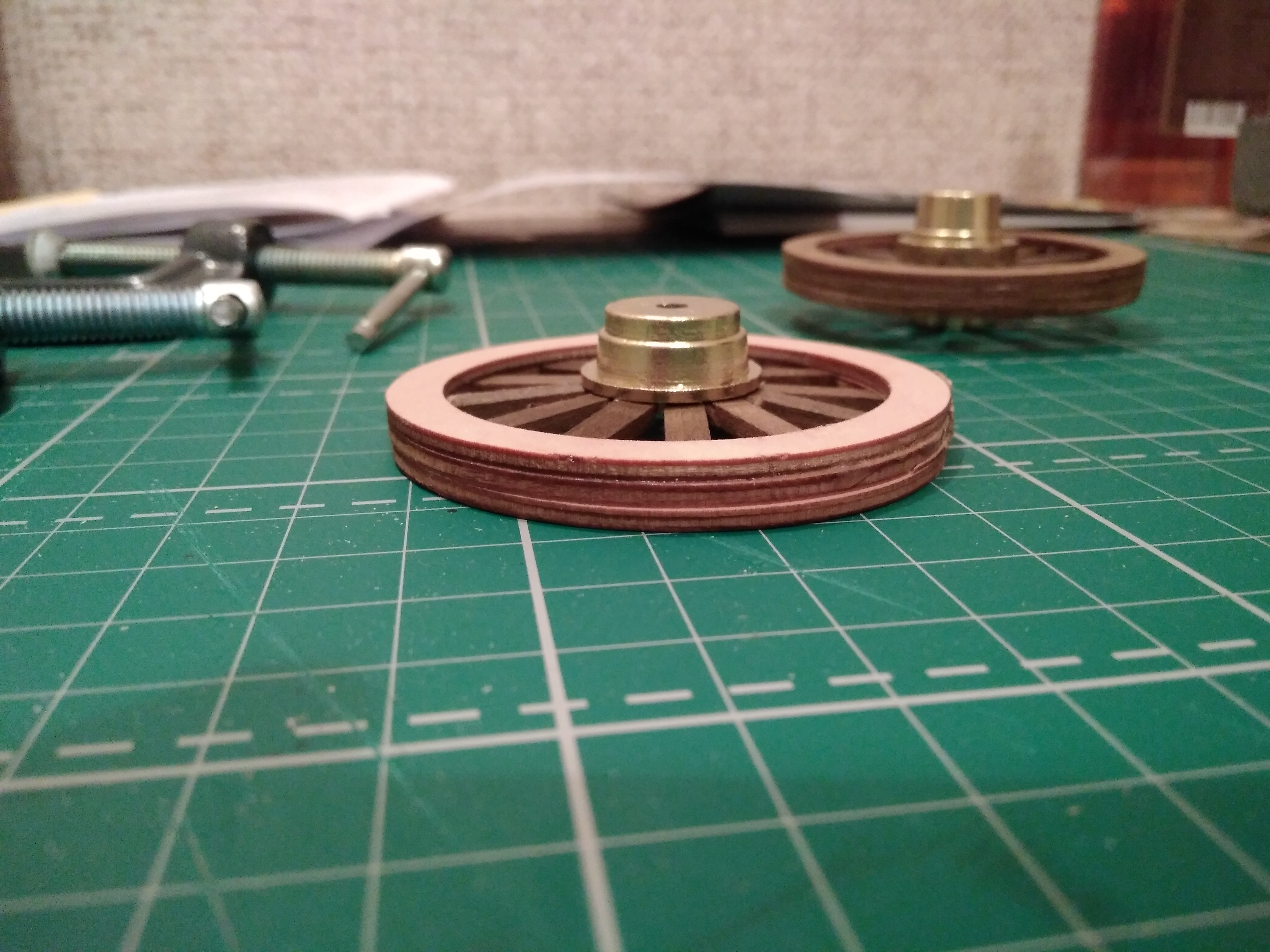

Re: Napoleonic cannon

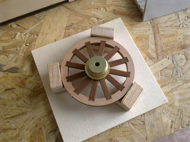

#41 Сообщение zh0rzh »
Вот я одно колесо оставил сохнуть на стапеле, а второе просто на зажимах. Второе ровненькое (на последнем фото оно, уже законченное).

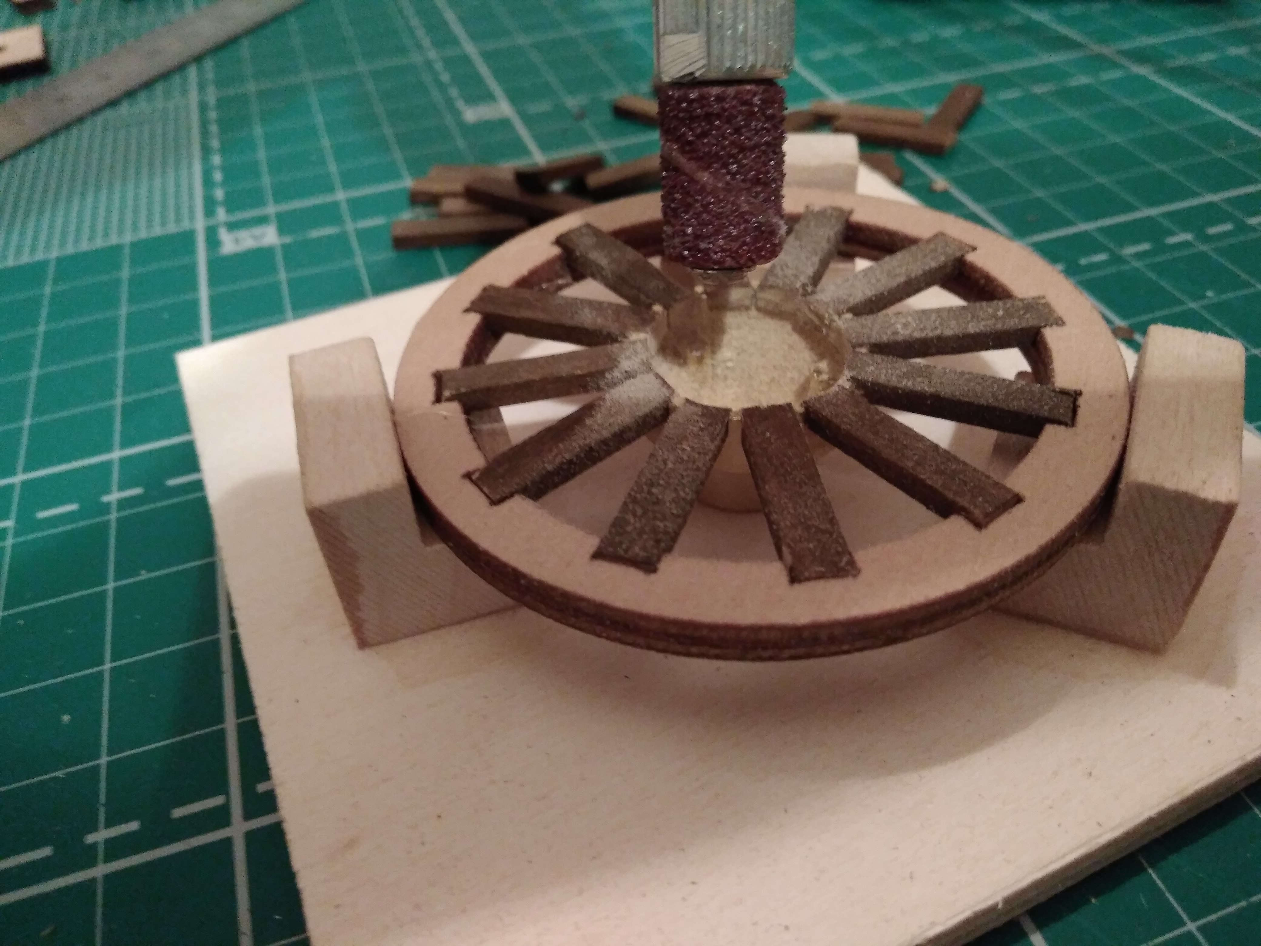

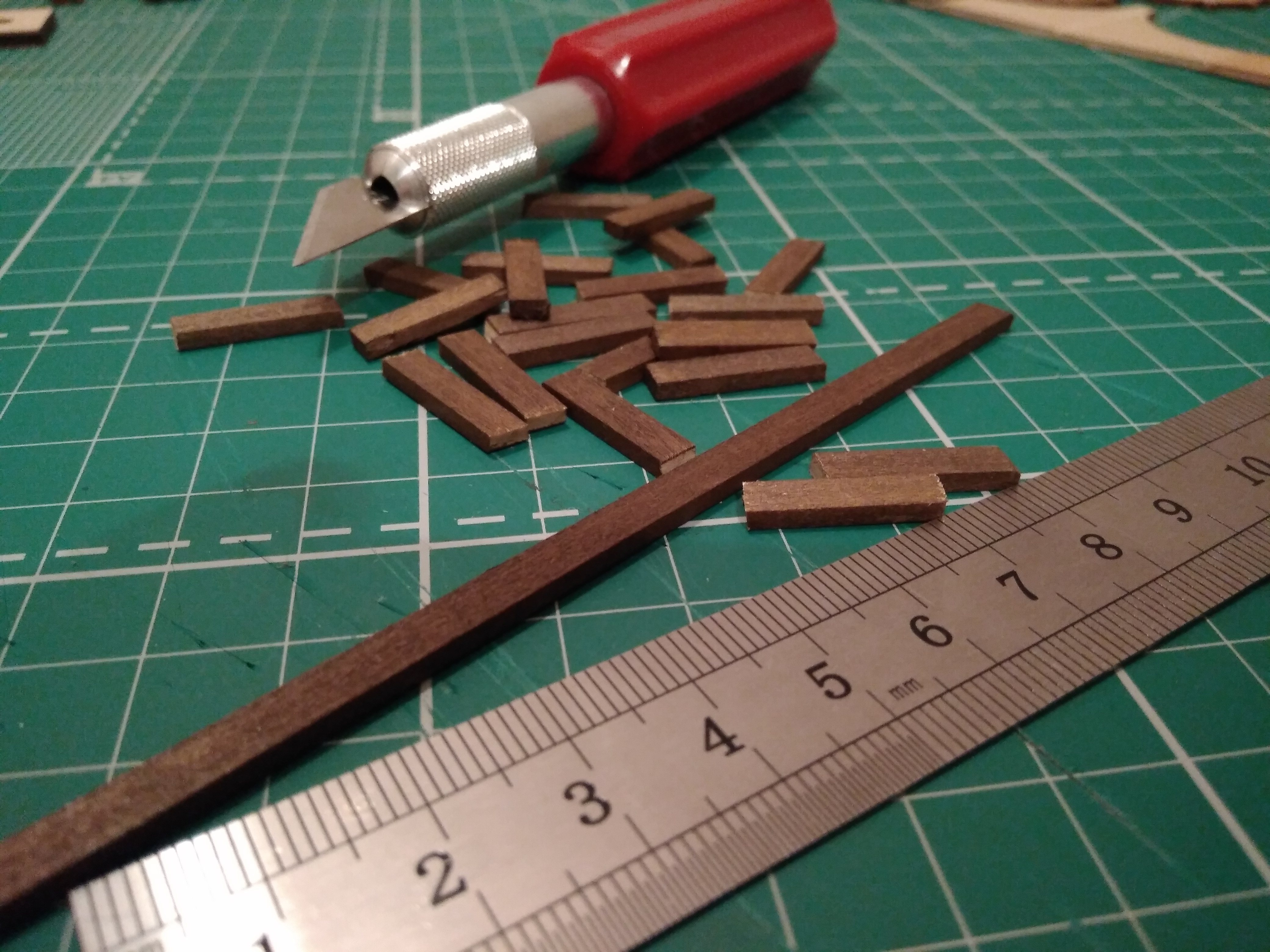

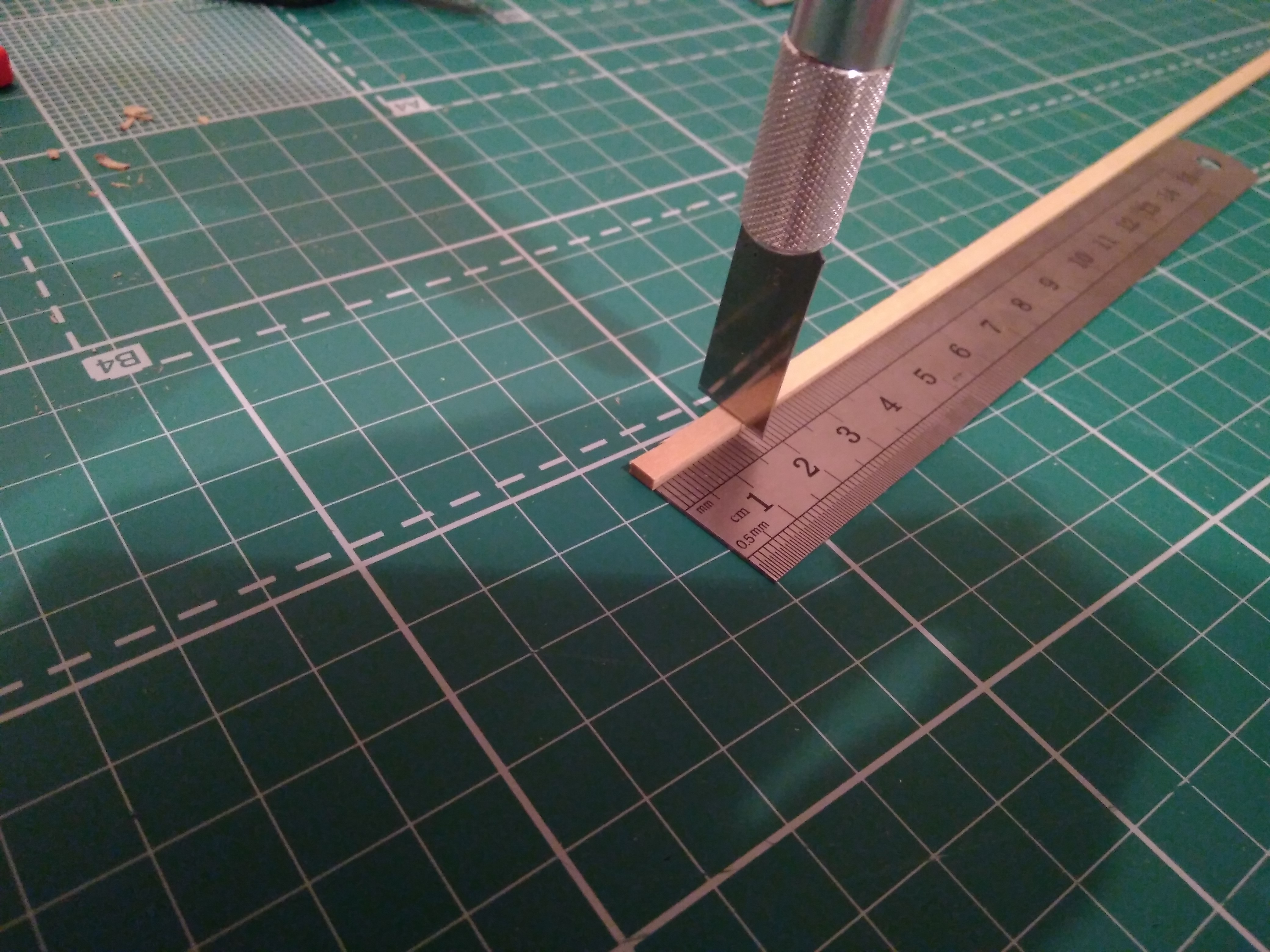

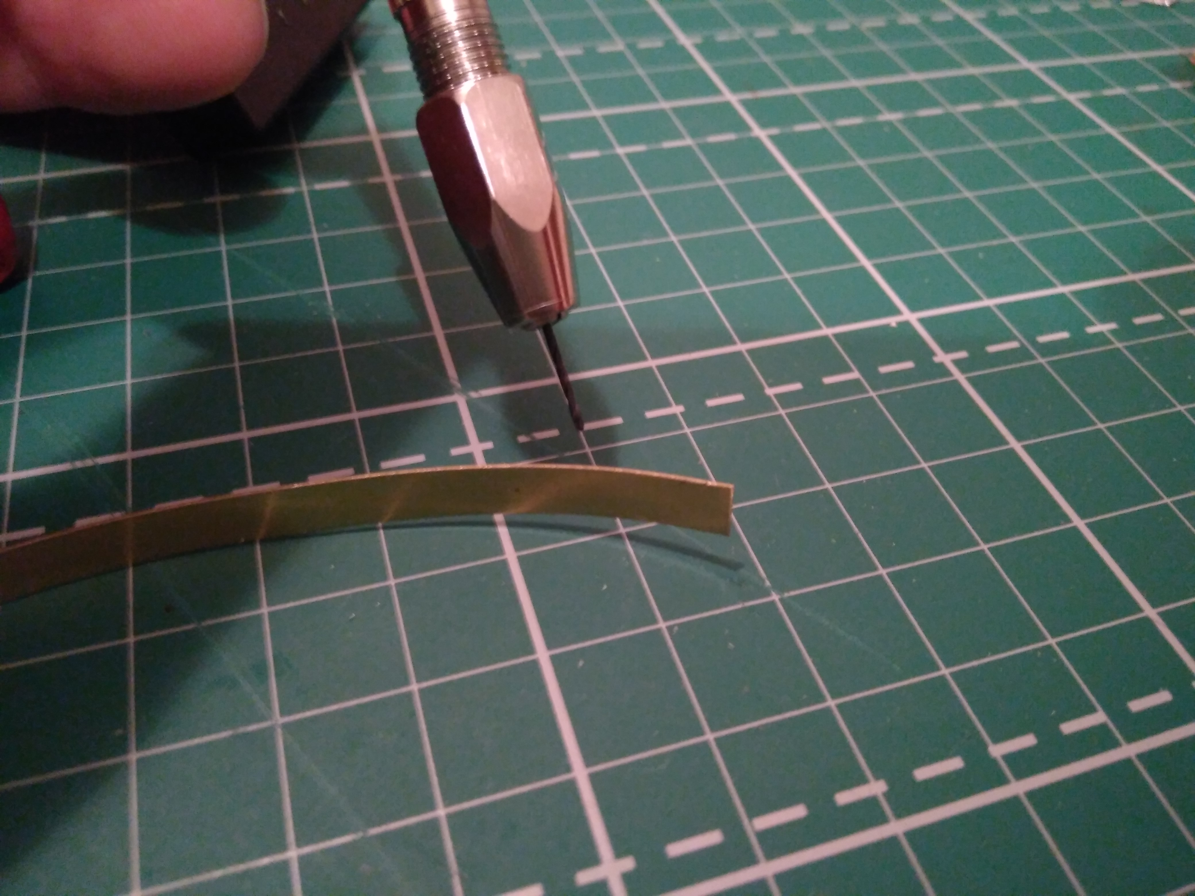

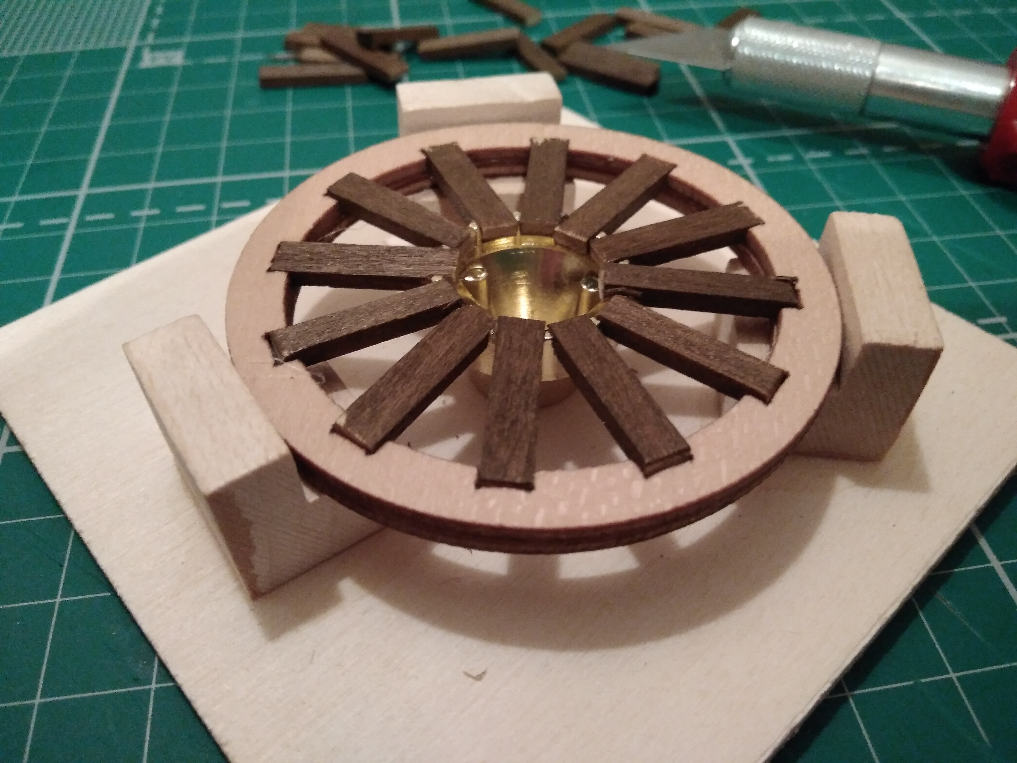

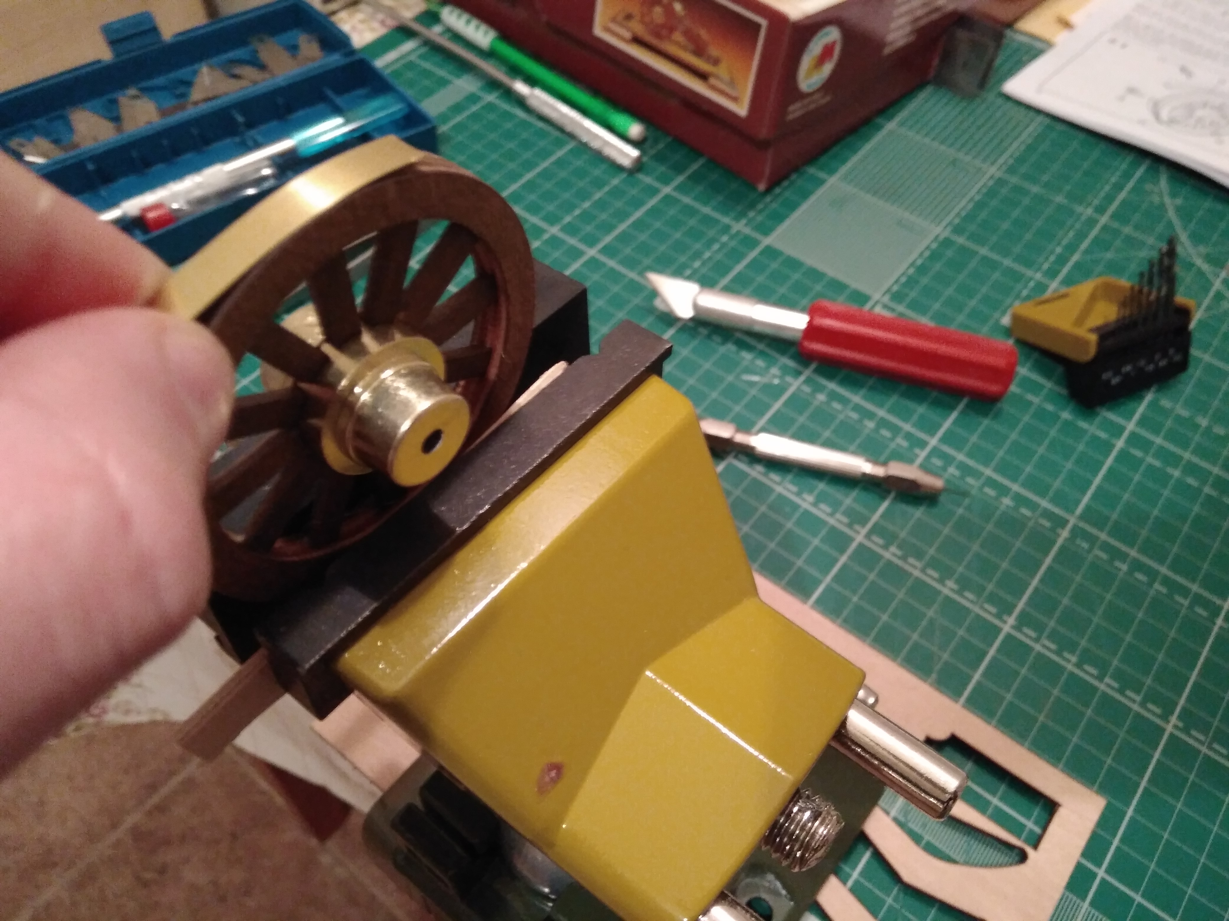

#42 Сообщение zh0rzh »
Далее...
колесо белее менее выровнял
маслосушилка
маслосушилка
в сушилке
в сушилке
маслил тунговым...
маслил тунговым...

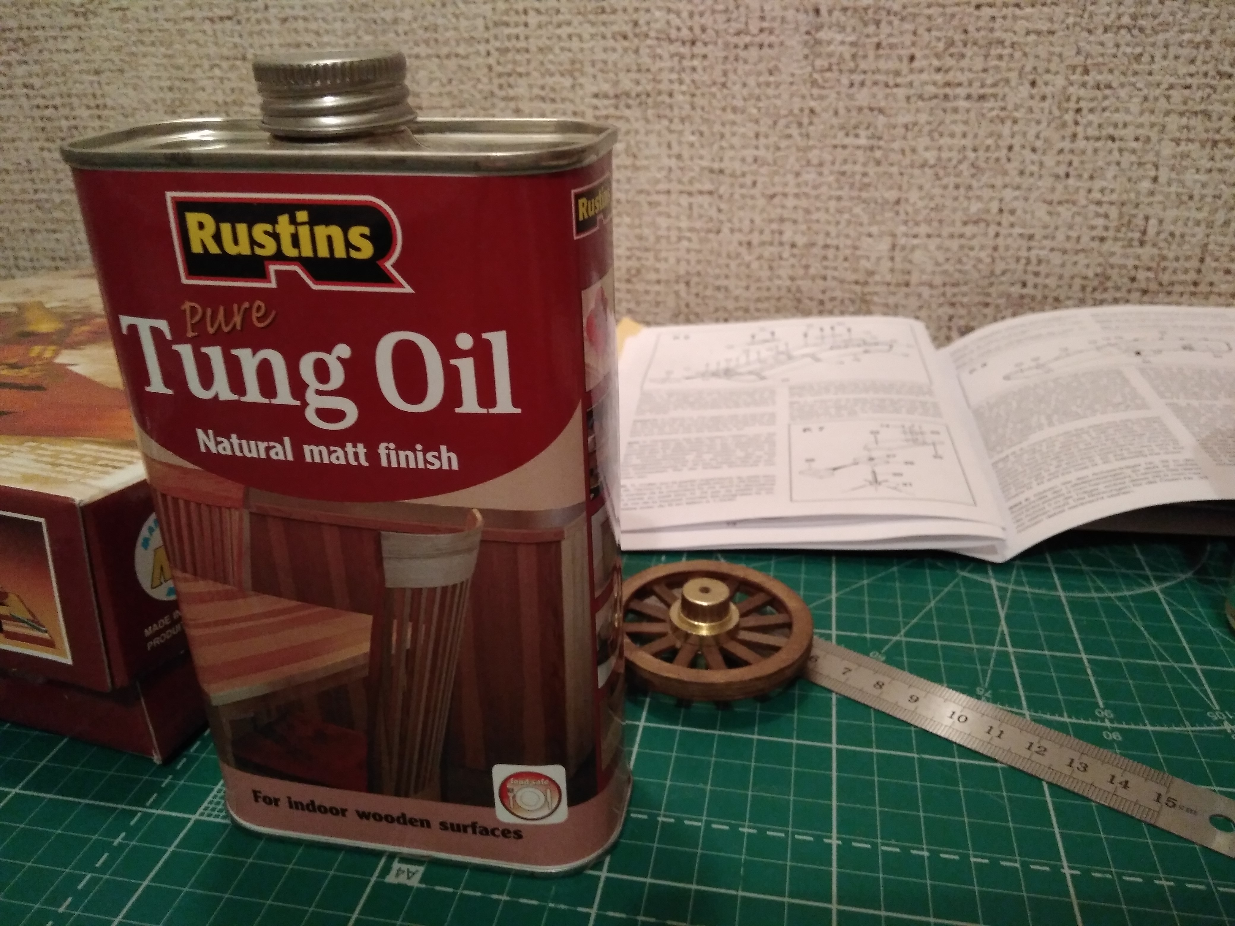

#44 Сообщение zh0rzh »
Бахлюль писал(а):Кстати, тунговое масло меня не очень впечатлило. Больше нравится льняное из аптеки
Чуть выше есть промаслянная фанерка круглой формы - слева лён, справа тунг. Вообще разницы не увидел. Решил тунговым, не зря же деньги потратил. :)
P.S.: руки до сих пор маслом пахнут...

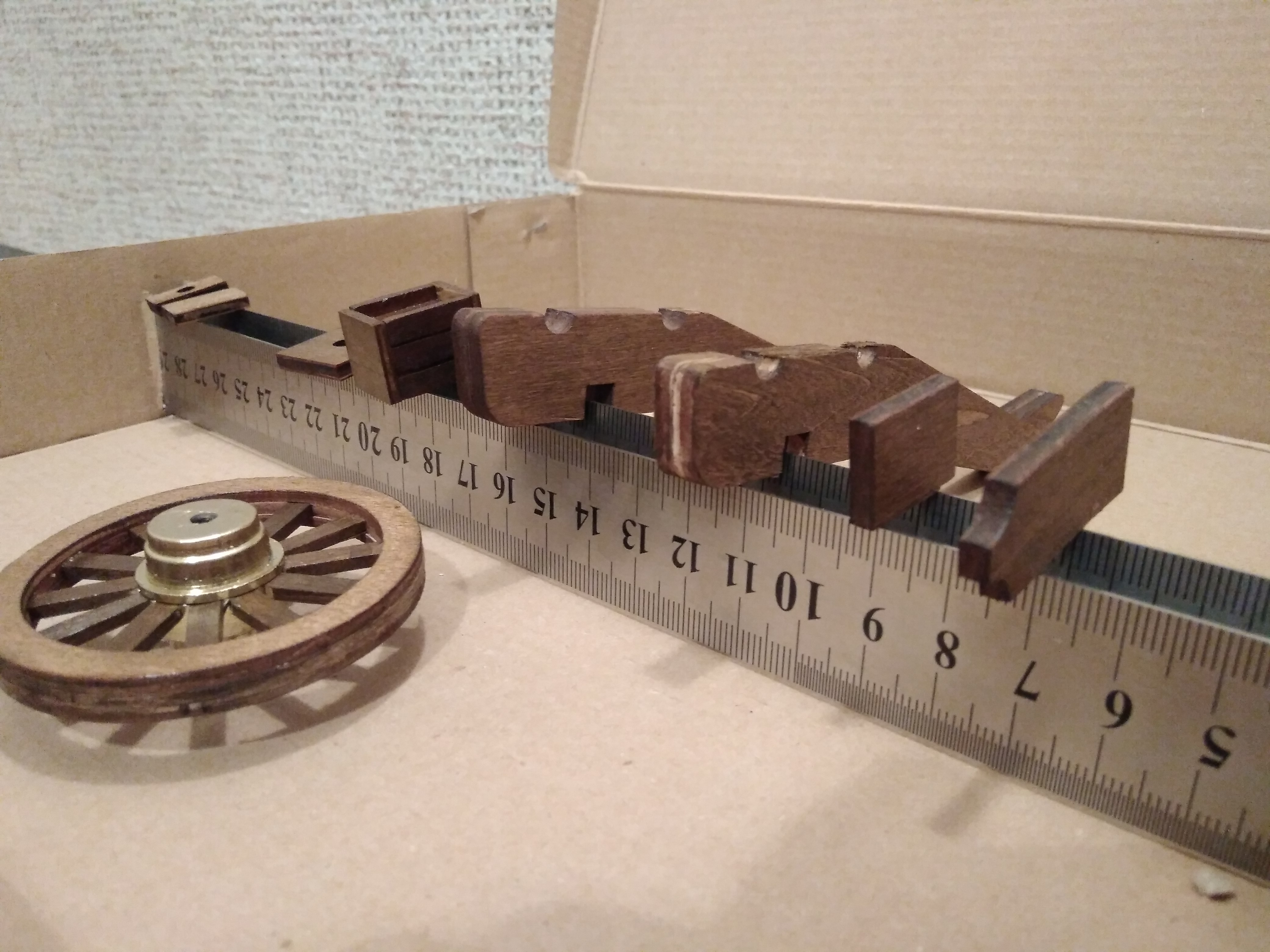

#45 Сообщение zh0rzh »
С морилкой и маслом закончил, приступаю к латуни. Никогда не работал с такими мелкими деталями.
