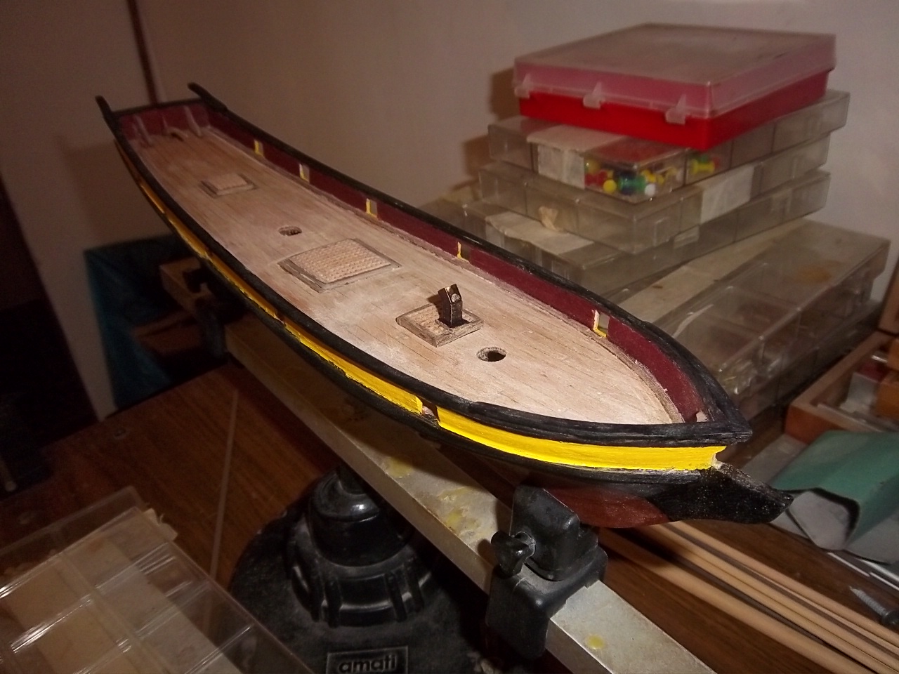

Проблема решилась сама собой. После того как корпус зашпаклевал, стянул струбциной выпирающие места бортов. Высохшая шпатлёвка сама всё сделала. после высыхания, стянула борта в нужное "русло"
Примерка по чертежу
Примерка по чертежу
После высыхания шпатлёвки

Долго думал как не промахнуться с бархоутами. Просверлил отверстия по уровню палубы, из зубочисток вставил упоры и по ним закреплял.
Установлен бархоут.
Установлен бархоут.
Отверстия по уровню палубы

Месяц непривычной для меня работы принёс вот такие результаты.

я не старался следовать чётко чертежу, и в плане окраски это уже моя фантазия.
В общем как то так.
В общем как то так.
Трубу спаял из профиля

Хотелось бы услышать мнения и подсказки на будущее. Ведь первый опыт такого плана.

Для начала скажите, что хотите в итоге получить?

Здравствуйте. Тоже собираю Черную бороду и тоже первая модель,возник вопрос, обшивка в два слоя или вы черновую просто покрасили, как то грубовато получилось, и второй вопрос высоту фальшборта увеличили?

Tnax писал(а):Для начала скажите, что хотите в итоге получить?
просто модель, практически без изменений. Шлюпки добавлю. в общем просто фантазирую на ходу.

dfylfv писал(а):Здравствуйте. Тоже собираю Черную бороду и тоже первая модель,возник вопрос, обшивка в два слоя или вы черновую просто покрасили, как то грубовато получилось, и второй вопрос высоту фальшборта увеличили?
Обшивка двойная. Сборка корпуса - первый опыт. Фальшборта строго по чертежу выдержал. И что вы имеете ввиду - грубовато?

Если просто модель, зачем её красите?
Неаккуратная покраска просто убивает результат

Здравствуйте Уважаемые коллеги,пересмотрел много тем по данному паруснику и похожему на него, не хочу ни кого обидеть но увидел только как не надо делать, а хочется сделать как надо, в связи с чем вопрос подскажите, тыкните как правильно сделать обшивку корпуса данного типа парусника,хочется чтобы было вот так примерно ... http://shipmodeling.ru/phpbb/download/f ... &mode=view я понимаю что тип корпуса другой, но суть вопроса я надеюсь понятна. с Уважением Игорь.

А принцип общий, на самом деле. Разлиновать черновой, заранее учесть (и запланировать) зауживание и потеряи

в общих чертах я так и делаю, но это скажем так рейки зауживаю на своё усмотрение, скажем так как мне больше нравится, но все же хочется понять как правильно.

Есть правила конечно же или тут
