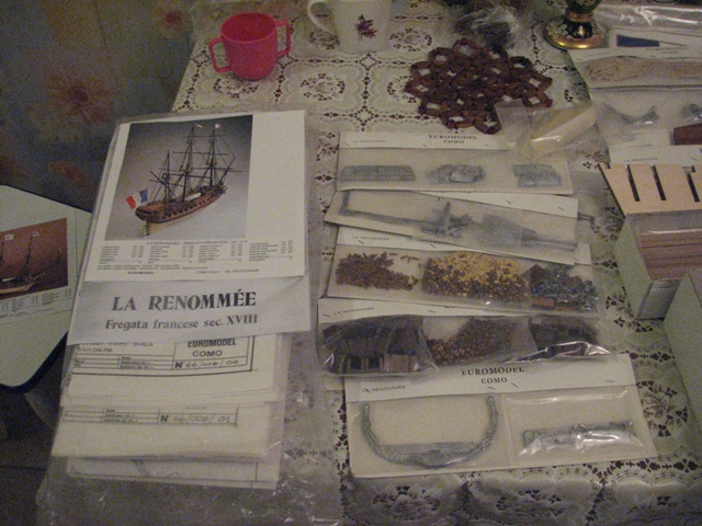

Первые фото выложу сегодня к вечеру.

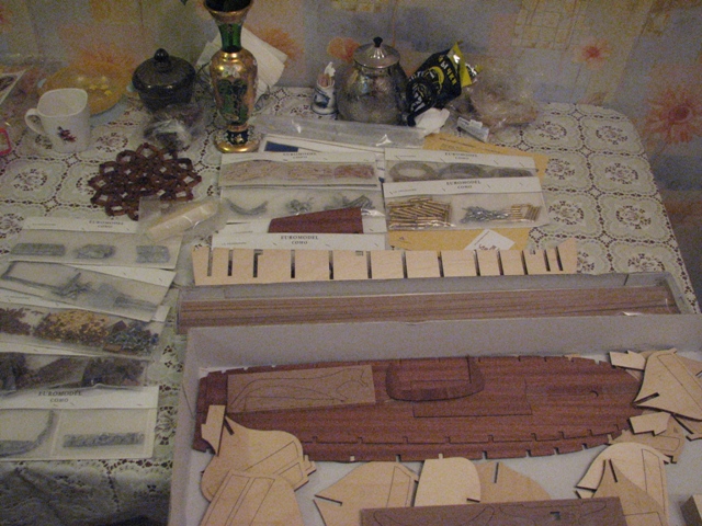

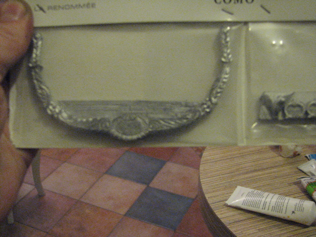

Первые впечатления. В наборе красивый темный орех, ни когда еще такого ровномго материала не видел. Очень красиво. На обшивку тоже темный орех, ровный по цвету. НА Катю покупал шпон в Москве, фактура не та, хотя рисунок у орехового шпона очень красив. Для мелких деталей (не видно перехода цвета) использую по полной программе.
Шпангоуты и килевая рамка ровные, без винтов и перекосов. Примерил заготовку палубы, к предварительно собраным шпангоутам, все подходит ровненько, - качественная лазерная резка.

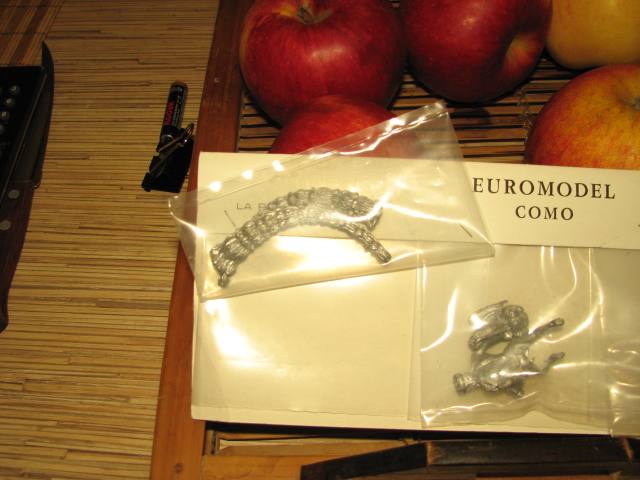

Палуба дана из таганики, (она действительно тёмного оттенка?) примерил по количеству, дано впритык со скромным запасом. Первый раз ее в живую вижу если это вообще она :))) Красивые блоки, юверсы, лафеты. Хотя есть к чему придраться. Куча чертежей но все на итальянском. Он-лайн переводчик с спецсловами несправляется. Лихорадочно ищу чем переводить отдельные слова. Литье оловяно-свинцового цвета с большим количества облоя. Качества на слабенькую троечку.

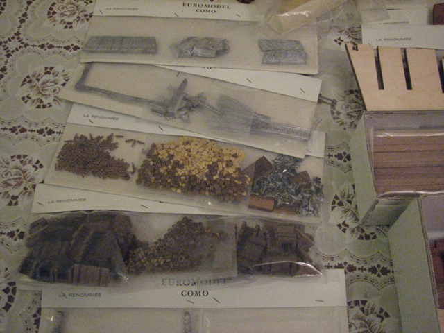

Внешний вид.. только с упаковки

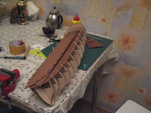

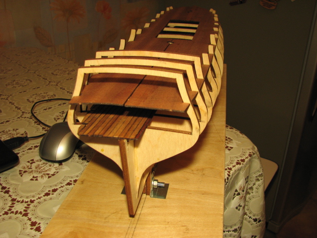

Первые примерки

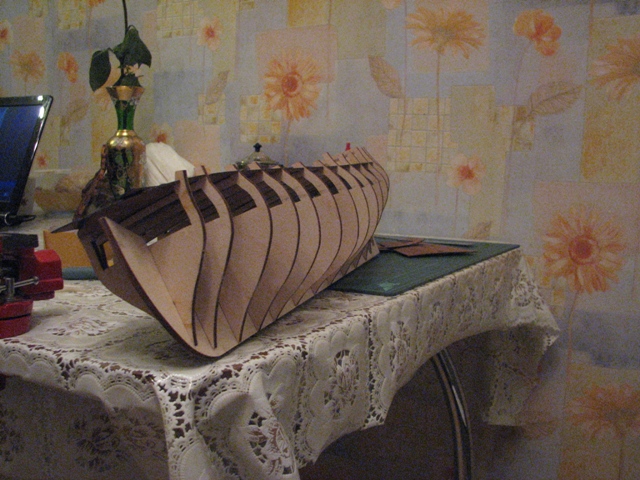

Первые расхождения с чертежами : ((

Литьё

Archy писал(а):Первые расхождения с чертежами : ((
Это может быть и не ошибкой.
Я по своим чертежам тоже там мерил, то получилось что не учитывал погибь и то что на чертеже не тот уровень среза.
На картинке - это же бизань? она вполне может вписаться в это отверстие из за наклона.
Но по любому - этот то не страшно - какая то дыра в фанере :)

Беглый взгляд показал что: расхождение с чертежами есть, гальюн литьё, рейки для палубы давольно большой разброс по оттенкам. Да и размер гуляет должны быть 0,4х4. Сборка шпангоутов и килевой рамки проблем не составила. Единственное замечания (которое из инструкции не вычитаешь, не нужно пока устанавливать последний (кормовой) шпангоут, так как он сплошной, а корабль имеет две палубы и нижняя, состаящая из 2 половин устанавливается как раз через отверстие в предпоследнем шпангоуте. Через отверстие переднего шпангоута палуба увы, не входит.
ДАлее займусь настилом палубы. НА чертежах нет указаний о раскладке палубных досок. На кати делал в 2 доски, тут буду пробовать в 3. ПОтом оценю, что смотрится лучше.
Ошибка. точно. Пробовал савить на место, при таком расположении отверстия мачта не попадает в вырез на килевой рамке. Хотя ваша правда, проблема пока не большая. :))
