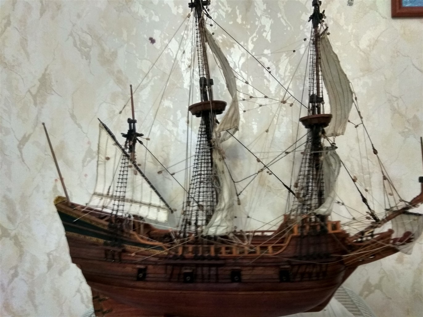

Доброго времени суток
Переделал рю,и парус. Ткань пропитал разведенным ПВА,тонировал чаем,получился беж,вроде даже в цвет с остальными парусами

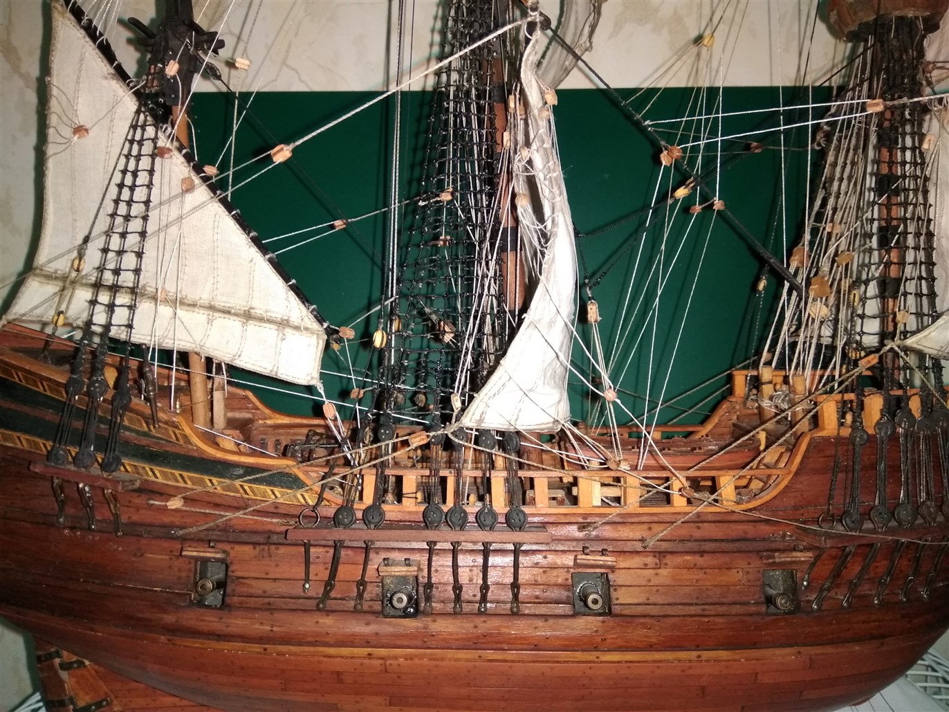

Закончил такелаж парусов. Не знаю должна ли боковая(задняя)шкаторина бизани быть строго вертикальной(параллельна вертикальной оси),или это не обязательно...

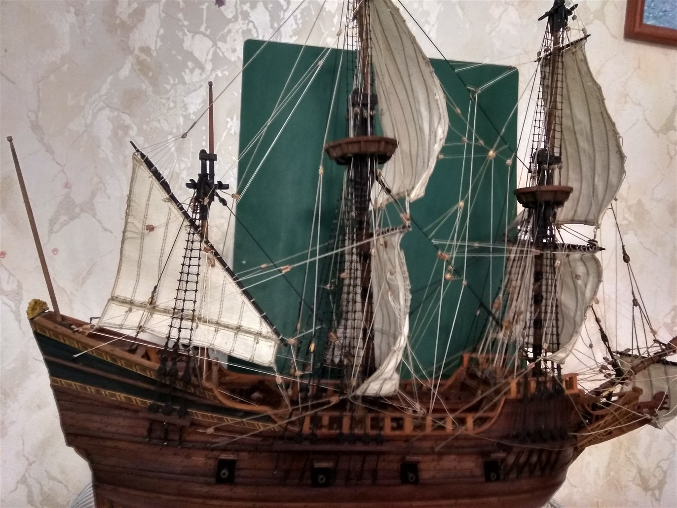

...пропитал паруса разведенным ПВА,фен не использовал...ткань стала жесте,и лучше держит форму

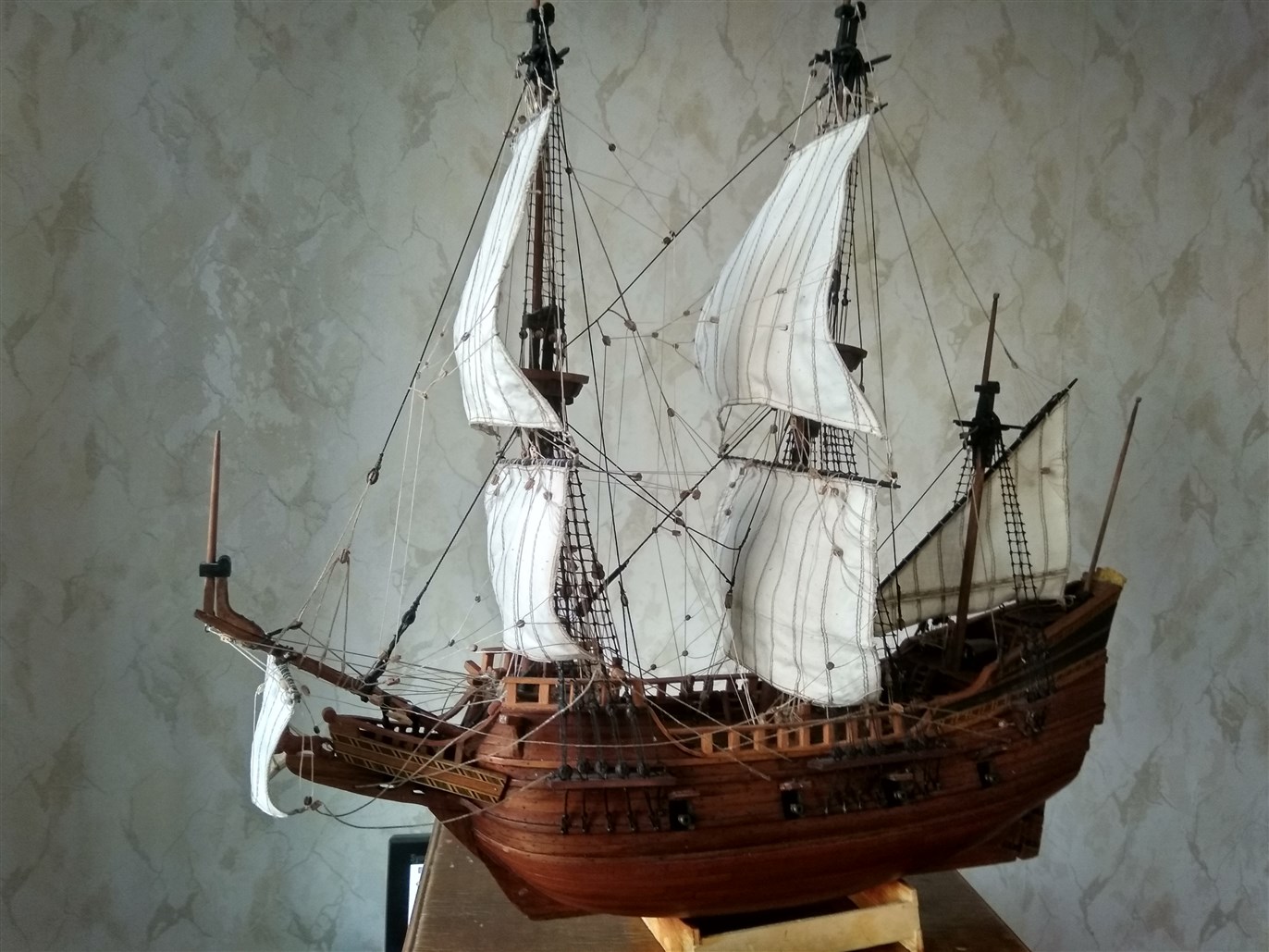

Закончил такелаж модели. Несколько фото без подготовки
