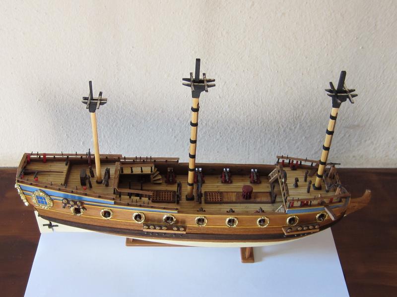

#22 Сообщение Vasabi »
я не пойму как устроено управление на этом корабле. Есть руль, штурвала нет, но руль расположен как то странно, может я чего не понимаю, но мне кажется, что если управлять этим рулем то нужно через него перепрыгивать?
http://www.modellismo.net/forum/attachm ... g_0018.jpg
Кто знает про управление, подскажите как должно быть?
Поблагодарили: 729 раз
Re: Пилигрим
#23 Сообщение Влад Вит »
толкать сбоку......
тянуть и закреплять талями.
Vasabi
Сообщения: 30
Зарегистрирован: Вс июн 21, 2015 0:34
Re: Пилигрим
#24 Сообщение Vasabi »
То есть если надо резко повернуть, то нужно будет перепрыгнуть через руль и тянуть в другую сторону? По моему не удобно, но мне интересно, это так могло быть или это косяк кита, если косяк , то хочется исправить и сделать нормально.
Re: Пилигрим
#25 Сообщение Влад Вит »
на судах было много чего неудобно.
у руля \румпеля\ всегда стоят сбоку....иначе не удержать.
Vasabi
Сообщения: 30
Re: Пилигрим
#26 Сообщение Vasabi »
Согласен. Так, все правильно значит? Только тали добавить? А то я уже хотел штурвал делать.
Сообщения: 6960
Благодарил (а): 72 раза
Поблагодарили: 1206 раз
Re: Пилигрим
#27 Сообщение Игорь Тараканов »
Никак нельзя штурвал на этот корабль. Первые штурвалы появились только в 1700-1703 годах, да и то, мало были похожи на современные понятия о них. Вам надо к румпелю тали приделывать.
