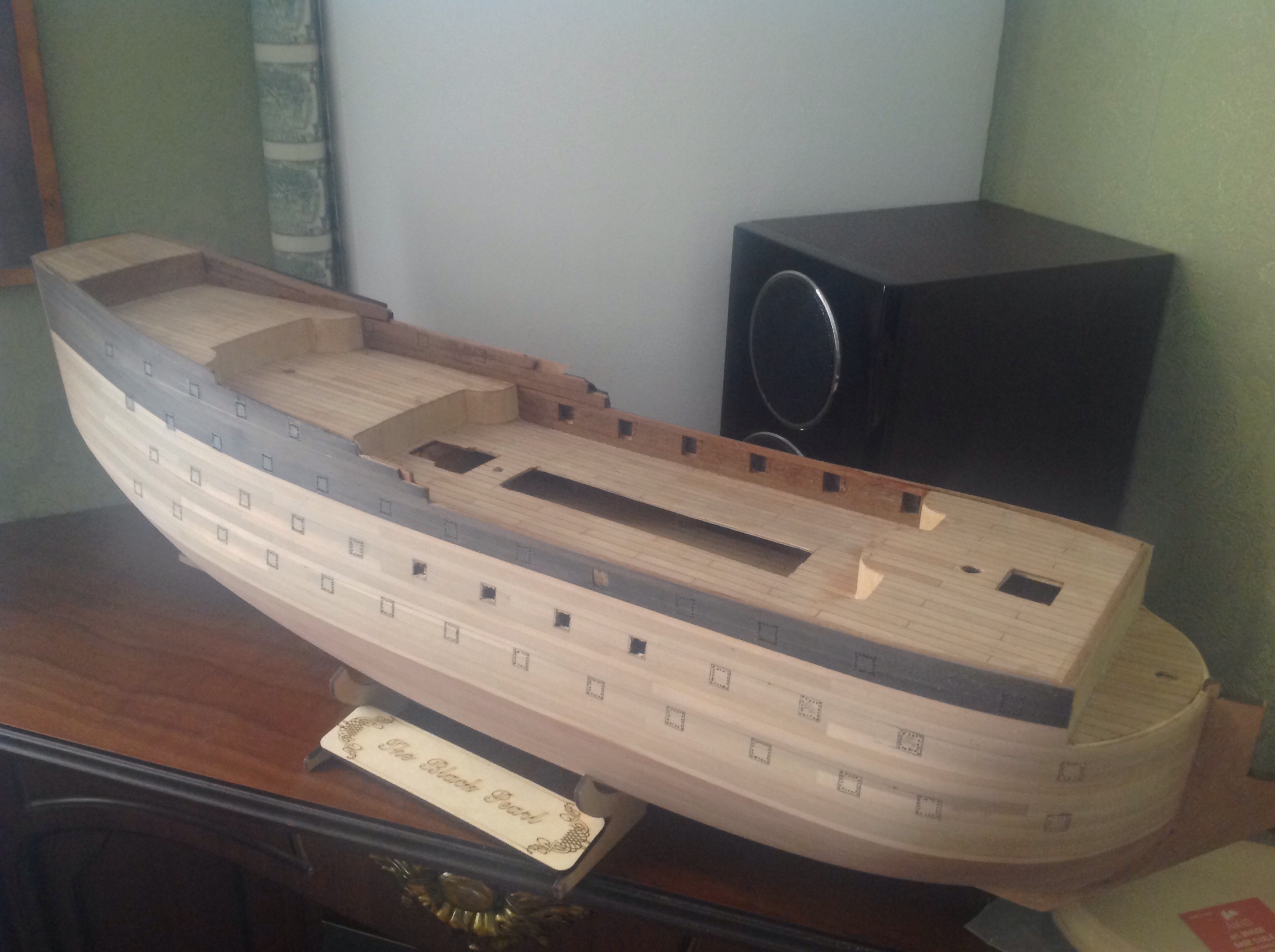

когда купил принца от конструкто сначала рад был, но посмотрев поближе разочаровался. еще прикупил чертежи от амати и разочаровался совсем. литье не очень рейки хорошие, но сменил на грушу. считаю что сильно рябят при этом масштабе. косяки с вантами (перед мачтой), пушечные порты не совпадают с чертежами, делая по чертежу попадаешь на шпангоуты. вообще когда рядом положил амати чертежи и сонтрукто то разницу почувствовал в сторону амати. Если бы не корпус, то заложил бы амати по их чертежам, тем более что весь декор продается у Валентина. Пока такое состояние процесса. В задумчивости как правильно отшлифовать пушечные порты, дело в том, что планки крепления пушек на нижних палубах не позволяют разойтись шкурником или напильником, надо думать приспособу шлифовальную

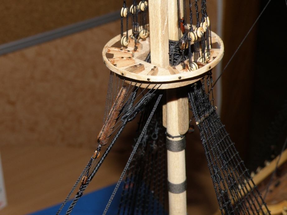

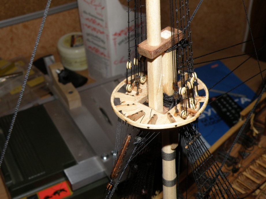

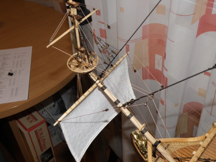

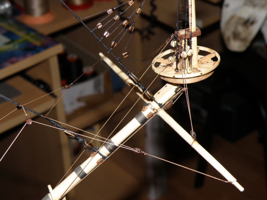

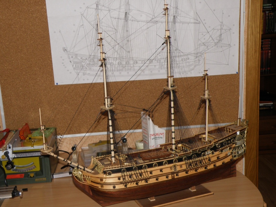

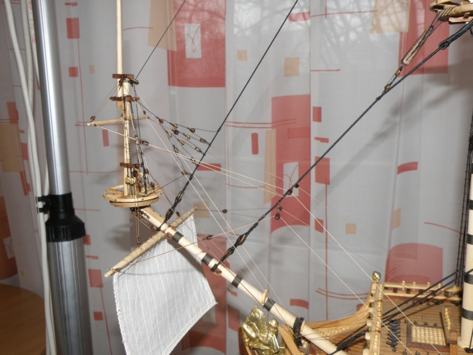

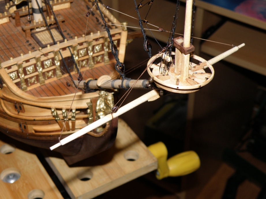

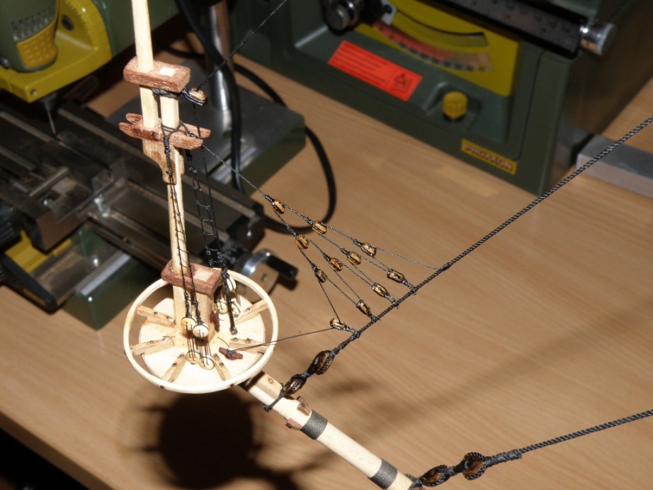

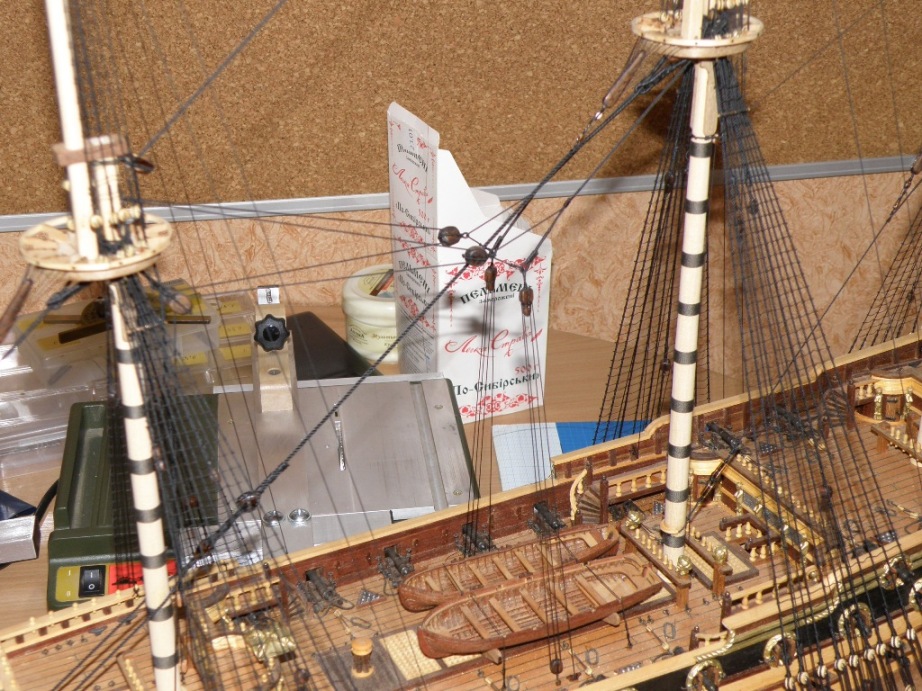

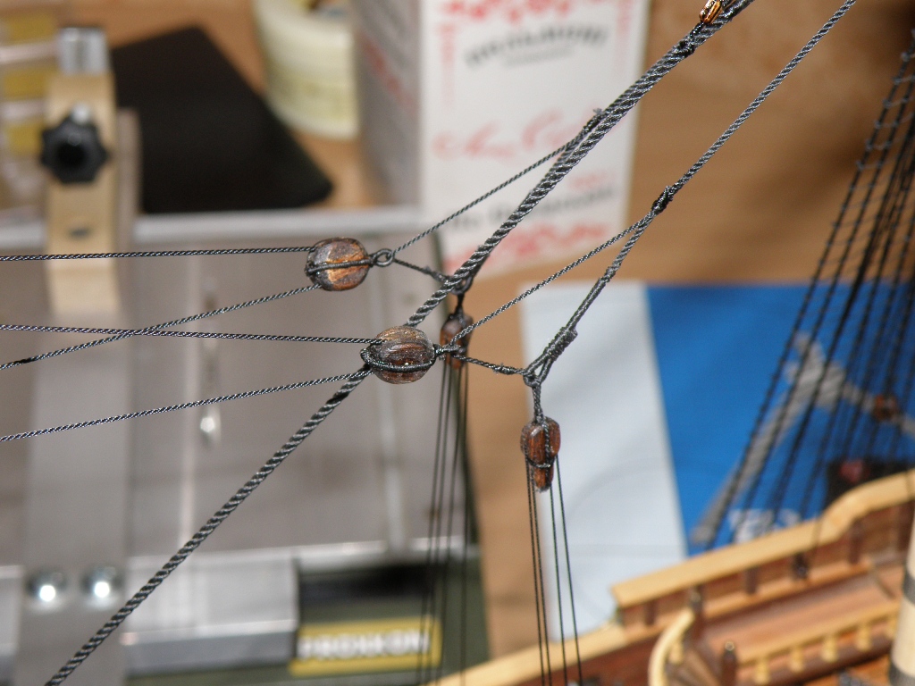

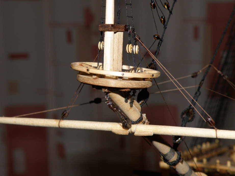

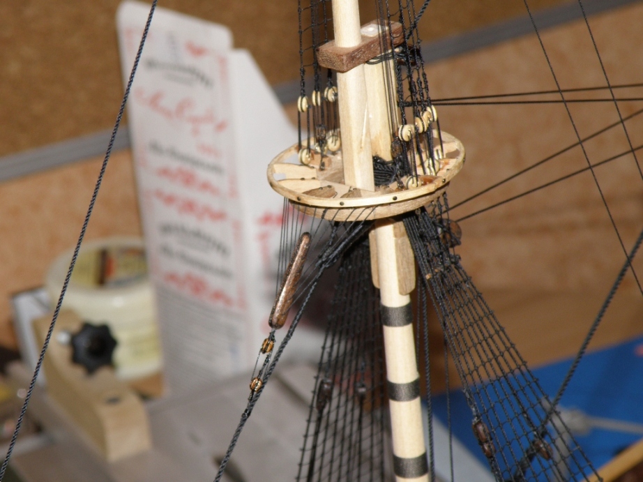

Не много удалось поработать с "Принцем". Полностью закончил стоячий такелаж, включая установку талей. Далее принимаюсь за изготовление рей. Сей час модель выглядит таким образом.

Станислав, у вас есть аэрограф? Желательно бы марсы, саллинги , мачты и стеньги от чикс до эзельгофтов покрасить в чёрный цвет - так будет правильно, да и с черным фризом на корпусе будет гармонировать. Или попробовать покрасить в чёрный вручную, слегка разбавленной чёрной краской, чтобы затекала в углубления. Неплохо бы и всю мачту затонировать более тёмными оттенками.

Здравствуй Игорь. Так то оно так. И аэрограф у меня есть и с "пластиком" имел дело. Но сей час этим заниматься уже поздно. Даже юферсы покрасить проблема. Поезд как говориться ушел.

Ой, Станислав, не будьте столь фатально категоричны! :D Раз опыт есть, и инструмент есть, и до окончания модели ещё есть фора - попробуйте! Потренируйтесь на кошках, конечно. Мне ваша модель тоже нравится, редко у кого хватает нервов доделать столь непростую версию сумрачного гения от Конструкто. :D :D :D

Игорь, помилуйте, просто бесчеловечно просить человека расплести такелаж, сделанный с такой любовью! :)

Не-не, я к такому варварству не призываю. Почему и спросил про аэрограф. Как раз, пока установлен только чёрный такелаж, можно спокойно работать чёрной краской. Придётся повозиться с масками, тут да, надо поломать голову, как не допустить попадание краски, куда не надо. А такелажу, юферсам, марсу - чёрная краска только к лицу. Кистью, да, кистью трудно - но тоже можно попробовать. Раз человек пришёл из пластика, то наверняка "собаку съел", вырисовывая кистью-нулёвочкой тактические номера на башнях или хвостах, для него такие гигантские размеры деталей этого кораблика - да только подмигнуть и хмыкнуть!

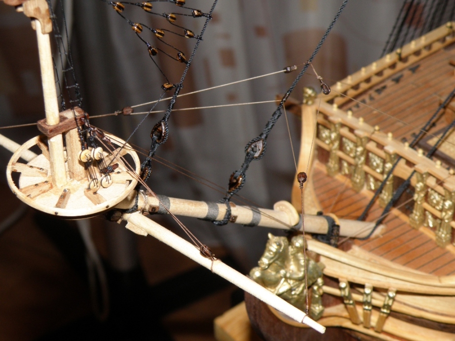

Нет Игорь. На такие подвиги я не гожусь. Тут вопросов больше, чем ответов. На пример: "Как покрасить юферсы с обратной стороны?", "Накладывая маски на гроте, как защитить скажем фок или бизань?", "Как защитить палубу от брызг?". Может кто-то и справиться, я лично не возьмусь за такое. Тут пока "стоячку" заканчивал сорвал две пушки со станков и румпеля шлюпок.

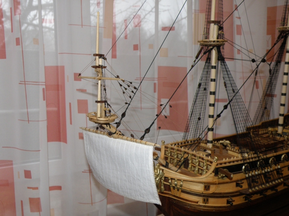

Ну началось.
svk07011958
Станислав Кушнир
Сообщения: 472
Откуда: г. Рязань
Благодарил (а): 51 раз
Поблагодарили: 35 раз
Re: HMS Prince 1670
#42 Сообщение Станислав Кушнир »

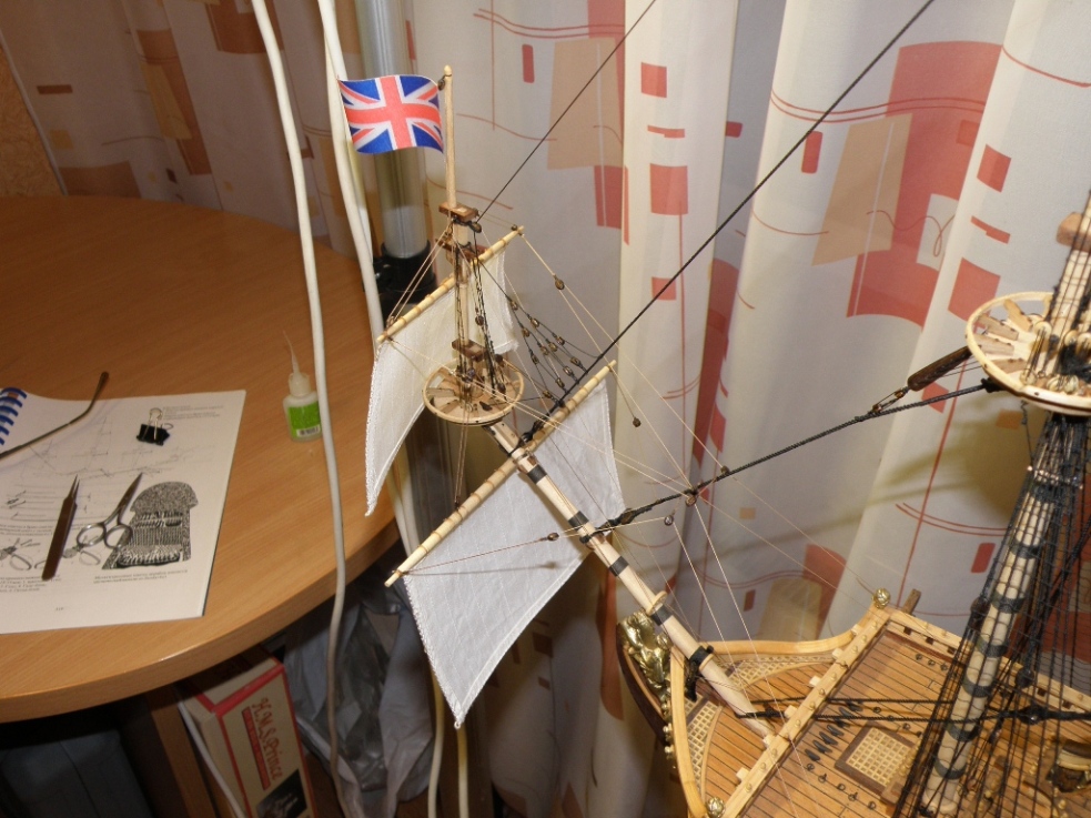

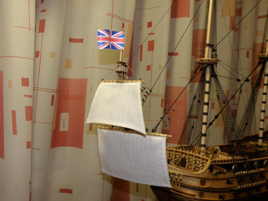

Белеет парус одинокий...
svk07011958

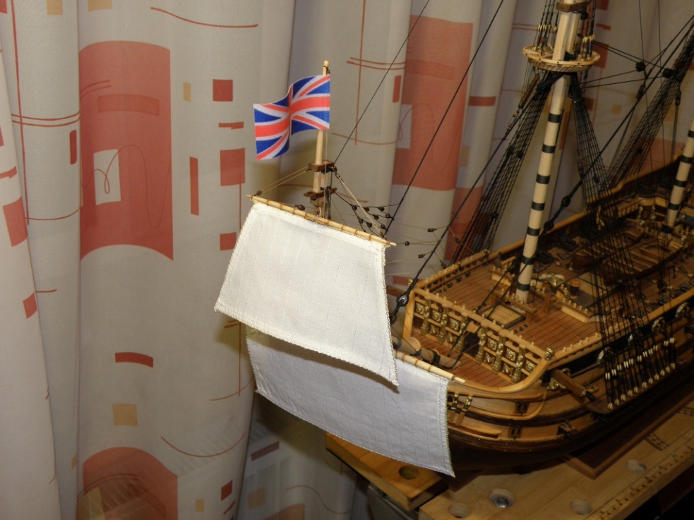

Поднять флаг...

Как бы так сильно не огорчить... Короче говоря, этот Union Jack появился 1 января 1801 года в связи с принятием Акта об объединении Великобритании и Ирландии.
Вам нужен такой, принятый в 1606 году:

Здравствуй Игорь. С наступающими. В общем то сомнения были. Смутил Мондфельт с датированием "до 1803 года". Тут как раз особых проблем нет. Срезать "китовый" флаг не долго. Можно оставить один на кормовом флагштоке, там чисто "английский".
