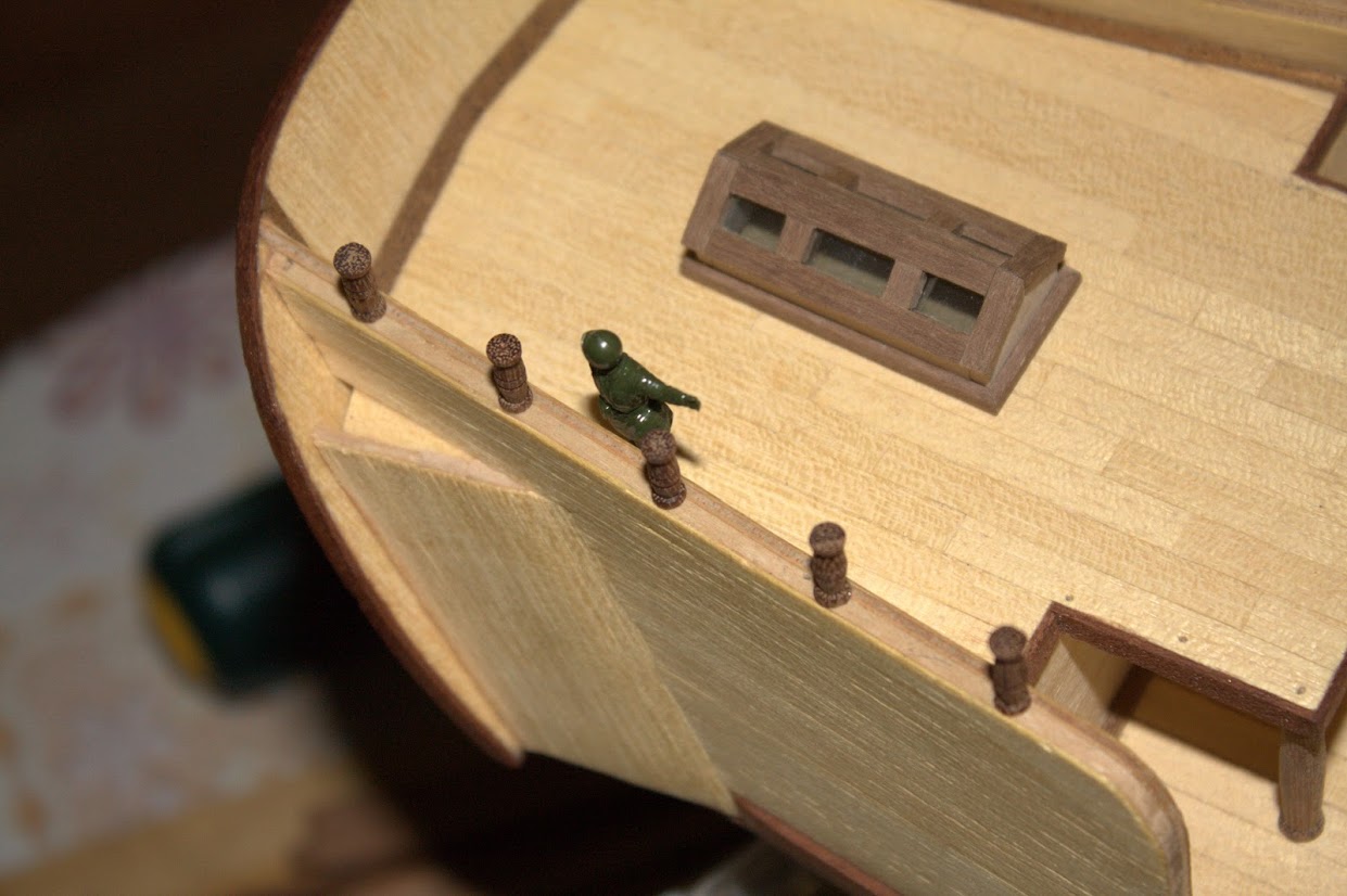

Про "делаем щели и забиваем их смесью опилок и клея". Хотя лично я останусь при своём мнении, что вообще не выделяя швы - поступаю масштабнее и правильнее.
Вот как пример первого моего кита (так и не доделал, заморозил пока)
даже без покрытия чем либо всё прекрасно видно

Итак, пока трудности с которыми столкнулся в процессе сборки. Вот например, написано, возьмите планки номер 30 и поместите их туда-то. В коробке множество самых разных планок, какая из них 30 - приходится догадываться. И очень не хочется ошибиться. Может у кого-то есть подписанные номера какие планки какой номер имеют?
Вспомнил анекдот "а потом доработайте напильником". Корма, которую приклеиваешь и корма, которая должна получиться после обработки напильником оооочень сильно отличаются. Как должно быть в результате - на чертеже не показано, только фото. Удалось слава богу нагуглить вот это фото, где более менее понятно. Фото не моё.
Я имею ввиду не внешнюю отделку, а внутренний "фундамент". Когда прибил палубу, оказалось что она шире чем шпангоуты. Причем местами так весьма существенно шире (примерно на 5 мм). Опять же, пришлось дорабатывать напильником.

А разве черновая обшивка не должна заходить под палубу?ovel писал(а):Когда прибил палубу, оказалось что она шире чем шпангоуты. Причем местами так весьма существенно шире (примерно на 5 мм). Опять же, пришлось дорабатывать напильником.
