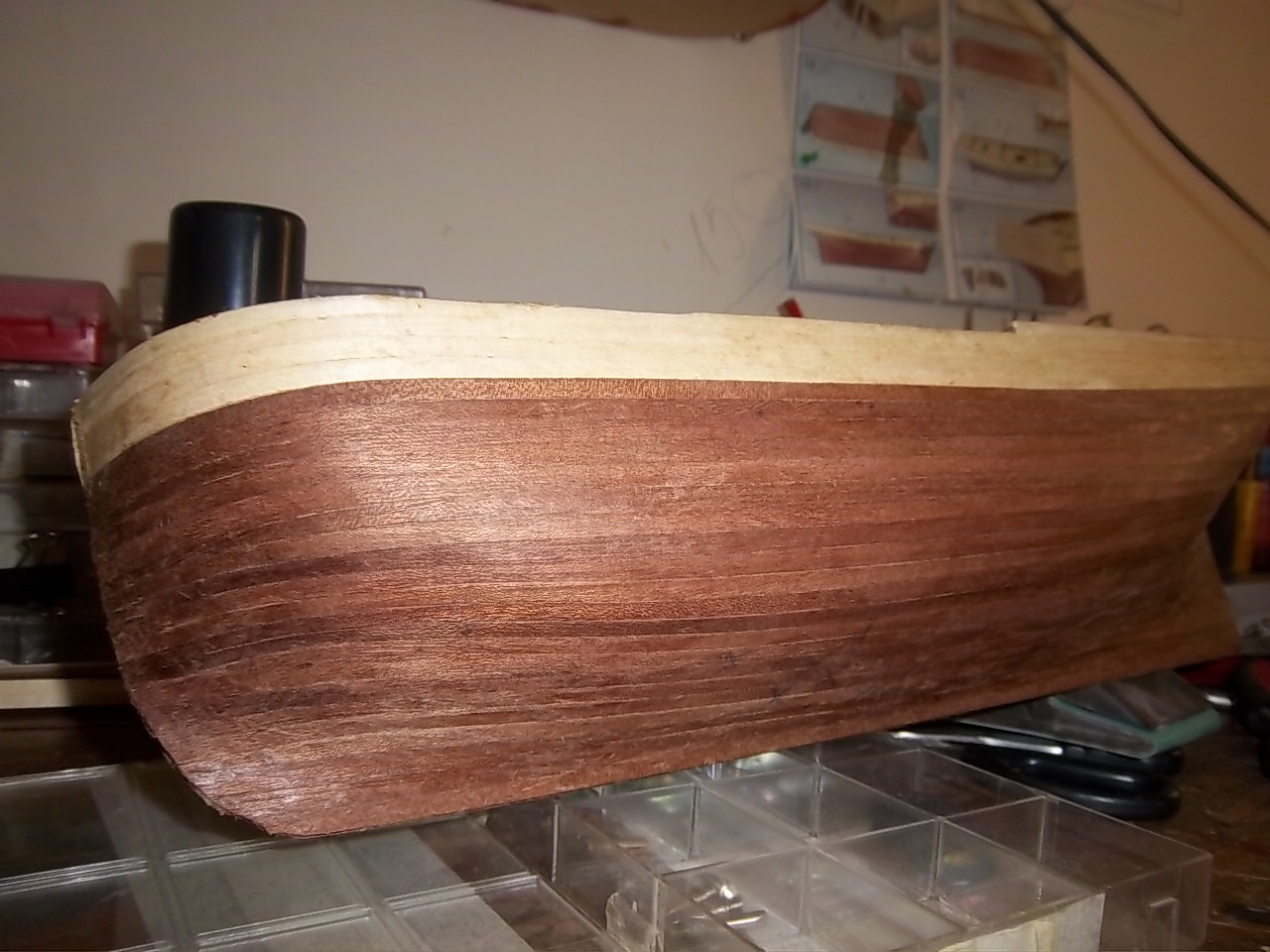

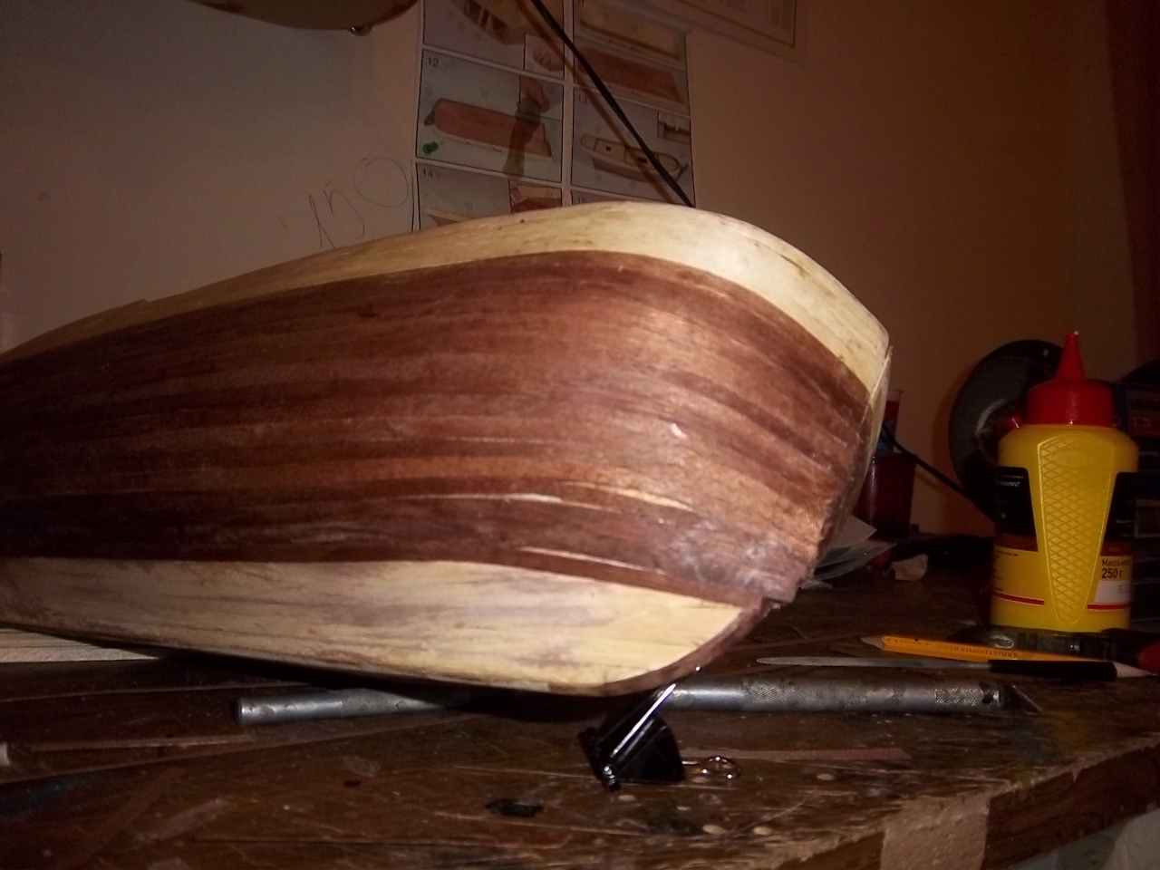

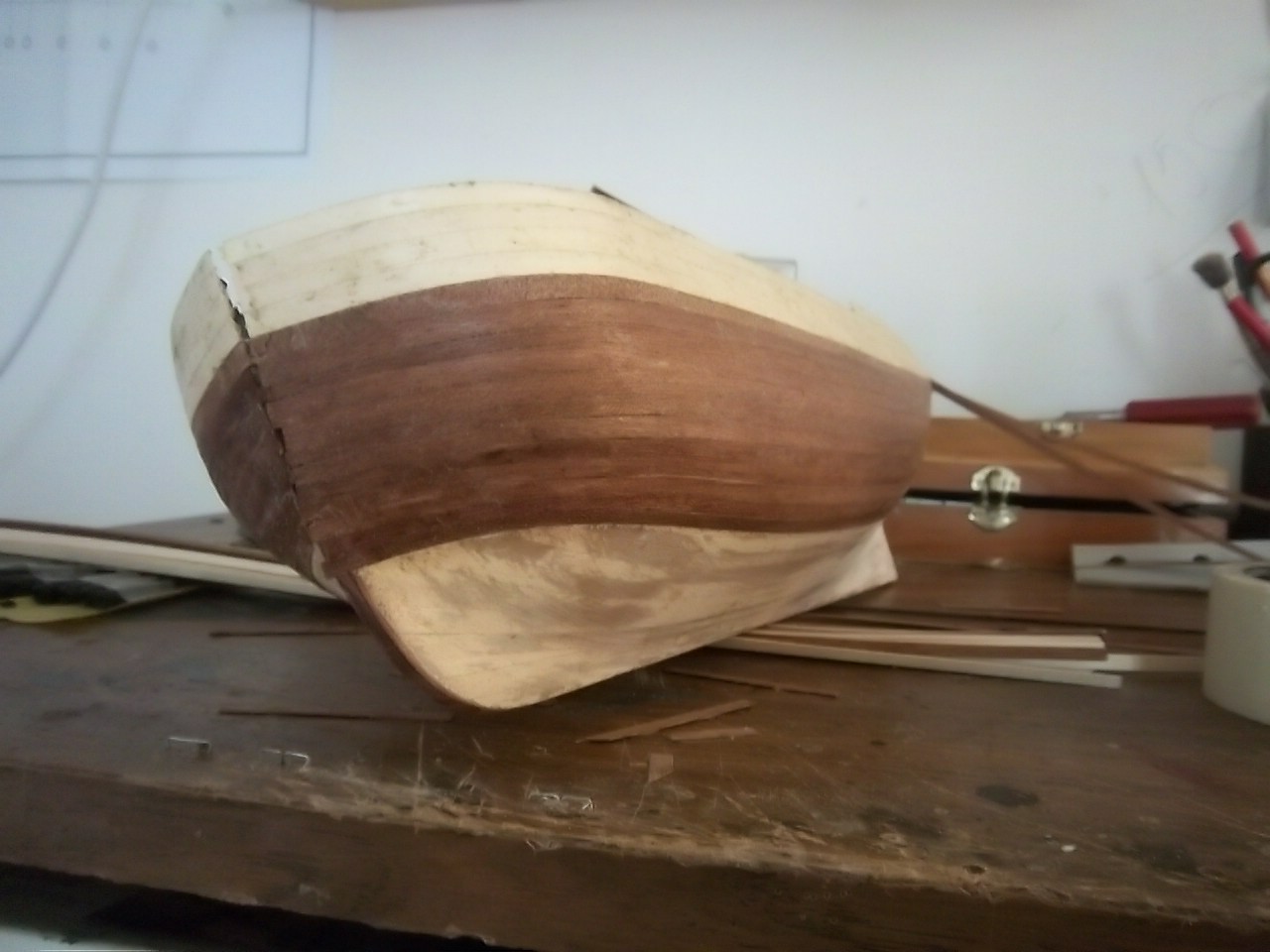

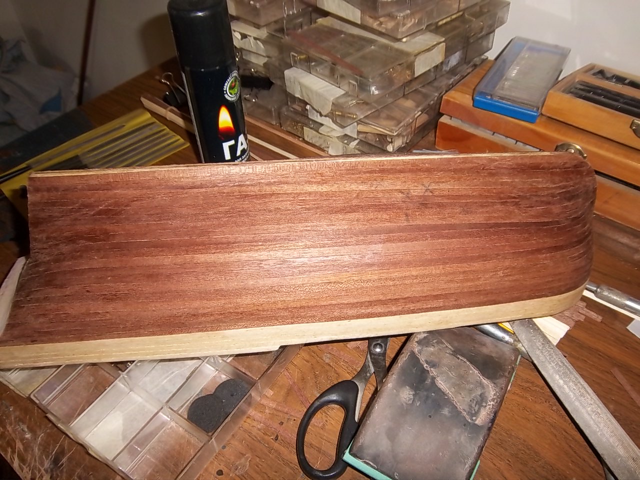

Всем, опять доброго здравия. Вот и подошла очередь до INDEPENDENCE. Доставшаяся по наследству заготовка с черновой обшивкой взята в работу. Наученный первым опытом сборки модели с самого начала, а именно начиная с обшивки( см.BLACKBEARD PIRATES SHIP МАСШТАБ 1:57 решил всё же замахнуться на продолжение. Это второй заход. Я постарался максимально, на сколько мне позволяют всяческие мои возможности, учесть замечания в выше указанной теме, как правильно делать обшивку. В итоге представляю на ваш суд начало моего ваяния.
Вид с боку
Вид с боку
Первые пояса
Первые пояса

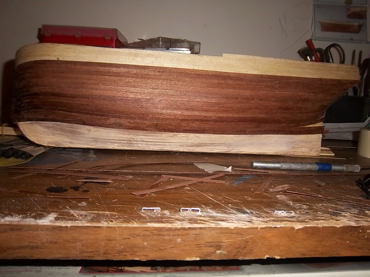

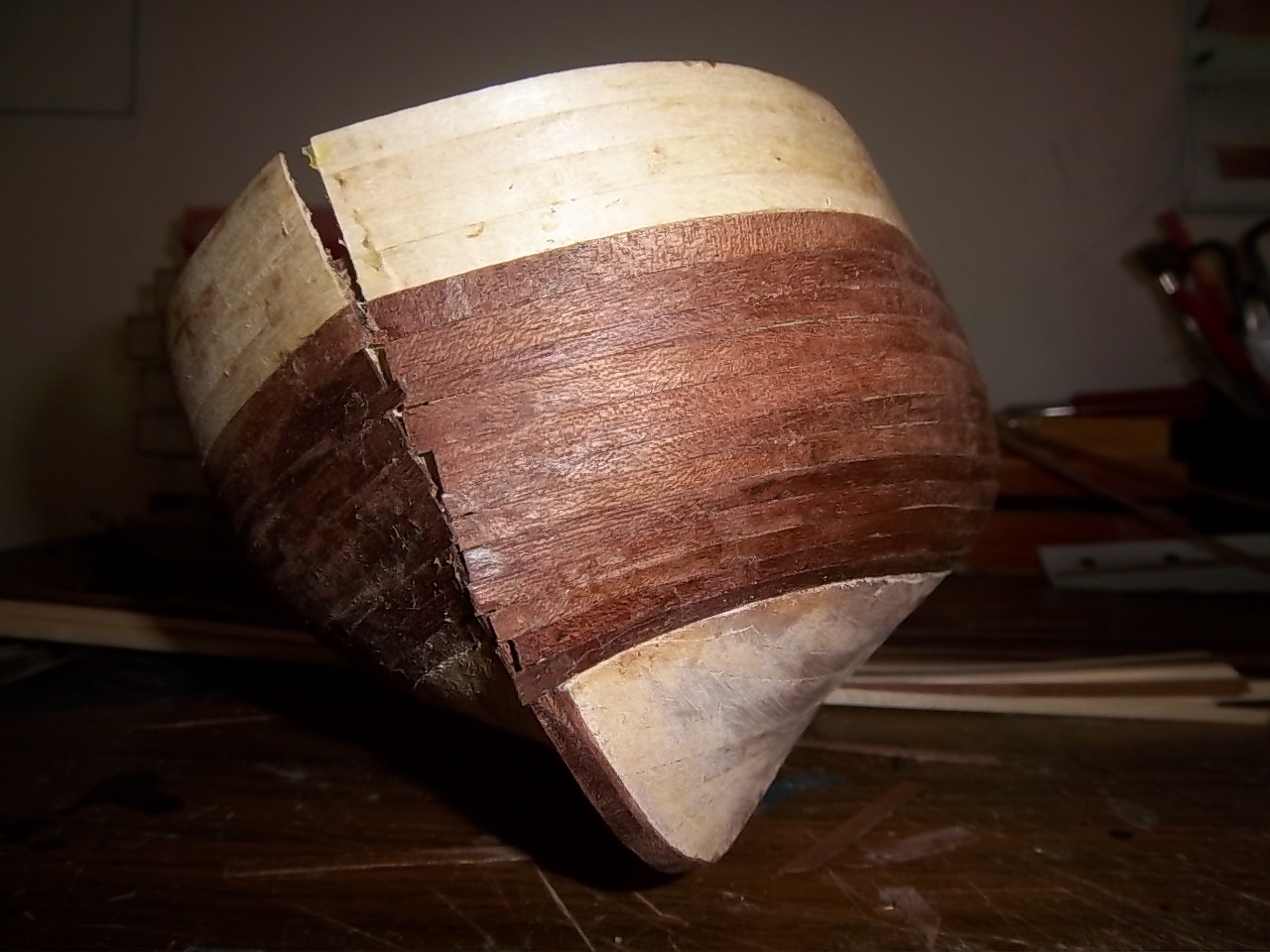

Не всё конечно получилось как хотелось бы, но......
Результат одного полного дня работы

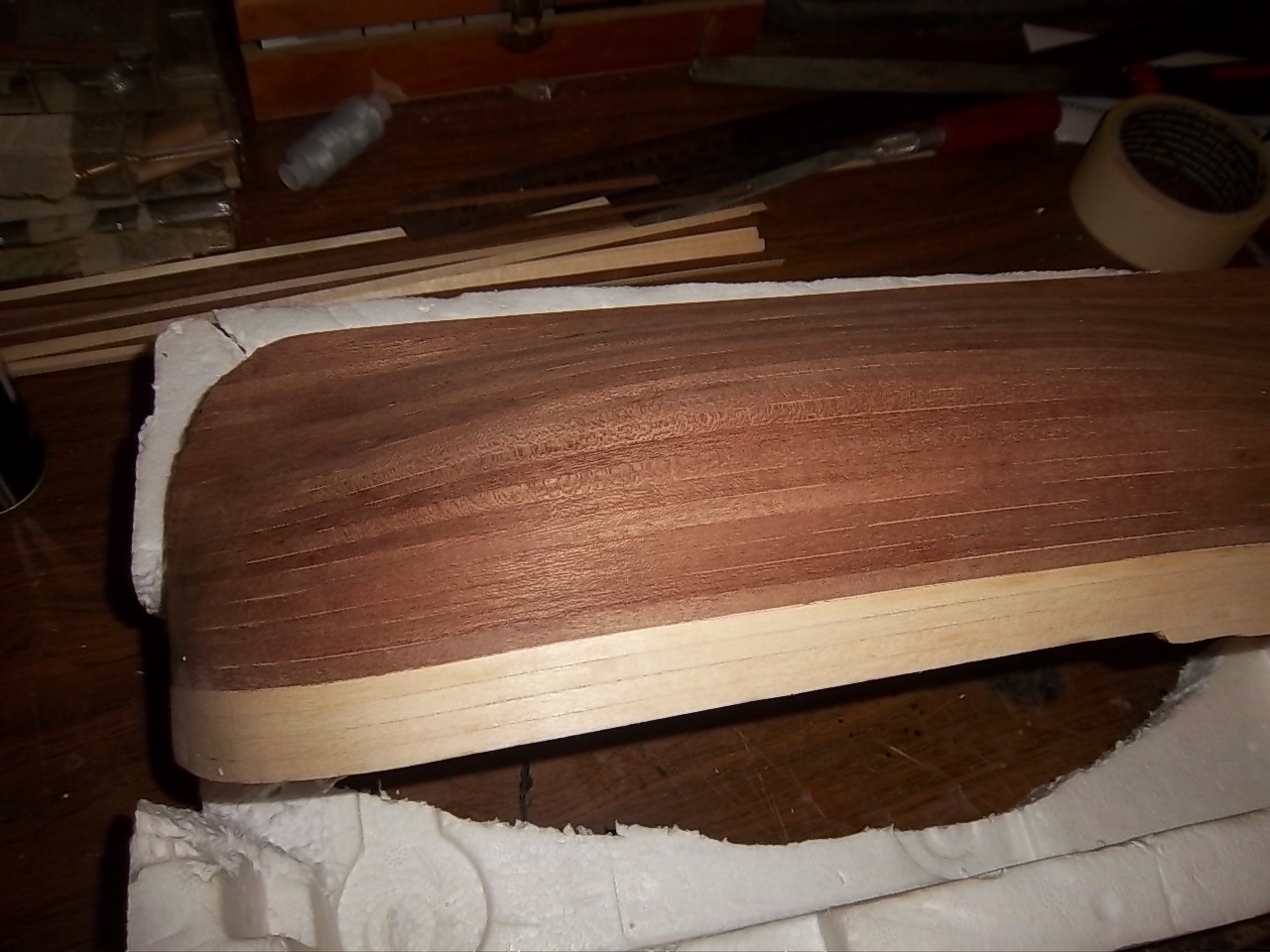

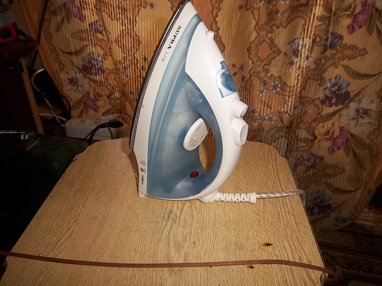

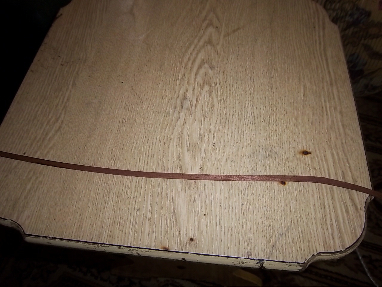

Все рейки из набора, правда подсохли малость. набор пролежал почти пять лет в распечатанном виде. Но всё же с небольшими усилиями справился.
Так выглядит рейка до монтажа.
Вот собственно не замысловатый инструмент для сгибания реек, приобретён по случаю всего за 300 руб. в магазинне бытовой техники

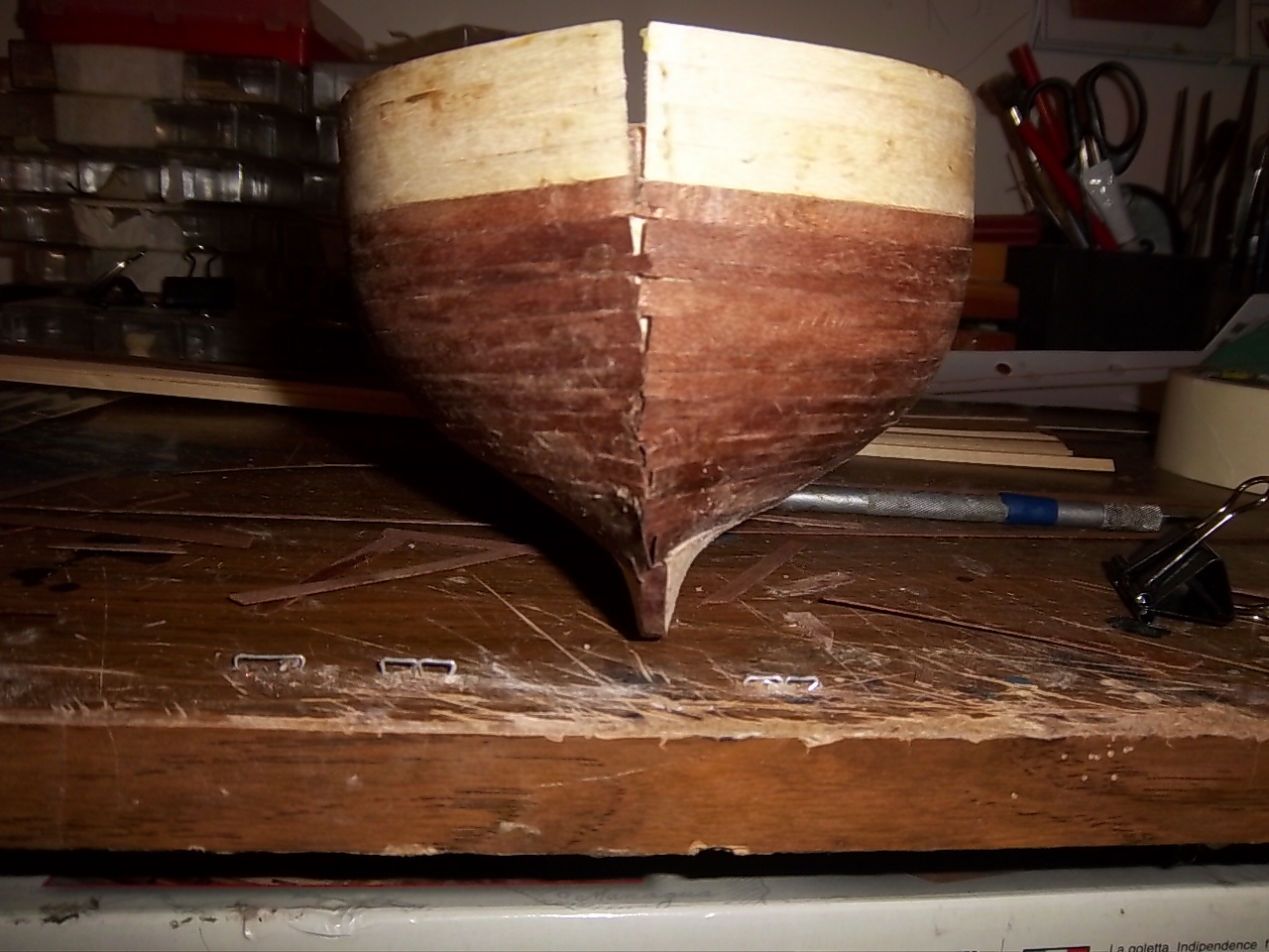

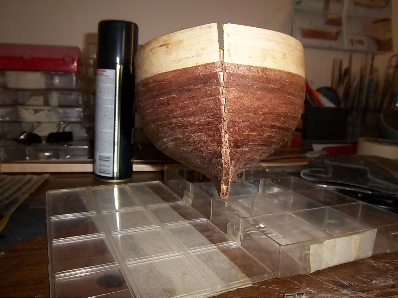

На корме бы избежать вставок - вообще шоколад было бы.
Как по мне излишне клеем мажете, чем менее заляпана чистовая - тем легче потом будет

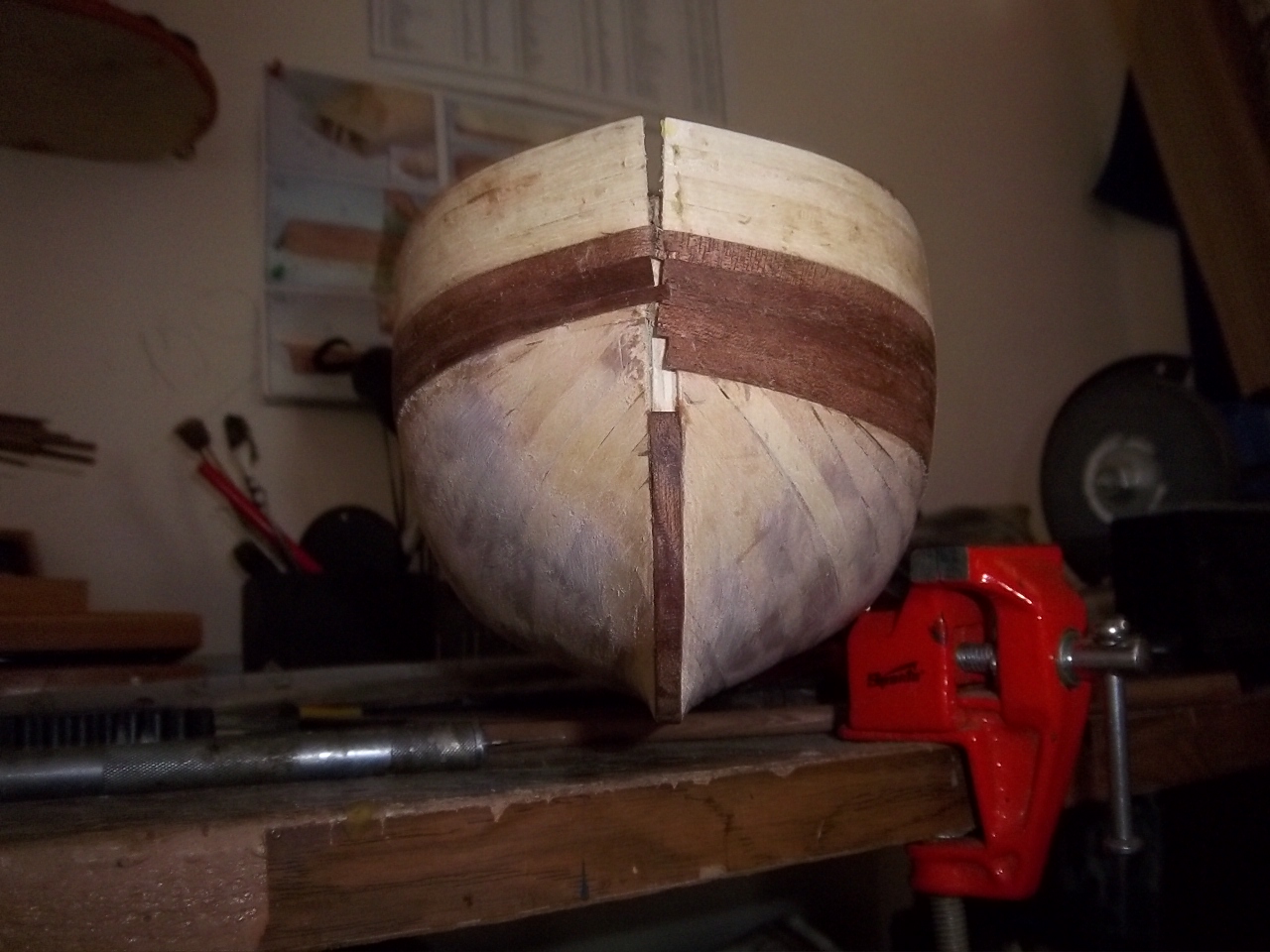

Кое каких огрехов избежать всё таки не удалось, пришлось заделывать "пробоины" тоненькими вставочками.
здесь выдны огрехи. Неопытность......

Tnax писал(а):На корме бы избежать вставок - вообще шоколад было бы.

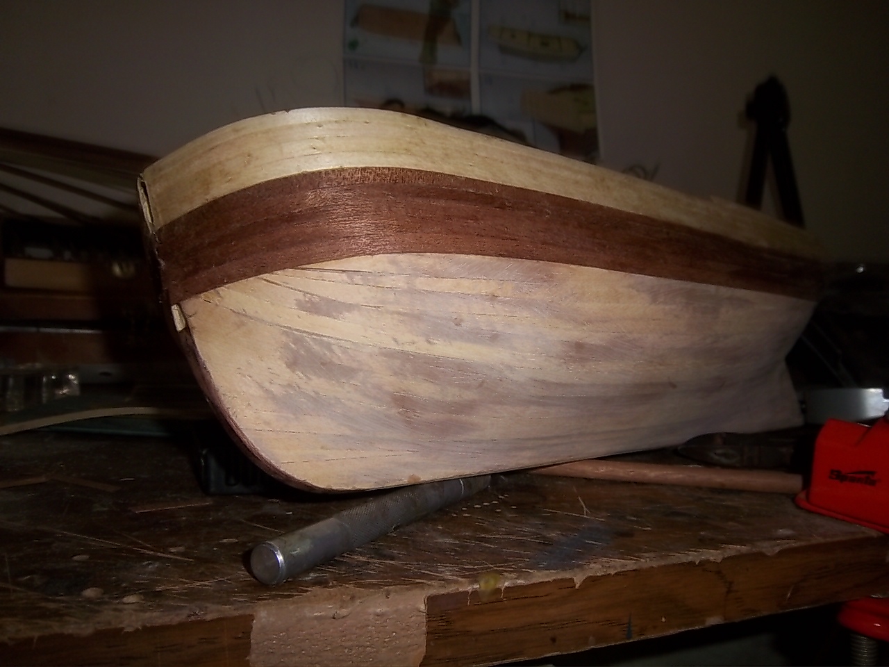

На корме избежать вставок не удалось. Ну я и не расстраиваюсь. На каждой стороне по две небольших.... и подгонял по цвету. В общем результатом доволен. Честно - сам не ожидал. Даже понравилось. По поводу клея - завтра выложу фото уже отшлифованного, трудностей не было. Клей после утюга шлифуется очень даже неплохо. Вот только одна проблема встала... как придать теперь цвет после шлифовки... Никакого масла у меня нет... Мама мне утюг то купила.... а вот на масло.... :) :( :lol:

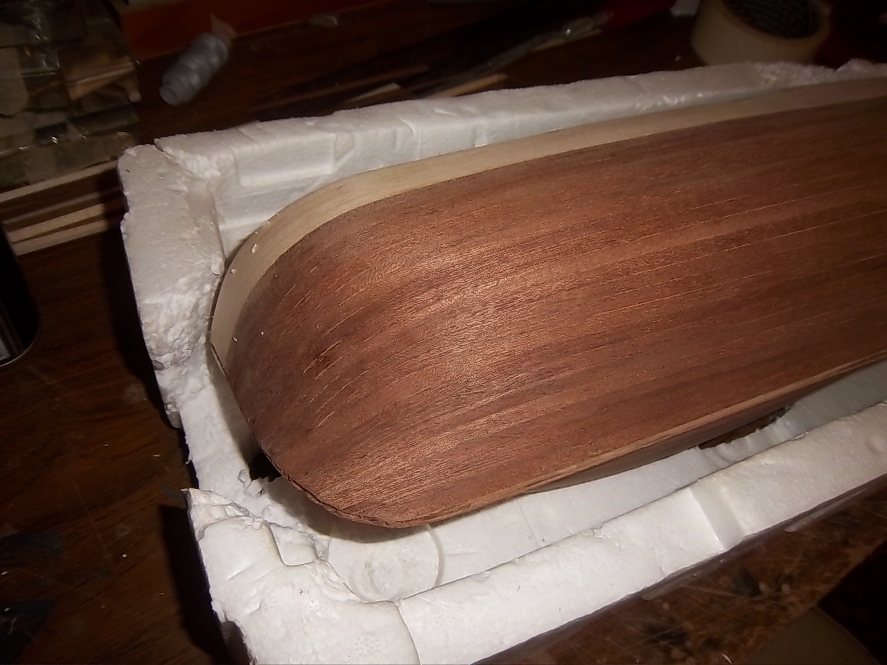

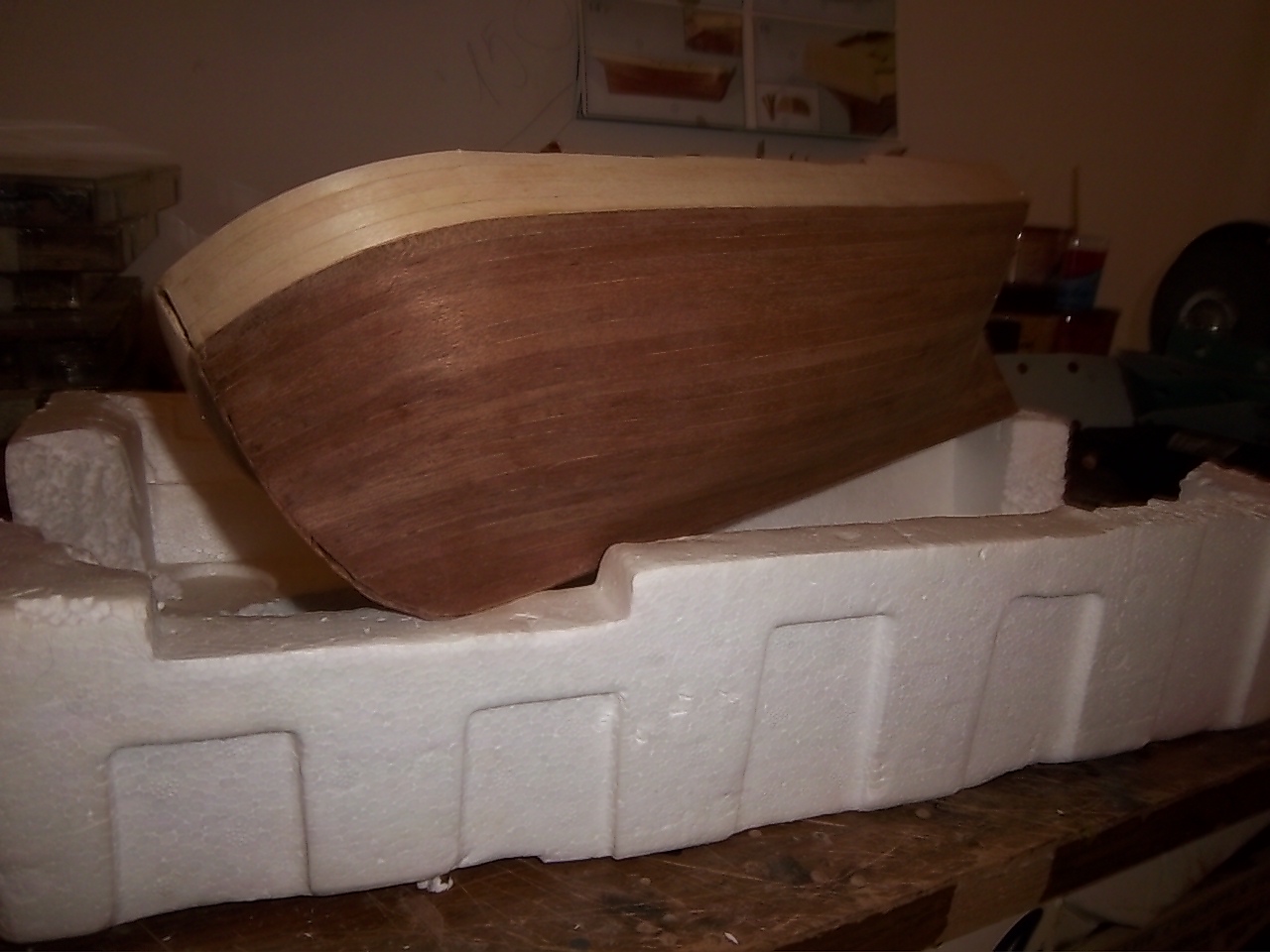

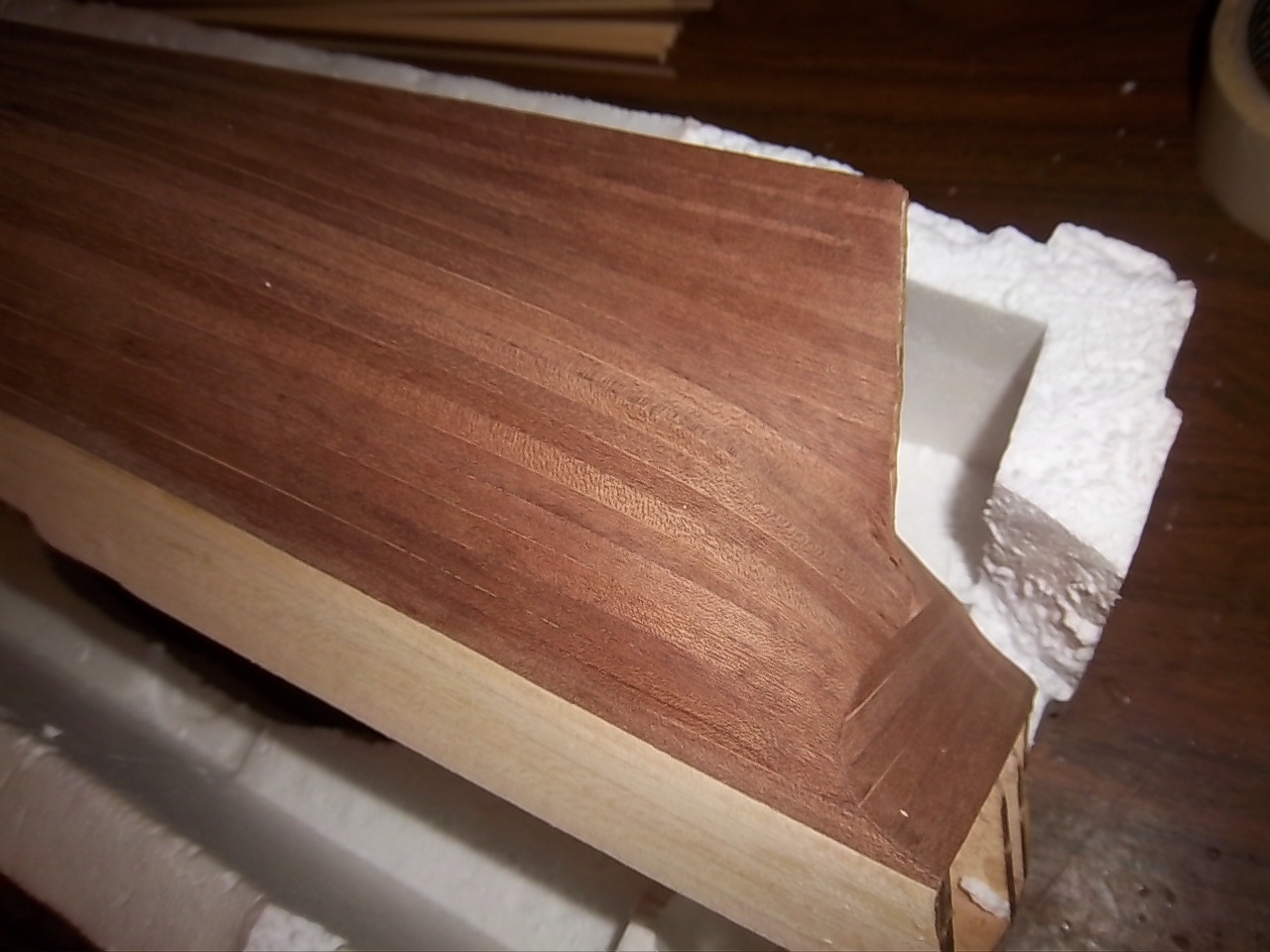

Результаты после шлифовки, теперь вот определится, что дальше в первую очередь сделать. штевни с килем установить или бархоуты.
