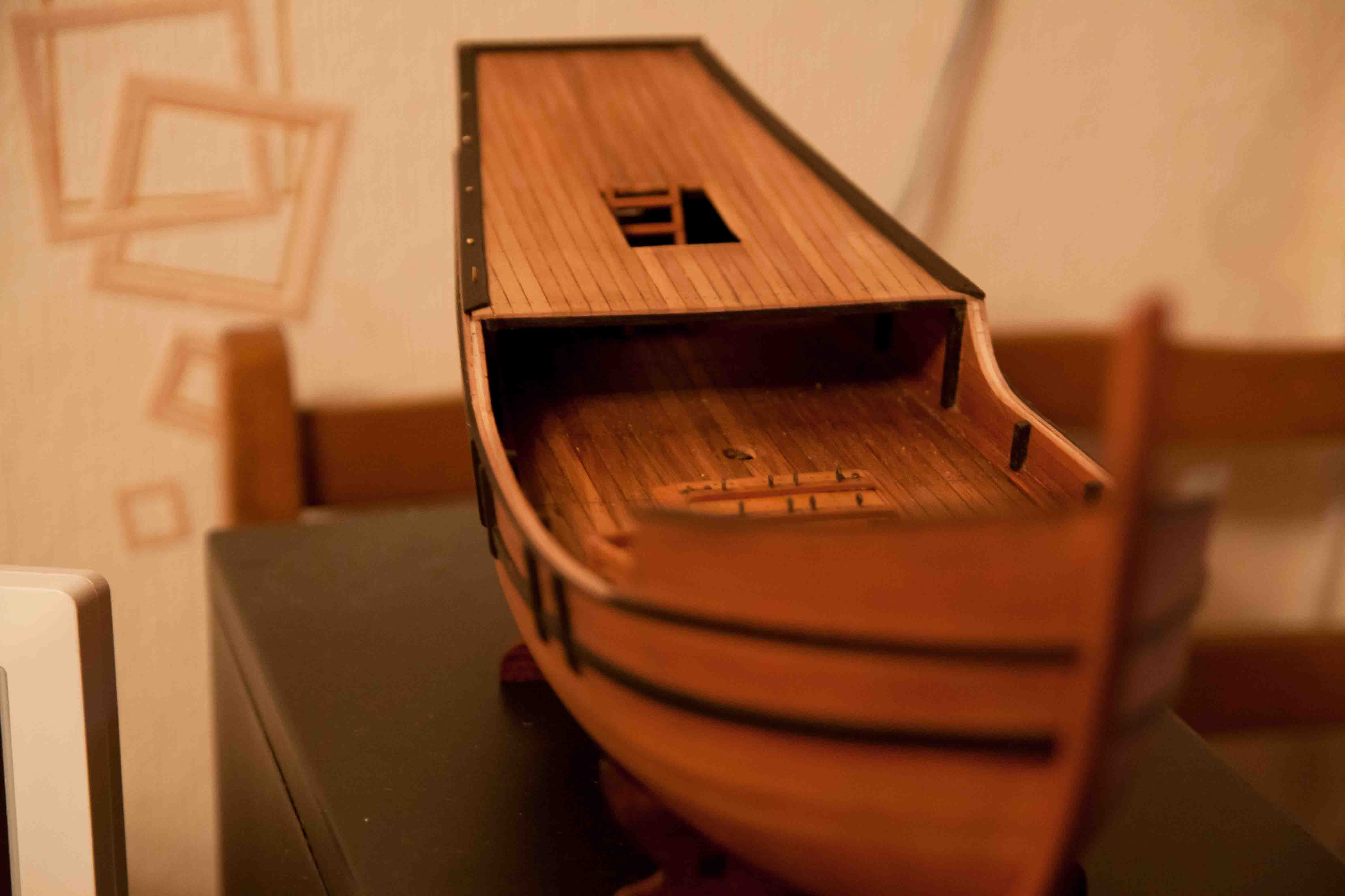

Galeon писал(а):Yuri Lopatkin
Цвет интересный.
Очень понравилась обшивка! Клеили от киля?
Спасибо. Рейки розовая груша.
Клеил как раз таки от бархоутов. На днище есть косячки, но они менее заметны в таком положении.
Всю разметку постарался сделать еще на черновой, поэтому с чистовой заморочек особых не было

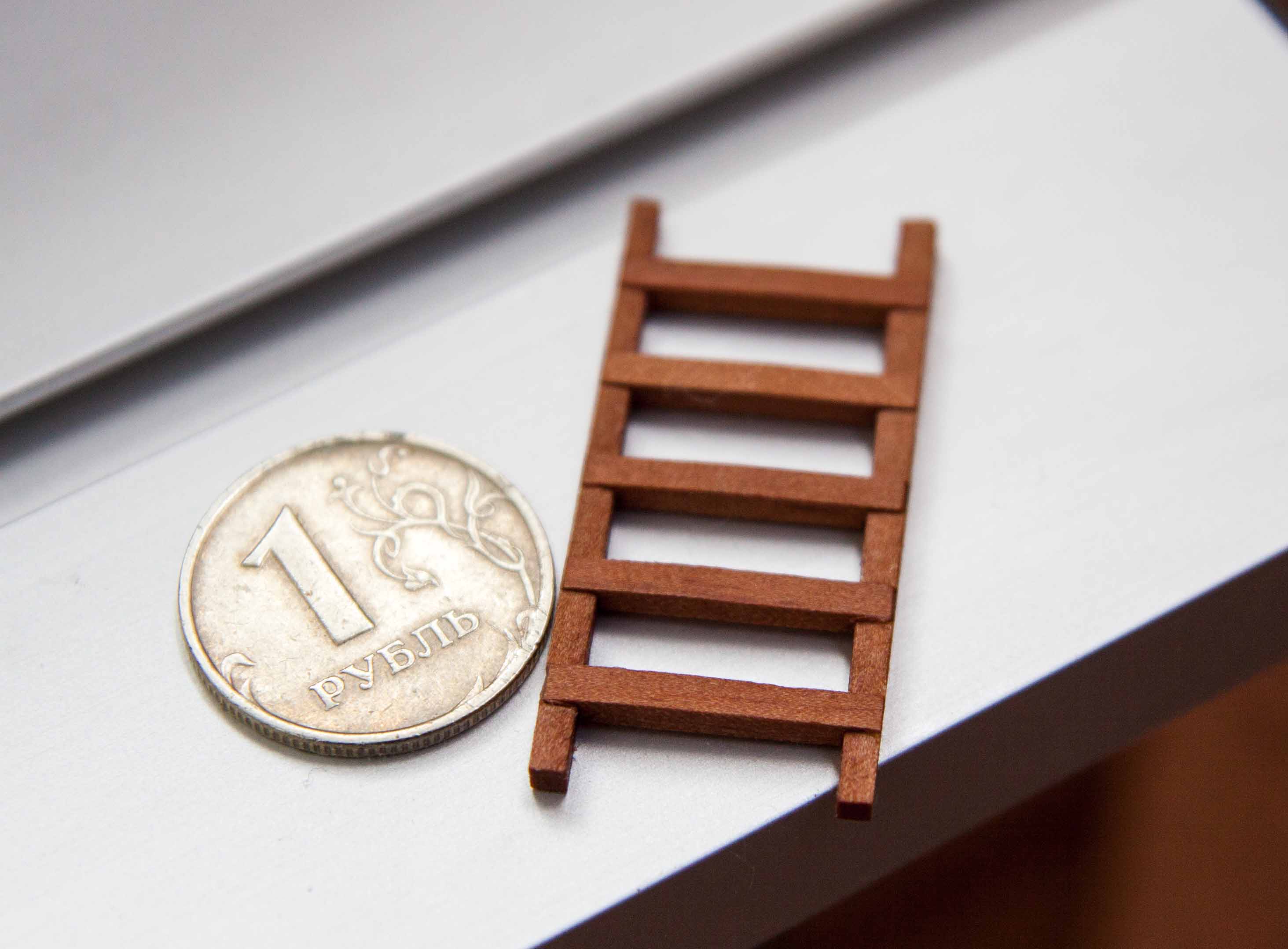

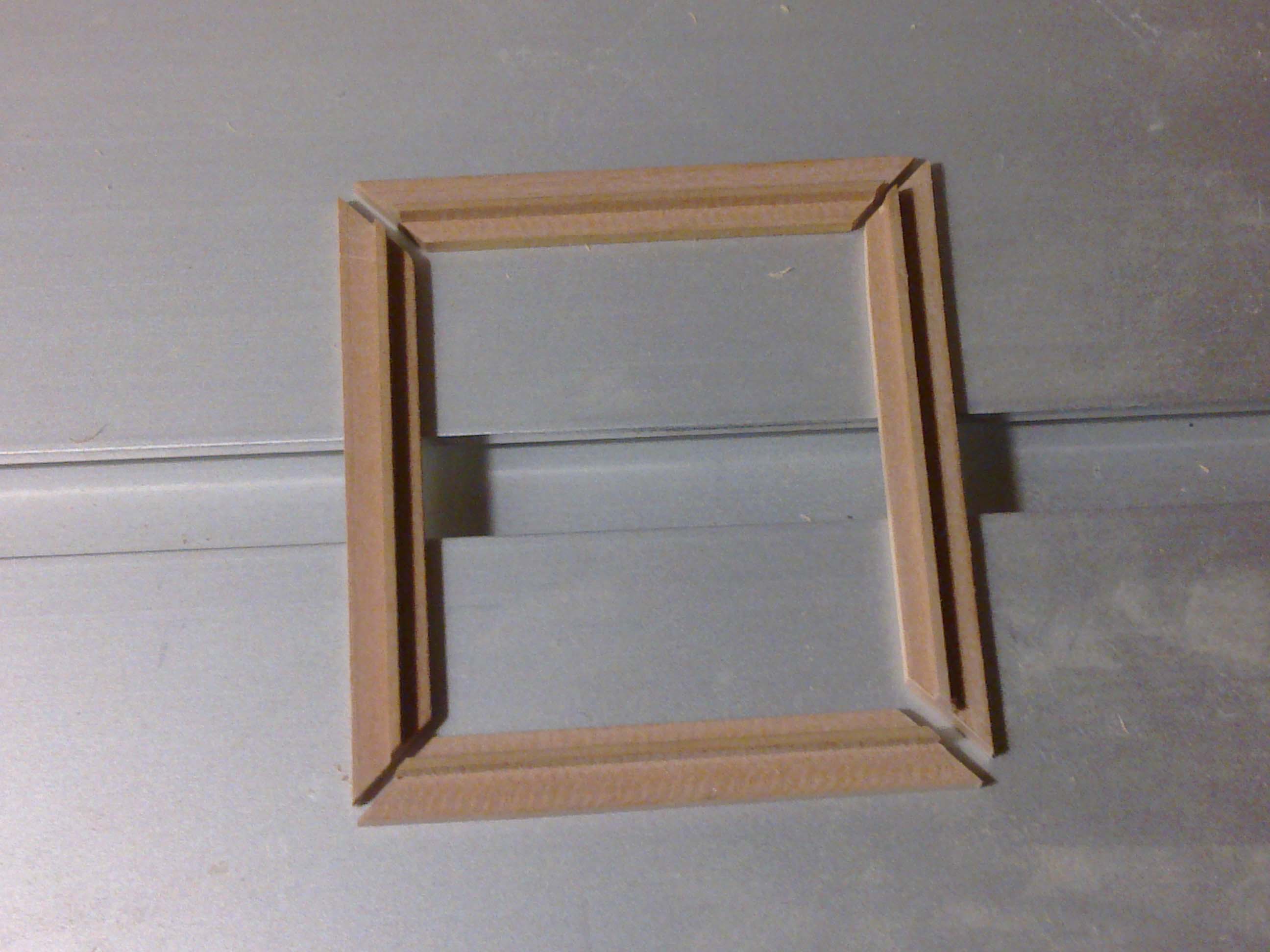

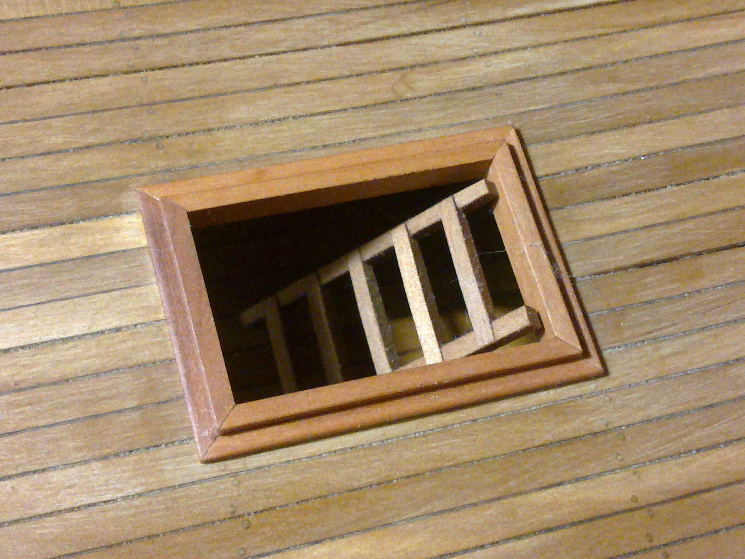

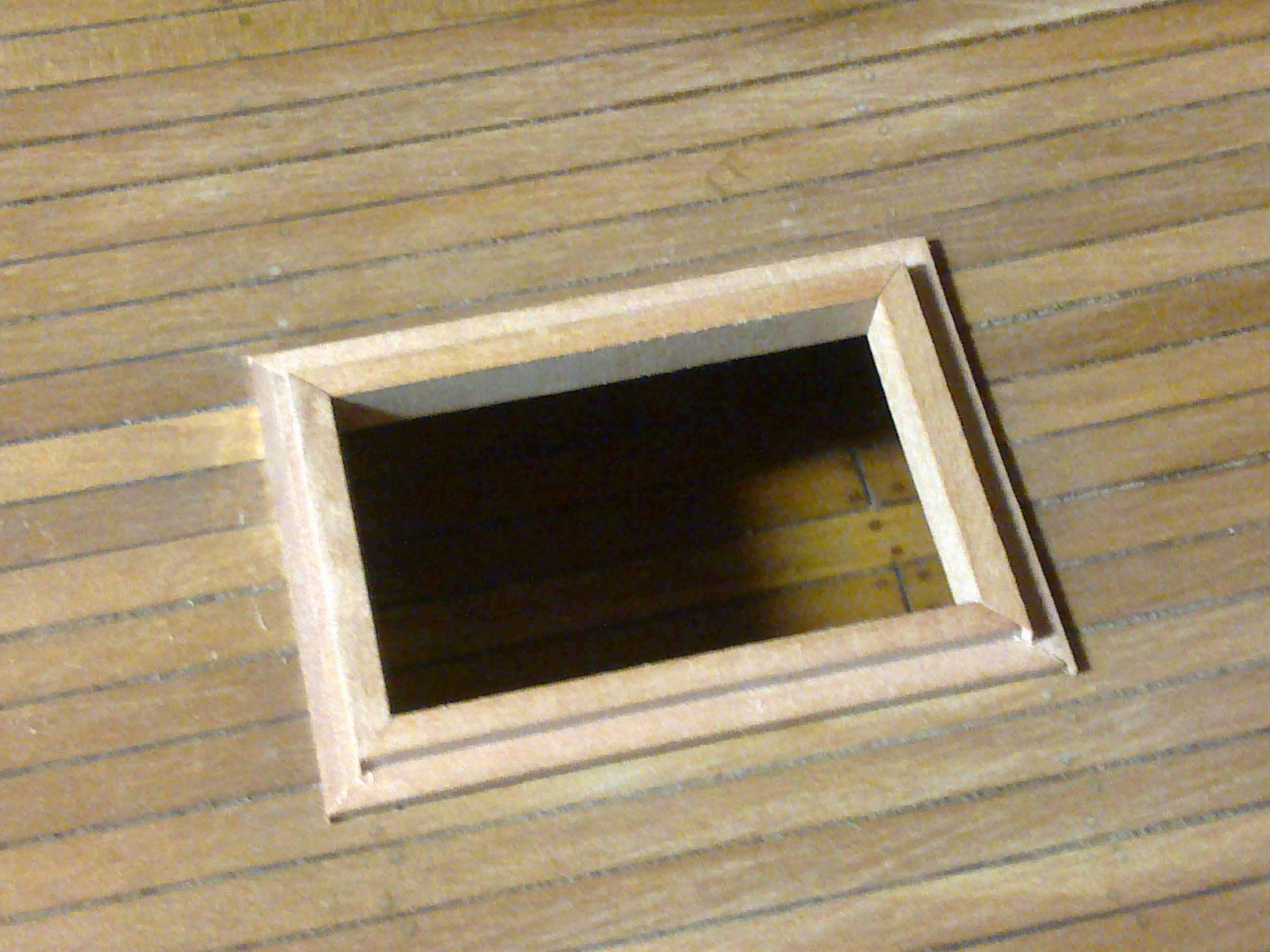

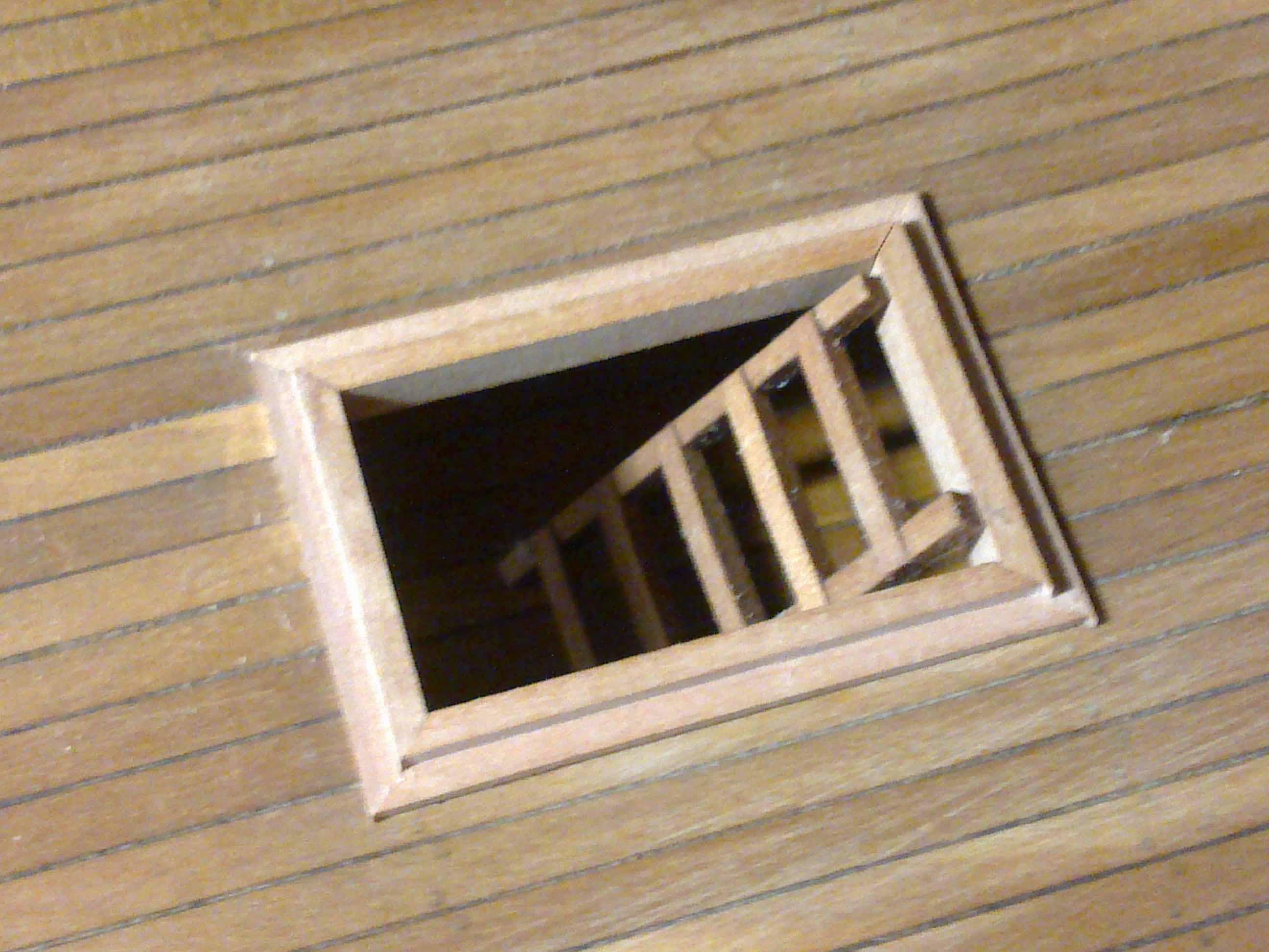

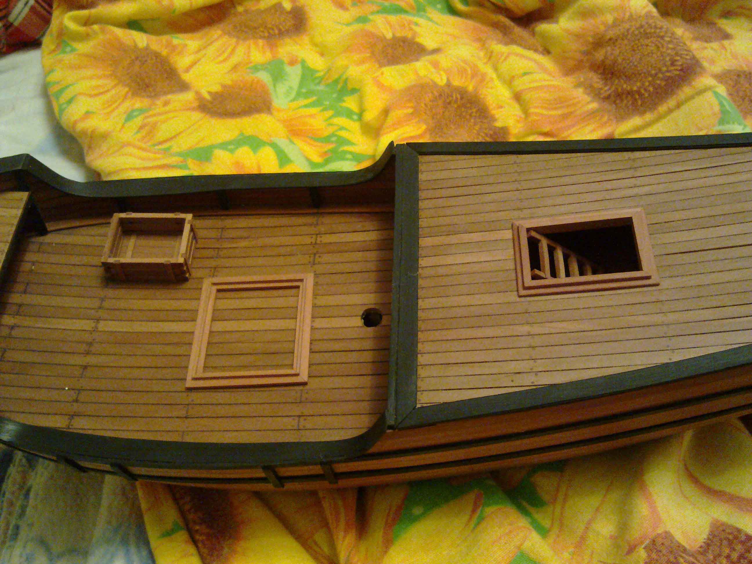

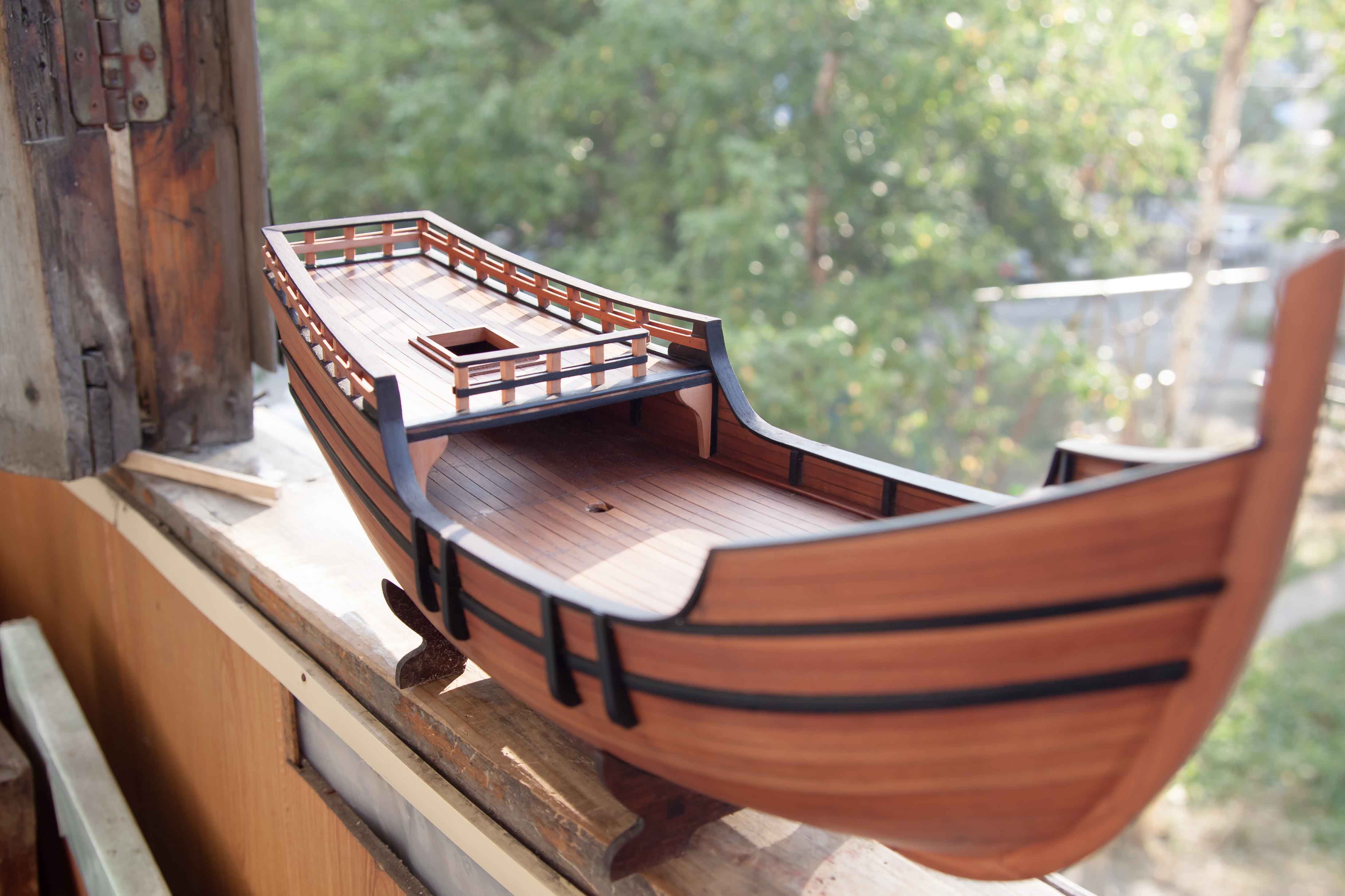

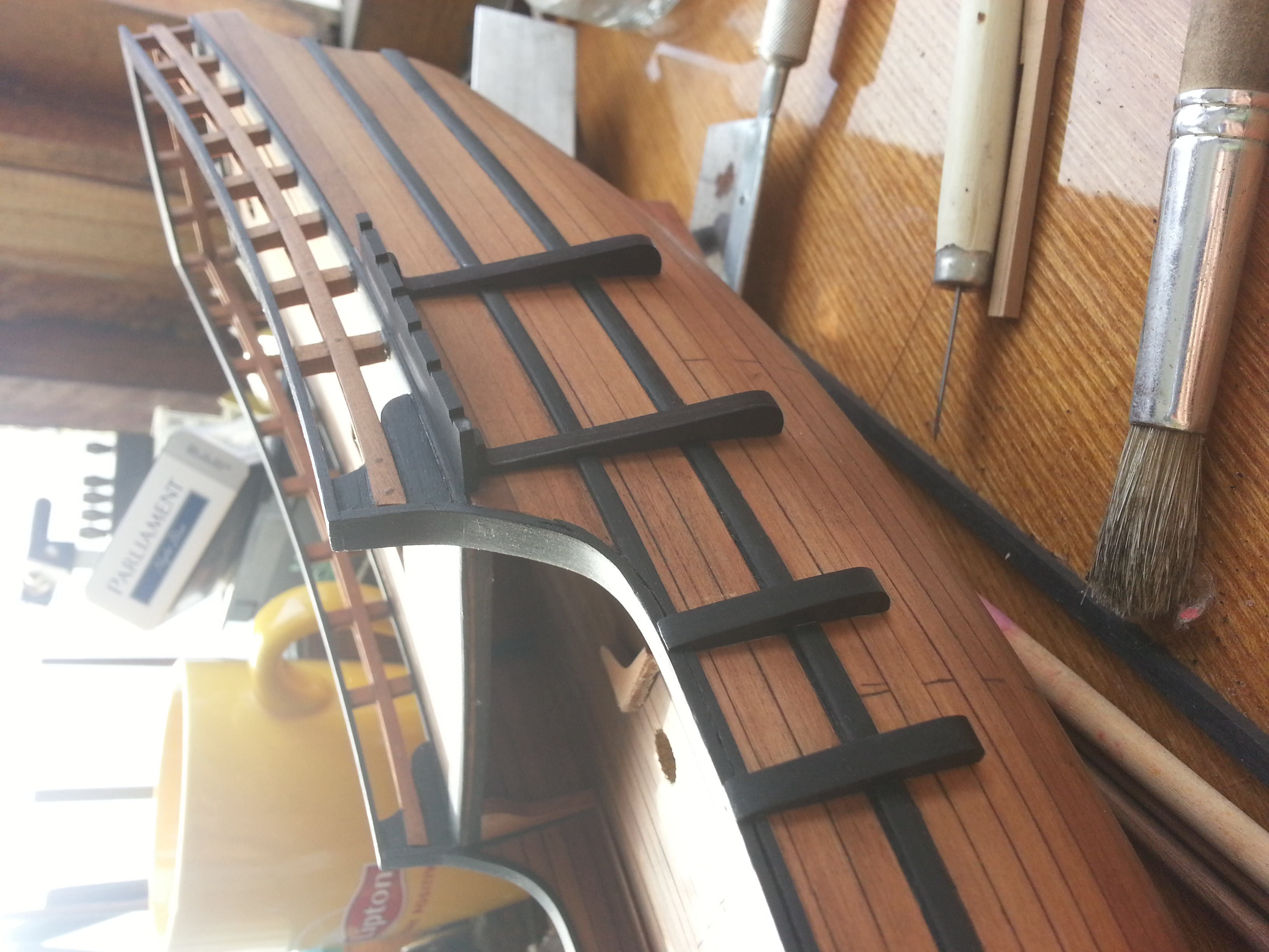

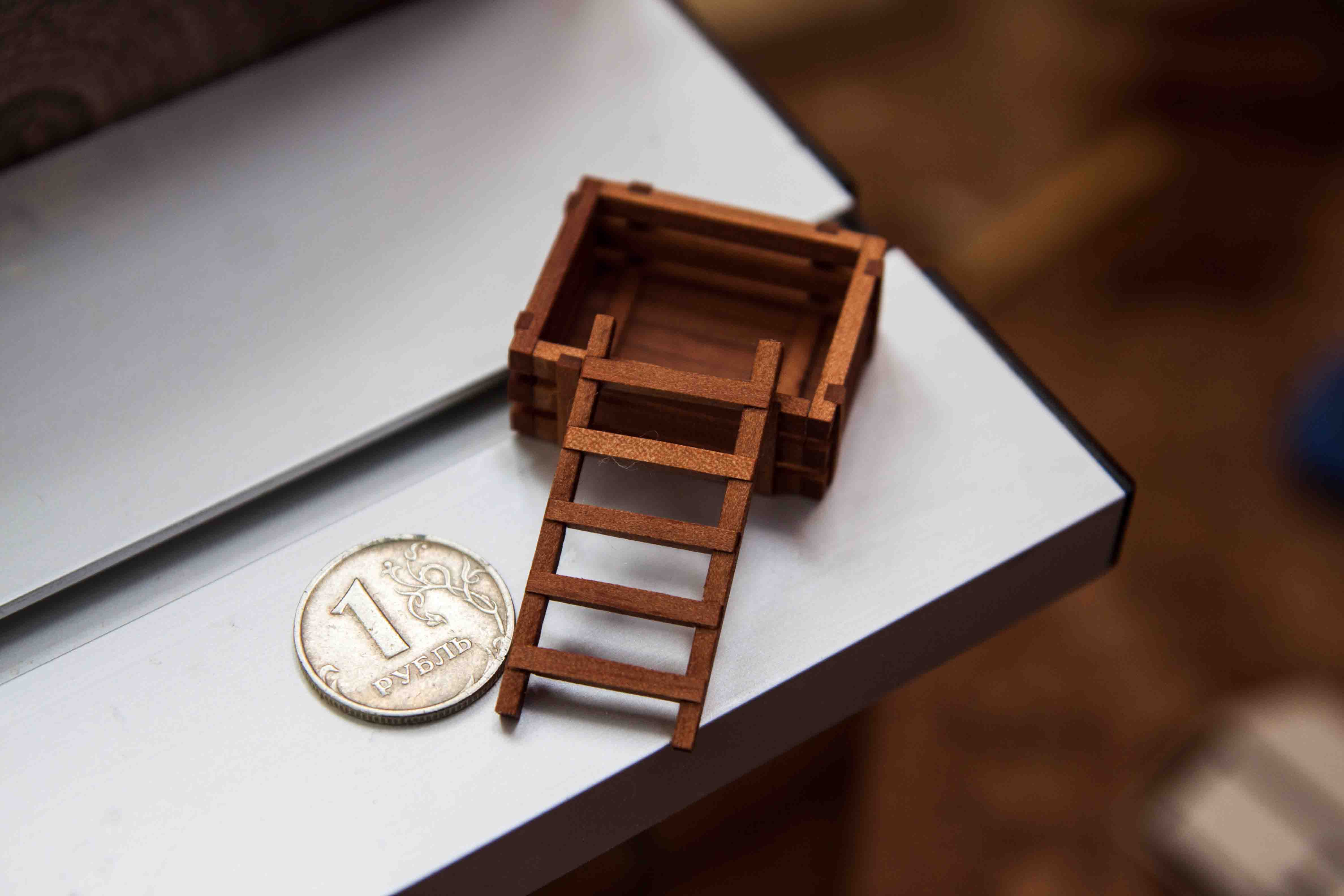

В общем, погода на острове наладилась, с работой раскидался более менее, пора посвятить время себе любимому. Продолжение постройки. Часть фотографий сделана телефоном, тащить в пыль зеркалку не хочется. Когда более менее все облагорожу, сделаю нормальные фотографии. Материал - все та же груша. решил заняться мелочами.

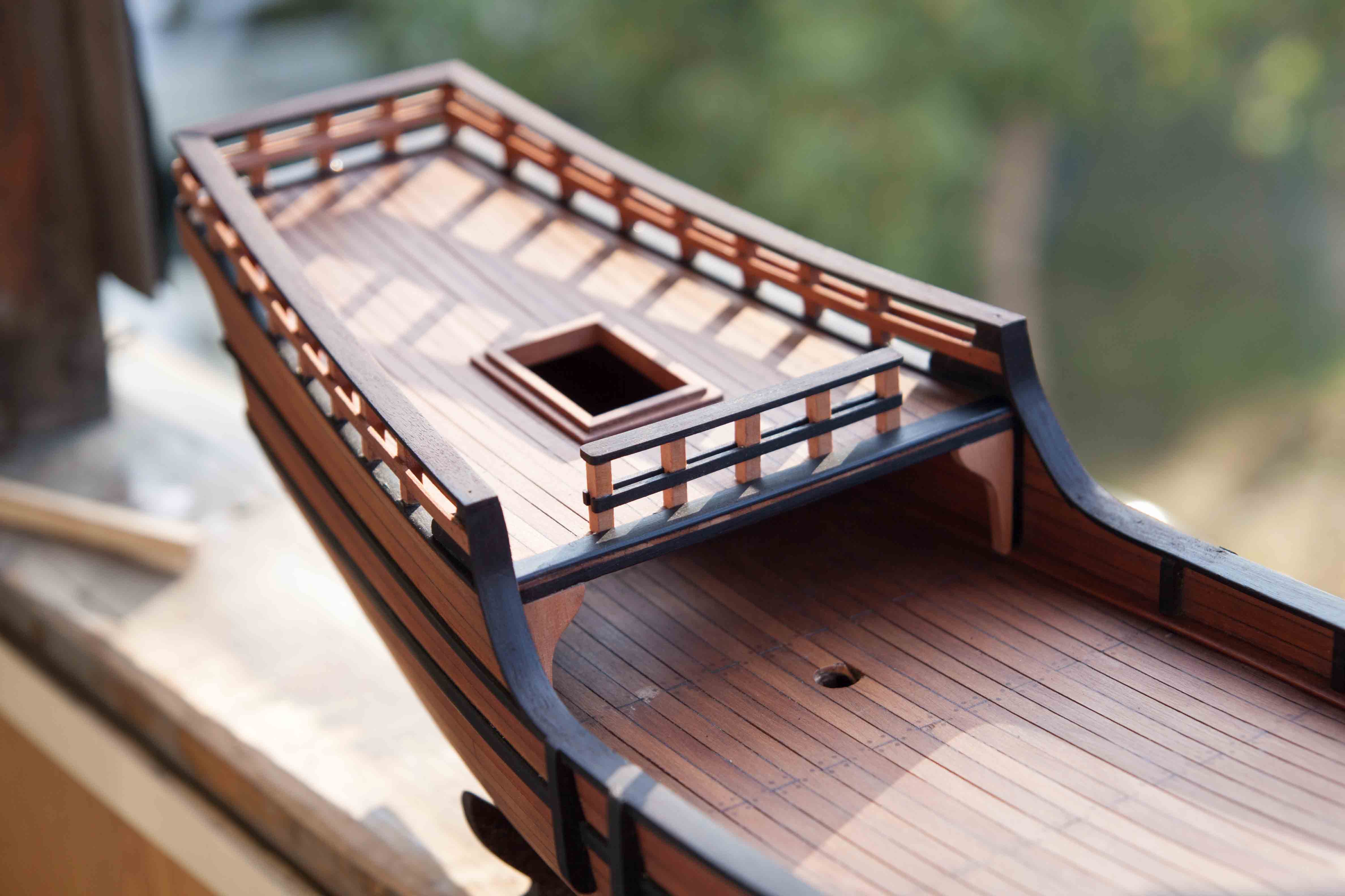

Сидел на балконе, курил, пил пиво, смотрел на корабль. В итоге поотрывал все планшири. Буду переделывать.

Да нет, нормально все )) Изначально сделал с косяками. В предыдущем посте на первой фотографии видно все. Долго собирался с духоем, что бы оторвать. Ну вот пиво помогло. Уже почти готово все

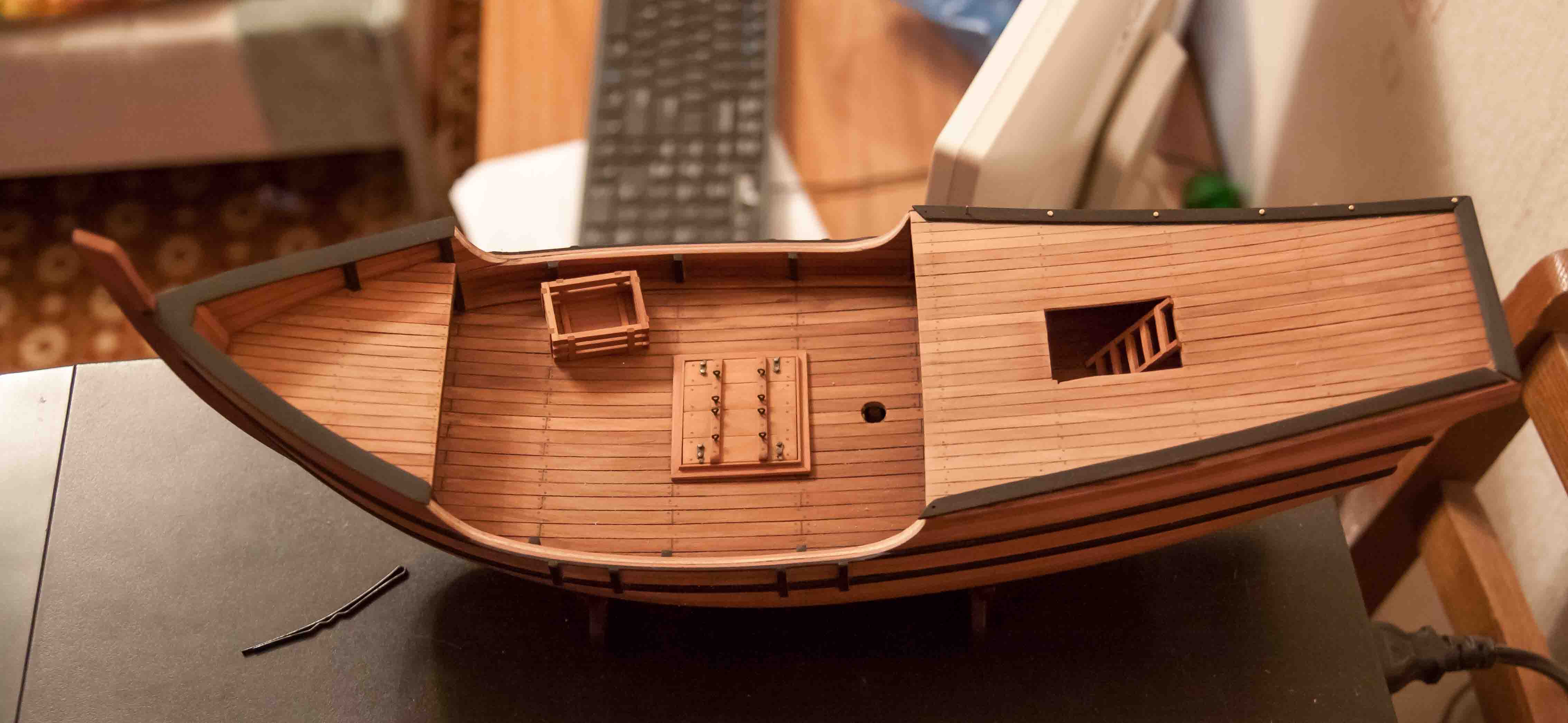

Немного прогресса

Yuri Lopatkin писал(а):Немного прогресса
...вполне, вполне :D ...давай далее :D
