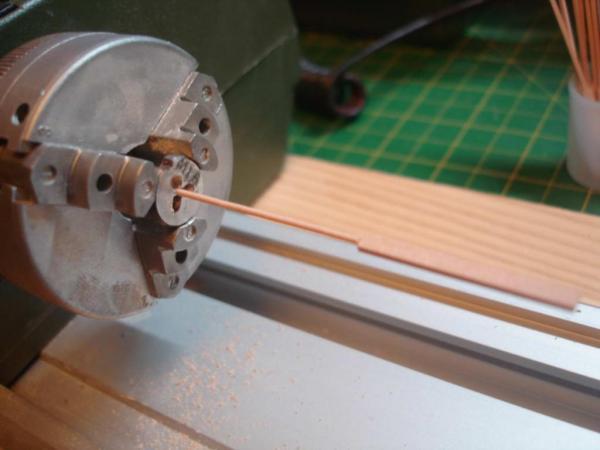

Нашел про протяжку нагелей, таки из реек 1х1, метод описан опять же у Н.Пикулина.
- Сообщения: 12035
- Благодарил (а): 1278 раз
- Поблагодарили: 698 раз
Re: Просто Santa Maria
Такой диаметр можно и леркой получить, по мне это проще протягивания, - я, хоть и не для нагелей, но пробовал.
