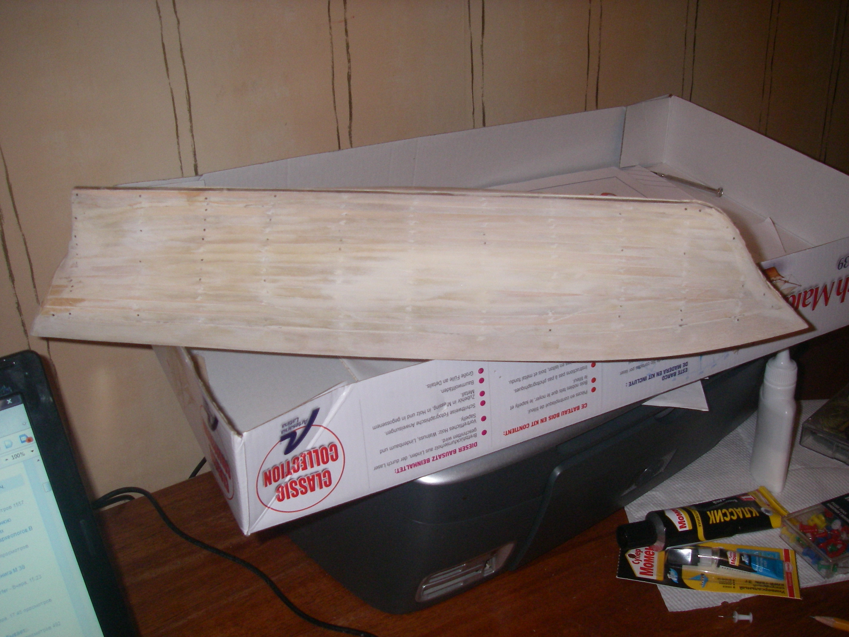

как это гвоздики вытащить???? а зачем я их тогда заколачивал??? не понял я немного

Не знаю зачем вы их заколачивали
Гвоздики нужны для прижима планок при приклеивании и после схватывания их желательно убирать. Ибо при шлифовке они вам будут мешать и рвать шкурку.
Убрать можно, аккуратно поддев шляпку и заделав получившиеся воронки или наоборот посильнее их вбить внутрь, чтобы не мешали.

ну да в следующем этапе тоже пишут что зазря я их заколотил, пришлось удалять, можно было сей факт описать в начале инструкции, так сказать век живи век учись

Потому правильнее заранее планировать свои шаги наперед, читая опять же наперед инструкцию
Не встречал пока инструкций, где не нужно думать. Наилучшие пока у Мелании

да с гвоздями конечно облажался( смеялись даже рыбки и кот) вот так пока вышла корма с транцем, понятно что еще шкурить и шкурить, но помоему вышло не плохо

Я бы шпаклёвку свёл на нет - она может наделать сюрпризов при поклейке чистовой. Лучше обрезки реек (опилки) и клей
Приложите киль и фор\ахтерштевень, мне кажется вам ещё нужно в корме стачивать черновую, больно толстовато вышло

вид кормы с боку, те гвозди что торчат по этому борту я вытаскивать не рискнул, лучше зашлифую или забью поглубже, так как мелкие вставки всеж играют

конечно шпаклю на ноль(но после выковыривания 300 гвоздей силы меня покинули)а с рулем и архиштевнем еще надо тему посмотреть, что то они пока не, стыкуются с корпусом, и от шлифовки мусора много ( не ожидал что столько) главное процесс нравится)))))

реально не ожидал таких трудностей, лучше критикуйте сборку, я перед заказом вообще думал что все отрезать зашкурить и приклеить надо, но папа токарь в отделе где делали нашу яхту ( первая модель большая пластиковая в 90-х годах) сказал что месяца на три мне работы хватит, тут я и подумал что что то не то заказал

Ну это ещё цветочки, сложности дальше будут )

Добрый вечер,а отверстие под киль руля проделать может надо до чистовой отделки?? у меня в инструкции( по советам более опытных товарищей, прочел инстркуцию)))) сначала весь корпус отделывается , а потом уже сверлится отверстие под руль.
корму немного все ж подточил, прикинув по картинкам где руль примерно должен закончится.

Мне кажется можно и на черновой начерно сделать. Я у себя делал по чистовой, очень переживал не туда ткнуть лезвием и лишку срезать

Если Вы будете делать все "на глаз", то ни чего хорошего не выйдет. Как например наклон транца на Вашей модели слишком крутой. Одна из особенностей этого судна - корма необычной формы. Вы же сводите эту особенность на нет. Не хотите просматривать весь раздел, загляните хотяб на 27 страницу. Что же касается отверстия под оголовок руля, то если вы можете на глаз определить положение старн-поста, то вперед. Но мой вам совет, не спешите. Это как раз тот случай, когда надо семь раз отмерить (я про процес постройки модели).
