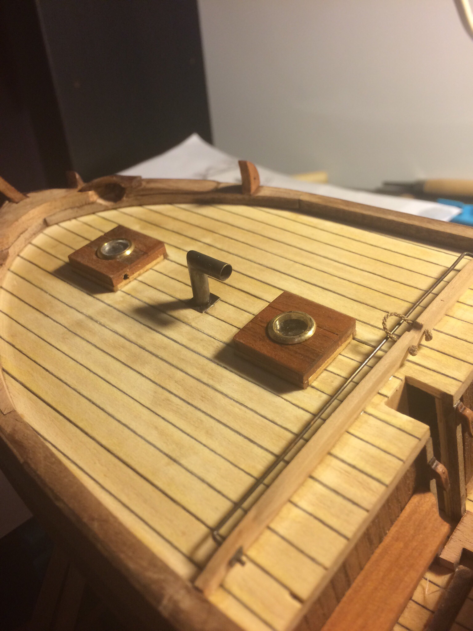

#57 Сообщение Axel »
Сделал обрамление отверстий люков (комингсы?). И фиговину, назначение которой я не совсем представляю. В неё упирается бушприт (если не путаю), схема набора предлагала вклеить просто планку, но судя по фотографиям реальных боттеров, она выглядит немного сложнее. Металлические части сначала сделал из меди, но потерпел фиаско попытавшись зачернить их в нашатыре с купоросом. Повторил из латуни, они зачернились этой смесью без проблем. Вопрос с чернением меди остался, так как труба медная, и её тоже нужно чернить. Пробовал серную мазь, но видимо делаю что то не так, покрытие очень нестойкое.

#58 Сообщение Axel »
Спустя почти год после начала, нашёл корпус. Сильного отвращения не вызвал, поэтому решил довести стройку до конца. Часть мелочевки из набора утрачено при переезде, но туда ей и дорога). В случае с этим набором, выпилить новое, кривее чем у артезании, не удасться даже мне). Добавил крышки люков, наличие на них иллюминаторов подсмотрел на фото живого боттера. Установил трубу.

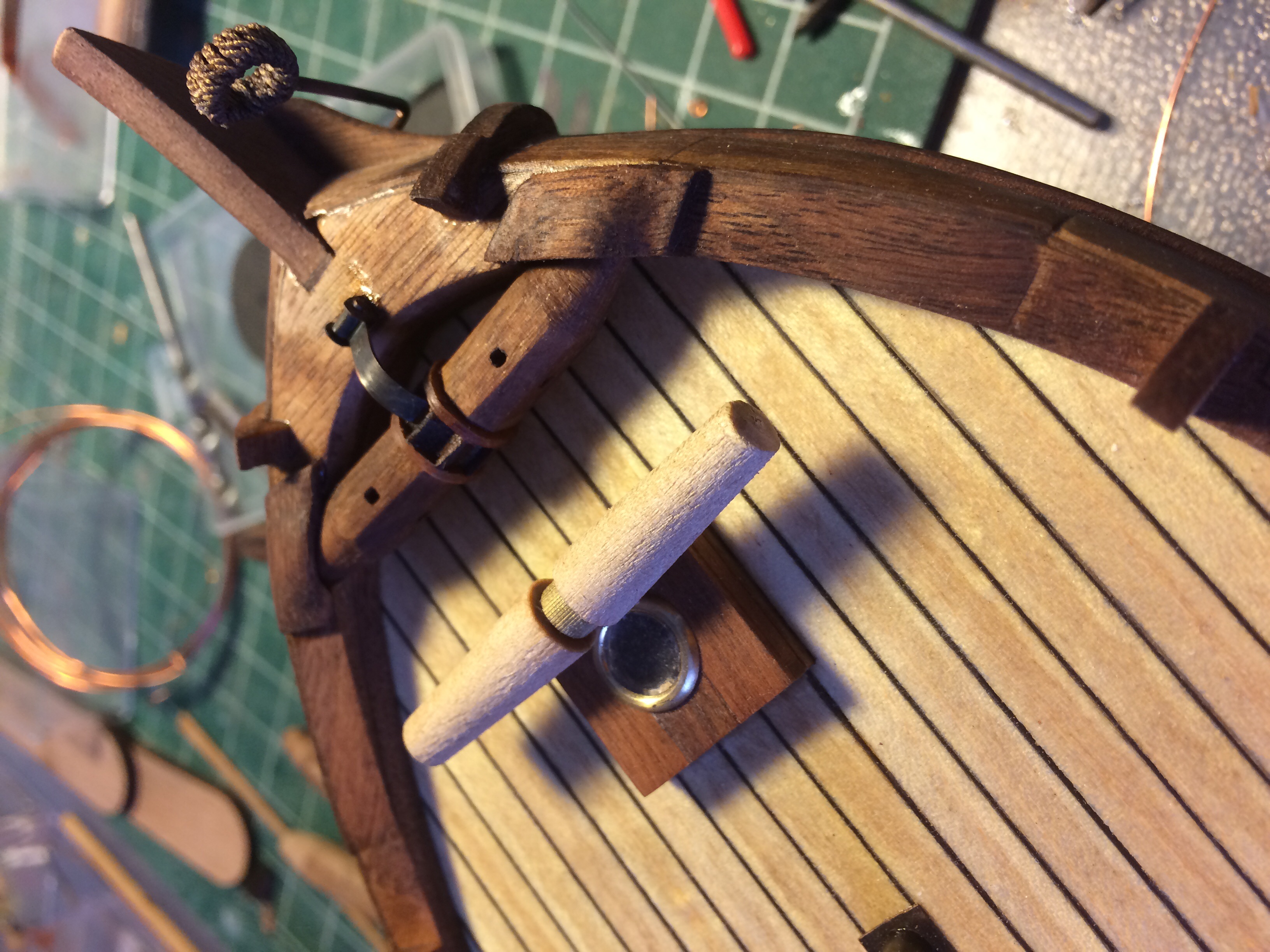

#59 Сообщение Axel »
Выпилил и установил новый брашпиль и стопор. Тот что лежал в наборе отправился в помойку к остальной мелочевке.
Сообщения: 6961
Благодарил (а): 72 раза
Поблагодарили: 1207 раз
Re: Botter
#60 Сообщение Игорь Тараканов »
Ну, брашпили на разных боттерах отличались, так что некоторую свободу можно допустить. На мой взгляд, в качестве стопора надо было показать не металлическую полосу, а кованную деталь квадратного сечения.
