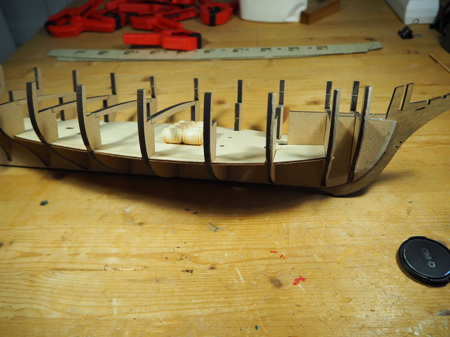

Спасибо! Получил свой долгожданный Меркурий, фирмы Аманти.
Сборка проходила штатно, Нижняя палуба легла легко и без перекосов.
Вот выписка из инструкции
Con carta vetrata e carta abrasive... = С помощью наждачной бумаги сточите края носовых и кормовых шпангоутов, чтобы обеспечить им максимальный контакт с рейками обшивки.
La parta anteriore... = Передний край детали №211 вставьте в паз на форштевне из тёмного ореха.
Eventualmente ammorbidire... = Перед тем, как клеить борта с прорезанными пушечными портами, вымочите их в тёплой воде около часа, чтобы сделать их более гибкими Верхний край этих бортов должен быть вровень с верхним краем шпангоутов Тщательно выравнивайте борта, чтобы обе стороны корабля были симметричны

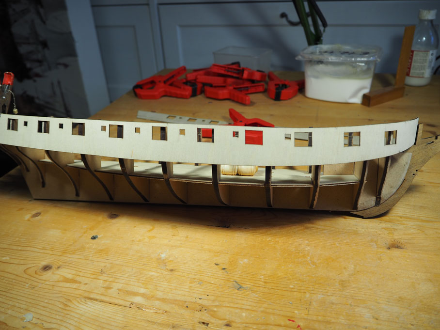

В сухую без натягов вставил деталь (накладной борт №211) и увидел шпангоуты по центру орудийных портов. Подпилами и прижатиями не возможно решить этой проблемы.
Конечно можно решить вставкой в паз на форштевне, и решить недостающие 8 миллиметров. НО понимаю, получу проблемы в процессе сборки по корме!!
Какие будут предложения??
ВСЕ  ВСТАЛО  ОТЛИЧНО
ВСЕ ВСТАЛО ОТЛИЧНО
Как  видим большая  не состыковка

Видимо после наклейки внешней обшивки предусмотрено удаление топтимберсов. В этом случае деталь борта к ним не приклеивают. Посмотрите инструкцию дальше.

Удаляемую часть шпангоутов натрите обычной свечкой, клейте как клеете, удалятся будут легко.
С уважением, Константин!

Спасибо за помощь, я раньше времени запаниковал. Но все равно странно у меня получилось. Расположение шпангоутов очень отличается от Уважаемых коллег.

Остались сомнения? Еще смотрите, сравнивайте.
viewtopic.php?f=31&t=3785&hilit=бриг+Меркурий
Может Амати внесли изменения... Ваших шпангоутов все равно не увидит никто, палуба скроет.
