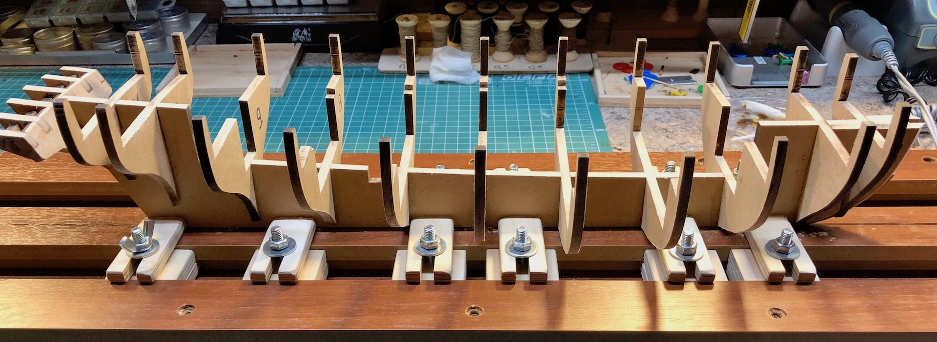

Re: Amati Меркурий - 2018

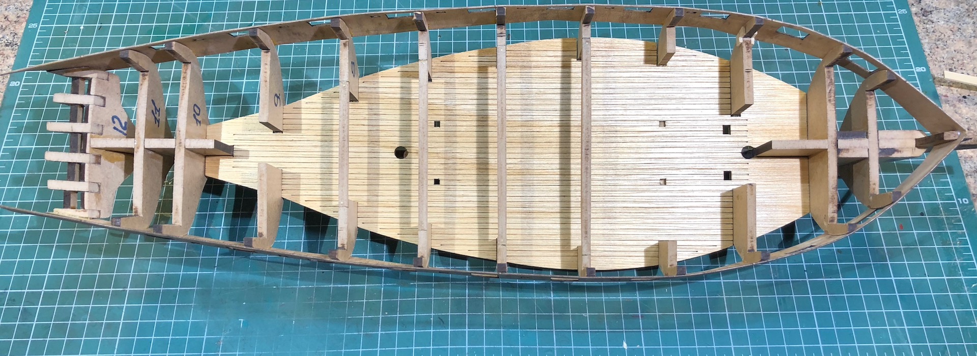

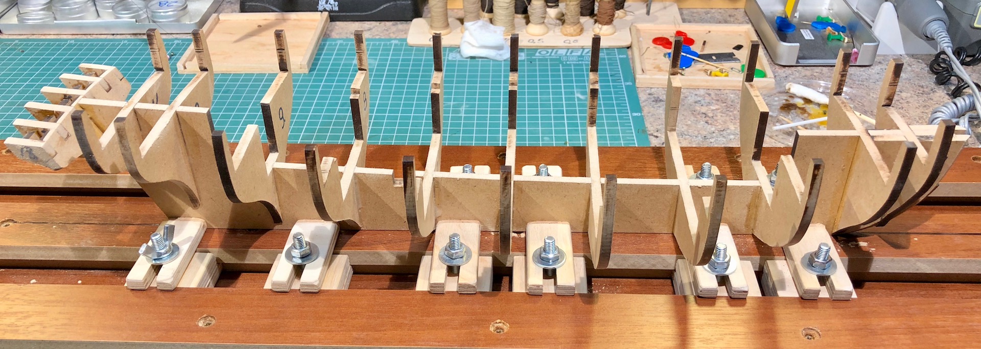

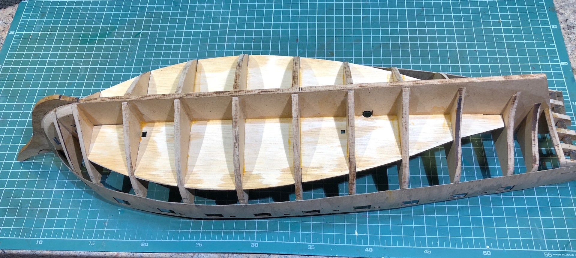

Установил шпангоуты.

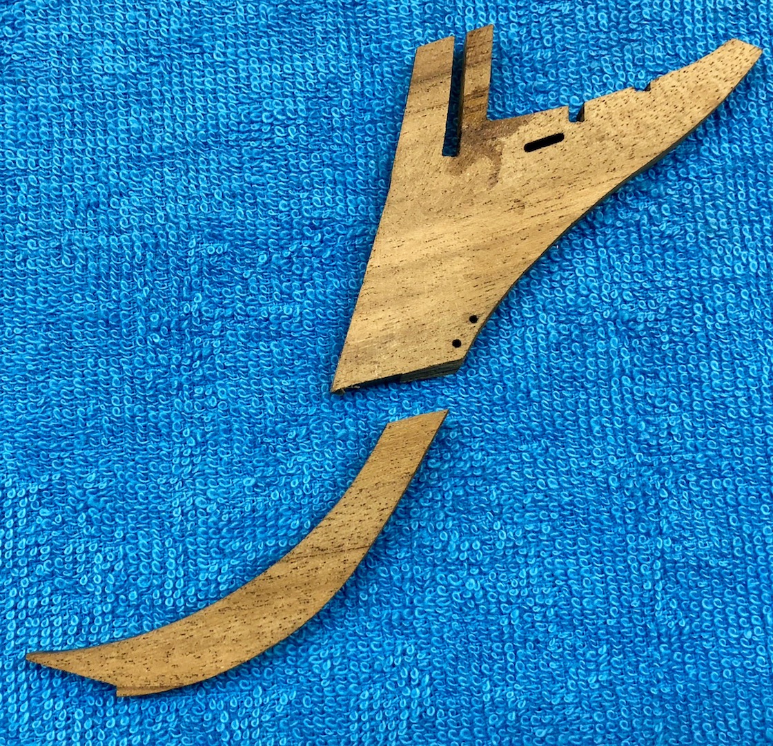

Зачистил и покрыл тиковым маслом нижнюю палубу - по середине проявилась полоса по все видимости волокна фанеры.
Очень хрупкие детали из ореха. Сломал форштевень в 2 местах.

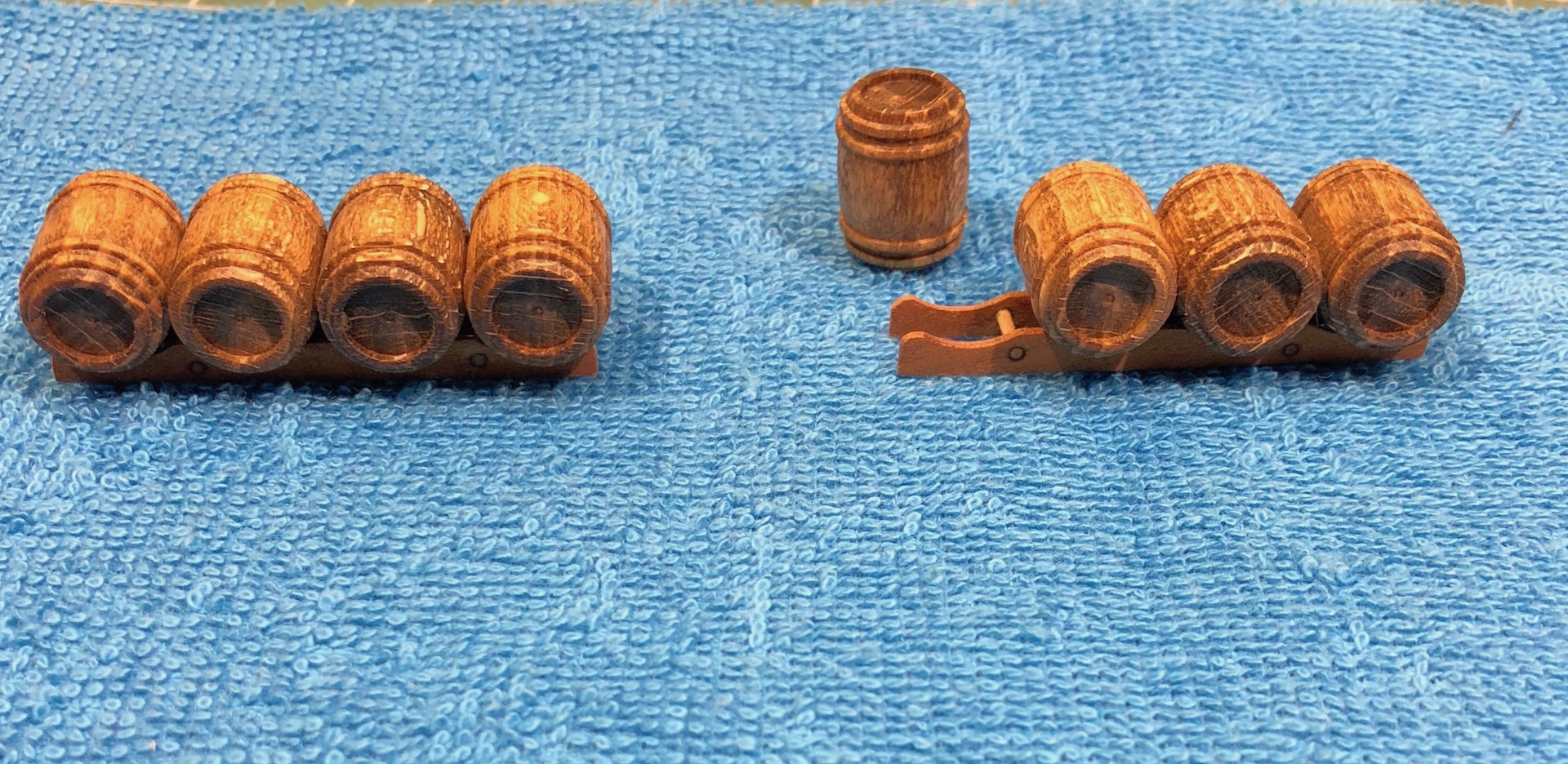

Покрыл бочки маслом и сделал подставку.

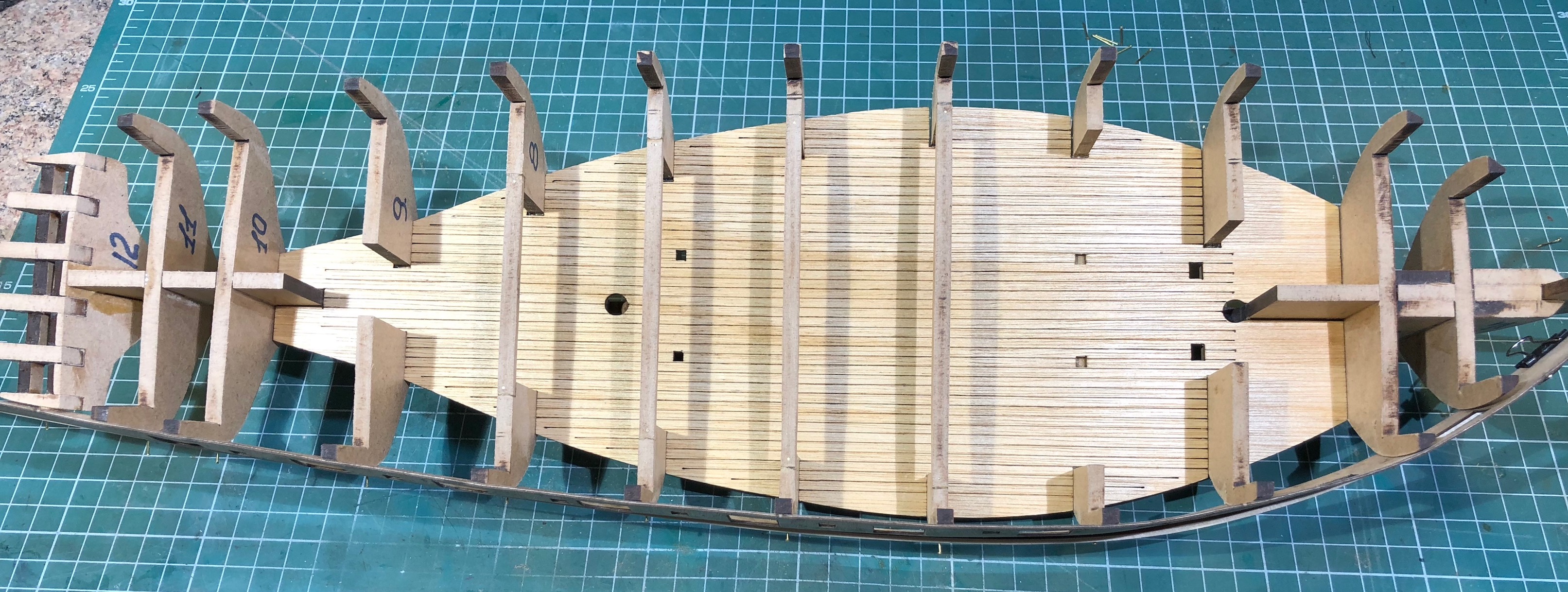

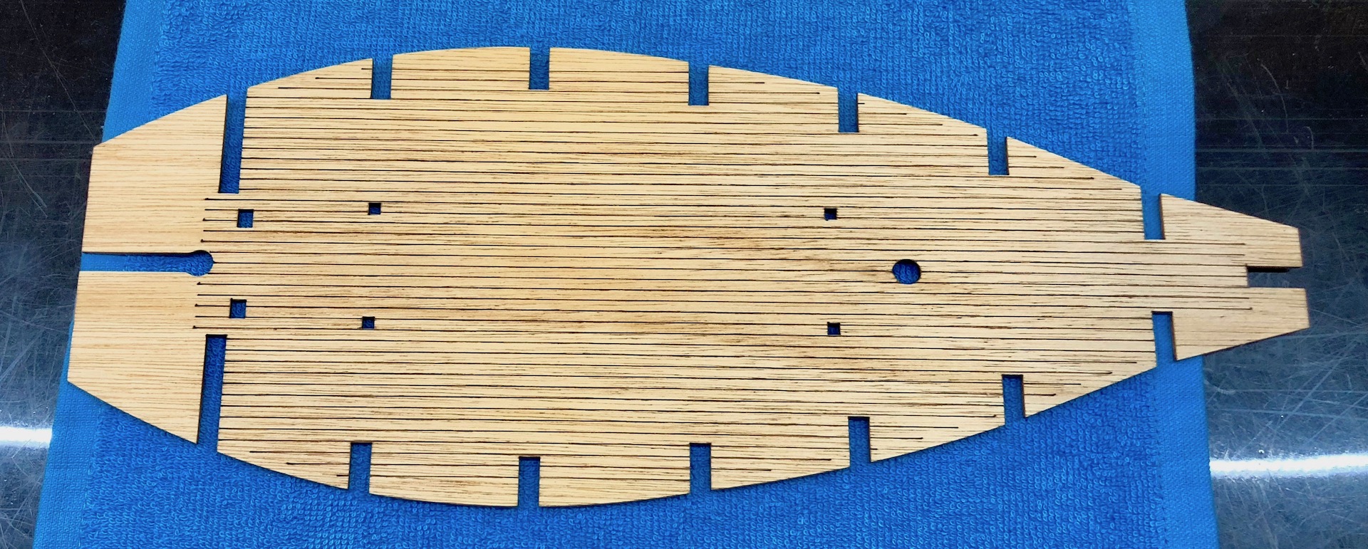

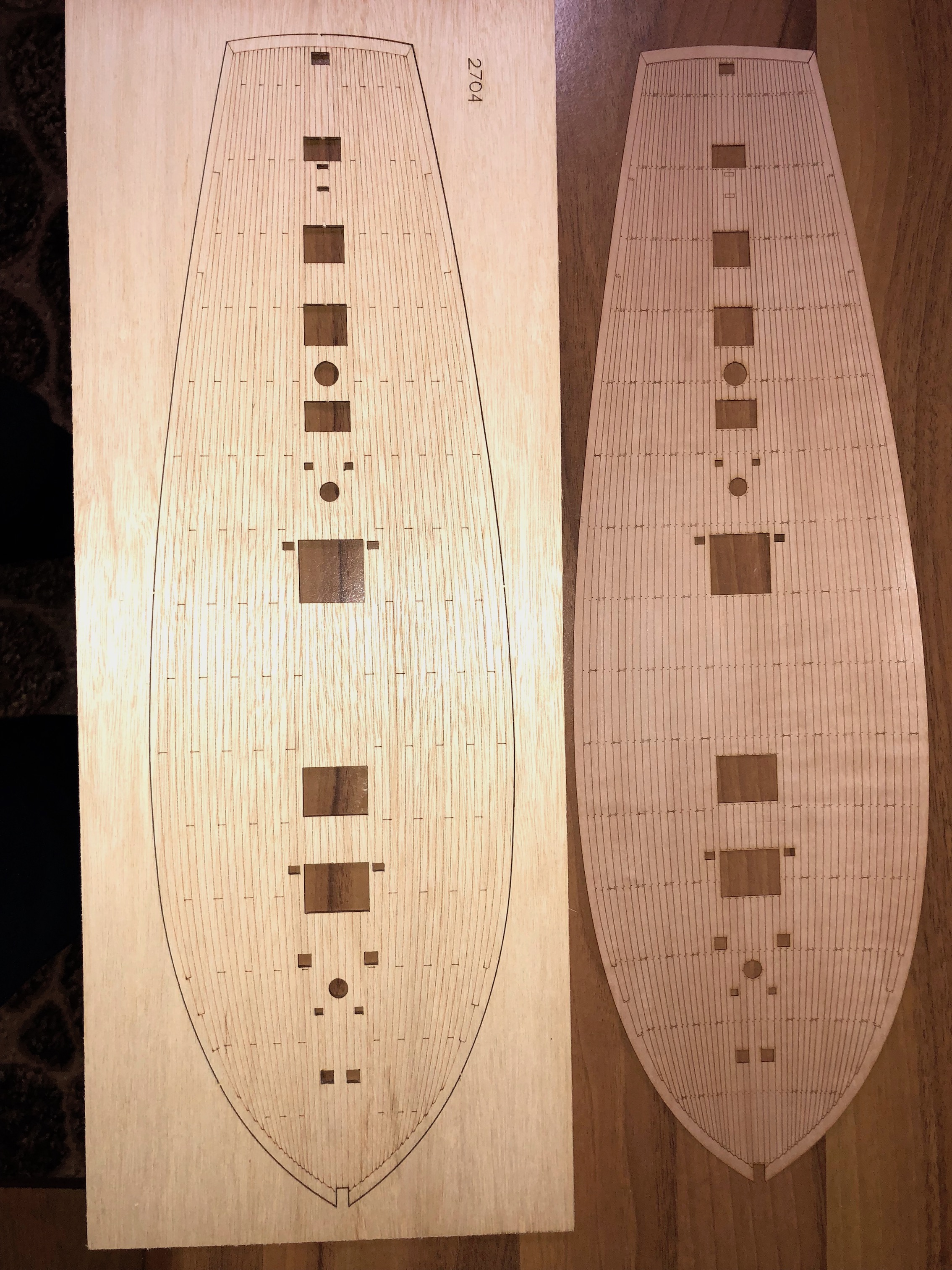

Получил новую палубу из грушового шпона. Толщин 0.5 мм.
Думаю, сшлифовать старую на 0.5 мм и наклеить новую сверху.
Приклеить лучше на ПВА или Момент Гель?

Kazak
- Сообщения: 527
- Зарегистрирован: Вт фев 18, 2014 13:10
- Откуда: Мариуполь
- Благодарил (а): 21 раз
- Поблагодарили: 30 раз
Дима, привет!
Не нравится мне цвет и лазерная нарезка. Шпонированная более четкий рисунок досок и гвоздевания, структура дерева.

Иван Карпушкин
- Сообщения: 1467
- Благодарил (а): 695 раз
- Поблагодарили: 258 раз
Шпон тонкий, от ПВА сразу волной пойдет, посмотрите ветки по Фениксу/Полоцку. Лучше гельKazak писал(а):Приклеить лучше на ПВА или Момент Гель?

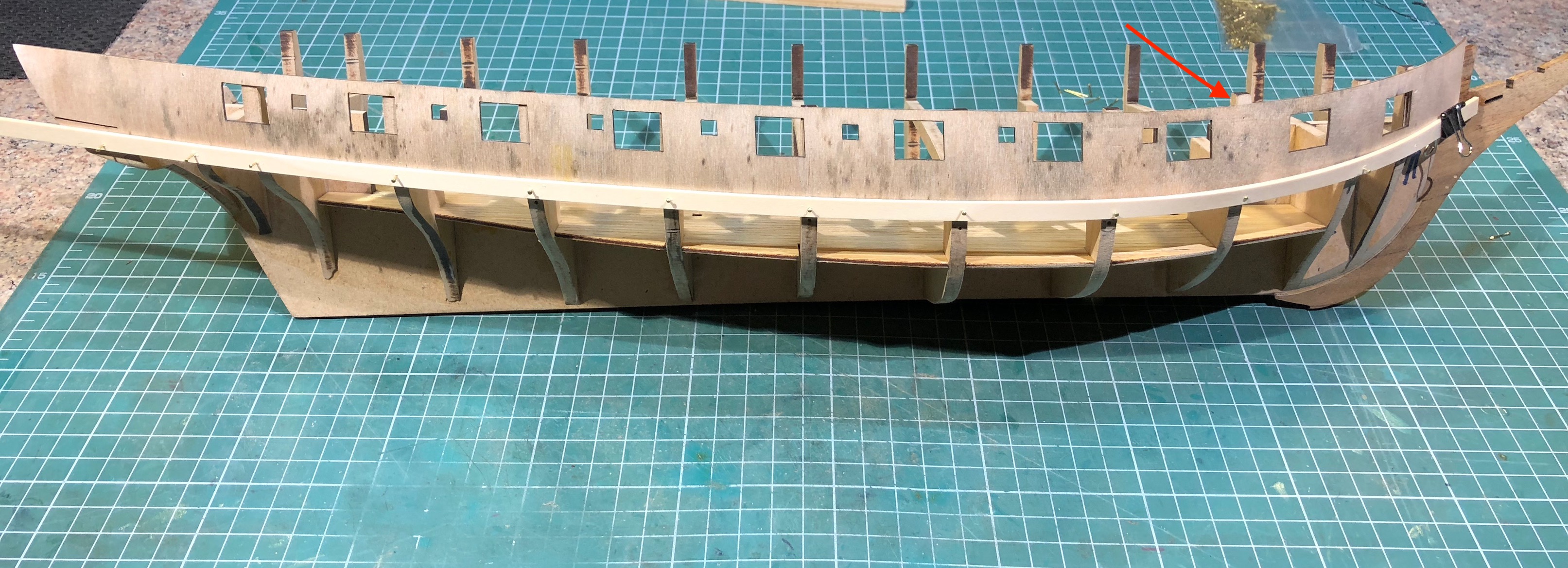

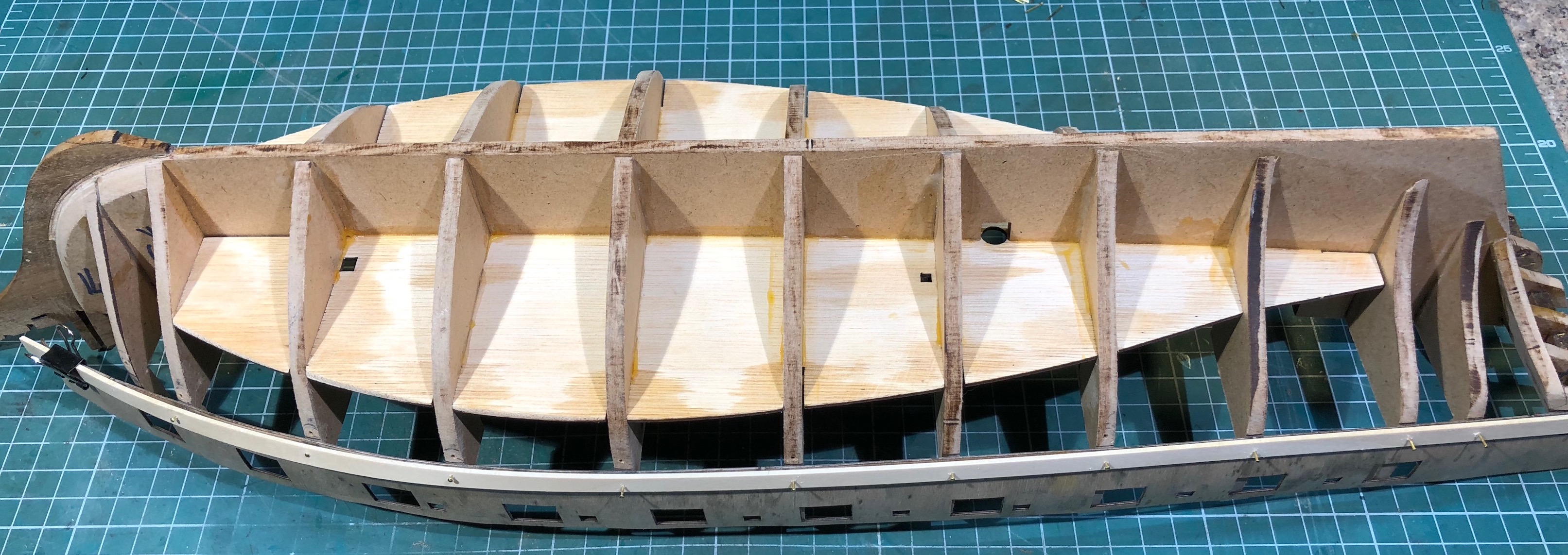

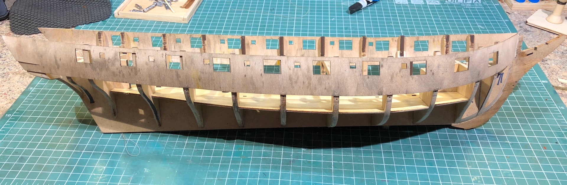

Не могу понять где ошибка.
Третий шпангоут выступает над фальшбортом. На фото красная стрелка.

PDV66
- Сообщения: 396
- Откуда: Обнинск
- Поблагодарили: 22 раза
Сереж, привет!
я конечно не "спец" (лОх!!) в данной модели.... - может шпангоут "осадить" надо - приложи "направляющую" по днищу.... будет "яма" - значит осаживаЙ....

Kazak
- Сообщения: 527
- Откуда: Мариуполь
Привет Дима!
По сборке шпангоутов все проверил и перепроверил- все ок. Если было бы что ни так, не стала бы нижняя палуба.
Я думаю, что это проблема фальшборта. Для придания форты я его мокрым притягивал к пластиковой трубе 40 мм на 2 недели. Видать его в этом мете как то повело.

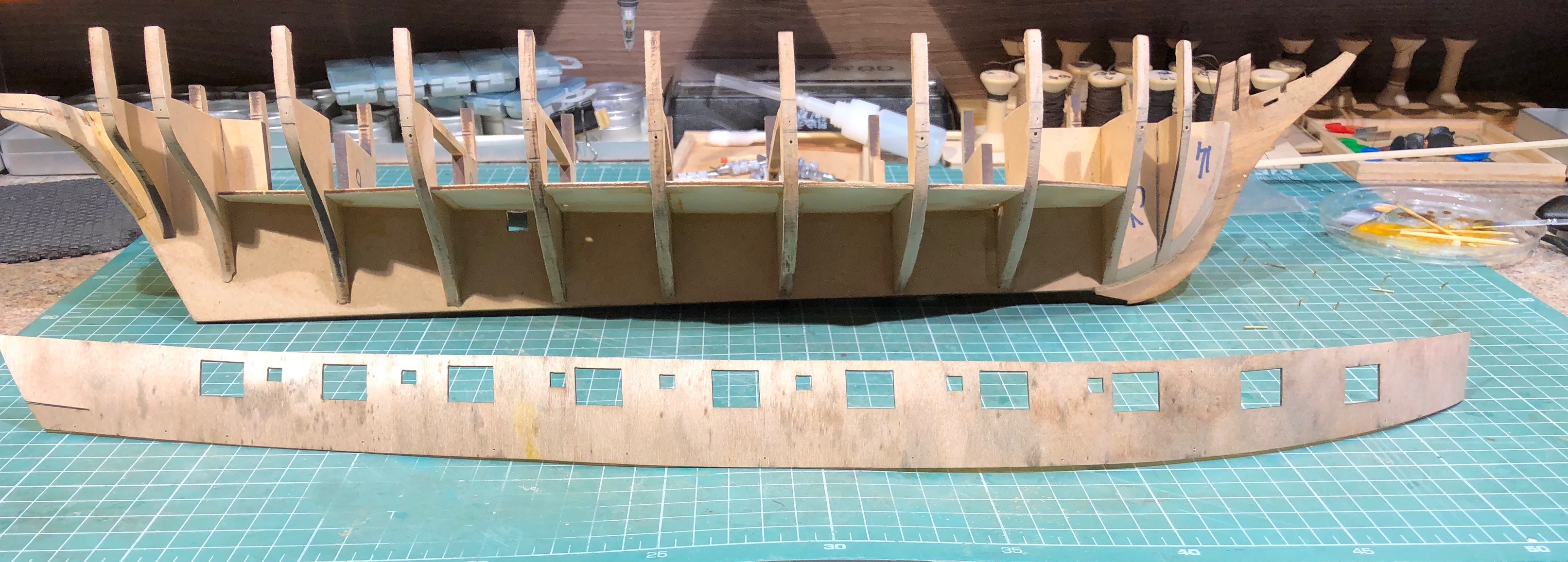

Установил фальшфорт.

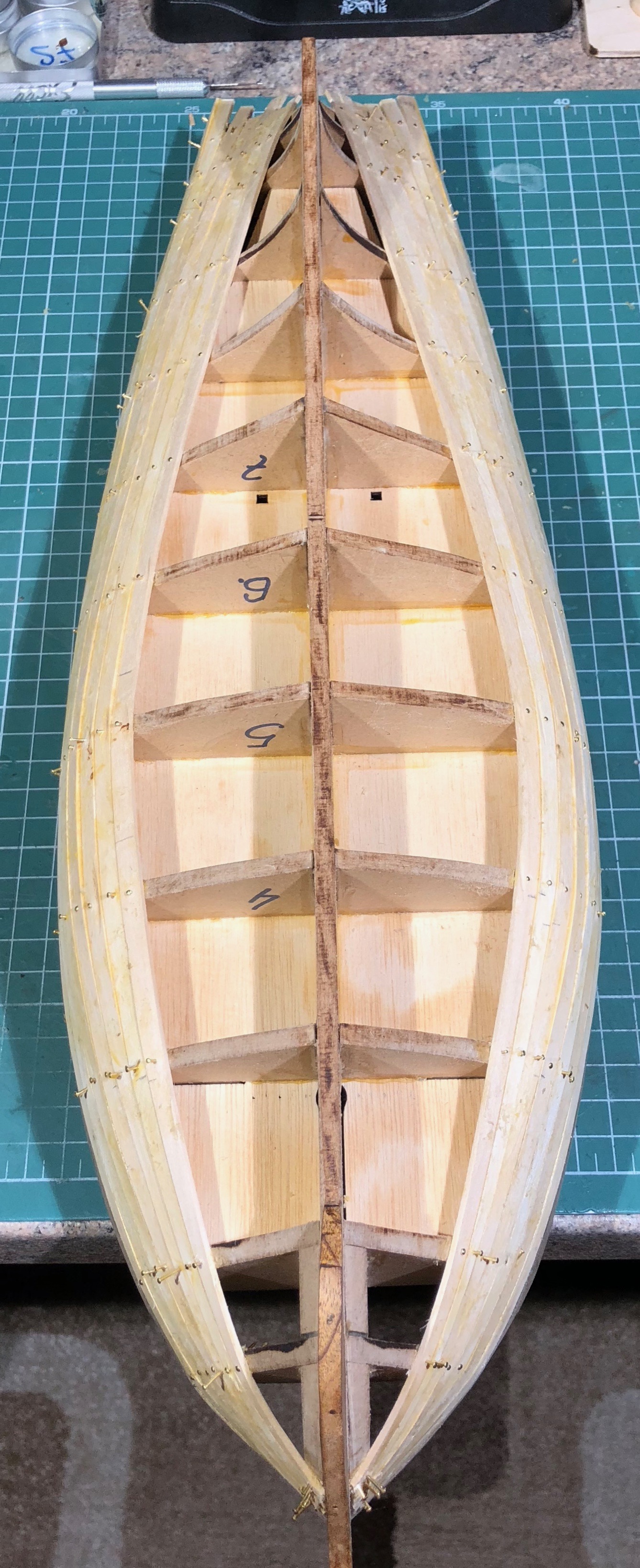

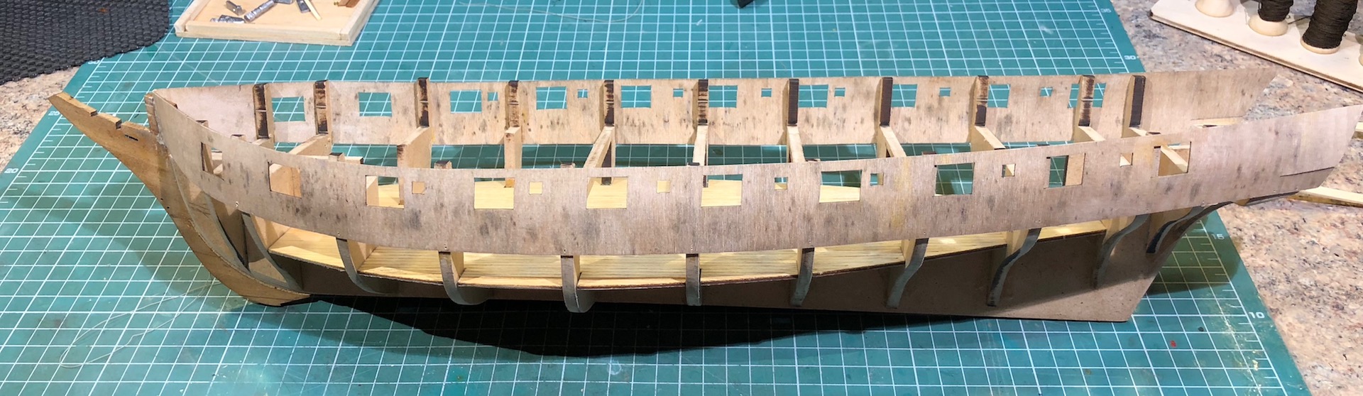

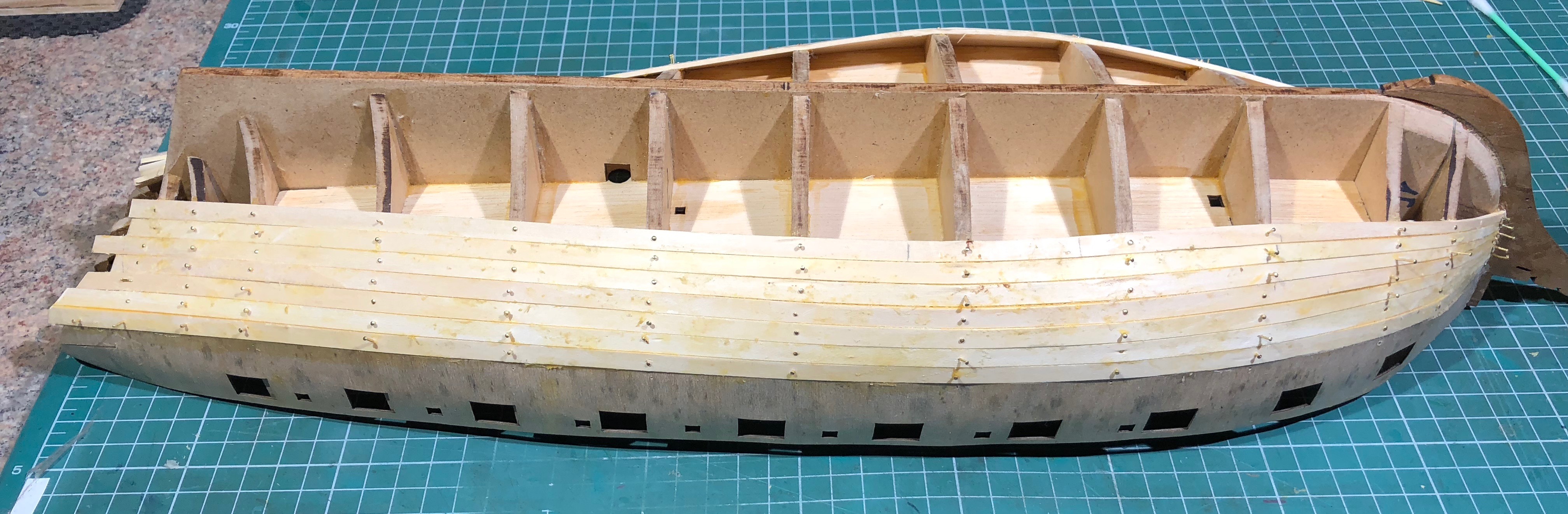

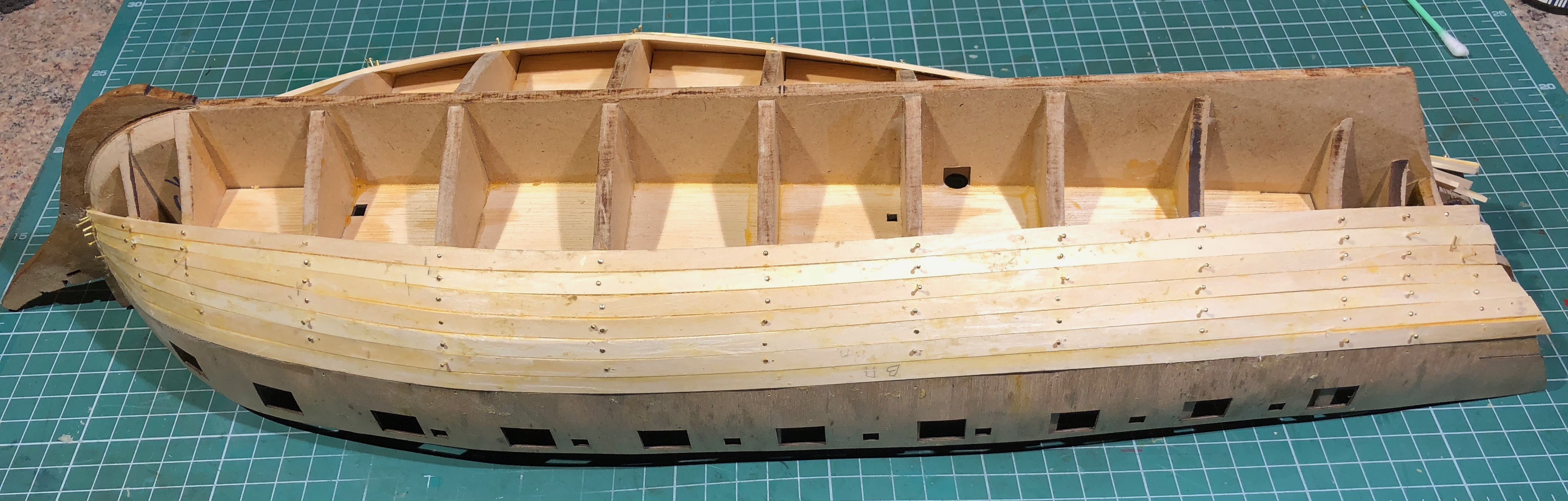

Начал черновую обшивку.
На фото- дальше рейки при установке идут на ребро.
Как лучше продолжить:
- с вставками клиньями
- начать ложить снизу от киля дальше стыковать с вставками
- продолжить ложить с изгибом на ребро
Сергей
Сергей
Иван Карпушкин
- Сообщения: 1467
ИМХО, черновую клеить как рейка ложится (плюс клинья) с минимальными изгибами, это минимизирует лишние напряжения плюс рейки чистовой обшивки не попадут "шов в шов" с рейками черновой
