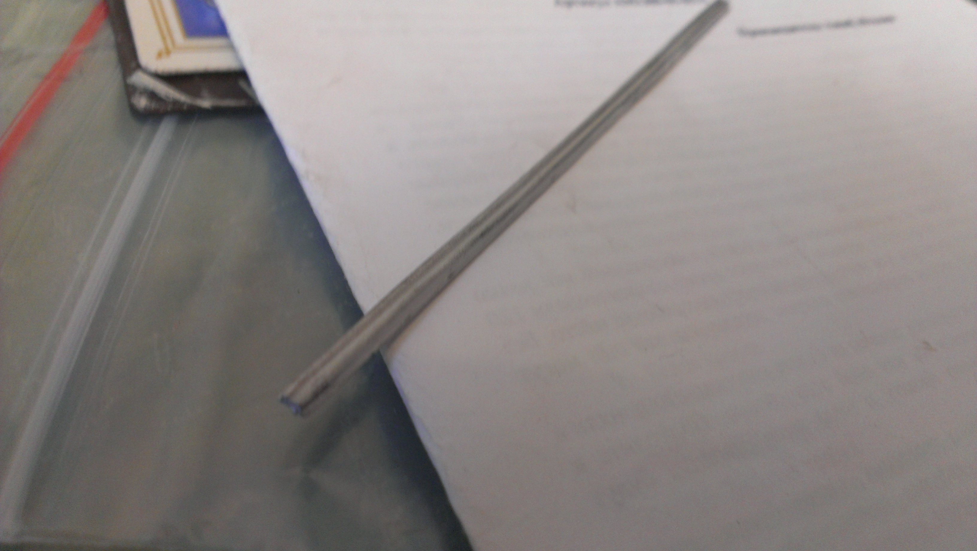

Может так будет понятнее
собираем "опоры" на капельки ЦА
по месту сверяясь чертежом размечаем положение стойки фольклориста и детали 53 (детали 53 и 113 должны быть в плотную) по разметке "малкуем" опоры
http://www.shipmodeling.ru/phpbb/downlo ... &mode=view
сойтись все должно примерно так
деталь 288 это или полоска латуни или вот такая http://www.shipmodeling.ru/phpbb/downlo ... &mode=view
у меня все кривоато но что к чему крепить должно быть понятно
