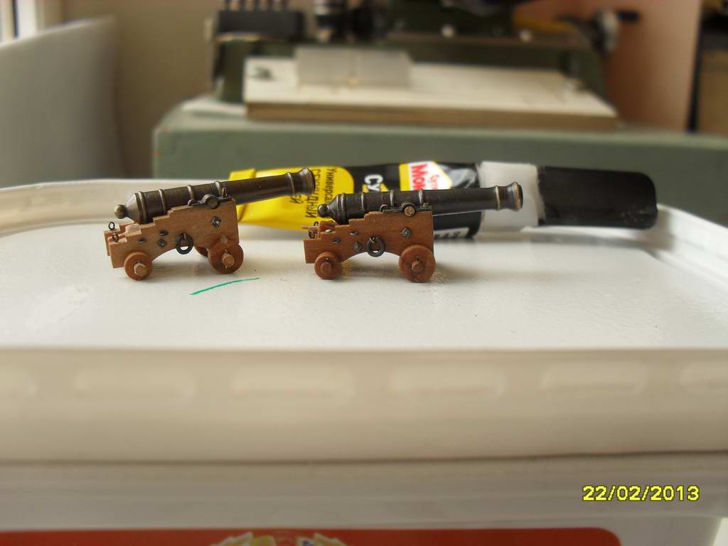

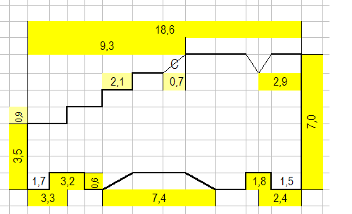

jural2 писал(а):...Ты свои как делал? Интересно. Рымы аккуратные. Как делал?
Какие размеры щёк?
Размер щёк - 18.6 х 7.0 х 1.7мм. Станки делал по традиционной технологии - отпилил от плашки подходящий брусок 19х8х40мм, отшлифовал нижнюю (базовую) поверхность, отфрезеровал на MF70 "ступеньки", верхнюю поверхность и канавку под цапфы. Потом в нижней поверхности - пазы под переднюю и заднюю ось. Напилил щеки S=1.8мм на КаэС-ке, отшлифовал. Заточенной латунной трубочкой, зажатой в бормашину в рейке 15х3.2х1.7 сформировал круглые концы осей.
Рымы - готовая фототравленка, покупал давно здесь http://www.shipwrightshop.com/shop/cont ... gs_01.html (83505 Brass Eyelets, 250pk. Sold in packs of 250, these eyelets are etched from 0.3mm brass, the eye has an internal diameter of 0.7mm and measures 7mm in length). Пишут - 0,3мм латунь, у меня после чернения получилось 0.2мм. Из этих же обрезков сделаны чеки в колесах. Из этих же рымов сделаю гаки талей (ножку рыма загну крючком).
Накладки цапф штамповал из полосок латуни 1.7 х 0.3мм. Штамп - алмазной шарошкой сделал углубление в подходящей железяке и обломком хвостовика сверла на деревянной подкладке сформировал дуги.
Насчет квадратных шайб - уже писал, выточены в головке гвоздика чашечным бором. Вернее, гвоздик зажимал в бормашину, а бор прижимал к шляпке рукой. Тут уж кого зажимать, а кого подносить - по желанию :lol: . До квадрата шляпки допилены надфилем.

Да собстна, трубочкой сверлить оси пушек - это классика. Ничего нового! Впрочем, как и щеки из плашки фрезеровать.
Добил вторую пушку. Брюковые рымы еще не заклеены, вот и крутятся как хотят. Надо сначала брюк примерять. Наборный не нравится, какой-то рыхлый, а мотать свой чета пока ниахото. И кольцо на винграде думаю. Просто легче брюк в кольцо просунуть, чем расслаивать его и на винград напяливать с бензелями.
Пора возвращаться к корпусу, хватит отлынивать!
Не, вы не думайте! Я тоже праздную! Пушку ещё вчера доделал, с утра только сфотографировал на трезвую голову!

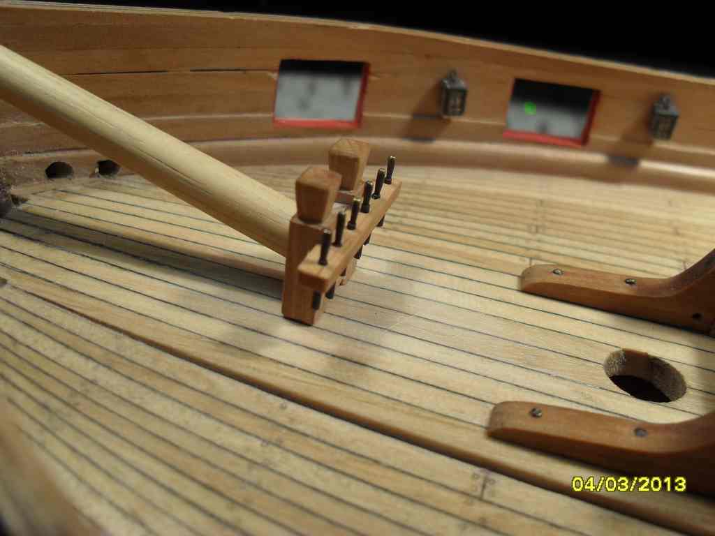

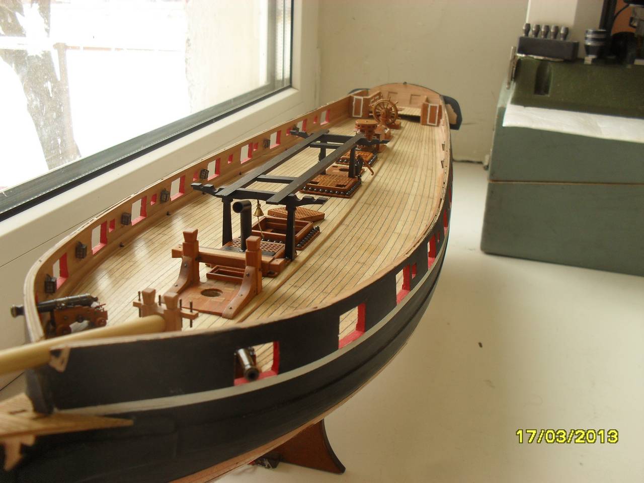

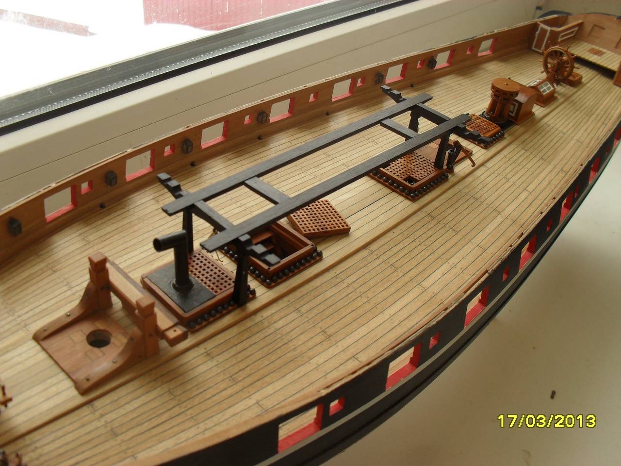

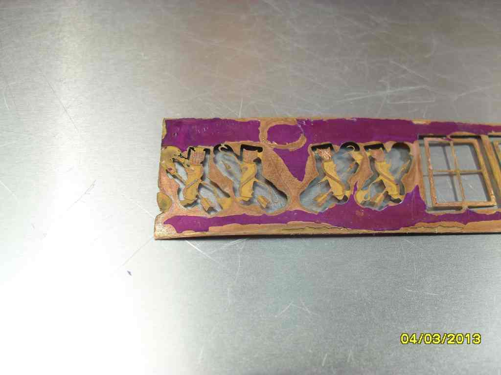

Завяз на фототравлении окон и узоров гакаборта. Пробовал латунь 0.5, бронзу 0.3, медь 0.3. И химическое, и электрохимическое травление. Пока не очень... :(

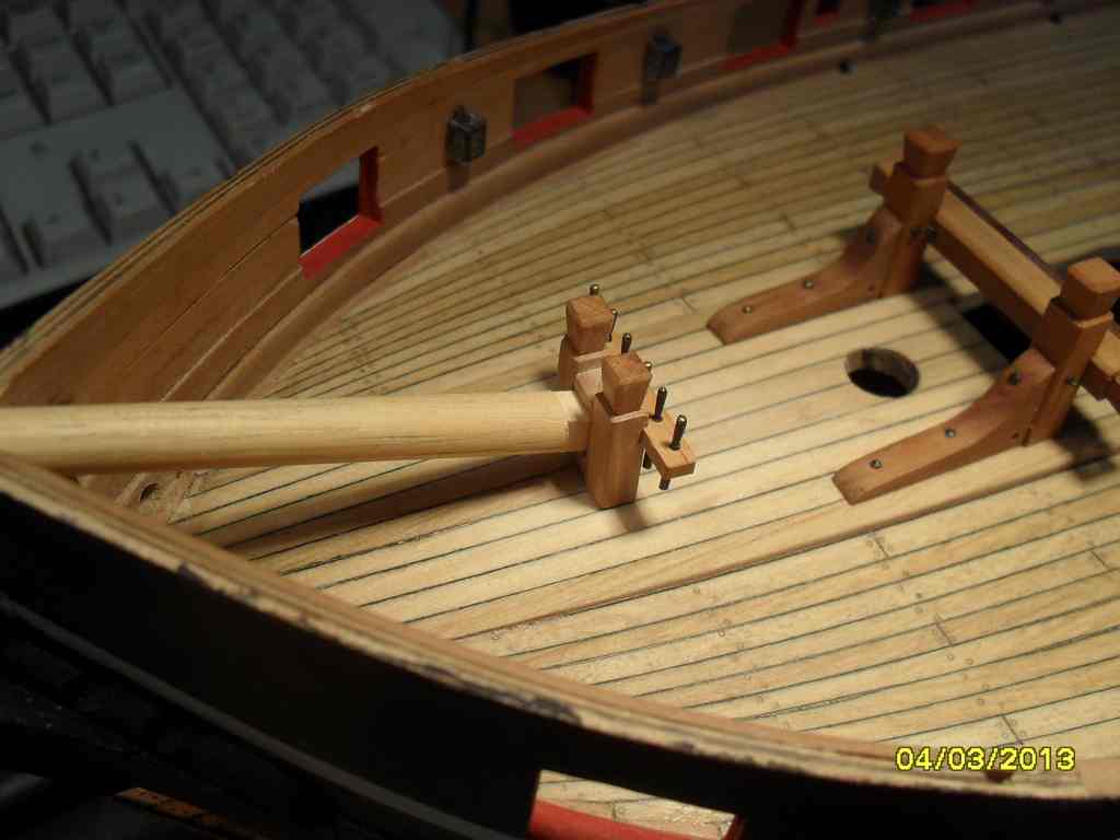

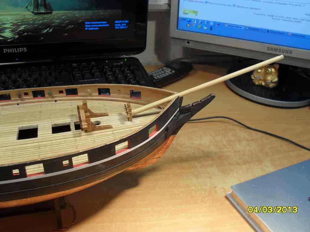

Стараюсь двигаться, запилил последние "мебеля" - степс бушприта. Подумываю кофель-нагели таки выточить из дерева. Латунные как-то вызывающе контрастно выбиваются.
С бушпритом в образе кораблика уже появляется динамика :)
С уважением, Юрий.

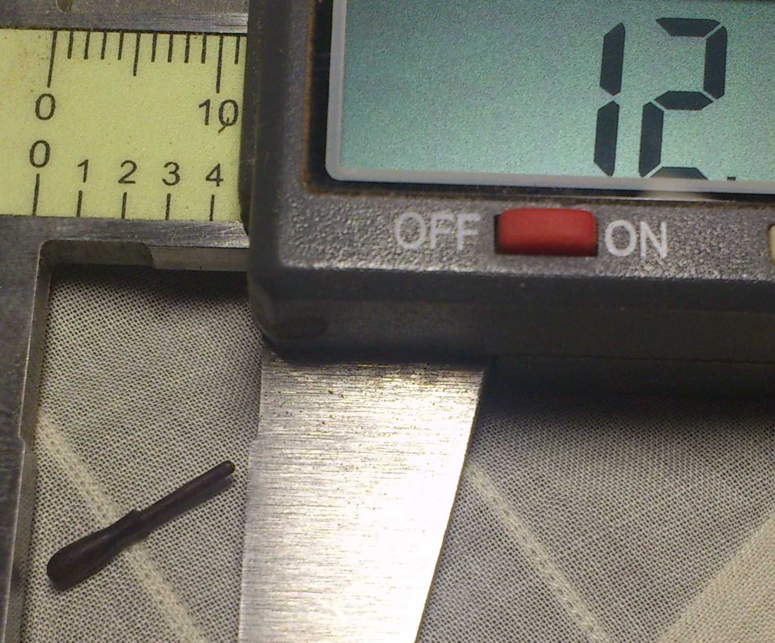

А размер нагелей какой?

Нагели точил из 1мм латунной проволоки. Соответственно, получился наибольший/наименьший диаметр 0.9/0.6мм. Нагели, конечно, не проблема. Поскольку их все равно нет в достаточном количестве, без разницы - точить из латуния или груши/яблони. И решить это можно в последний момент.

а... не... у меня 1мм мин. диаметр и 12 мм в длину

Так у тебя и масштаб другой, не?
С уважением, Юрий.
Сообщения: 3505
Откуда: Ульяновск
Благодарил (а): 321 раз
Re: Русский бриг Меркурий от Amati !!!
#1721 Сообщение Олег Серегин »
ага :)
просто мало ли, вдруг ты их увеличил немного, я ж не знаю :)
на кошке они в 48м были мм 2 в мин диаметре.... вообще жуть

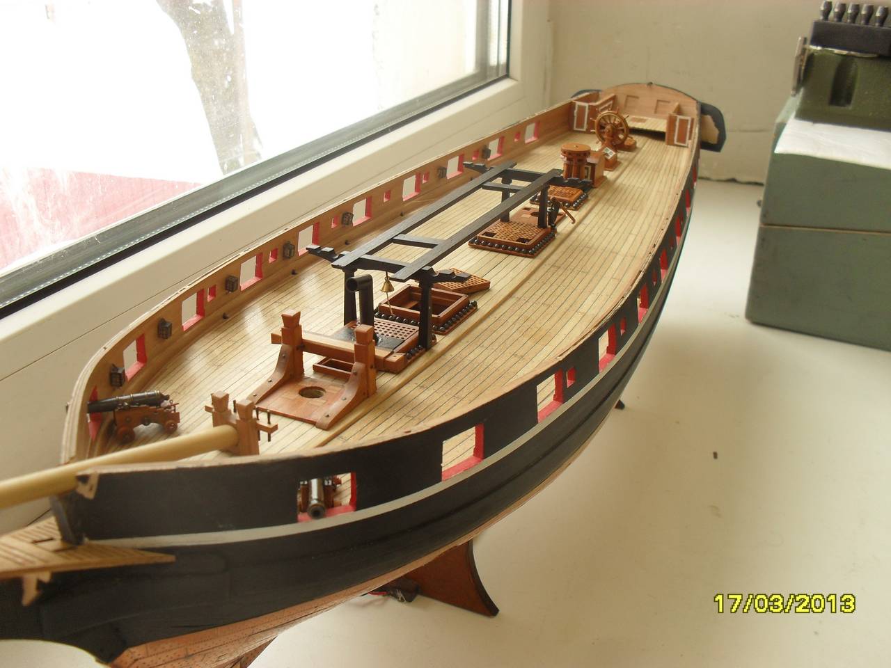

Ничего нового, просто поднять топик и напомнить о себе. :D
Покрыл маслом надстройки, цвет стал - обалденный! :shock:
