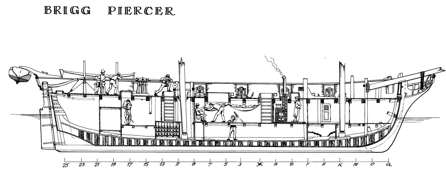

Коллеги, никто не подскажет, где можно посмотреть продольные разрезы? Никак не могу понять, как в компоновку вписаны гребцы
Вообще с продольными разрезами тех же бригов в сети странная напряженка. Тот же гугль кроме разрезов "Бигля" ничего толком не находит :(

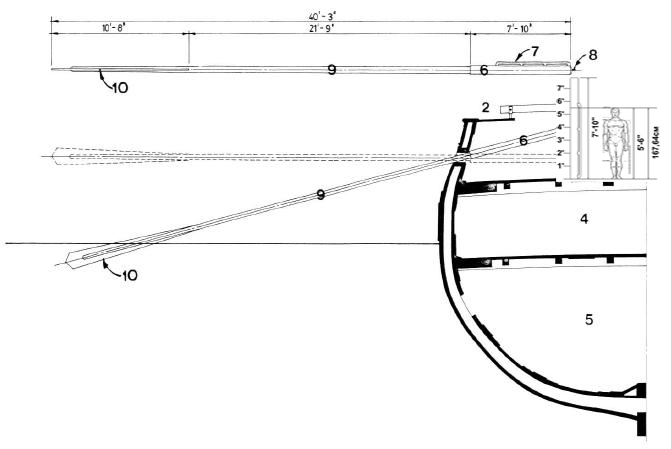

Из анатомии 24-х пушечного фрегата "Пандора". Весло дано с размерами, можно прикинуть отталкиваясь от этих размерений высоту гребной палубы и соразмерить со среднестатистической фигуркой человека(вроде как определились что по данным нета в конце 18 века среднестатистический европеец имел 168 см роста, или примерно 5 футов 6 дюймов).
Кстати, в этой анатомии можно найти и продольный разрез)

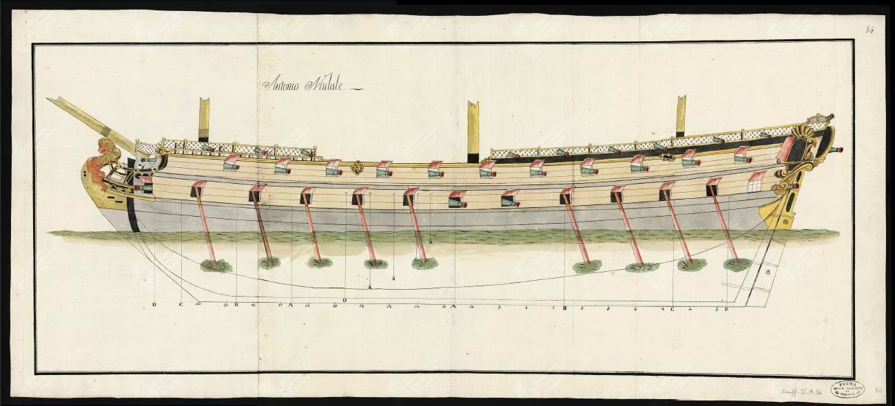

Если речь не только о русских, то вот венецианский. И спец портов не нужно :)
