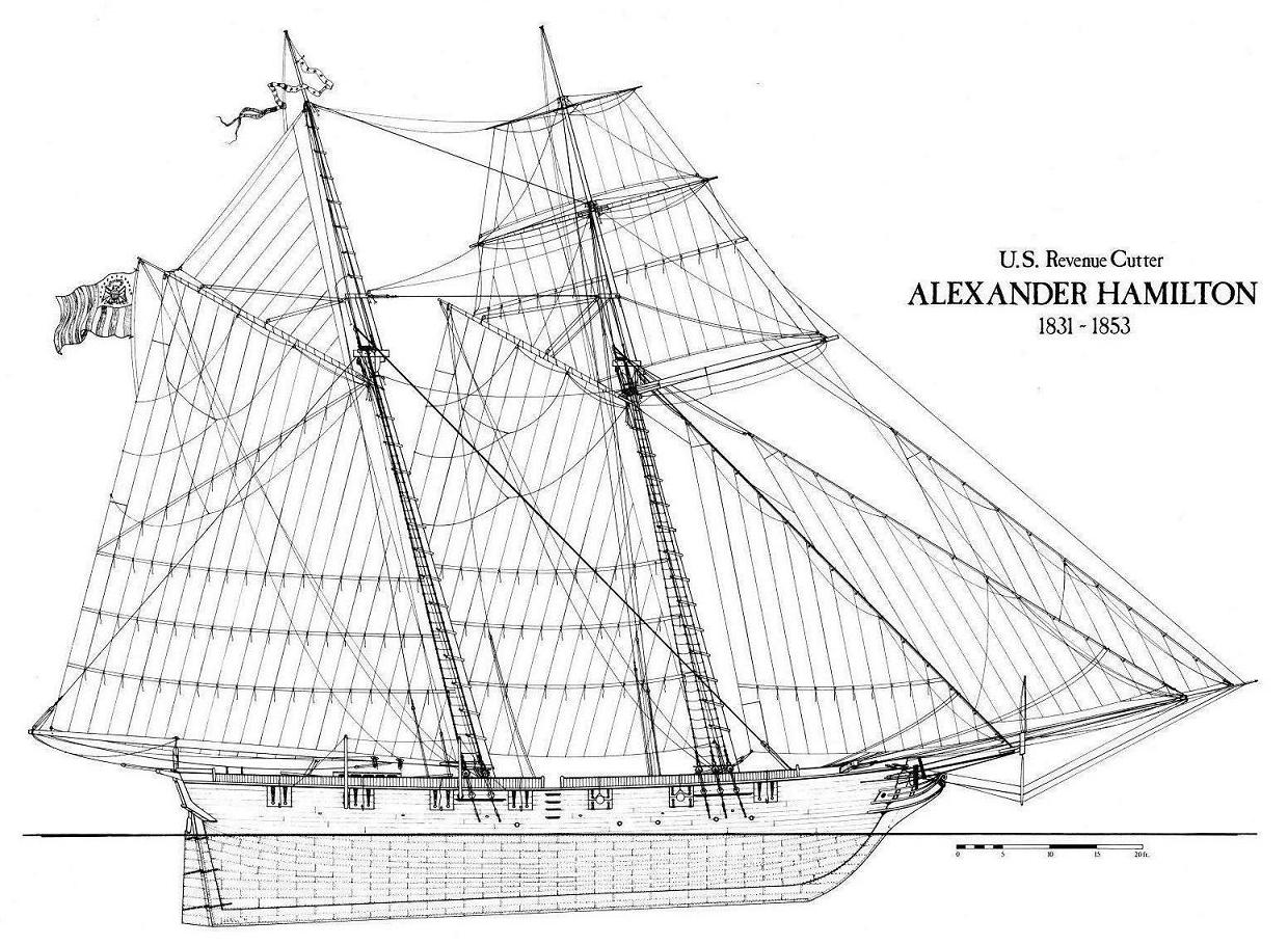

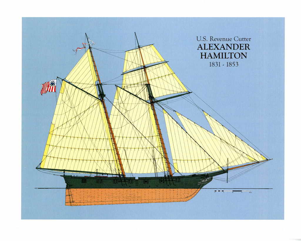

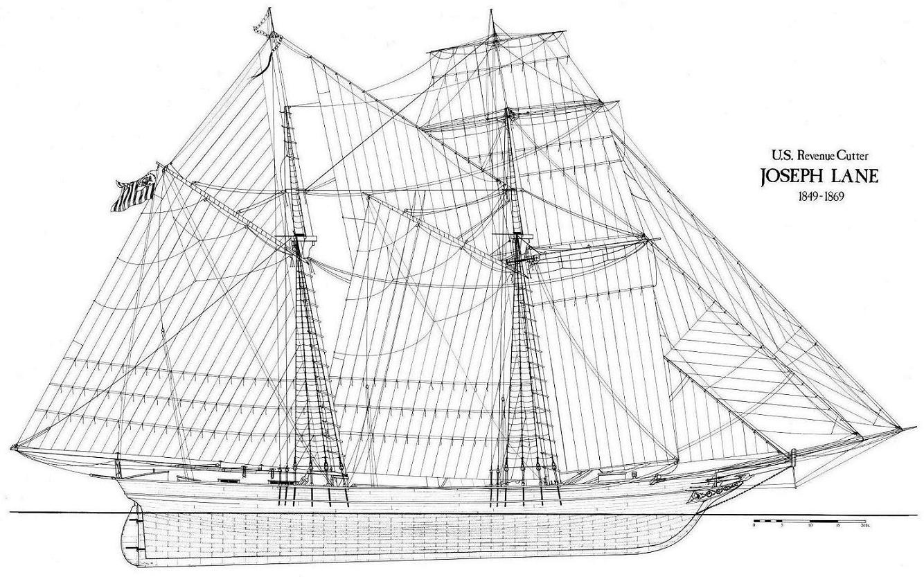

векло
Сообщения: 1799
Откуда: ЦФО
Благодарил (а): 52 раза
Поблагодарили: 122 раза
Re: Балтиморские шхуны
#10 Сообщение векло »
Anatoly Emelyanov
Сообщения: 700
Поблагодарили: 66 раз
#11 Сообщение Anatoly Emelyanov »
векло писал(а):...!..
Такого точно нет в коллекции! Спасибо!
Строится: AL "Surprise"
Готовится: "Harvey"

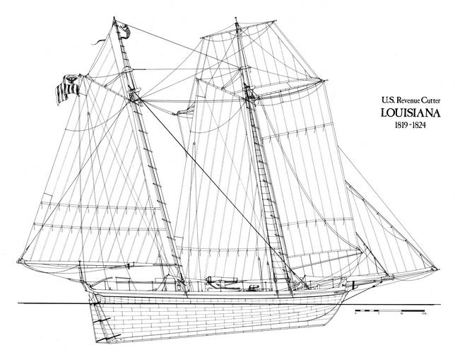

Elephanten
Сообщения: 224
Зарегистрирован: Вс янв 31, 2010 23:29
Поблагодарили: 49 раз
#12 Сообщение Elephanten »
Anatoly Emelyanov
Сообщения: 700
#13 Сообщение Anatoly Emelyanov »
Доброго дня!
Сдается мне что три последних чертежа, судя по одинаковой стилистике надписи, взяты из одного источника(книги?) Интересно, может кто владеет информацией, откуда это все взято?
Готовится: "Harvey"
Klostr
Сообщения: 854
Зарегистрирован: Вт дек 22, 2009 20:07
Благодарил (а): 57 раз
Поблагодарили: 87 раз
#14 Сообщение Klostr »
Картинки взяты, скорее всего Тут

Elephanten
Сообщения: 224
#15 Сообщение Elephanten »
картинки от туда
дополню по USRC_Louisiana_(1819-1824)
TYPE/RIG/CLASS: Alabama-Class topsail schooner
COMMISSIONED: 1819
DECOMMISSIONED: Sold in 1824
DISPLACEMENT: 56 tons
PROPULSION: Sail
LENGTH: 52-feet (keel)
BEAM: 18' 6"
DRAFT: 5' 9
ARMAMENT: 1 pivot
History:
The cutter cost $4,500 and was built by Christian Bergh of New York. She was
assigned to New Orleans, Louisiana. On 31 August 1819 she captured the pirate
schooner Bravo in concert with the cutter Alabama. On 19 April 1820, again in
concert with the Alabama, she destroyed a "Piratical Rendezvous on Breton
Island." Revenue Captain Jairus, then commanding the Louisiana, reported on
10 July 1820 that that he had captured four pirate vessels off the coast of Belize.
On 2 November 1822 it was reported that the Louisiana, along with the British
schooner Speedwell and the USS Peacock, had captured five pirate vessels near
Havana, Cuba.
On 24 March 1824 the Collector at New Orleans ordered that the cutter be sold at
auction.
