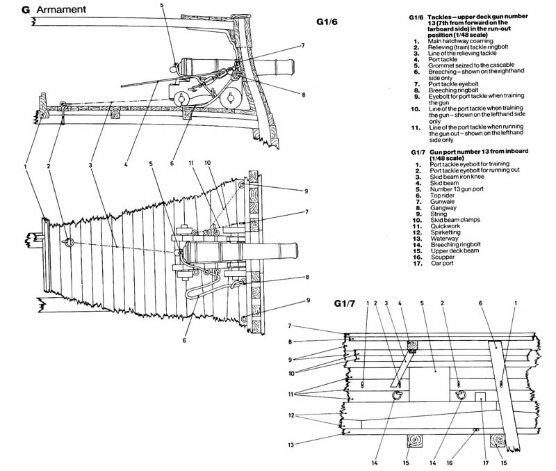

Господа, у меня вопрос к знатокам проводки пушечных талей.
Объясните, пожалуйста, для чего использовалась третья пара рымов, закрепленных на борту, по сторонам от пушечного порта.
У Курти ее нет и никаких объяснений тоже.
см. приложение.
см. приложение.

Использовались для талей наводки пушки в горизонтальной плоскости. Цитата с картинки:Funny Child писал(а):Господа, у меня вопрос к знатокам проводки пушечных талей.
см. приложение.
"9. Eyebolt for port tackle when training the gun"
Перевод:
Рымболт талей порта для наводки пушки.

Спасибо большое за перевод, я в курсе значения слова training.Flint писал(а):Funny Child писал(а):Господа, у меня вопрос к знатокам проводки пушечных талей.
Перевод:
Зачем дополнительная пара талей, которая у Курти не указана, если уже есть пушечные и откатные?
Разве наводку делали не с помощью этих двух пар?

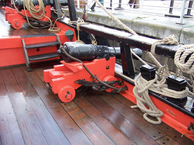

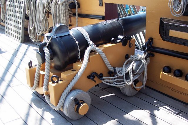

Кстати, вот фото, на котором эта пара тоже отсутствует.
ничего не понимаю...
вот еще одно нашел...
может быть они пушку с карронадой перепутали?

Наверное, не только ними. На картинке видно, что рымы дополнительных талей разнесены существенно шире, чем накатные тали, которые крепятся сразу возле колес лафета; ними лафет не повернешь, а дополнительными талями можно.Funny Child писал(а):Спасибо большое за перевод, я в курсе значения слова training.Flint писал(а):Funny Child писал(а):Господа, у меня вопрос к знатокам проводки пушечных талей.
Перевод:
P.S. Судя по литературе, на многих судах их не было и лафеты при необходимости поворачивали гандшпугами.

Угу. Вот это многое объясняет. Видимо, эта дополнительная пара требовалась при работе с большими калибрами.Flint писал(а):Наверное, не только ними. На картинке видно, что рымы дополнительных талей разнесены существенно шире, чем накатные тали, которые крепятся сразу возле колес лафета; ними лафет не повернешь, а дополнительными талями можно.
Интересно на Виктори они использовались? В Анатомии вроде не нашел...
