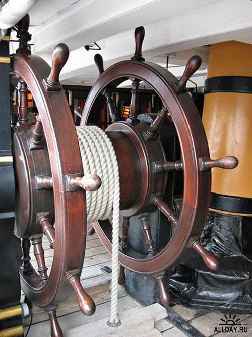

В общем-то, ничего сложного. Брюканцы делались из парусины. Ткань выкраивалась и сшивалась по форме тела мачты и выступающих клиньев пятрнерса, напоминающую этакую замысловатую юбку-кринолин. Затем мачта обворачивалась, парусина прихватывалась гвоздиками. Потом брюканец тщательно пропитывался горячей смолой, и парусина плотно облегала защищаемые элементы. Поэтому вы на модели покажите брюканец таким цветом, какого цвета у вас конопатка на палубах.
На исторических моделях брюканцы отсутствуют, причем, в том числе и брюканцы руля, штурвала, и тп, - потому что они закрывали технические элементы, необходимые для предоставления Совету Адмиралтейства. Например, в местах прохождения мачт зачастую не показан палубный настил - ведь надо было показать конструкцию пяртнерса.

Re: Вопросы по устройству корабля к Коллегам по форуму
Игорь, большое спасибо!
Ваша фраза «стиль Тараканова» импонирует!
С уважением, Александр!

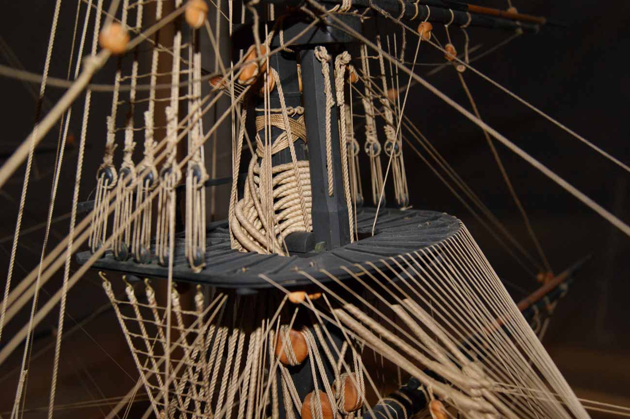

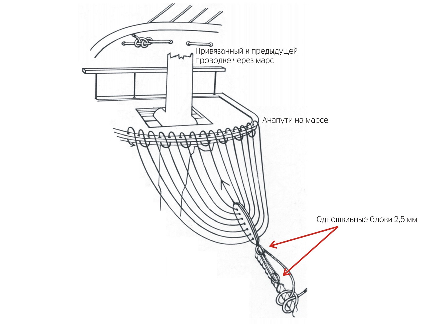

День добрый по всем вопросам не отвечу но мысли по этому поводу есть.
несмотря на краткость много ответов есть у Марквардта (дал же бог фамилию, не выговорить не написать)
Количество отверстий равнялось 18-20 (в зависимости от размера марса) Кстати число отверстий будет зависеть от проводки, если начинать проводку фиксируя линь под марсом то их количество должно быть четным. Если зафиксировать линь на анапуть блоке то добавится еще одно центральное отверстие по оси марса в 4-х томнике Д. Анчерла как раз такой вариант. Тут download/file.php?id=121022&mode=view&ext=.jpg вариант Марквардта. Снасть не самая важная не думаю что ее проводка так уж жестко регламентировалась, хотя вариант по Марквадту кажется проще реализовать на реальном корабле.
Поскольку использовался достаточно тонкий "линь" заранее его вряд ли тировали, а по месту ну разве в качестве наказания особенно провинившимся.
Форма блока и как шел кип есть там-же (кип по узкой части)
Отверстия в марсе вертикальные. Набивка идет с низу в верх (тут видно)
download/file.php?id=119583&mode=view&ext=.jpg
все фиксирующие узлы таким образом оказываются под марсом и не мешают (не путаются под ногами, не развязываются и т.д.) Да и так анапуть будет лучше выполнять свои функции, в случае провисания все равно марсель не будет попадать под марс.
чутка сумбурно но как смог

Здравствуйте, Павел!
Все перечисленные мною выше варианты конструкции А-Ш и все вопросы это не мои фантазии, а конкретные примеры, взятые из доступных изданий и фотографий на просторах интернета. Все указанные в вопросах варианты и те и другие воплощены авторами в моделях т.е. имеют место быть!
Мне интересно : почему так ? и как правильно ? ! Чтобы потом не ломать часть модели ради исторической истины, как советует Игорь Тараканов.
Большое спасибо, но к сожалению Вы рассмотрели несколько частных примеров!

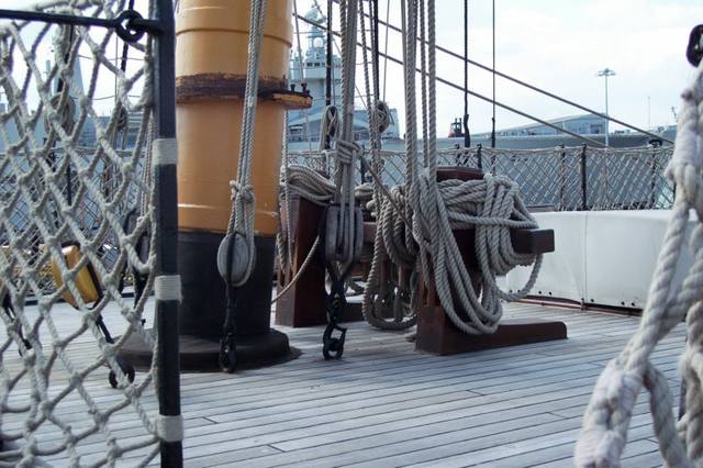

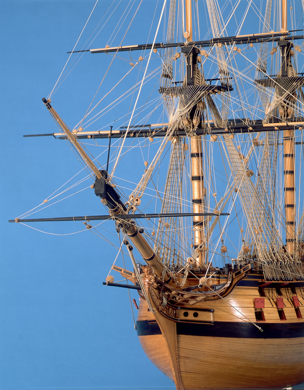

Стёб, я так понимаю.
Хорошо.

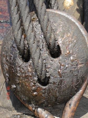

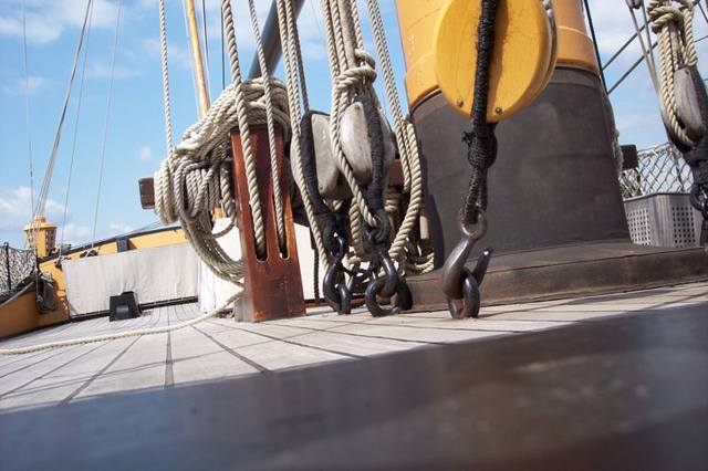

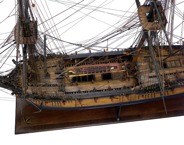

Про цвет такелажа: тир, которым покрывали стоячий такелаж, имел вот такой цвет:
"и чтооо?" какой должен быть цвет у такелажа?
ладно, не хотите такую, вот вам историческая модель с полностью черным такелажем:
Что касается полноты и оперативности ответов, то, извините, я здесь никому ничего не должен.
По поводу статьи про рангоут и такелаж Баунти на нашем сайте, то это едва ли не единственная толковая попытка восстановить историческое соответствие. Кроме того, вы могли бы с автором связаться. Мне претензии за чужие статьи и за чужие модели, как в вашем пункте 8, Саша, предъявлять не надо, и комментировать я их не собирался - и никто здесь не стал бы это делать, кроме авторов.
Хорошо.

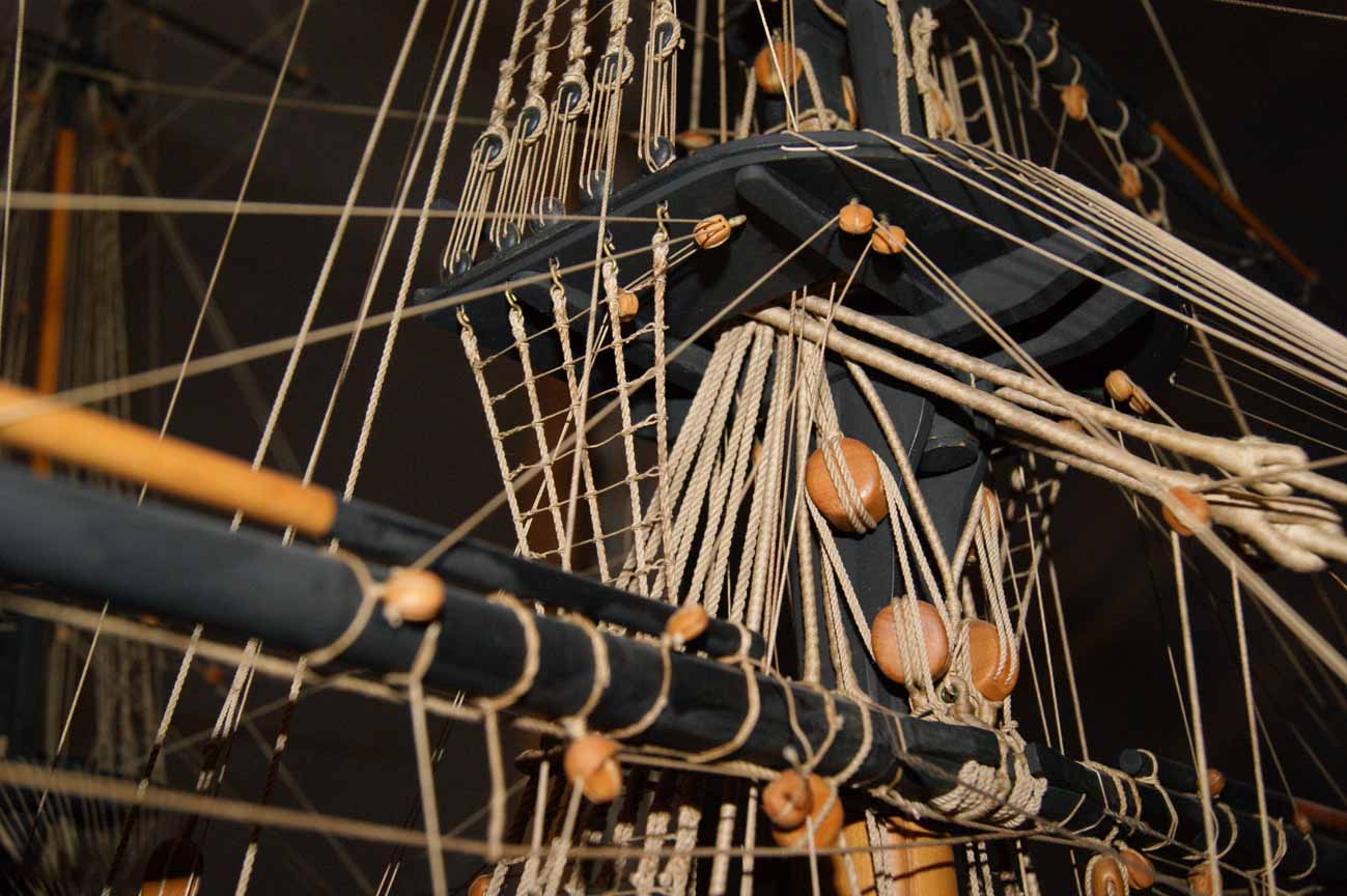

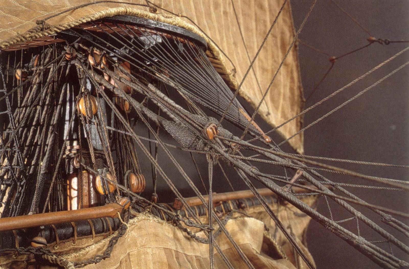

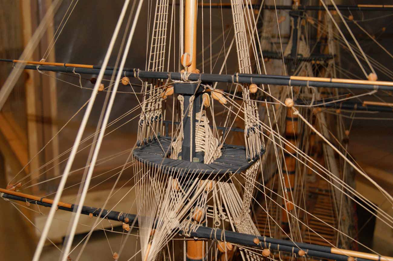

0. Термин "анапуть-штаг" не существует.
1. Цвет пеньки, которую использовали англичане для изготовления бегучего такелажа:
Шпрюйты и другие элементы штаг-анапутей не смолились, не тировались.
2. Отверстия сверлить сверху вниз.
3.Сверху-вниз, если речь идёт об английском такелаже. Снизу-вверх, если о французском. Это связано с тем, что нижние шкаторины марселей этих двух школ сильно отличались.
4. Только от ширины марса.
5. Нечётное. Шпрюйт начинался от коуша на стропе анапуть-блока, шёл к середине марса, а потом симметрично по обе стороны.
6.
А. Отверстия для шпрюйтов были в широкой плоскости анапуть-блока, строп блока проходил по канавке по контуру блока.
Б. Расширением вниз, к штагу. Форма анапуть-блока продиктована тем обстоятельством, что каждая ветвь шпрюйтов не должна касаться соседних ветвей и штага. Логично так же, что крайние ветви испытывают нагрузку большую, чем серединные.
7. Ценой. Англичане первые перешли на анапуть-планки, заменяющие анапуть-блоки. С 1800 года штаг-анапути исчезают повсеместно из-за совершенствования рангоута и такелажа.
6.
