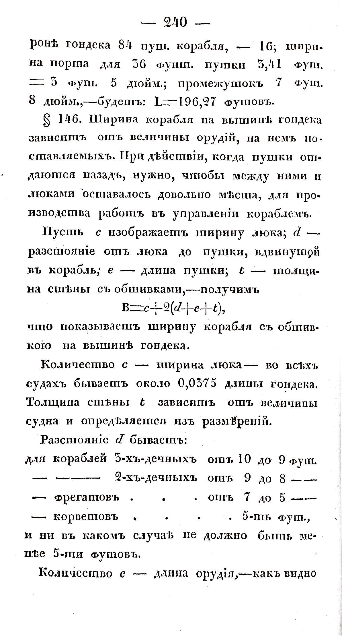

Конечно, таких больших люков на военных судах не бывает. Это неправильно. Прикладываю страницу из Окунева, где он говорит о том, как располагаются пушки на палубе; там же о поперечном размере люка.

Есть ещё один способ определения ширины люка, вроде встреченный мною у Будрио, хотя могу и ошибаться.
По диагонали в люк должен заходить самый большой из предметов в трюме, а это вроде как запасной якорь, он же шварт.

Все правильно, так и есть. В этом случае варьируется длина люка, а не ширина; ширина задается именно артиллерией.

Все-таки расстояние от края люка до борта совершенно недостаточно, а если лафет со стволом будет еще больше, то это только усугубит ситуацию. Повторяю, что таких широких люков не должно быть. Внимательно прочтите страничку из Окунева.

Ой да ладна. Отдерите комингсы, да подклейте спокойно пару поясов с каждой стороны, подкрепив их рейками снизу для надёжности, будем считать что это полубимсыДоброго времени суток! КарамбаЧто же делать? Перестилать палубу заново? Корпус готов где-то на 70-80%.
Работы на пару часов, заметно вообще не будет.

Доброго времени суток! За основу взят материал отсюдаAlexander Pushkash писал(а):Не могу знать-с. Вам решать, исходя из сложившейся ситуации. А, кстати, что за судно и откуда чертежи?
Когда вычерчивал шпангоуты, пользовался этим методом, получилось, что по миделю судно немного уже, чем представлено на листах "оригиналах"
А вот с шириной люка я действительно сильно накосячил, буду пытаться исправить, тогда и проблемы установки пушки не будет.
