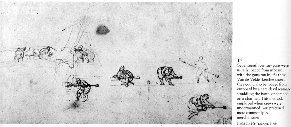

kin писал(а):...даже сидя верхОм на стволе!
Это вряд ли, он горячий)
Представляю надпись на борту: "осторожно, ствол может быть горячим!" :D
Поверим Ван дер Вельде?

После нескольких залпов ствол раскаляется, сходу и не скажу где вычитал...
Так что не знаю за что Ван дер Вельде так этого мужика... (или не мужика уже :), шутка).

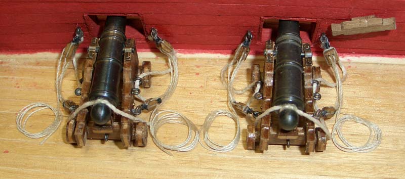

loMaster писал(а): 2 длинны орудия - полная длинна брюка. То есть от одного борта через вингард орудия до другого борта.
Примите во внимание хотя бы то, что брюк прежде чем достать до борта еще должен опуститься вниз, чтобы пройти через рым на станке орудия.
А вообще вот инфа: The rope passed throught eyebolts on each side of the gun, and was spliced to the button of the cascable... Normally a breech rope was three times the length of the gun. (c) B.Lavery, The Arming andFitting of English Ships of War
А вот какая гм.. порнография у меня получается

Прежде чем фантазировать можно было глянуть хотя бы сюда.
Читаем. Удивляемся! :D
Для 36 фунтовой длинной пушки длинный брюк - 42 фута, короткий - 38 футов.
Длина ее ствола - 19 калибров.
Калибр - 6,885 дюймов.

Ant писал(а):Прежде чем фантазировать можно было глянуть хотя бы сюда.
Здравый смысл все превозмогает... :D
Лэйвэри дальше цитирует рекомендации британского Адмиралтейства от 1749 года, где просто говорится, что брюки должны быть достаточно длинными, чтобы позволять орудиям откатываться до "комингсов люков, не касаясь последних" (to the hatch coamings, without touching them).

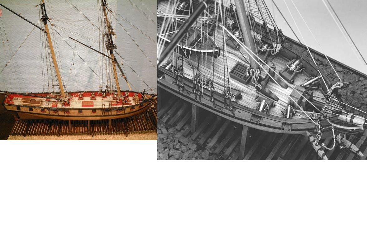

Меня мучает вопрос: уже постил его в ветке про балтиморские шхуны, но здесь более уместен, как мне кажется: :
http://www.shipmodeling.ru/phpbb/downlo ... &mode=view" target="_blank
Вот интересно; на правом фото первые два (четыре, если оба борта считать) орудия - как они вообще обслуживались, как заряжались? У них же нет места для отката совсем, второе вообще в брашпиль почти упирается .... Через борт? неудобно, да и крышка порта мешать будет.
Не раз видел такую плотную установку орудий в носовой части (на моделях); но вот насколько это реалистично?

Очень большие сомнения вызывают лафеты.... :roll:
