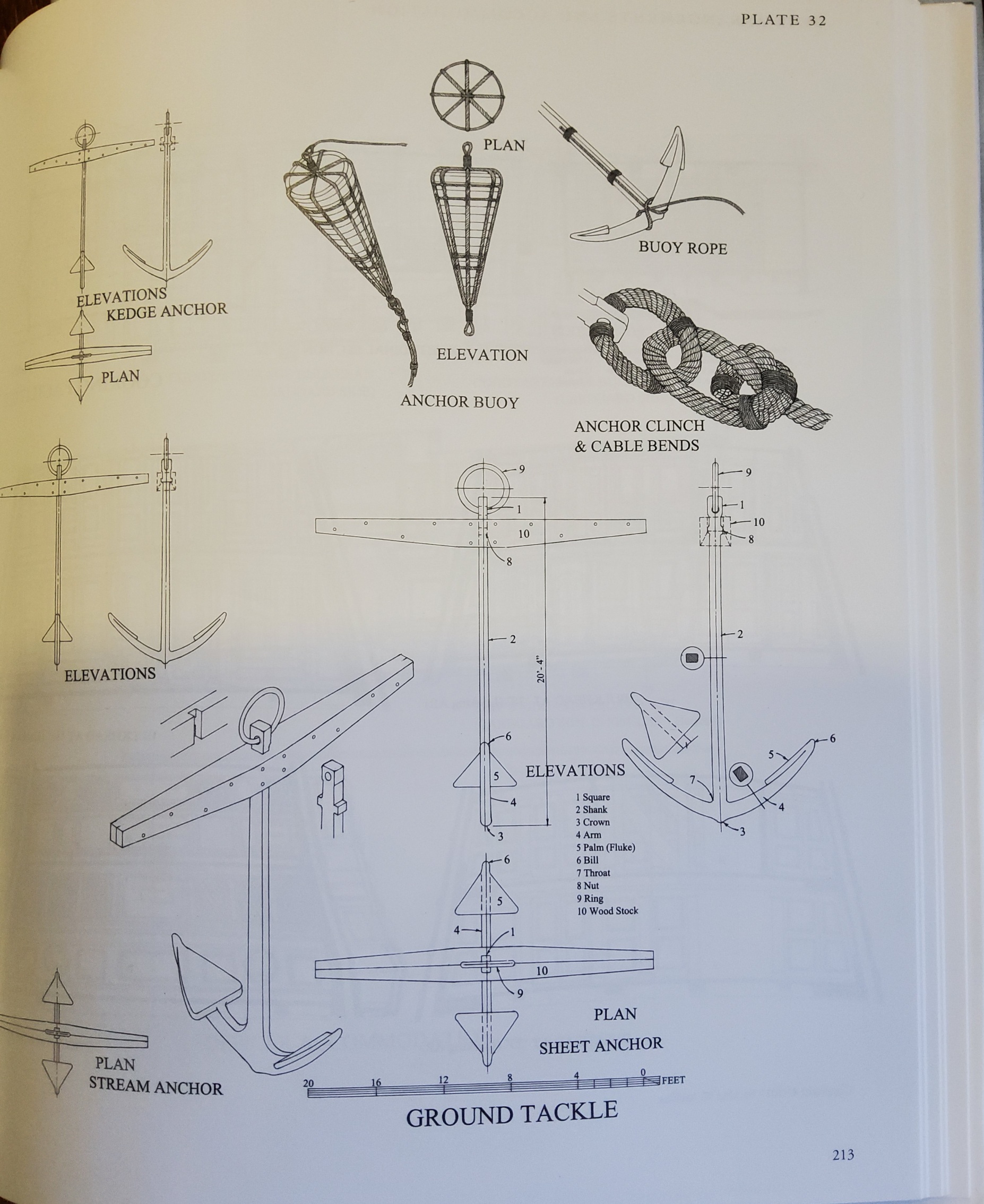

Буй - импровизация по мотивам...
Это ближайшее что нашёл близкое по описанию и форме к якорному бую конической формы, что виден на картине Ван де Вельде старшего,что я выше постил...
На ресурсе,по ссылке выше давал ,нашёл эту фотку...атрибутируют 15 веком , и именно буй, но не якорный ,а навигационный ! :roll:
Описание - здесь
https://uslhs.org/buoys-0
Так как формально все прибамбасы якорного буя в наличии , мог быть использован как и якорный буй, только меньшего размера...сделан как бочка, большой рым снизу, маленький сверху... :roll:
Повторюсь - это тоже самое, один из вариантов формы якорных буёв, что описывают авторы в серьёзных книгах
Как устроены круглые буи ,которые хорошо видны на картинах голладских "галеонов" не понял...здесь хоть конструкция понятна :)

Описание из книг John Harland" Seamanship in the age of sail",
и из монографии по SOS 1637 от John McKay...последний похоже показал ,судя по картинке, пробковый буй, а не набранный как бочка...

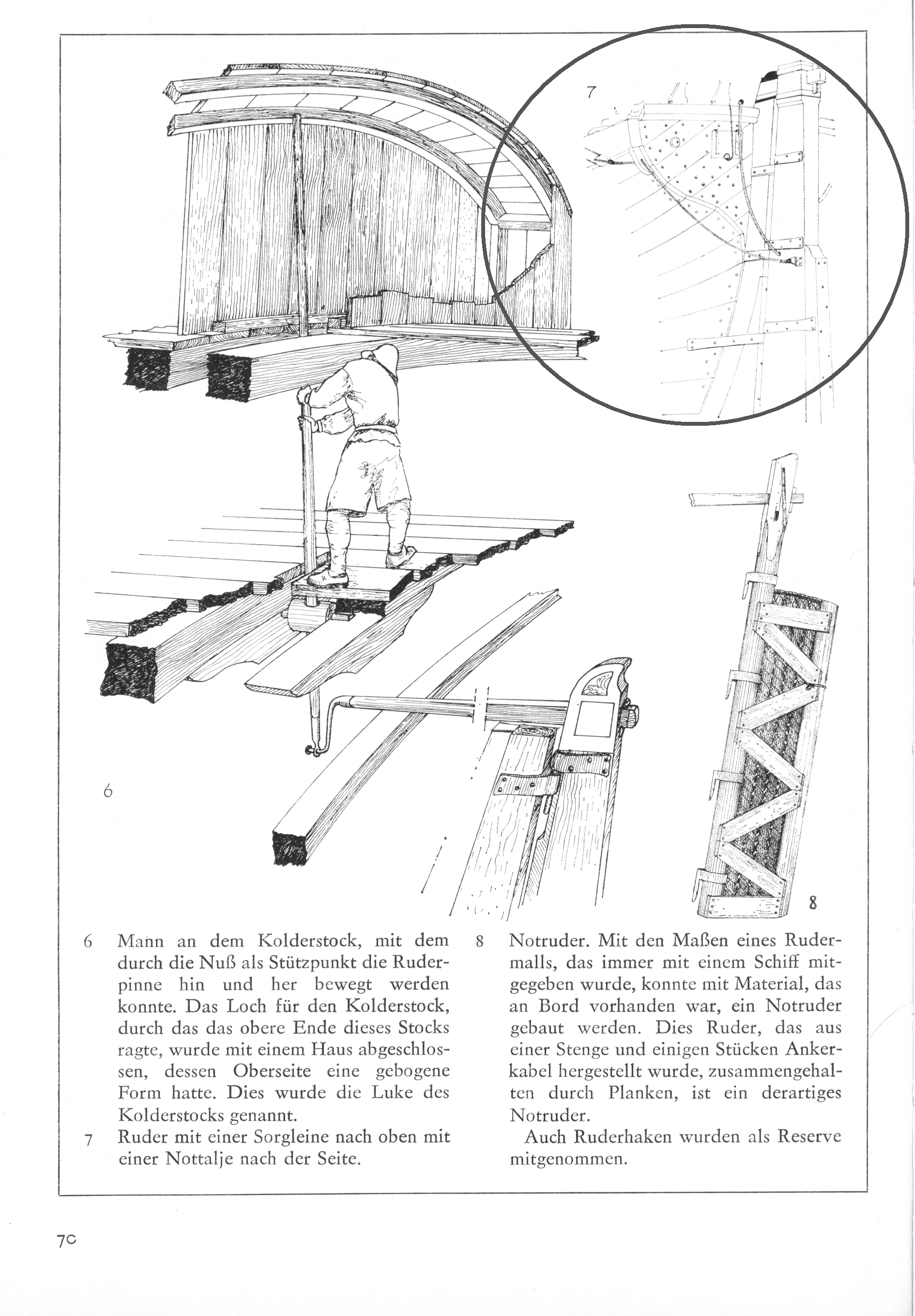

Всем Привет!
Товарищи, не могу вспомнить
подскажите кто в теме...

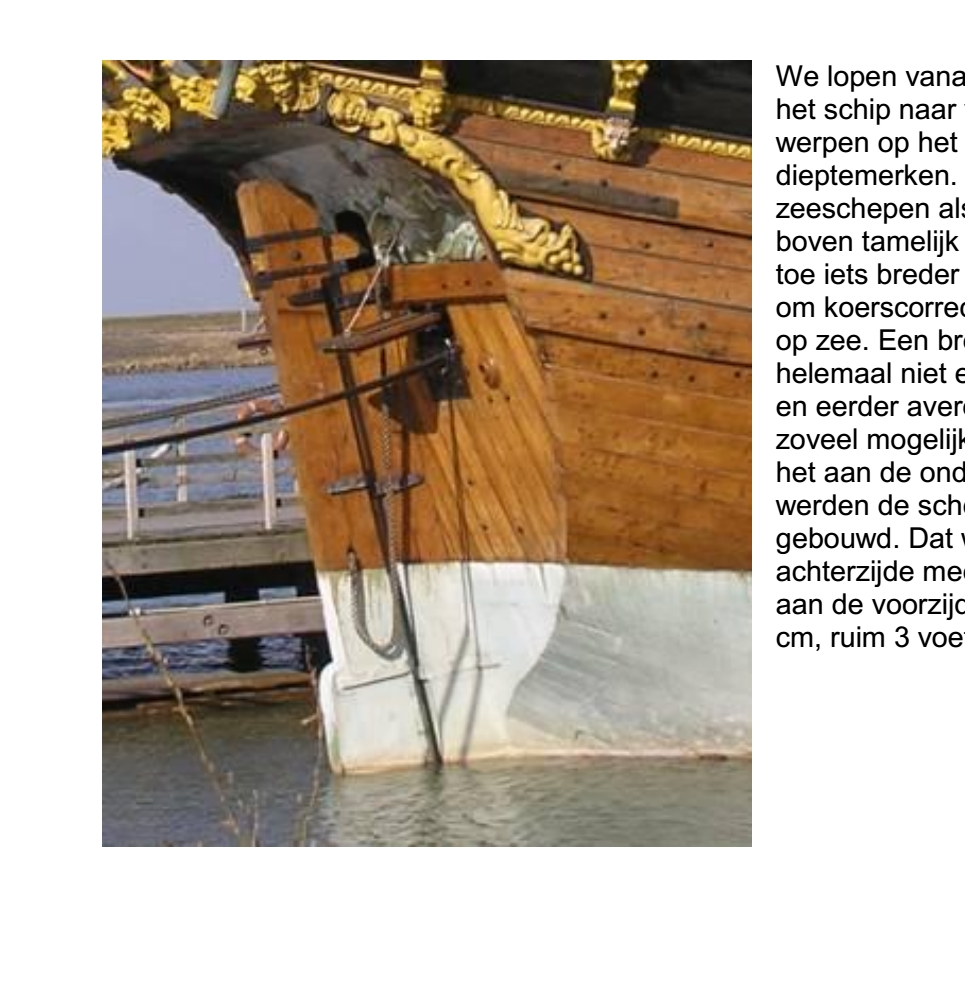

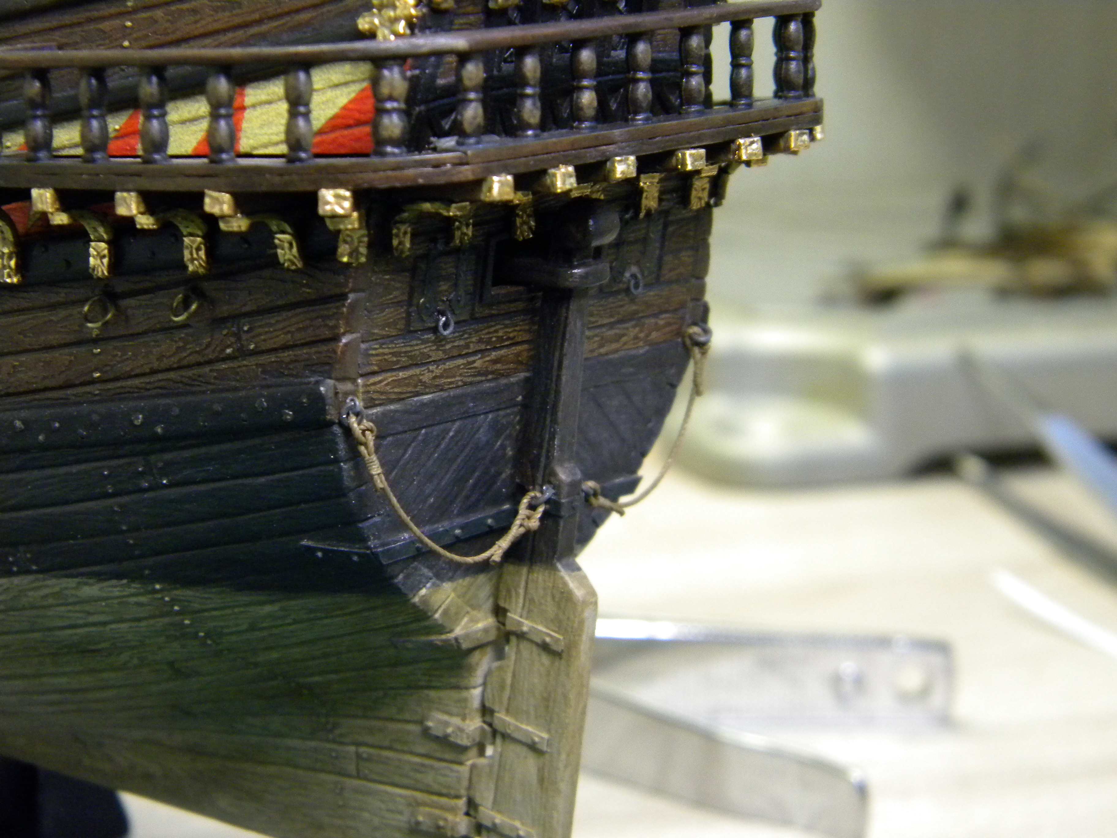

\где то недавно рассматривалась информация по "страховке " пера руля, как она должна выглядеть применительно к 16-17 веку(галеон)...
я сделал так , но мне кажется это просто фантазия на "тему"... вроде должен быть один трос/ с одной стороны пера руля? :oops: :roll:
как правильно?
kirill4.66
Сообщения: 3131
Благодарил (а): 618 раз
Поблагодарили: 219 раз
#1189 Сообщение kirill4.66 »
очень сомневаюсь, что правильно изобразил сорлинь ... нужно сделать некоторые корректировки ...
Я хочу сделать это так, как показано на фото 05,06 модели WR ... понятно, что это слишком далеко от испанского галлеона и исторической точности, но мне нравится эта версия ...
в любом случае, у меня нет других четких доказательств как это могло быть \ или должно быть устроено на галлеоне конца 16 - начала 17 века ...

kirill4.66 писал(а): Пт мар 19, 2021 9:07слишком далеко от испанского галлеона и исторической точности, но мне нравится эта версия ...
Голландцы тоже хороший пример. Подписывают как голландский фрегат, хотя это галеон:

eugen.t
Сообщения: 2848
Откуда: Baden-Württemberg
Благодарил (а): 147 раз
Поблагодарили: 473 раза
#1192 Сообщение eugen.t »

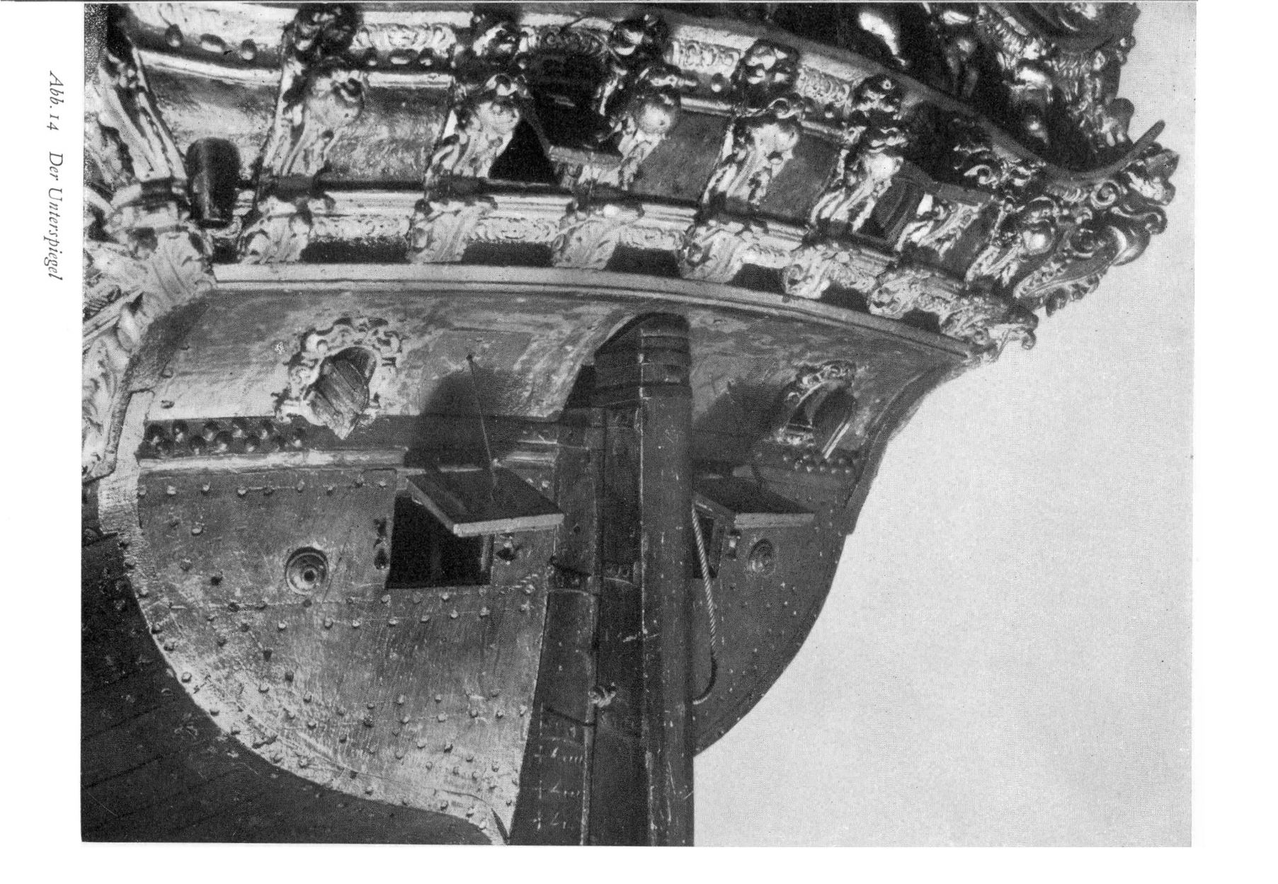

https://www.shipmodeling.ru/phpbb/downl ... &mode=view
Кирилл а лткуда эта картинка? интересный вариант с дополнительными талями
kirill4.66
Сообщения: 3131
#1193 Сообщение kirill4.66 »
Привет Евгений,
Это же из книжки

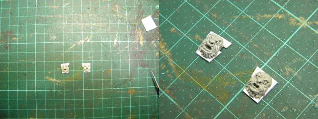

#1198 Сообщение kirill4.66 »

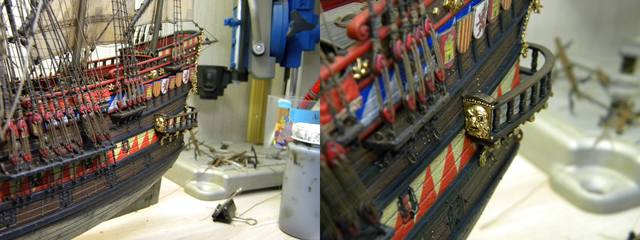

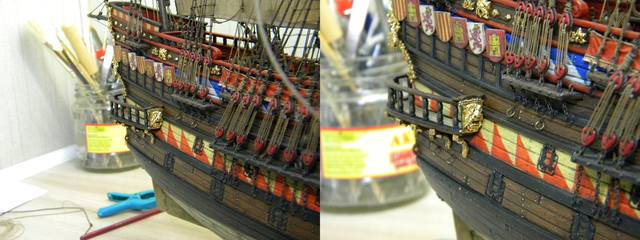

Всем Привет,

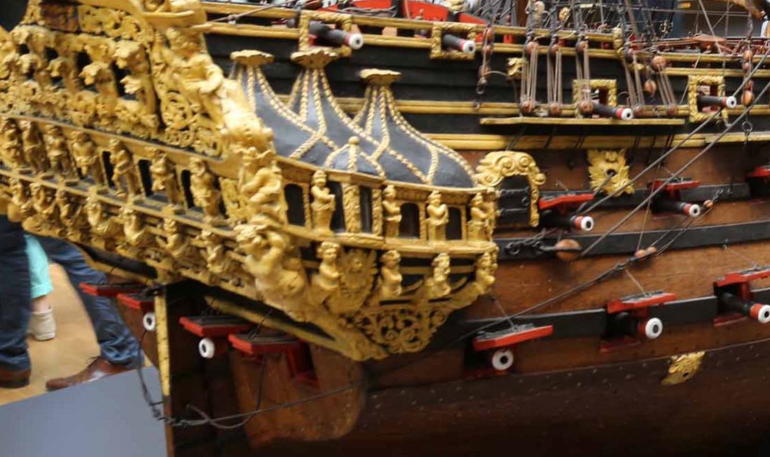

небольшое продолжение -" оформил" балкончик , захотелось чтоб с мордами, по мотивам галлеонов на картинах Vroom...
Изображение Изображение Изображение Изображение Изображение Изображение

#1199 Сообщение Бирюков Славик »
kirill4.66 писал(а): Вс мар 21, 2021 23:02 Всем Привет,
Навес или дуги будут?
С ув. Вячеслав.
kirill4.66
Сообщения: 3131
#1200 Сообщение kirill4.66 »
Вячеслав Привет,
Интересная тема!
Да, дуги хочу поставить...
Я только не совсем представляю что это такое должно быть, в смысле, что за материал?
Похоже что это железо...
На картинах ,что здесь пострянно крутятся, они как бы изображаются в виде металлических прутов что ли?...мне кажется слишком тонко для деревянеых конструкций?
мне так во всяком случае видится :roll: :roll: :roll:
Это рамы солнцезащтных тентов наверное?
Можно сделать из полоски пластика и раскрасить в цвет "кованного железа"...как раз есть такой...
А ты что думаешь, что это за дуги?
Меня , со сборкой этой модели сильно заносит на какой то Врумовский галлеон, а не некий "испанский"....оно и понятно..."фотографий " галеонов в голландской версии предостатрчно, а испанских...прижизненых,вот прям что бы сами испанцы и рисовали, вообще нет!
Я имею ввиду такого уровня изображения и детализации что голландцы предлагают...
И ещё в плане достоверности... моя стройка и всплывающая новая информация , почти никогда не совпадают по времени :) + ещё специфика пластикового кита,который в свою очередь скопирован с " очень корявой "реконструкции :lol: ...это так, сентименты...
Дуги однако - в плане!!!
Да , тут ещё косяк в плане расположения самой кормовой галлереи- она сделана в параллель к ватерлинии, а на всех картинах - она должна следовать изгибам бархоутов хотя бы.., :cry:
Отсюда общий видон получается как бы с просаженным балкончиком...ну и дуги соответственно будут торчать криво...ну да ладно... 8)
