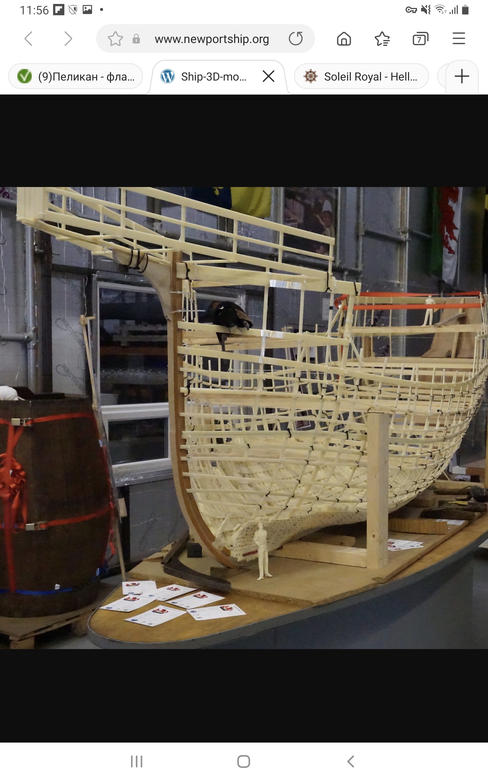

А что скажешь насчёт формы мидель шпангоута?
Интересно, почему авторы выбрали какой то " круглый" вариант...?
А не этот

eugen.t писал(а): Чт ноя 25, 2021 21:32 теперь мы посмотрим на останки Gresham ship и рекострукцию, все
Как странно что флоры расположены далеко друг от друга и промежутки между соседними флорами заролнялись еще и тимбермсами-вставками. Зато очень большие промежутки между футоксами в районе ВЛ.
Так же есть замок флора с футоксом такой как на Ломмелине 1515. Может это торговое судно из Средиземки? Орлопа нет - для высокого трюма. Для прочности все равно две палубы - гондек и опердек. Судно высокое и короткое.

eugen.t писал(а): Чт ноя 25, 2021 22:25 тут возникает законный вопрос как по этим найденым останкам можно точно установить размер ? или у них имеется хрустальный шар для гадания?
kirill4.66 писал(а): Пт ноя 26, 2021 0:03 А что скажешь насчёт формы мидель шпангоута?
Что реально нет понимания? :shock: Не первый раз сталкиваюсь...
Никаких шаров не нужно. Строится (или строятся) модель обломков, а дальше согласно имеющейся модели выводятся линии корпуса.
Вот последовательность:
https://i.dailymail.co.uk/i/pix/2017/05 ... 277728.jpg
https://media-cdn.tripadvisor.com/media ... del-of.jpg
https://www.newportship.org/wp-content/ ... scaled.jpg
Готовую модель Gresham ship я уже выкладывал (если кто не заметил...) - https://www.shipmodeling.ru/phpbb/downl ... &mode=view
На основании построенной модели была построена теория:
Эта теория верна на 80-90 % поскольку основывается на реальных обломках. А вот выше уже идут гипотетические построения:
Было два варианта, но окончательным выбран верхний...
Судно, примерно с размерами данными авторами как Майфлауэр, если он высокий и короткий...
торговое судно из Средиземки ага точно постоеное из дуба и с английской артилерией :D

Kogan писал(а): Пт ноя 26, 2021 8:37 Уважаемые коллеги всем доброго здоровья!
Много всего... Буду по очереди:
eugen.t писал(а): Чт ноя 25, 2021 22:25 размеры же конечно интересные, но не вписываются ни в одну известную формулу измерения пропорций.
А что удивительного? Авторы трактатов дают усредненные пропорции. А так, каждый мастер был сам себе голова и как правило строил без расчетов и чертежей. Соответственно бывали и ошибки. Например на Gresham ship пришлось уширять корпус...
eugen.t писал(а): Чт ноя 25, 2021 22:25 что касается рисунка Matthew Baker'а, то скорее всего это просто набросок без каких либо точных привязок

Привет Михаил,
Отлично, спасибо!
... всё стройно и логично , и наглядный результат в реконструкции
