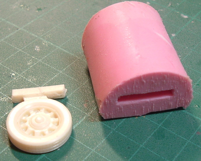

vadim 55
Сообщения: 2565
Зарегистрирован: Сб июн 28, 2008 20:14
Благодарил (а): 7 раз
Поблагодарили: 31 раз
Re: Видео ролики от Хьюберта Сикарда
#25 Сообщение vadim 55 »
Klostr писал(а):Это Силиконовая резина _ в клипах 23 и 73
( Он использует фирмы http://www.alumilite.com/Category.cfm?C ... e%20Rubber ALUMILITE )
резина фиговая и не очень подходящая для таких работ -силикон 20 никак не гоодится!
да и технологии у него дилетантские ... и ошибки детские
я был в шоке, когда уведел, что он разрезал форму на пушку а потом ее долго (и безуспешно) центровал перед отливкой :lol:
в идеале.... резина должна быть немного поэлластичнее и мастер, как и отливку, нужно вынимать без всяких разрезов
в этом и есть самый большой плюс резиновых форм - безшовная отливка! :wink:
а если и нужно разрезную форму делать - если заодно еще и хрупкие цапфы отливать - то форма разрезается лишь с одной стороны (!) ... снизу пкшки!
чтобы шов под лафетом спрятался...
но даже если (как он) разрезать форму полностью, то уж хотя бы торец не дорезать до конца! :shock:
чтобы потом судорожно не центровать ее...... :lol:
явно товарищ самоучкой овладевал этим делом - хоть бы поинтересовался на соответствующих форумах - чай не велик секрет!
хотя возраст.... пожилые люди не очень любят учиться (сами "все знают") но любят учить ... :D
Сообщения: 7302
Откуда: г. Красногорск
Благодарил (а): 83 раза
Поблагодарили: 138 раз
Re: Видеоролики от Хьюберта Сикарда
#26 Сообщение egen »
Реально пушку вытащить из безразрезной формы?
Виксин для этого подойдет?
vadim 55
Сообщения: 2565
#27 Сообщение vadim 55 »
пушку? :shock:
да для них эта технология прямо как специально придумана! :)
что говорить о круглом стволе, если даже вот такое колесо, без всяких разрезов, через узенькую перемычку :shock: ,
преспокойно вынимается - много-много раз :D
