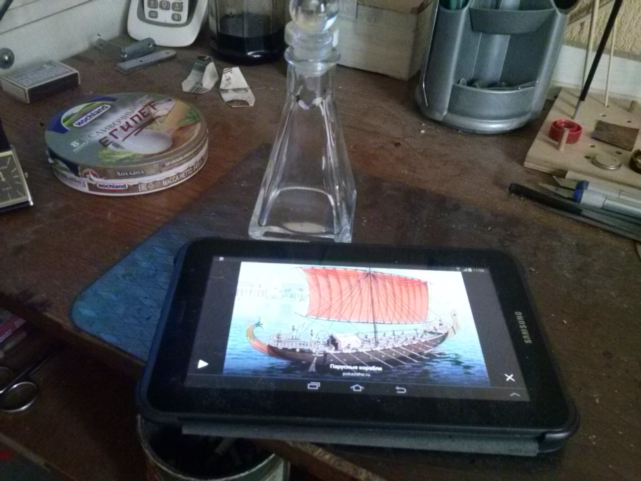

Мореходное торговое судно Египта 1500 г. до н. э.
#1 Сообщение tacc »
:| С уважением, Сан Саныч

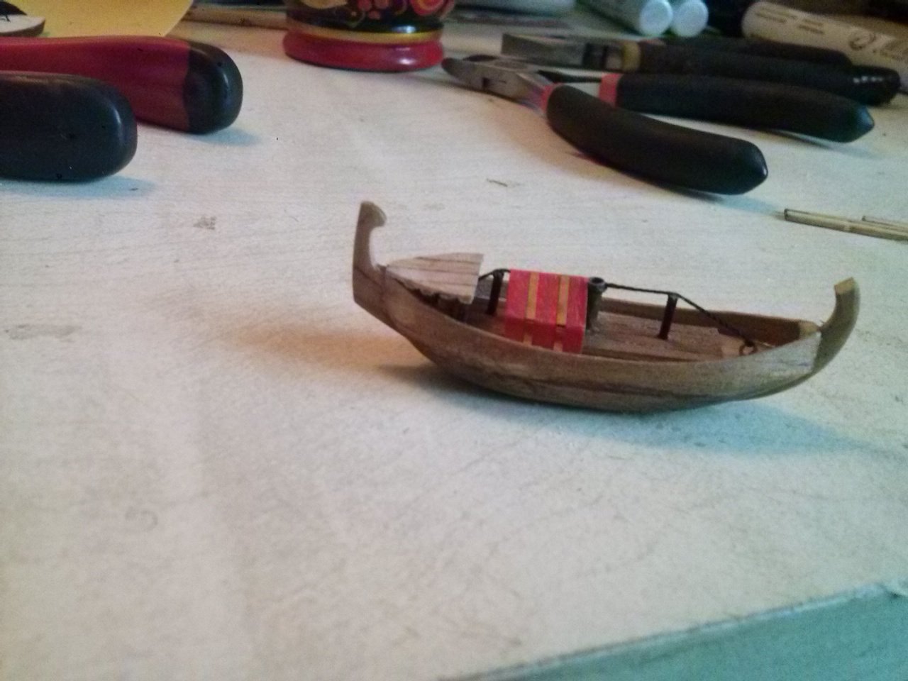

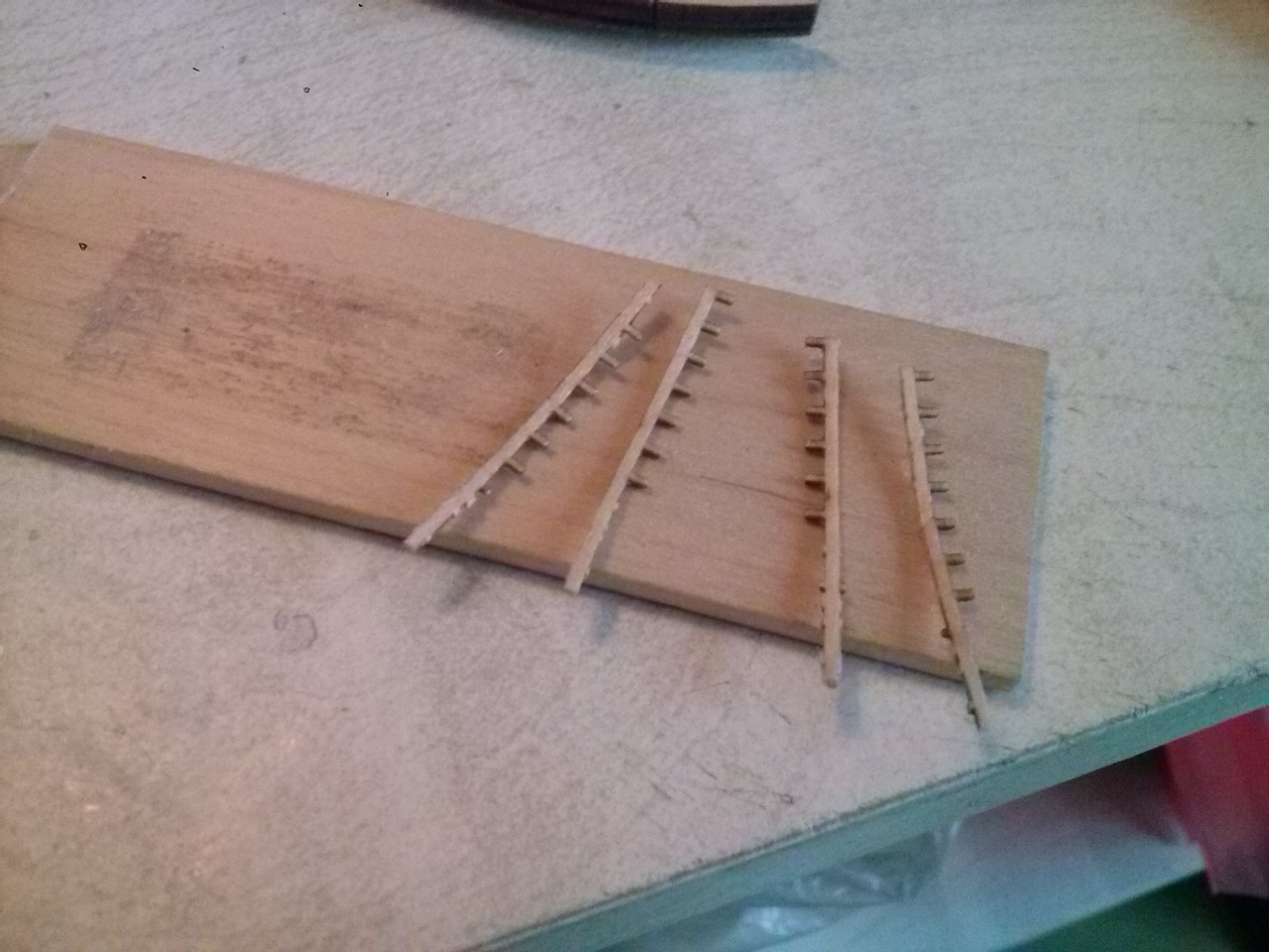

Хорошее начало!

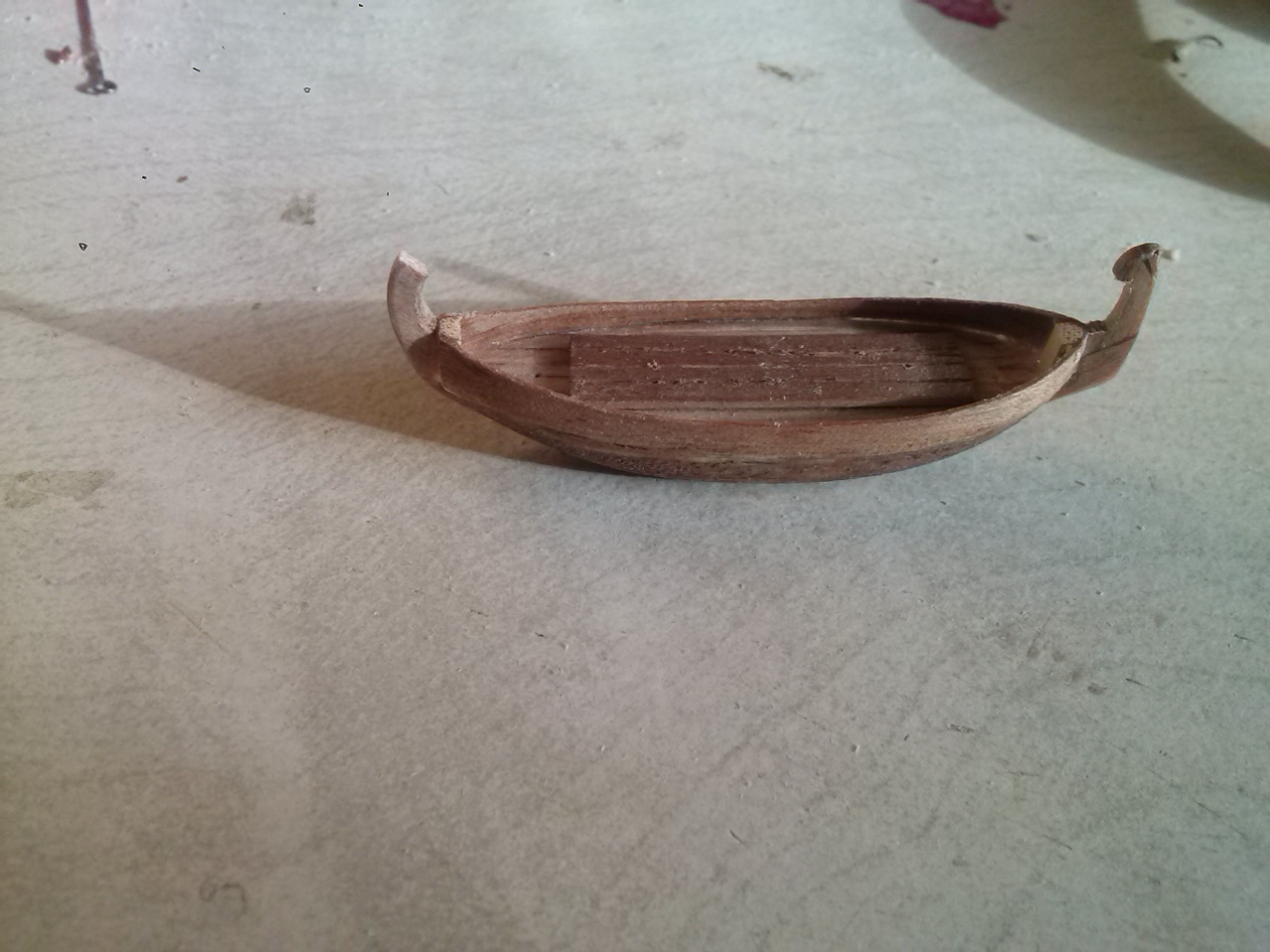

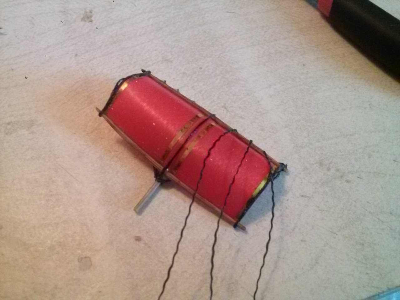

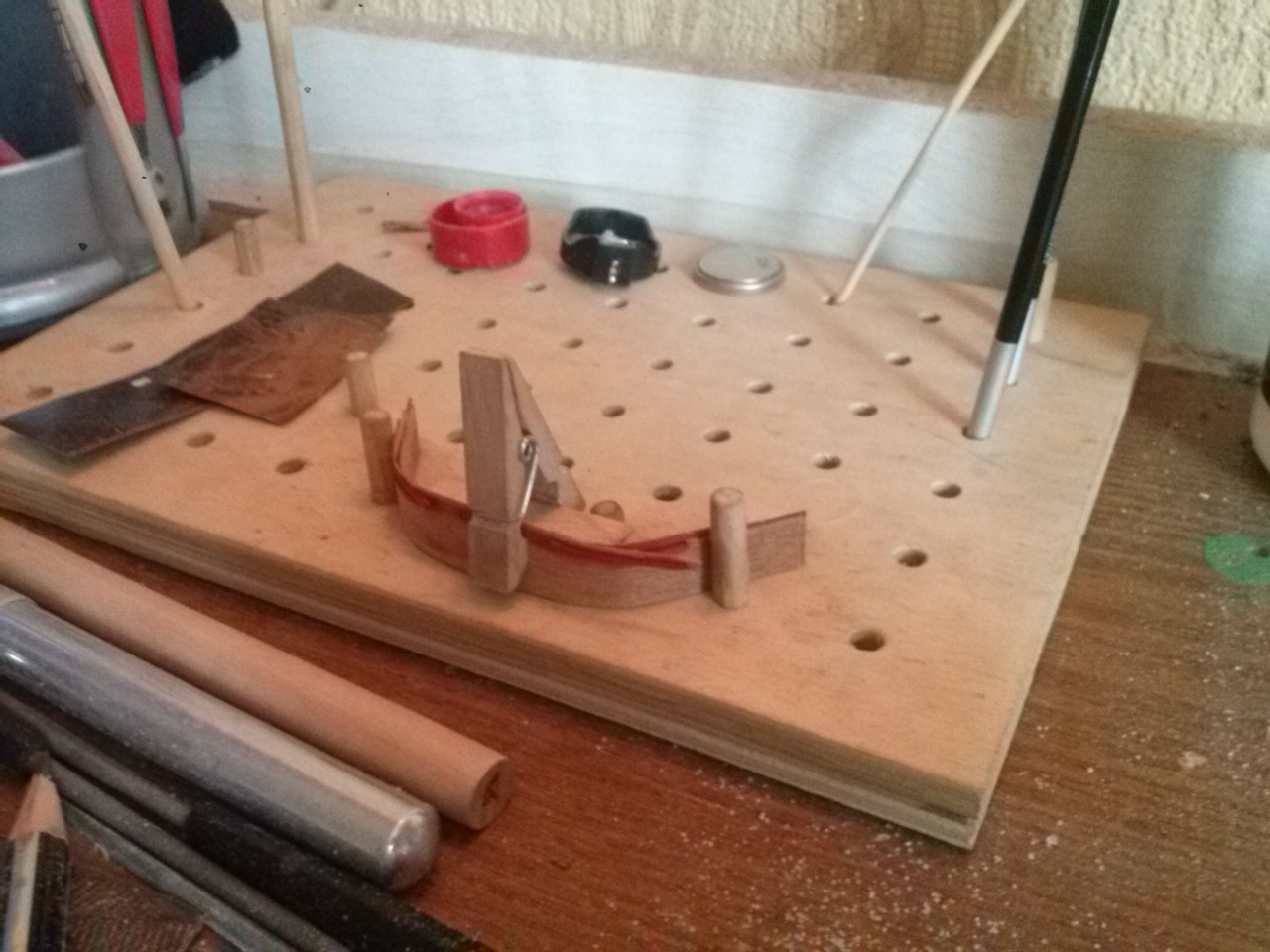

А на втором фото бутылёк - это для этой модели?
tacc
Сообщения: 2685
Откуда: Урал, Пермь
Благодарил (а): 1587 раз
Поблагодарили: 1175 раз
Re: Мореходное торговое судно Египта 1500 г. до н. э.
#3 Сообщение tacc »
IgorB писал(а):Хорошее начало!
Да. Но рано хвалите. Смотреть дальше

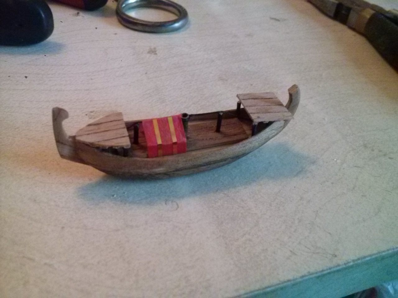

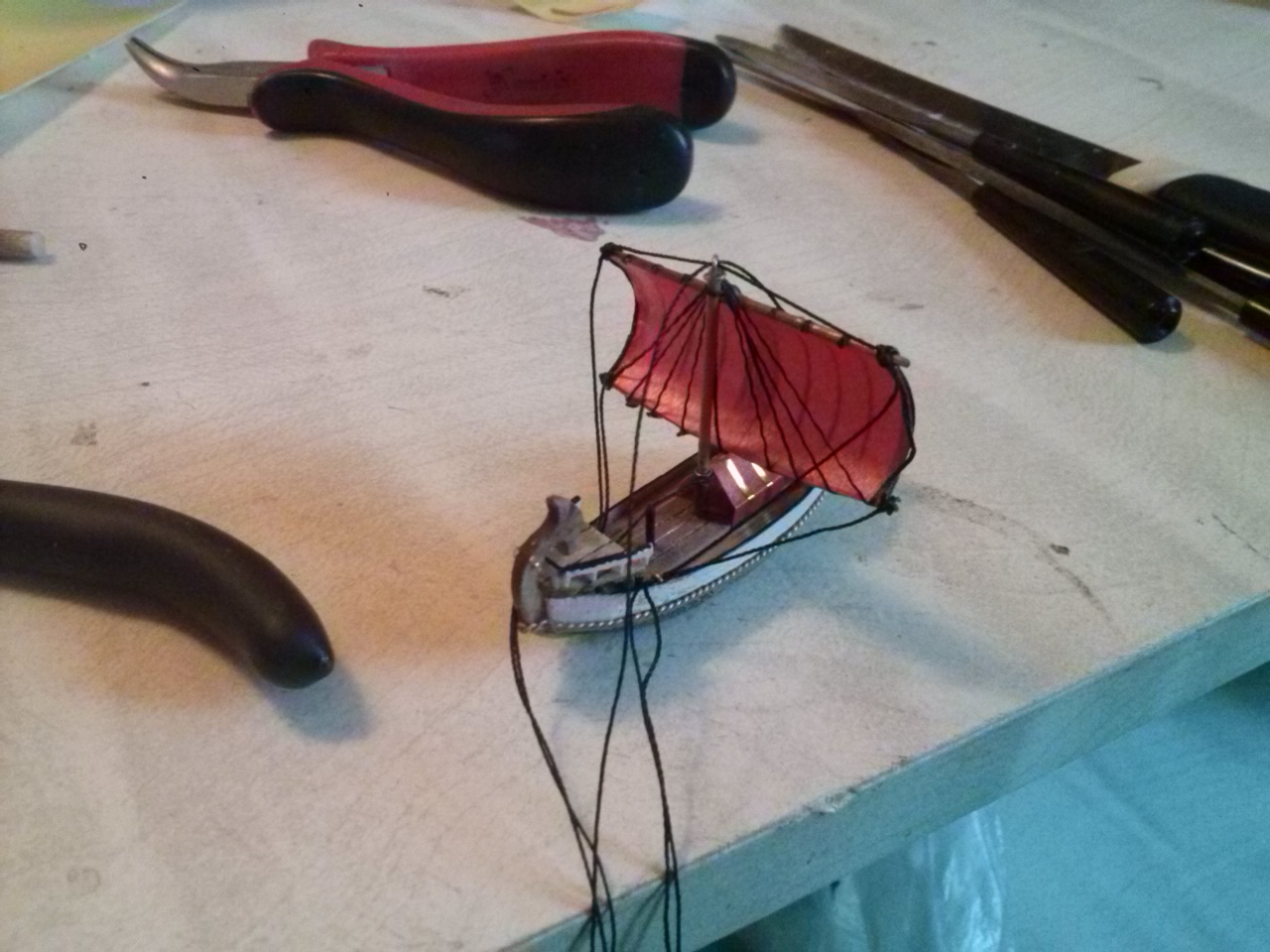

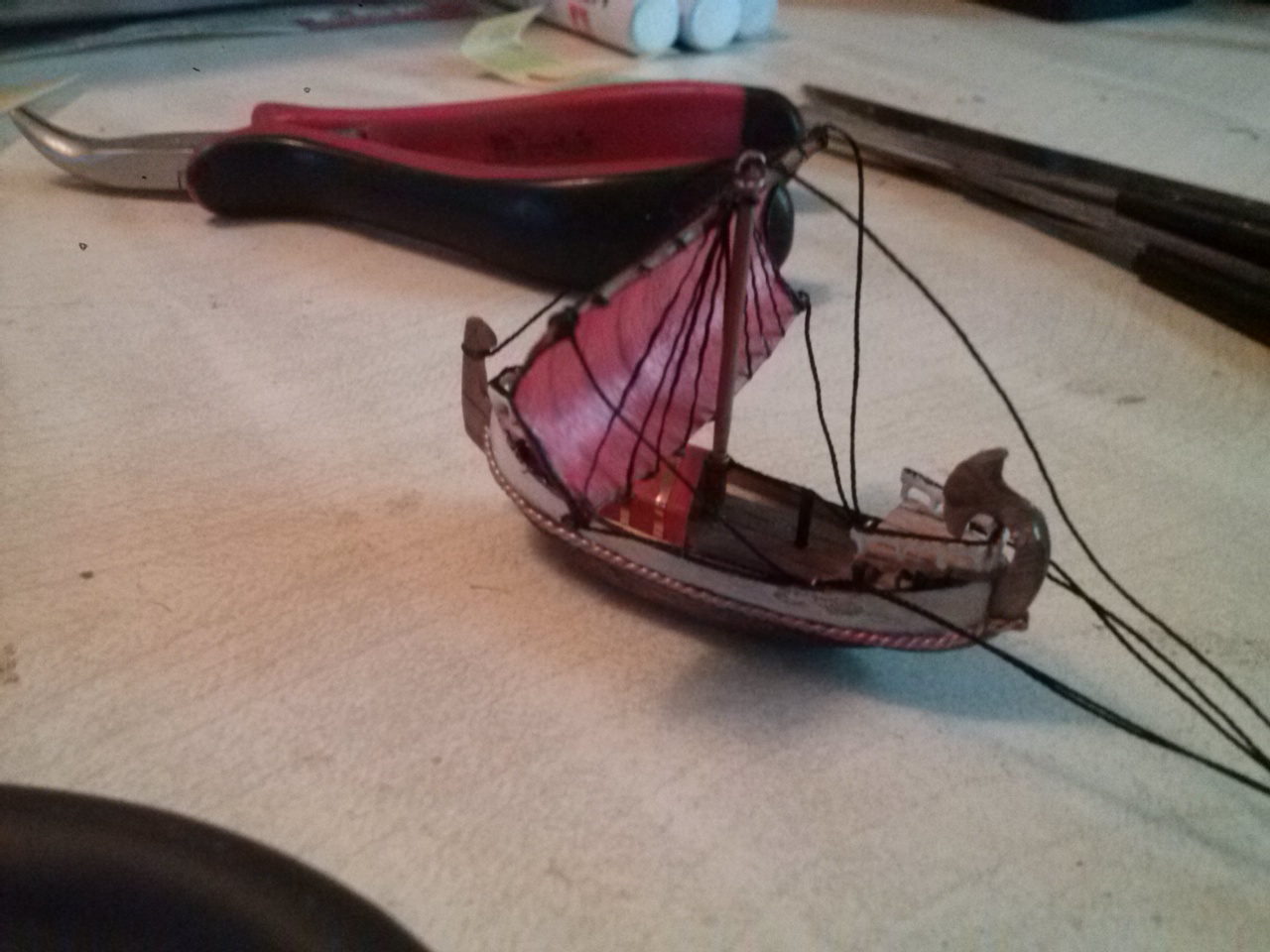

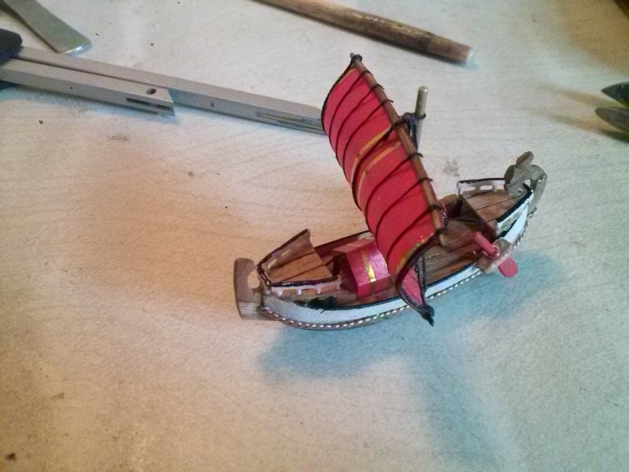

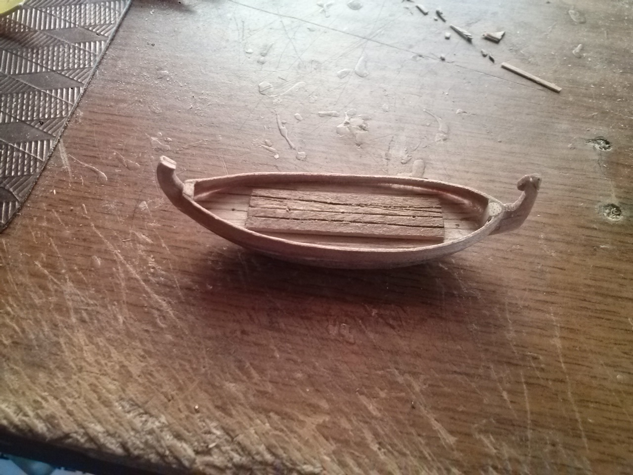

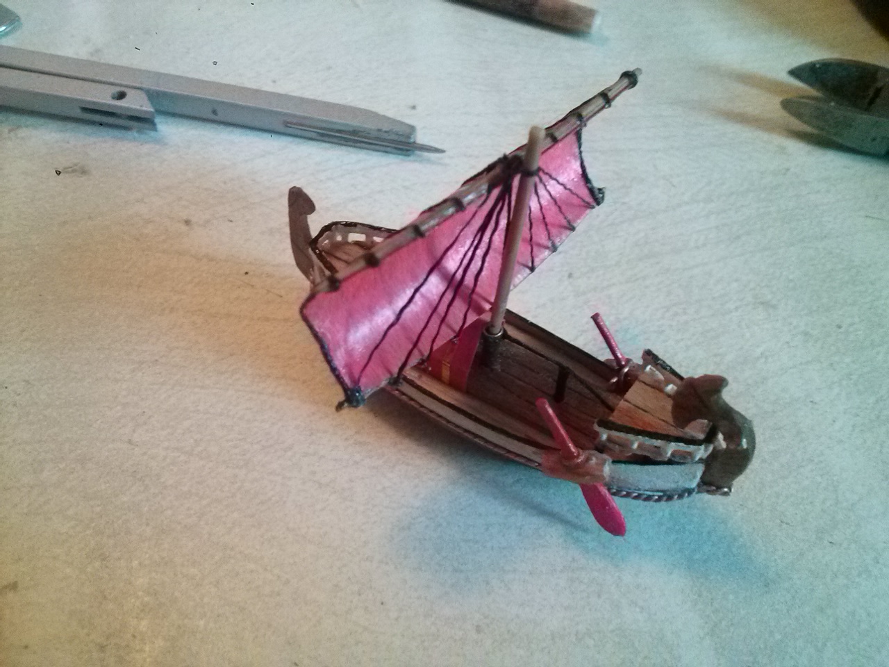

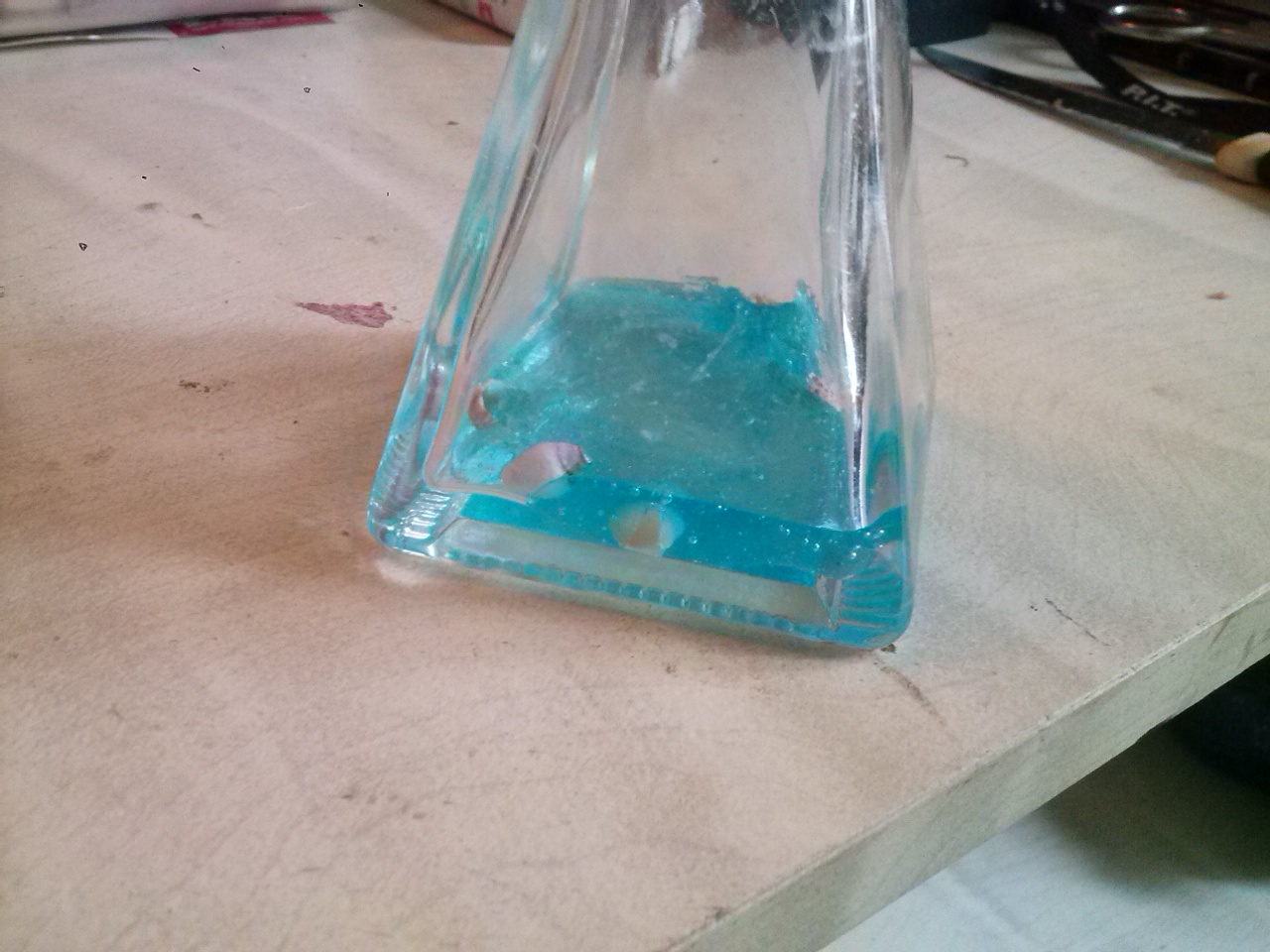

Проверил (как у Винни Пуха). Входит и выходит. А дальше опарафинился. Залил эпоксиду. И пока валандался с судном - она застыла. Получилось:
tacc
Сообщения: 2685
Откуда: Урал, Пермь
#6 Сообщение tacc »

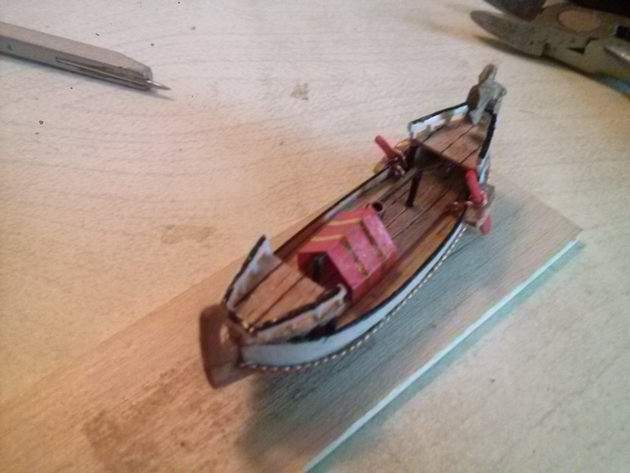

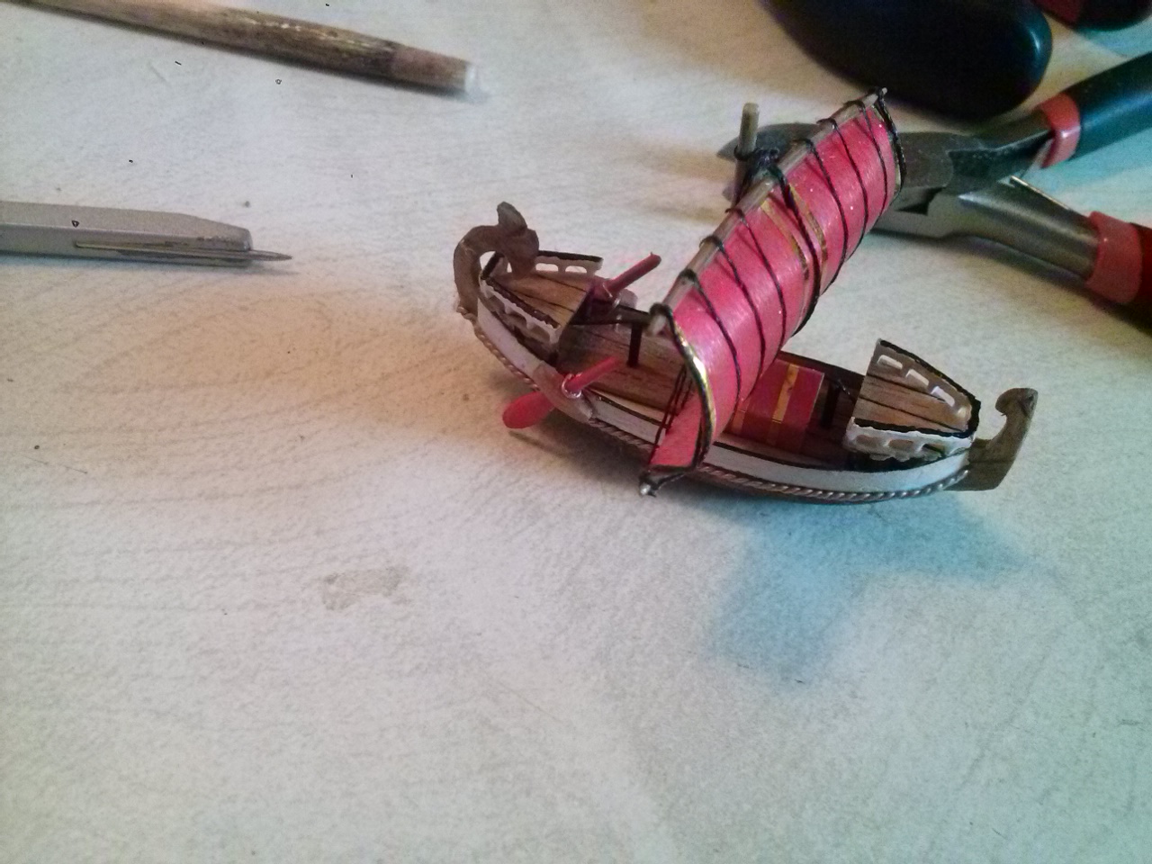

Посуда отдельно и судно отдельно. Еле достал, тросы перепутались, парус порвался.
Понятно, что эпоксида не та (застыла за 3-5 минут). Теперь печально сижу и "любуюсь"
P/S/ огрехи свои знаю сам. Нос и корма коротковаты (по сравнению с оригиналом), канаты наоборот толстоваты (тоньше ниток не нашел). Итог и советы на будущее подведите сами
Вот все. Если найду выход из ситуации - опубликую

Да... печально...
А если поверх застывшей смолы налить еще один тонкий слой? У Вашего судна осадка же должна быть небольшая.
Нитки - посмотрите в магазинах для рыболовов монтажную нить для вязки мушек.

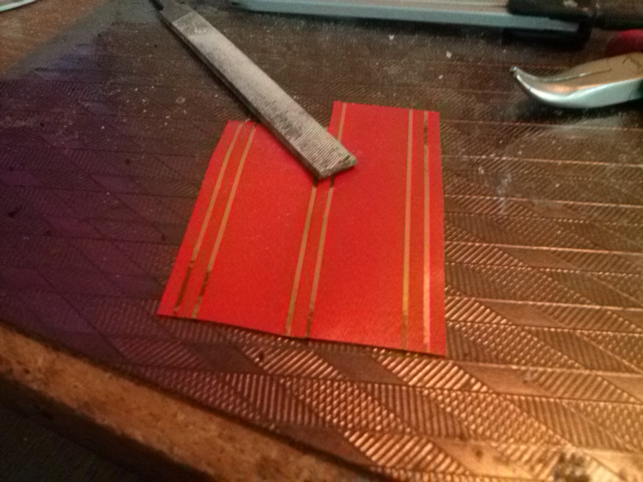

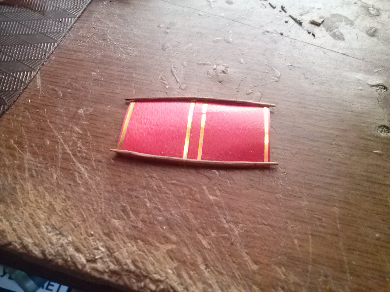

А парус из чего? Как я понял, на него наклеивались полоски золотой фольги?

IgorB писал(а):А если поверх застывшей смолы налить еще один тонкий слой? У Вашего судна осадка же должна быть небольшая.
Рискну, как только разберусь со смолой. По сообщениям с форумов, она должна застывать долго, а у меня как то чересчур быстро схватила
IgorB писал(а):Нитки - посмотрите в магазинах для рыболовов монтажную нить для вязки мушек.
Спасибо, век живи - век учись. И не догадаешься где и откуда что-то пригодится
IgorB писал(а):А парус из чего? Как я понял, на него наклеивались полоски золотой фольги?
Из обрезков ленты (обвязывают подарки). Она уже с фольгой была.

tacc писал(а): Рискну, как только разберусь со смолой. По сообщениям с форумов, она должна застывать долго, а у меня как то чересчур быстро схватила
А к смоле какая-нибудь инструкция была?
Да, на самом деле иногда что-то покупаешь из расчета "авось пригодится" :)
Эта нить вот так выглядит и бывает разных цветов

Уважаемый tacc! С обычной эпоксидкой в бутылочном деле есть проблемы- слишком разные коэффициенты расширения у смолы и стекла. Если залита цилиндрическая часть "лежачей" бутылки - смола, расширяясь, со временем отскакивает от стекла, а в вашем случае она почти наверняка расколит бутылку - смоле некуда деться при расширении. (на эту тему имеется богатый печальный опыт).
Выходы могут быть такие:
- загрунтовать бутылку перед эпоксидкой прозрачным силиконом
- применить эластичную эпоксидку, например magic 3 D flex (наберите в поисковике - в интернет магазинах)

Спасибо за советы, будем искать. Кажется усек. А бутылка пока цела и смола не отслаивается. Планирую сточить часть корпуса (днище) и так вставить, но это на крайний случай. Самое интересное и главное: почему смола застыла за 4 минуты???

"Грунтовать" не совсем точное слово. Нужно нанести тонкий слой эластичного состава, который будет компенсировать расширения смолы.
Лучше взять обыкновенный строительный прозрачный герметик. Наносить его дело достаточно морочное - густоват, при желании можно попробовать разбавить его до жидкого состояния толуолом (так пишут в интернете, но я не пробовал).
