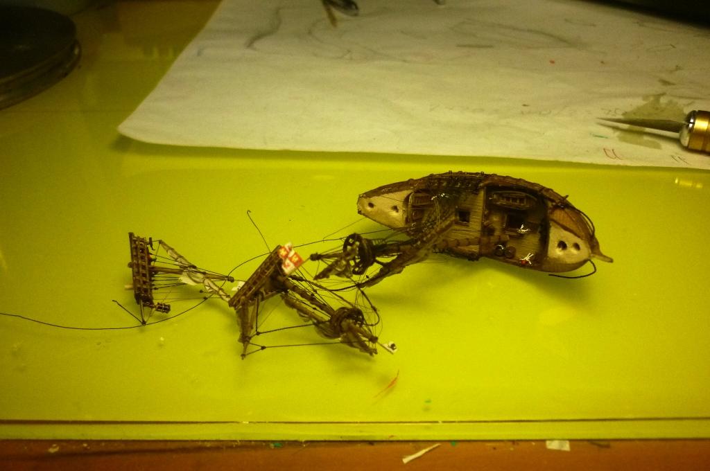

Подходит к завершению многомесячный "проект" Виктория и Тринидат и есть возможность показать что-то из процесса (то что успел зафоткать).
Сюжет работы:- оставшиеся два корабля экспедиции Магеллана добрались до заветных пряностей (Малукские острова) и приступили к загрузке.

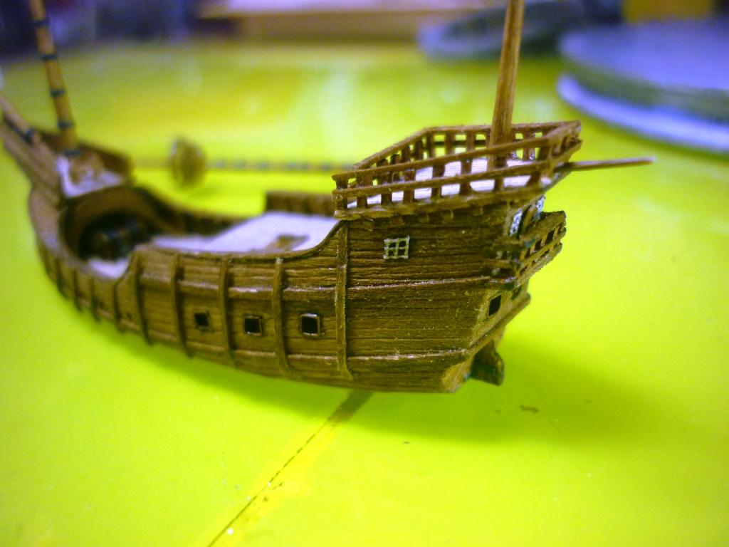

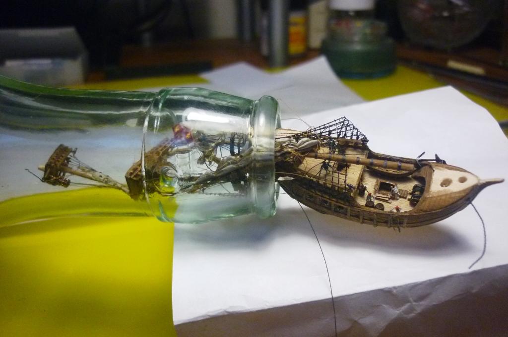

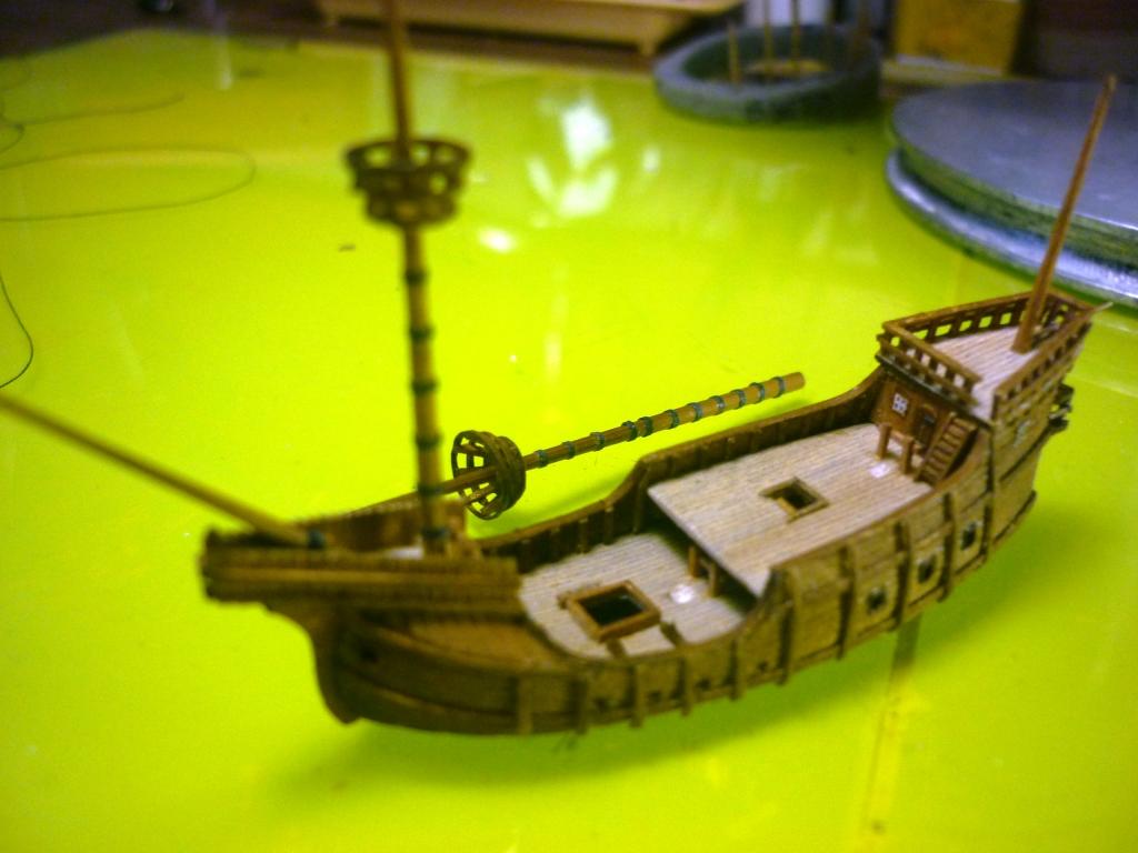

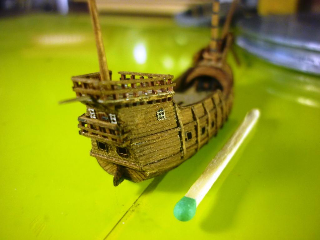

Начало работ. Корпуса целиком в горло не лезут, поэтому бак и ют разборные

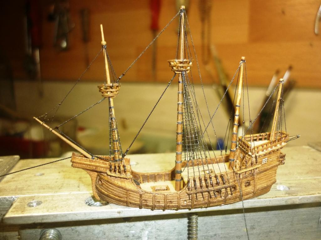

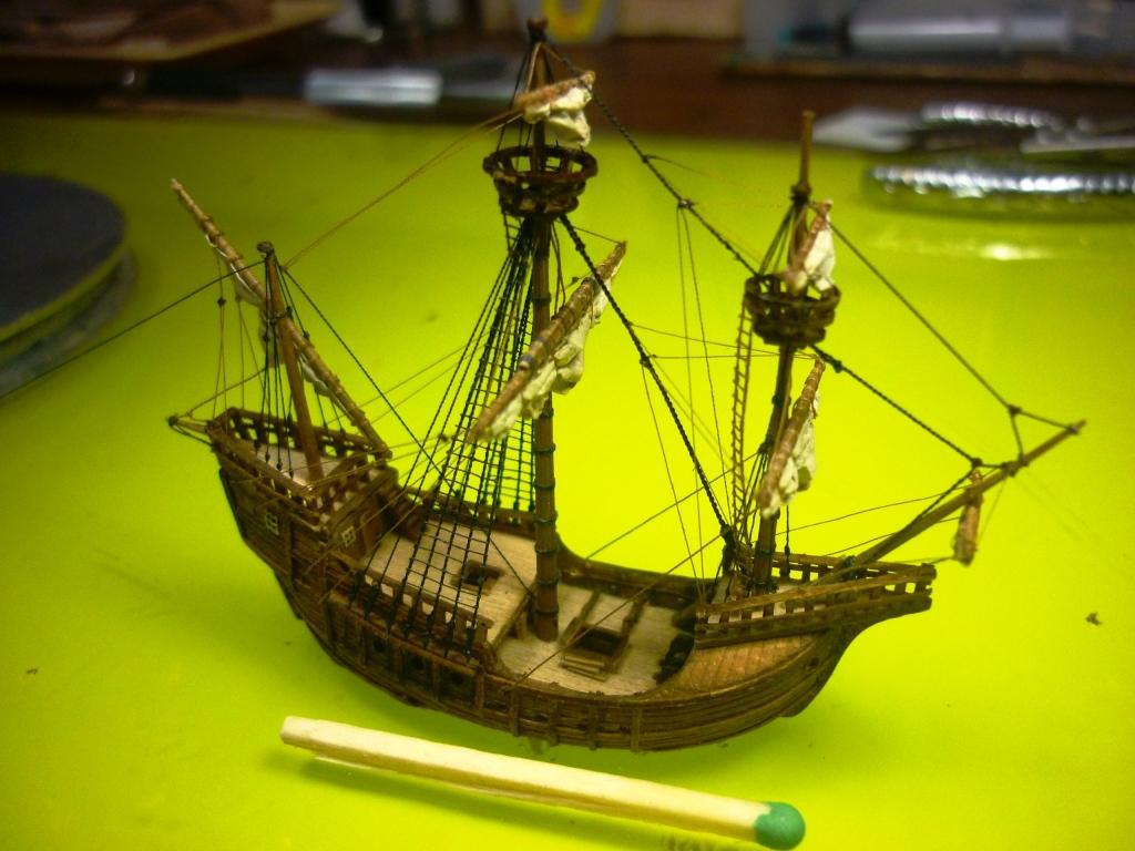

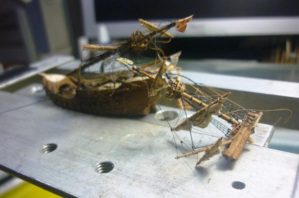

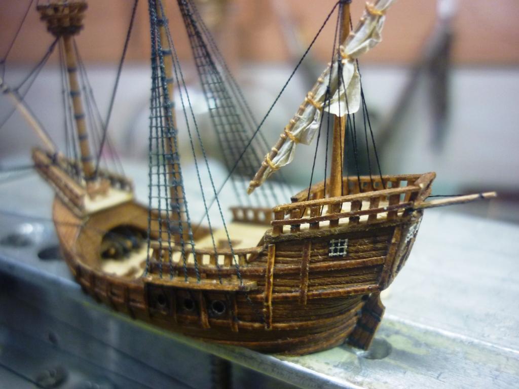

Корабли обрастают рангоутом и такелажем

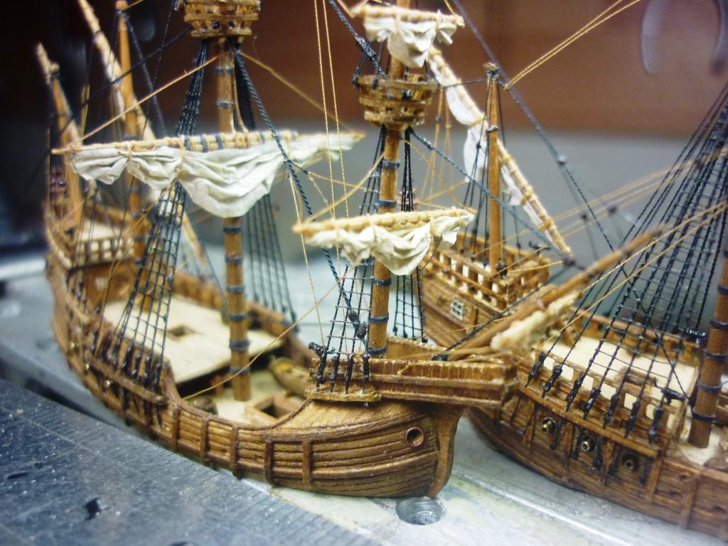

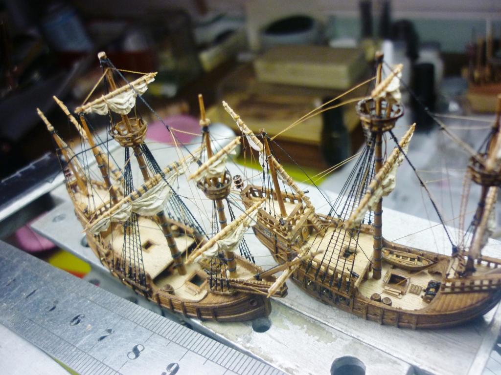

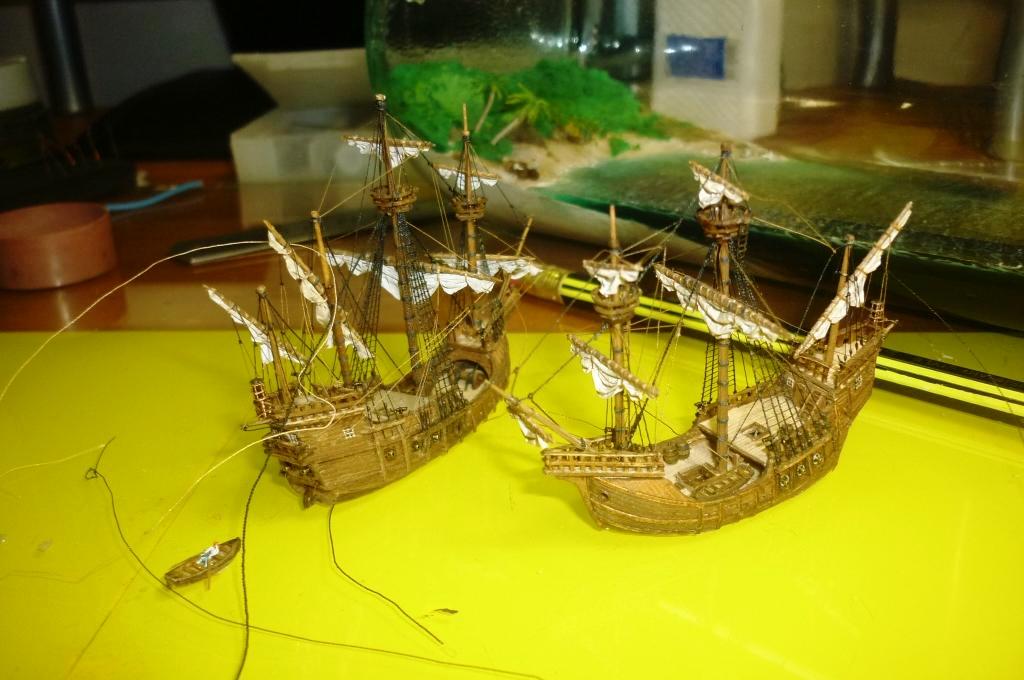

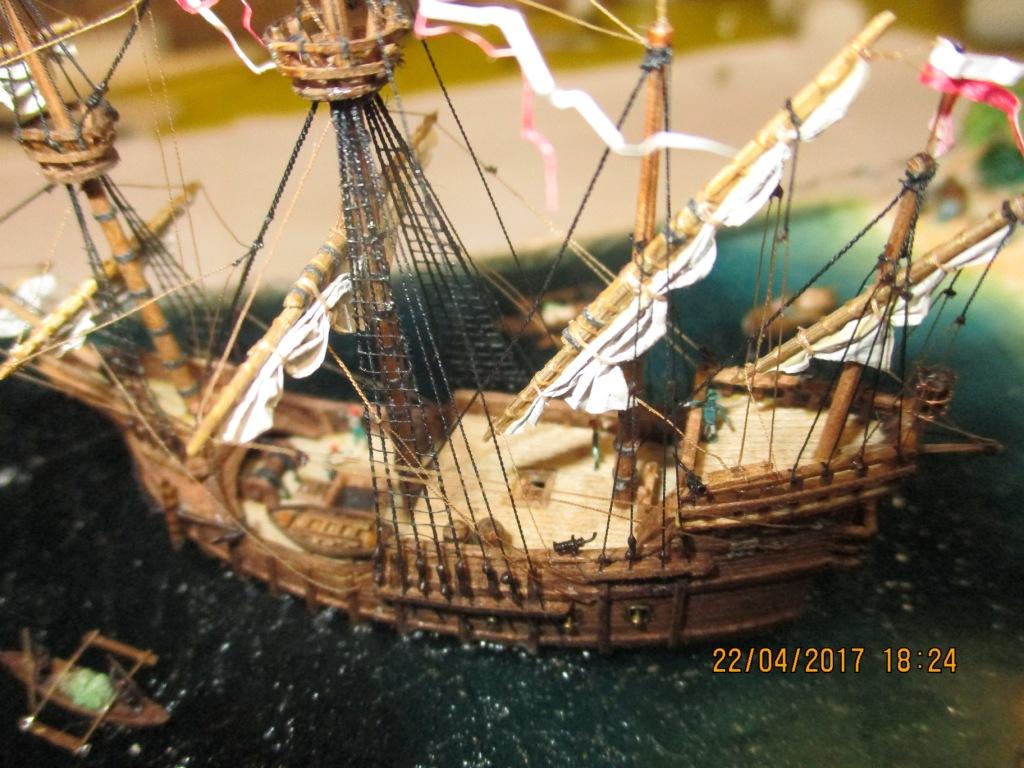

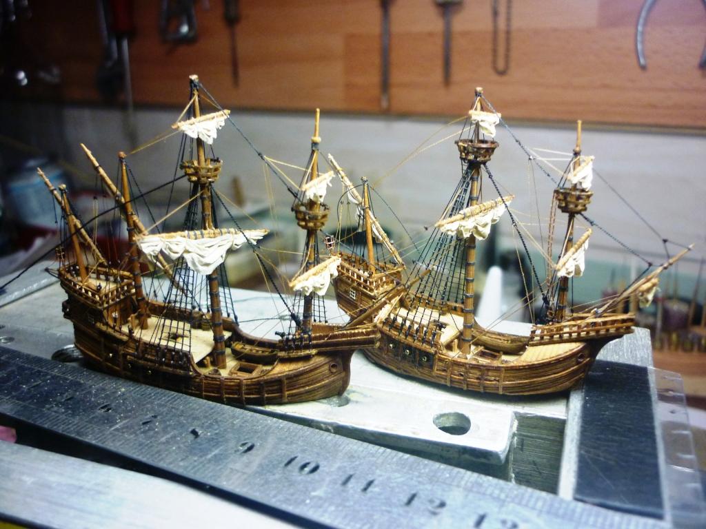

Был большой перерыв в фотографировании, поэтому следующая серия фоток - кораблики почти готовые.
Последняя фотосессия перед забутыливанием
На втором плане тот самый пейзаж в бутылке, в который должны попасть кораблики.

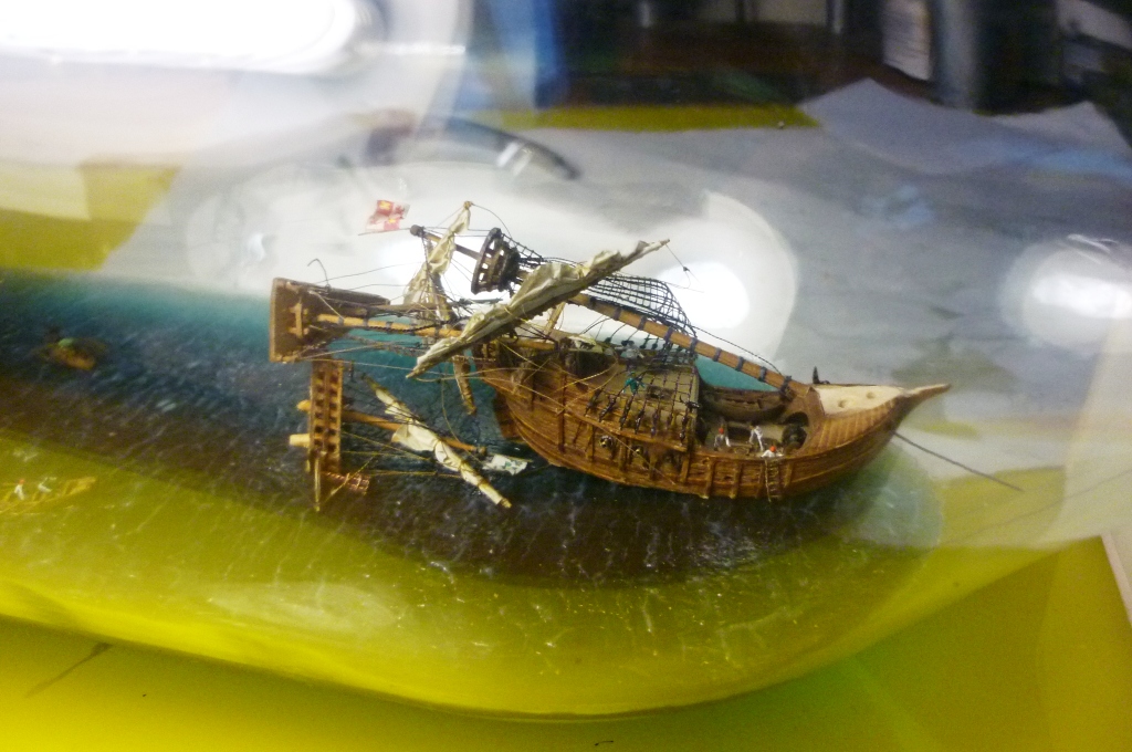

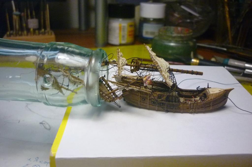

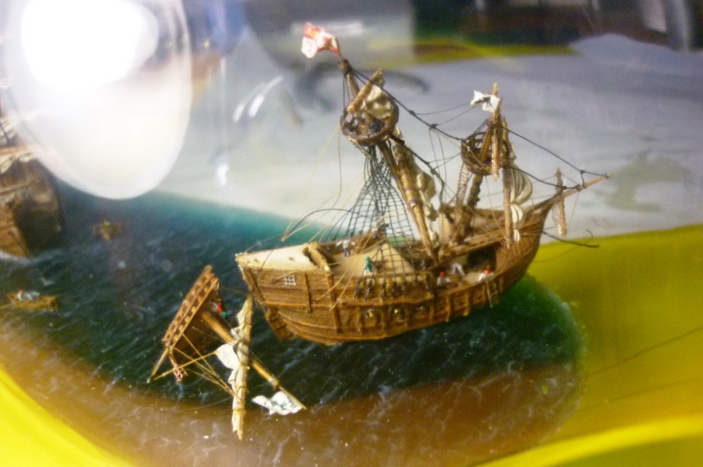

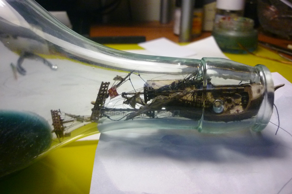

Подготовка к забутыливанию
Первый пошел!
На "временном внутрибутылочном стапеле" кораблик приобретает прежний вид

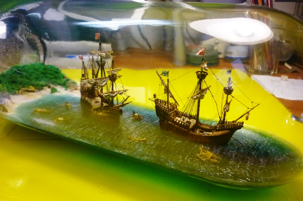

Получаем в сухом остатке

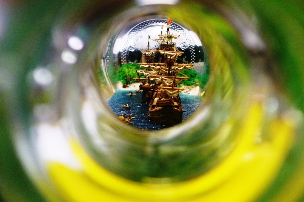

Фантастический вид на последней фотке, прямо туда так и хочется! :P

korbut78 писал(а):Фантастический вид на последней фотке, прямо туда так и хочется! :P
Это машина времени. :wink:

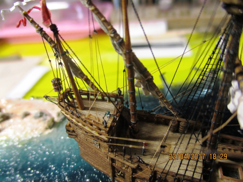

Но с годами стало подводить зрение, не разберу, Магеллан на ближней или на дальней лодке ?

Влад Вит писал(а): не разберу, Магеллан на ближней или на дальней лодке ?
Владислав Витальевич, так это же в лодке Элькано, вот почему вы Магеллана не признали! Бедолагу Магеллана к этому моменту уже коцнули аборигены...

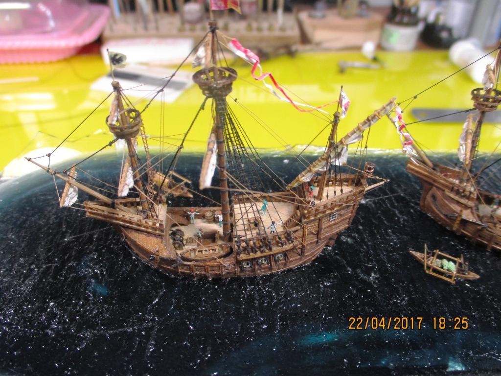

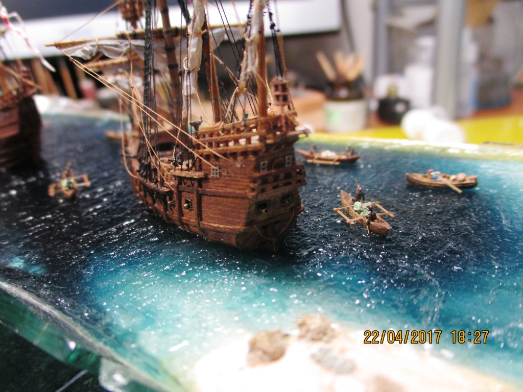

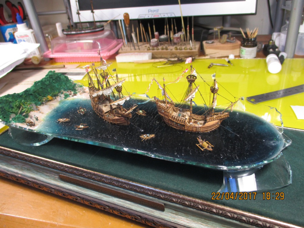

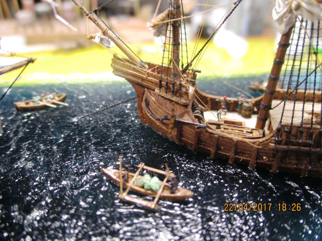

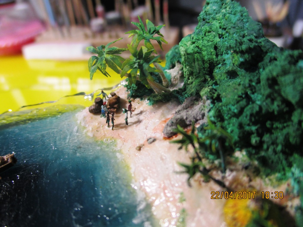

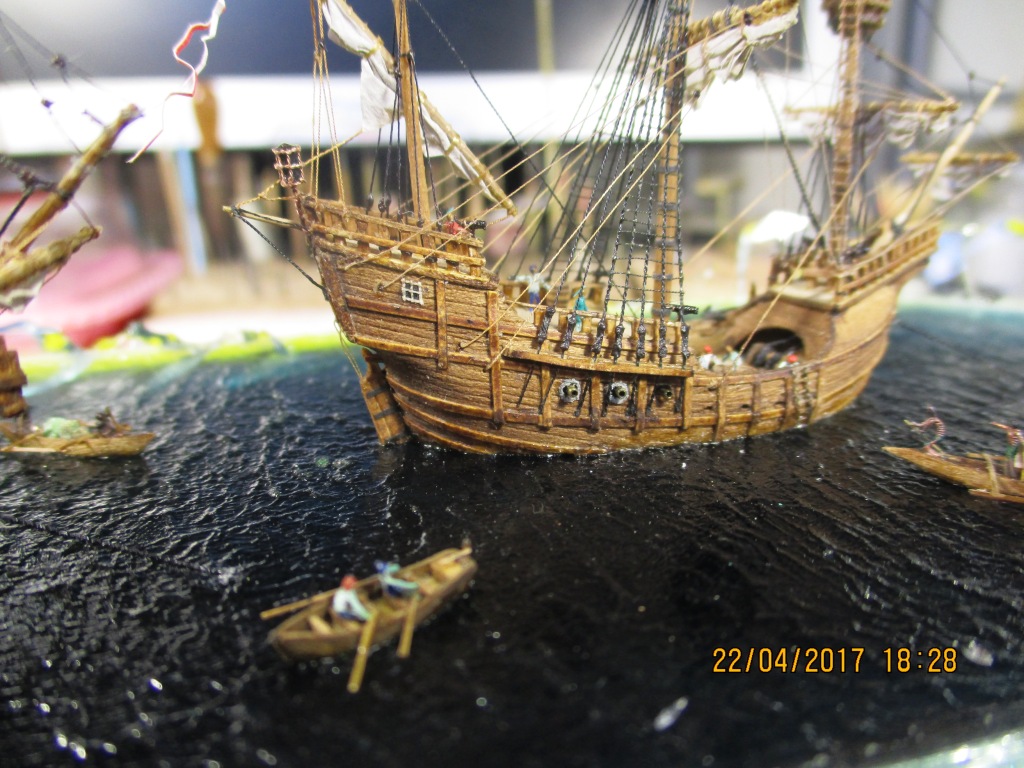

В прошлом году в Севастополе с бутылкой приключилась неприятность - она ЛОПНУЛА. После некоторых опытов выяснилось, что "перезабутылить" работу не удастся и возник вариант сделать из этой работы диораму в С-3. Зато теперь появилась возможность отснять работу без искажений бутылкой, о чем меня многие просили.

fiord писал(а):В прошлом году в Севастополе с бутылкой приключилась неприятность - она ЛОПНУЛА. После некоторых опытов выяснилось, что "перезабутылить" работу не удастся и возник вариант сделать из этой работы диораму в С-3. Зато теперь появилась возможность отснять работу без искажений бутылкой, о чем меня многие просили.
Очень жаль, Владимир! :(
А причина того, что бутылка лопнула известна? Напряжение стекла в результате усадки смолы или просто внешнее воздействие?

IgorB писал(а):А причина того, что бутылка лопнула известна?
Скорее всего разное тепловое расширение стекла и смолы. Внешних воздействий не было.

Работа великолепна. Море с линией берега смотрятся круто, чувствуется по воде ветер. Прекрасно сделаны корабли, лодки, да просто всё вместе! Если не секрет как Вы волны сотворили такие естественные в бутылке?
Владимир, я сейчас начал использовать вместо эпоксидки прозрачный двухкомпонентный силикон. Он окрашивается пигментами. В смешанном состоянии достаточно жидкий, легко заливается в бутылку большим шприцем. Усадки, вроде как, не дает.
