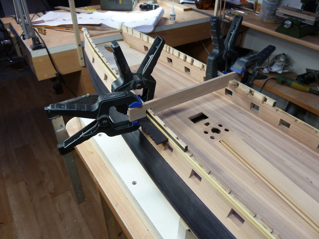

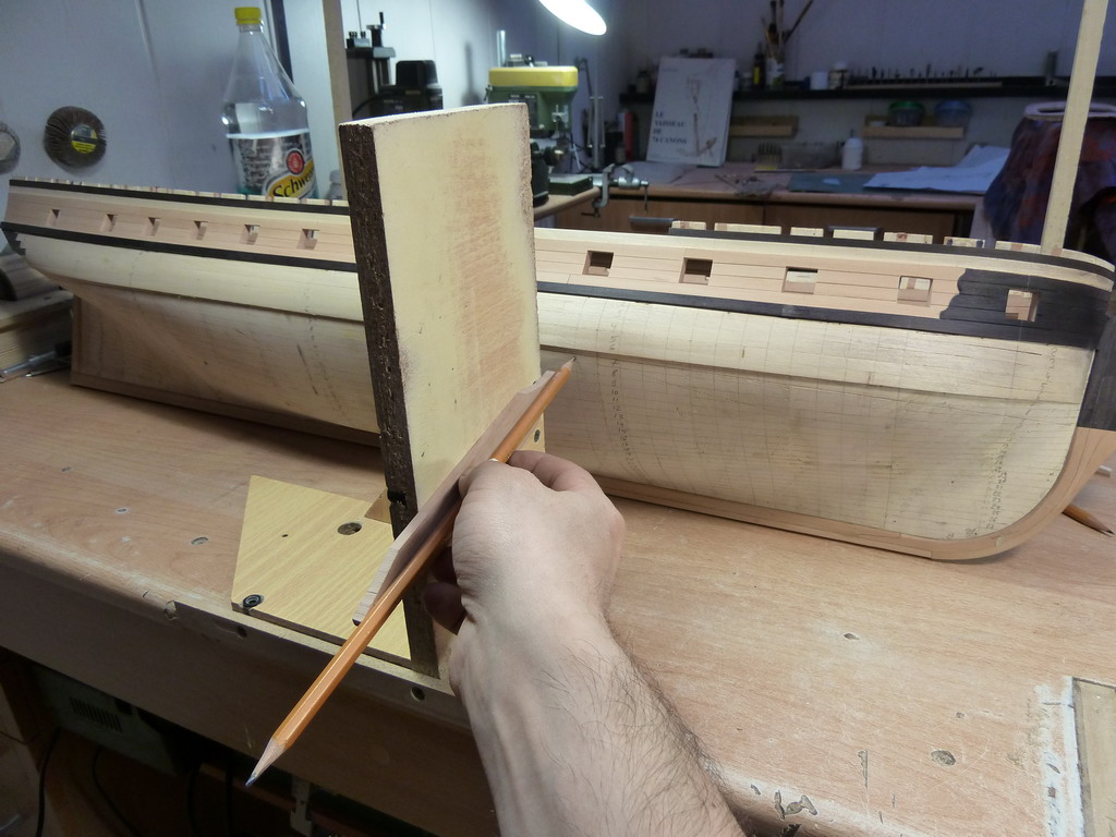

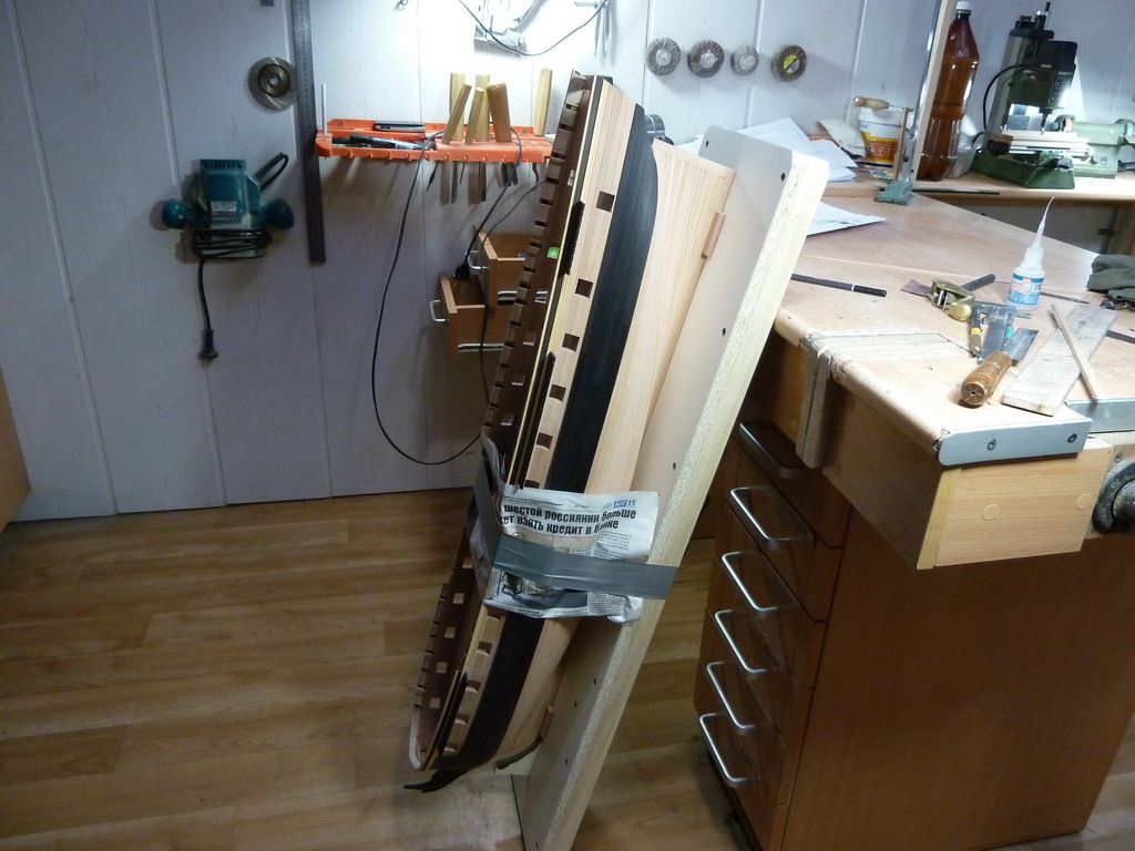

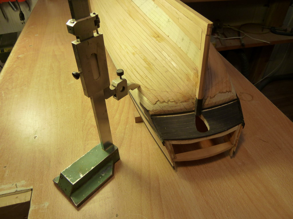

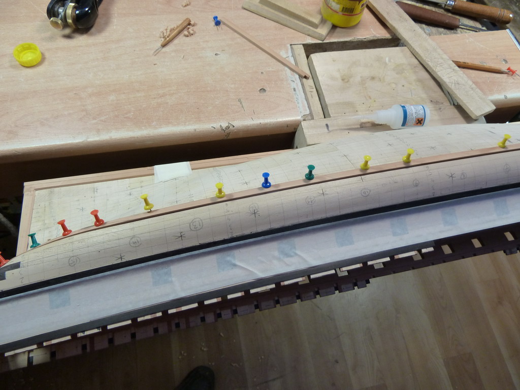

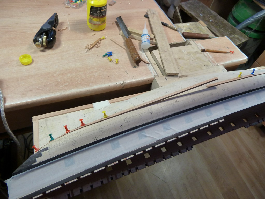

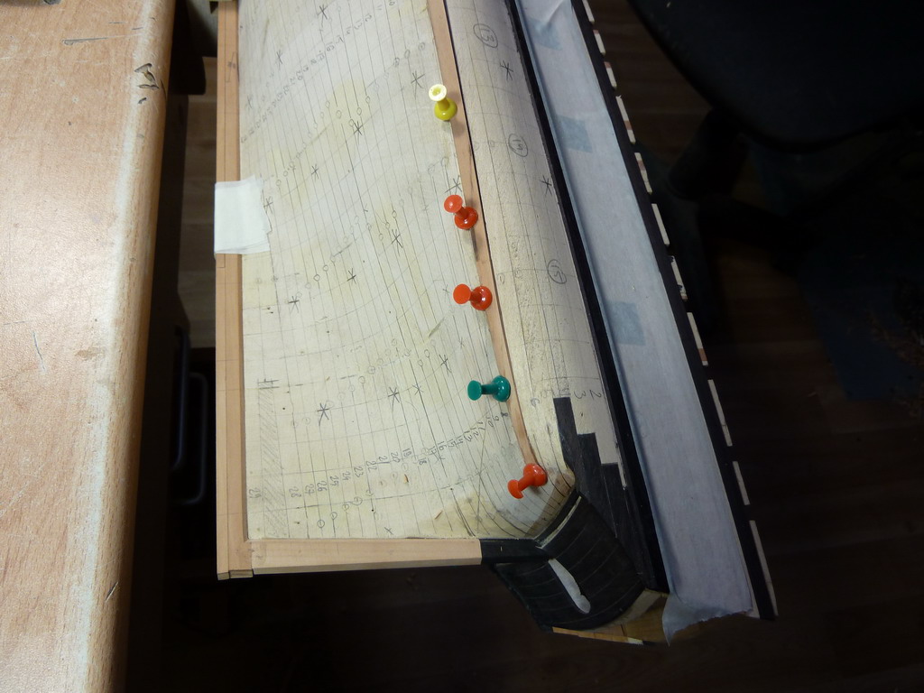

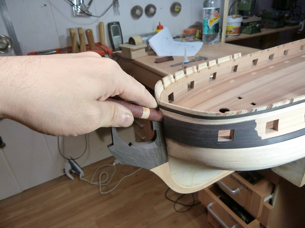

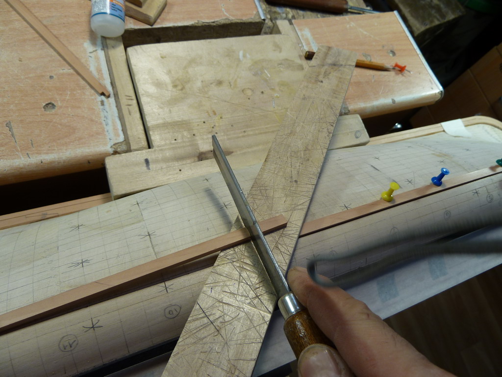

После обработки начисто отверстия под бушприт нужно разметить стыки досок. Я конечно знаком с методом профессиональной разметки штангенрейсмасом, но эту операцию можно сделать намного проще и приятнее. Процесс на фото, главное чтобы корпус лежал строго параллельно краю стола. Стоит ли он прямо или лежит на боку не имеет значения, на боку даже удобнее , можно достать до киля. Обшивку буду делать из 400 мм паркета,поэтому каждый пояс будет состоять из трех - четырех частей. Но даже если я делаю обшивку из длинномера я все равно делаю один стык вразбежку. Остальные имитирую узкой стамеской. Так удобнее подгонять и клеить рейку к штевням. Клею на ПВА, привариваю утюгом. Распариваю рейку прямо на столе утюгом в лужице воды, только то место, которое необходимо гнуть. Гну на ребро руками, по плоскости нет необходимости. Распаренная рейка сама легко огибает корпус. Подгонка последнего стыка встречных реек показано на фото.

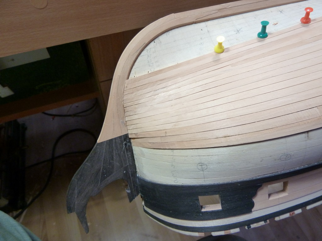

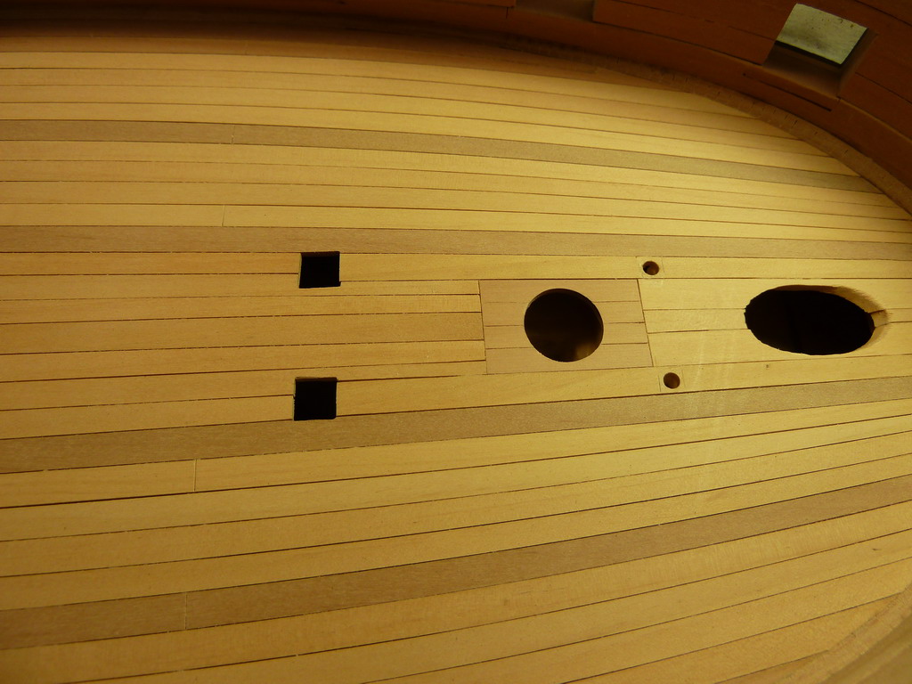

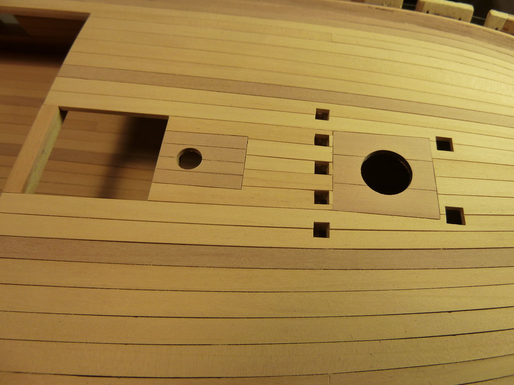

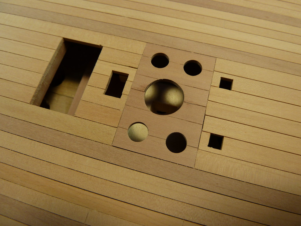

nve писал(а):Дмитрий - как всегда все "СУПЕР". Делай лучше корабли, чем делать то, к чему не лежит душа. Сделай, плиз, несколько крупных планов палуб по элементам.
Владимир
Спасибо Владимир! Вот по твоей просьбе фото палубы покрупнее.

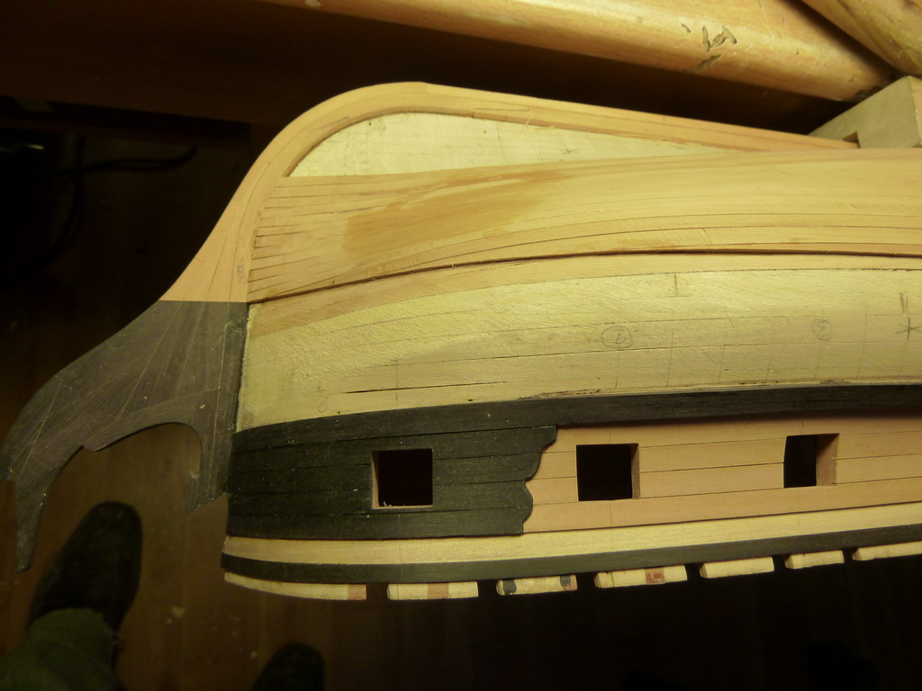

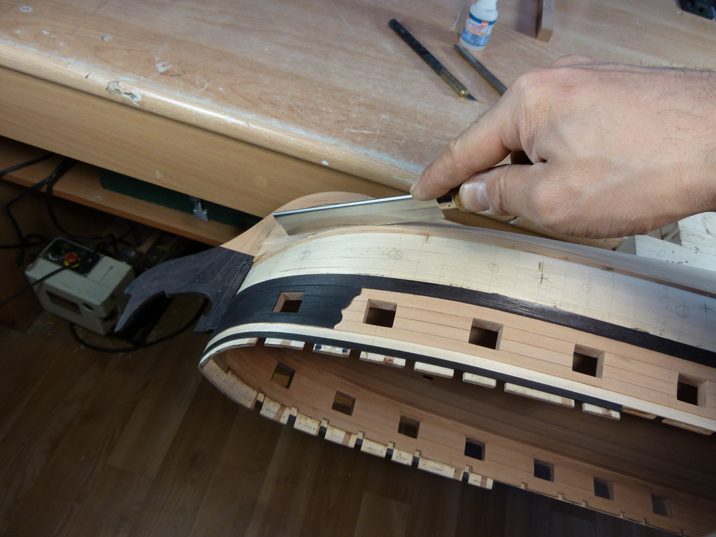

snarlev писал(а):Дима еще пару вопросов. У бархоута профиль смотрится. И на прежних моделей у тебя тоже есть. Выглядит класно. Каким инструментом делаеш. И еще пазы между планок подчеркиваеш потом каким то инструментом или другая технология.
Славян, если ты имеешь в виду край усиленной обшивки в носу то он режется по разметке подходящими узкими плоскими стамесками а радиуса полукруглыми. Канавка по периметру прорезана маленьким полукруглым резцом. Стамеска ставится прямо на линию и прорезается до светлой обшивки. запас отдирается, клей циклюется. Пазы обшивки можно прочищать швейной иглой, можно ножом. Здесь второе.

Несколько глупых вопросов.
1 Вижу часть борта оклеена чем то. Строительная бумажная лента или что-то иное? Клей не остается или все равно шкурить?
2 Разметка стыков досок, по этой же разметке будет гвоздевание, или чаще?
Заранее спасибо за ответ.

Заклеено малярным скотчем. Следы, если и останутся смываются уаит-спиритом. Я пока разметил только центры двойных шпангоутов. По ним и пущу стыки досок. Гвоздевание будет чаще. В каждом шпангоуте 4 ряда гвоздей

Дмитрий,если можно вопрос: на Вашем корпусе видны вставки в торце фальшбортов.Это усилители или что-то технологическое?
Тонкая рейка 1х3 что бы борта не рвало.

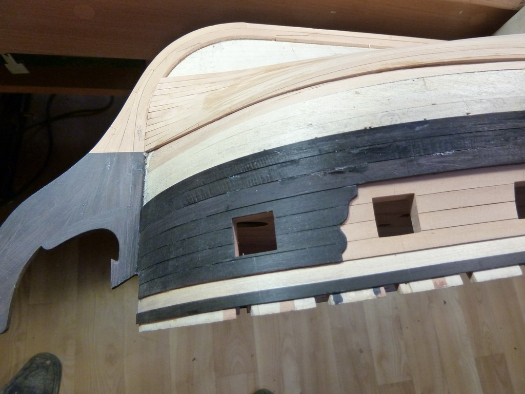

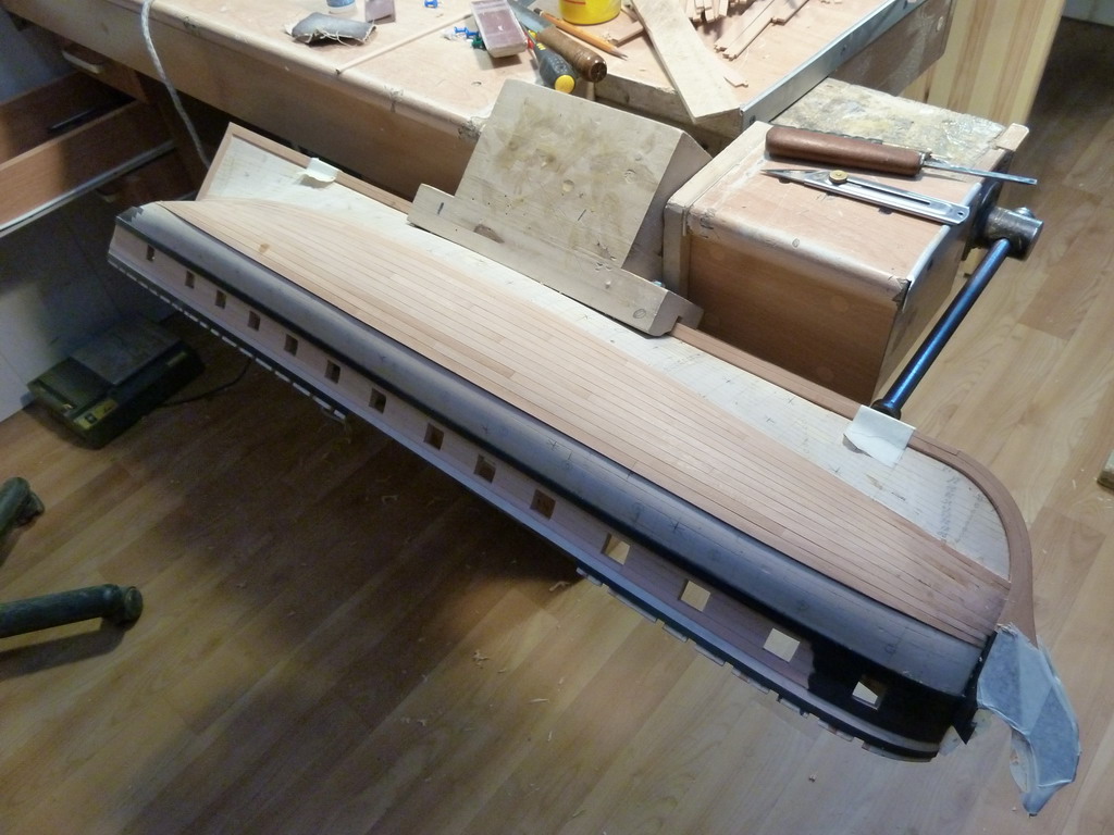

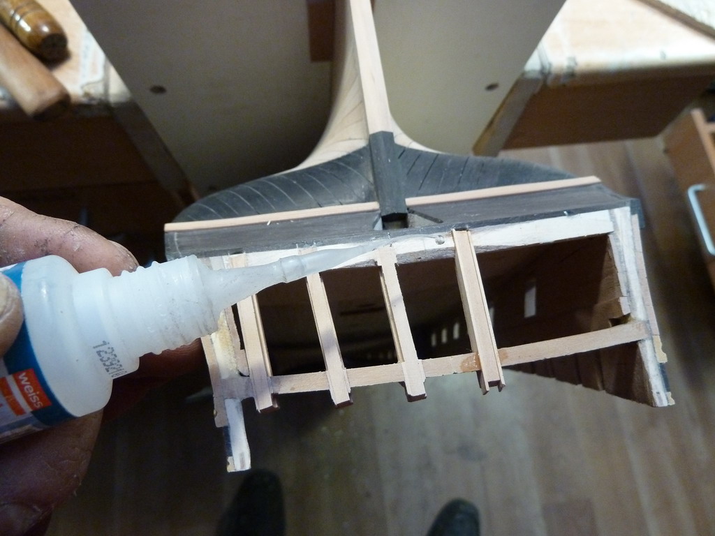

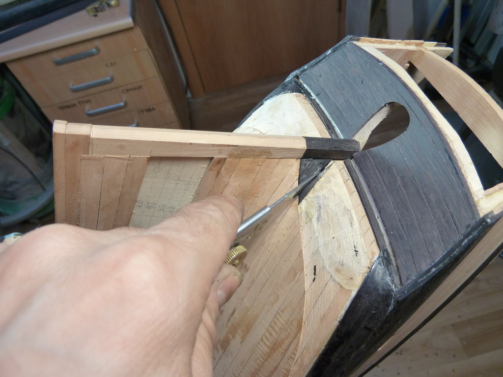

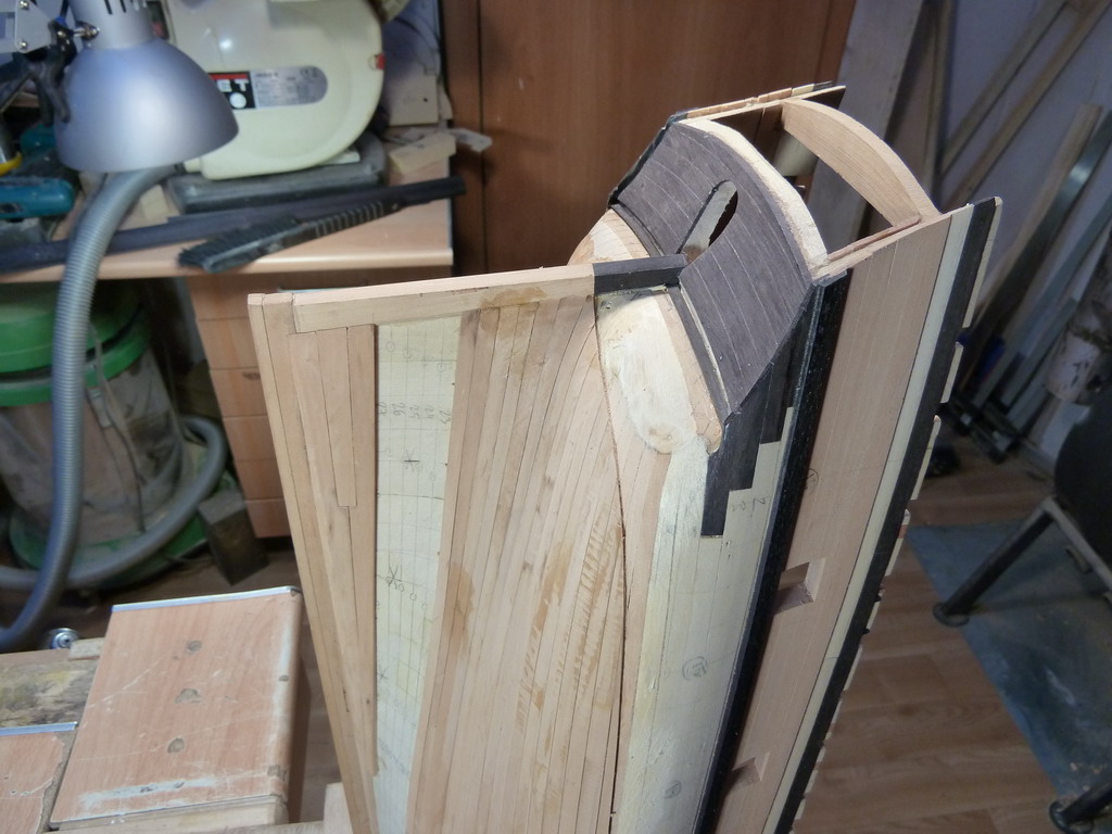

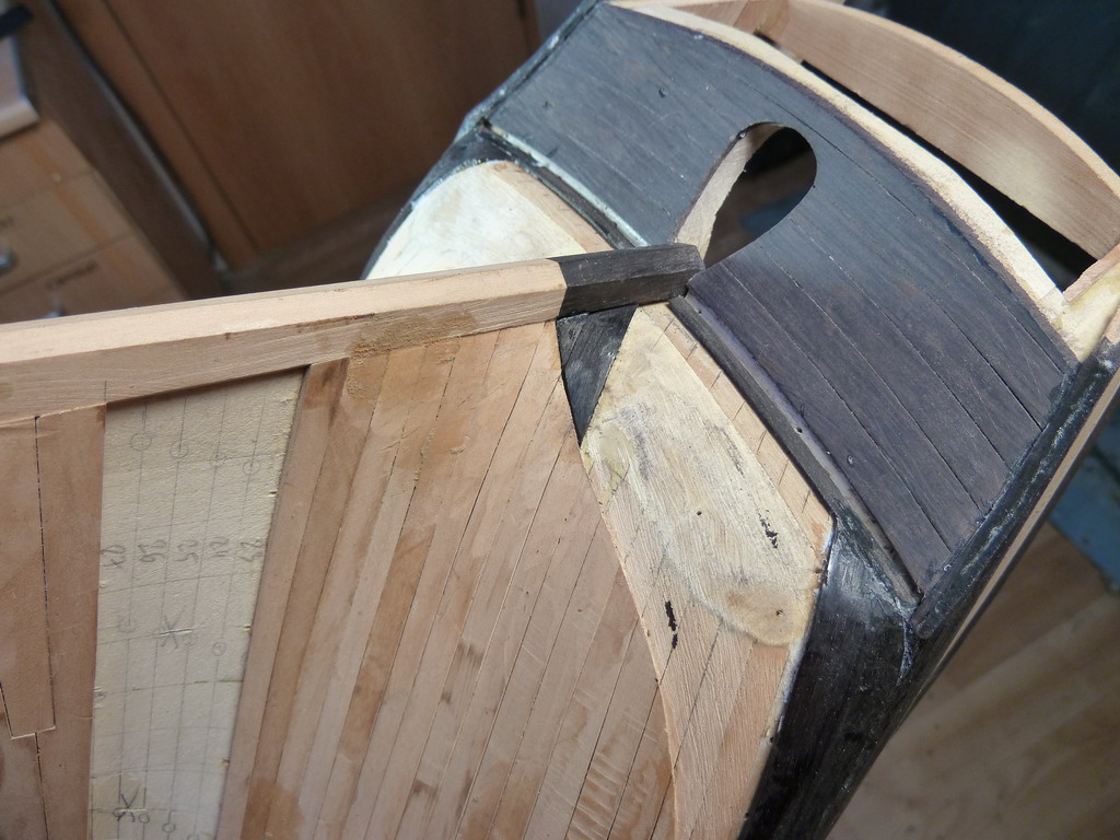

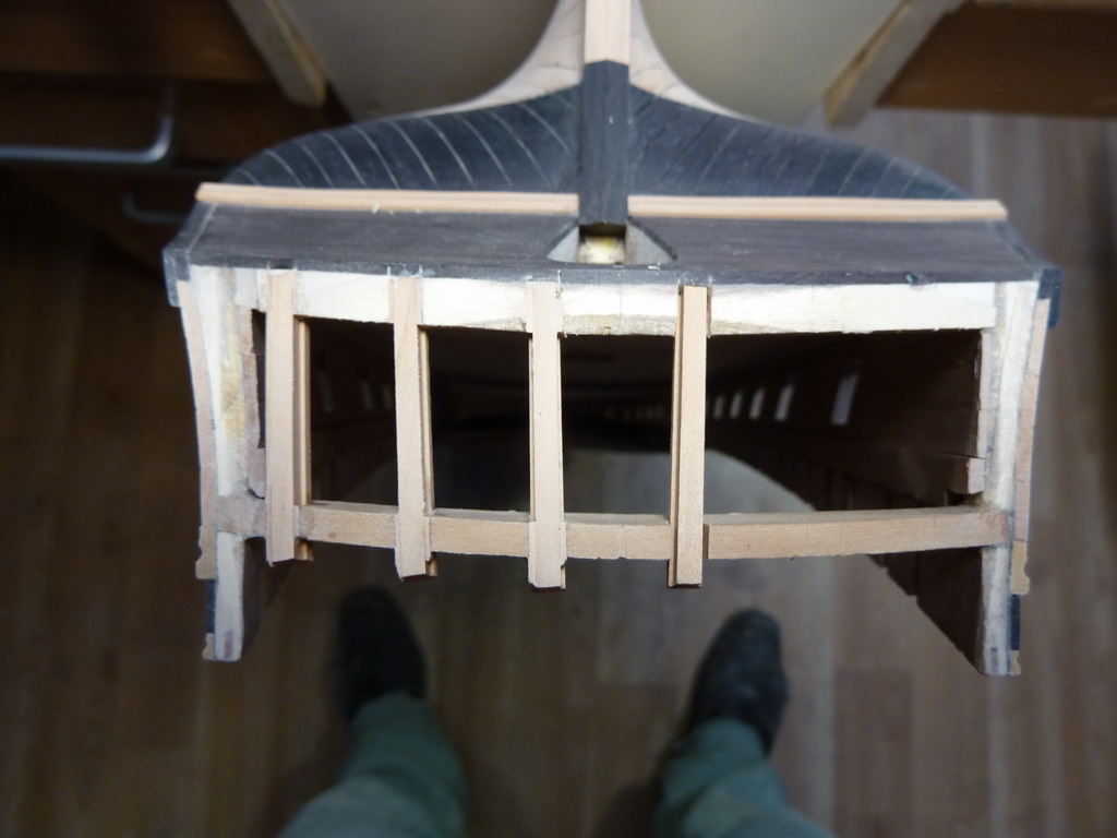

Продолжаю делать обшивку. Когда большая часть светлой готова, что бы не откручивать корпус от державки и продолжать работать в тисках начал делать черные борта. Предстоит непростая задача аккуратно выполнить раздел цветов по КВЛ. После предварительного выравнивания светлой обшивки небольшим рубанком, разметил ватерлинию. По разметке тонкой ножовкой сделал пропил и срезал технологический запас обшивки. Далее заполнил образовавшееся углубление черным грабом стараясь чтобы продольные пазы в районе ватерлинии совпадали. Затем снял державку и обшил днище, после начисто зачистил всю обшивку.
Последний раз редактировалось Dmitry Shevelev Чт мар 07, 2013 21:16, всего редактировалось 1 раз.
Сообщения: 2594
Зарегистрирован: Чт ноя 13, 2008 20:12
Откуда: Н.Новгород. Автозавод
Поблагодарили: 827 раз
Re: Корпус La Belle Poule 1:48.

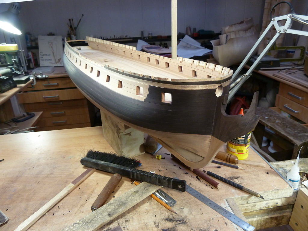

#23 Сообщение Dmitry Shevelev » Ср мар 06, 2013 22:29

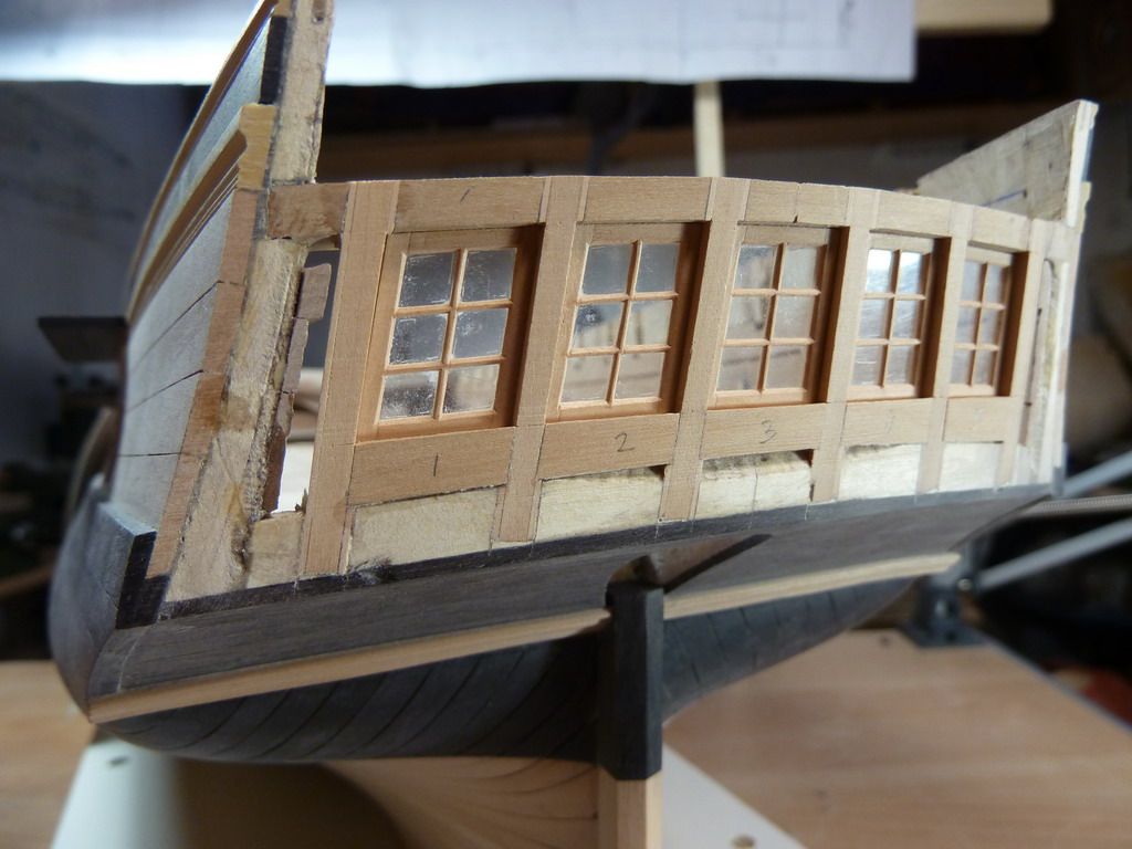

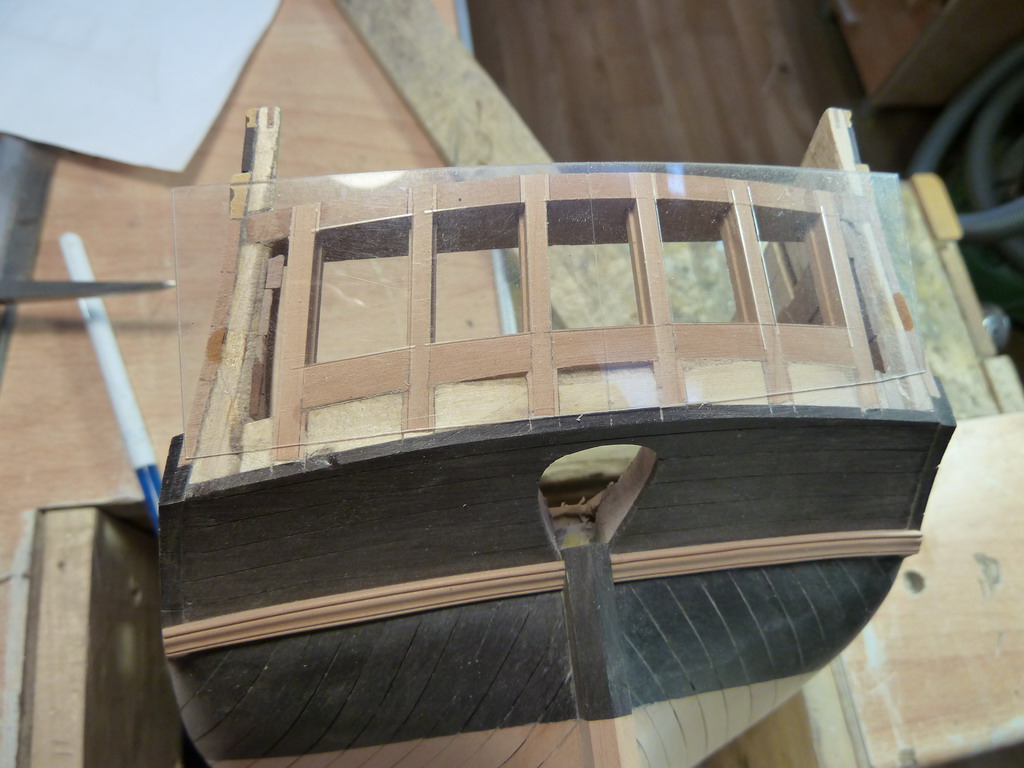

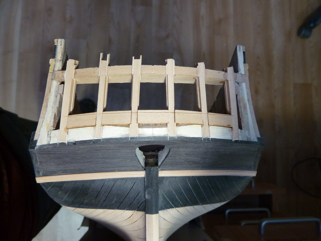

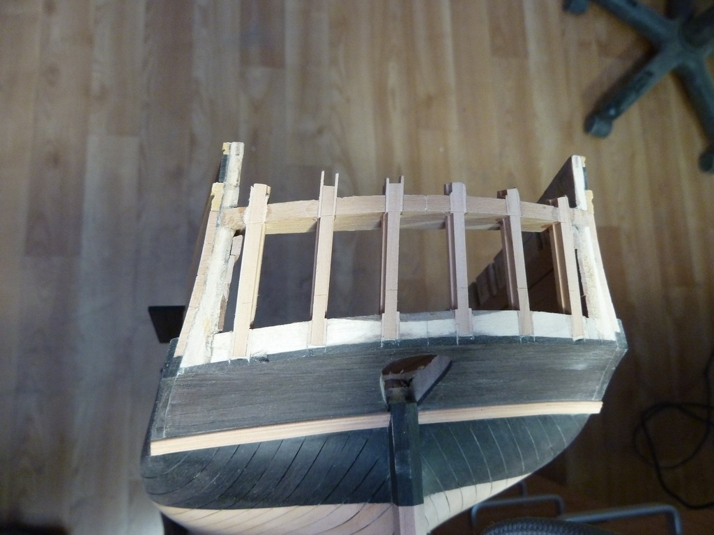

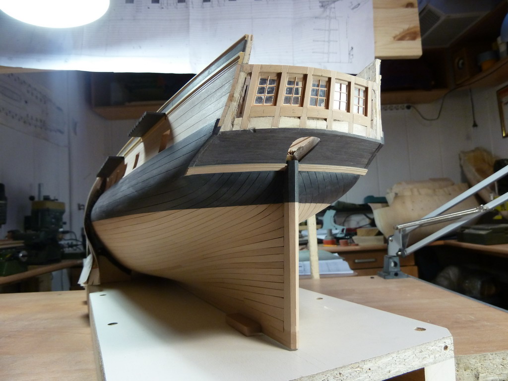

Вот что получилось в итоге. Теперь пора подумать о подставке. Её я всегда делаю чуть шире и длиннее корпуса, что бы модель при необходимости можно было ставить вертикально. Это очень удобно. Заключительный этап обшивки - фигурные бархоуты под планширем, выполнил из самшита. Традиционно они были цвета декора, а он предполагается самшитовый. Заодно вклеил в пазы в самшите руслени. Это можно было делать и позже, но мне так захотелось. Теперь перехожу к корме. Начал с врезки косяков оконных рам, вернее это часть контртимберсов. Сделал их из Т- образной рейки и вклеил в пазы.. После всю поверхность кормы начисто выровнял.
Последний раз редактировалось Dmitry Shevelev Ср мар 06, 2013 23:22, всего редактировалось 1 раз.
Сообщения: 2594
#24 Сообщение Dmitry Shevelev » Ср мар 06, 2013 22:35

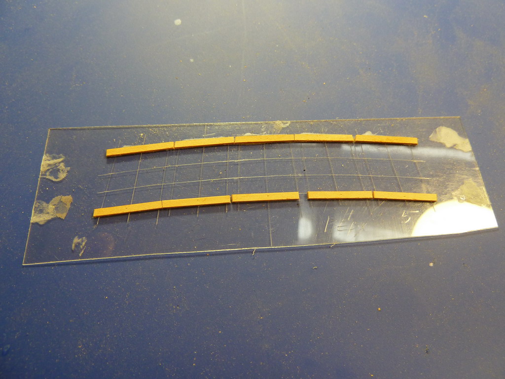

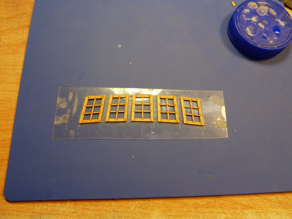

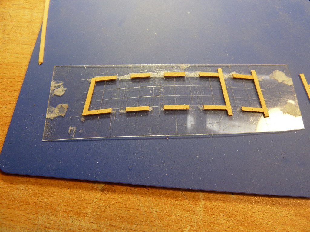

Теперь окна. Я всегда делаю их имитацией на прозрачном пластике. Процесс думаю понятен на фото. Два последних фото это итог того что получилось.

Дмитрий, как всегда ШЕДЕВР. Отличная школа. Ваши фото и комментарии- лучшего пособия не надо. Если не секрет, как гнули фигурную рейку, после фрезы? Самшит практически не распаривается?

Да как то само легло. Даже не распаривал. Правда полено самшита хранилось в неотапливаемом помещении и было не пересушено.

Вопросы: шпунт киля и штевней в данном случае просто фаска, и рейка обшивки в точке прилегания к штевням срезается под углом этой фаски?
Да, именно так.
Как избежать загрязнения светлой обшивки при финишной шлифовки корпуса? Все же черная "пудра" от граба очень мелкая и заполняет поры.
Пока идет шлифовка грубой шкуркой нет смысла бороться с черной пылью, хотя большая часть легко удаляется простой щеткой. Когда дело доходит до мелкой шкурки сначала шлифую черную часть , все тщательно обметаю и светлую шлифую чистой шкуркой. Можно дополнительно отциклевать загрязнения.

Обшивку ниже КВЛ, насколько я понял, делаете по шаблону каждую доску и не гнете на ребро ? Шаблон доски сначала вычерчивается по месту из плотной бумаги?

Нет никаких шаблонов бумажных . Там, где на фото участок из коротких кусков сначала приклеиваю рейку с запасом по ширине, потом с помощью гибкой рейки размечаю её, совместив с продолжением на светлой обшивке и обрезаю ножом. Все же видно на фото. Далее, когда куски становятся хотя бы 6 - 7 см, делаю как обычно, заужаю рубанком и гну на ребро руками( хотя при проектировании обшивки я стараюсь сделать так, чтобы на ребро не нужно было гнуть в этом месте). Самое интересное что рейка в этом углу за счет поднутрений, при точной подгонке держится совсем без клея. Для этого в районе винтранца я приклеиваю рейку граба с скошенной кромкой, которая после закроется декоративной накладкой.
