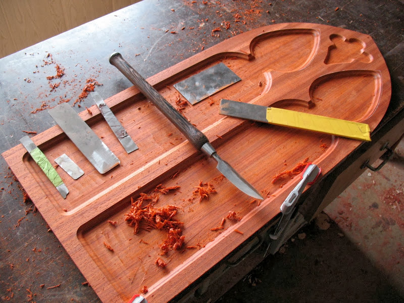

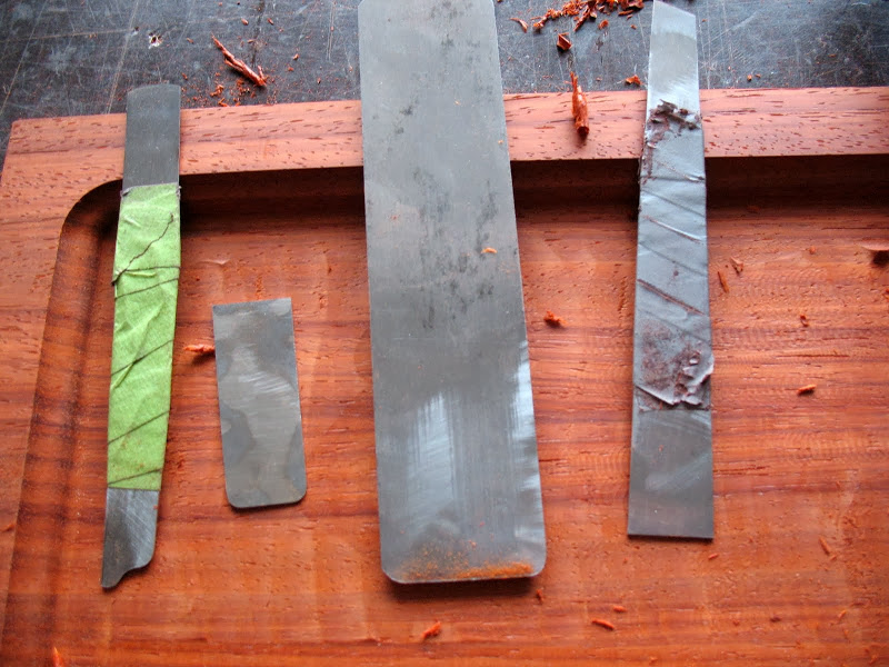

Гибкую циклю надо слегка выгибать навстречу рабочему ходу, тогда она приобретает необходимую жёсткость. Работают ею от себя, кстати. Чтобы не царапать уголками, надо придавать режущей кромке слегка выпуклый контур и скруглять углы. И конечно же - гибкая цикля не догма, а всего лишь одна из разновидностей. Вполне может быть и жёсткий вариант. Для мелких работ в труднодоступных местах это даже предпочтительней. Кроме того можно в широких пределах варьировать величину и угол наводки грата. Важно понять и освоить сам принцип, тогда это будет просто меч-кладенец. Вот, к примеру, работа и инструмент одного знакомого мастера
