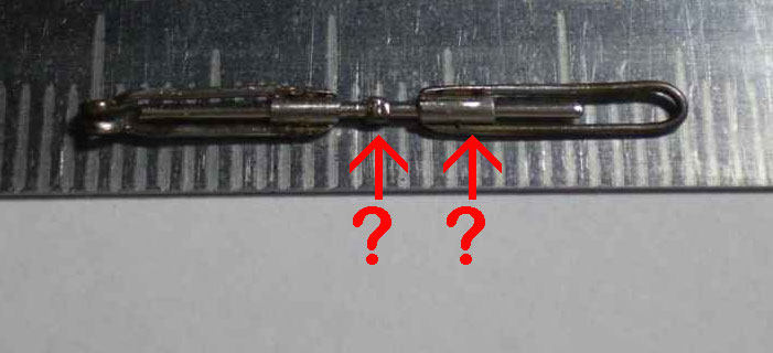

Олег (Tyjn) сваркой на "Палладу" в 135 масштабе талрепы делает и нормально :D Читайте, там все схемы аппарата и методика самой сварки

Tyjn
Сообщения: 62
Зарегистрирован: Ср апр 01, 2009 15:22
Откуда: Одесса
Re: Контактная сварка, как альтернатива пайке твердым припое
#10 Сообщение Tyjn » Ср дек 08, 2010 2:37
const314 писал(а):контактно варить можно только материалы с высоким сопротивление - железо, сталь. А медь или латунь (основной материал для моделизма) - не получится.
По опыту работы с Импульсной Микроконтактной сваркой, варится и латунь-латунь (если поверхности очищены, много точек сварки и нет особой нагрузки), латунь-нихром(=нерж. сталь, хорошо), нерж-нерж. (отлично) и даже медь-нерж. (отвратно), иногда случается так прихватит электроды, что без плоскогубцев не отодрать (просто эпизодически электроды надо очищать). Медь-медь не варится, но на мах. токах стреляет с разлетом микро капель меди :lol: . При импульсном режиме не варится люмель, олово, свинец, цинк и др. мягкие металлы, просто взрываются. Ну, а в моделировании не только латунь и медь применима. В моем масштабе, любой рым или кольцо из латуни 0,2-0,5мм. спаять твердым припоем проблема (а опыт в твердой пайке существенный), кроме того прочность и жесткость изделия просле пайки недостаточная (отжиг). Отличным проволочным материалом оказался нихром, в принципе его легче найти любых диаметров от 0,01 и до 3 мм. (спирали для нагревателей), чем иногда латунь малых сечений. Прекрасно варить тонкую проволоку к масивной основе, изготавливать леерные ограждения, тонкие ферменные конструкции да и многое другое. Просто во времена Союза, мы аналогичные машинки использовали для приваривания нерж. сеток (ячейка от 5мкм до 0,5 мм.) к нерж. стенкам тепловых труб. Это НЕ РЕКЛАМА, я эти установки не продаю, просто в каждом деле иногда возникает момент, когда привычные методики не подходят, приходится применять экзотику, которая со временем становится обычным инструментом. Как пример, лазерный раскрой шпангоутов.

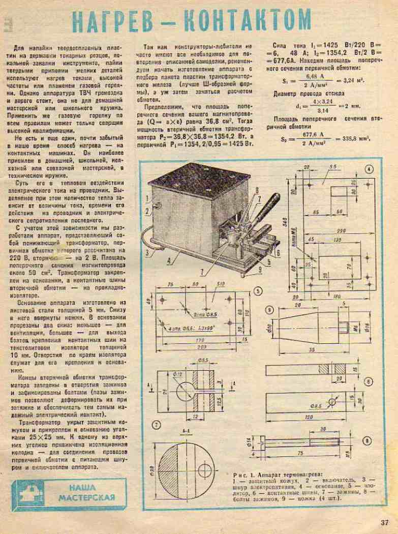

Есть еще такая конструкция. Может конечно не для таких работ, но может кому то пригодится
http://www.freeseller.ru/umelec/svarka/ ... mi-iz.html
