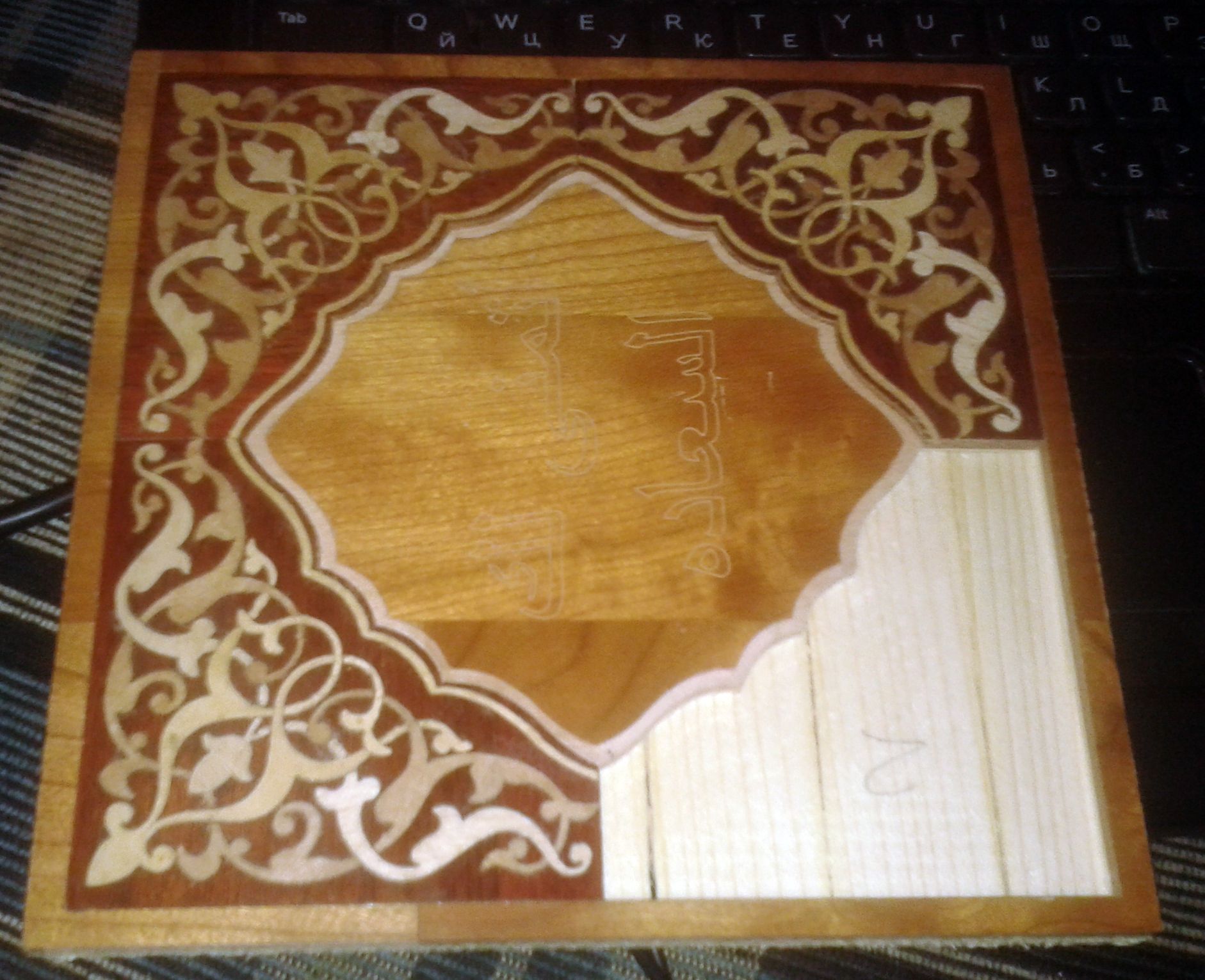

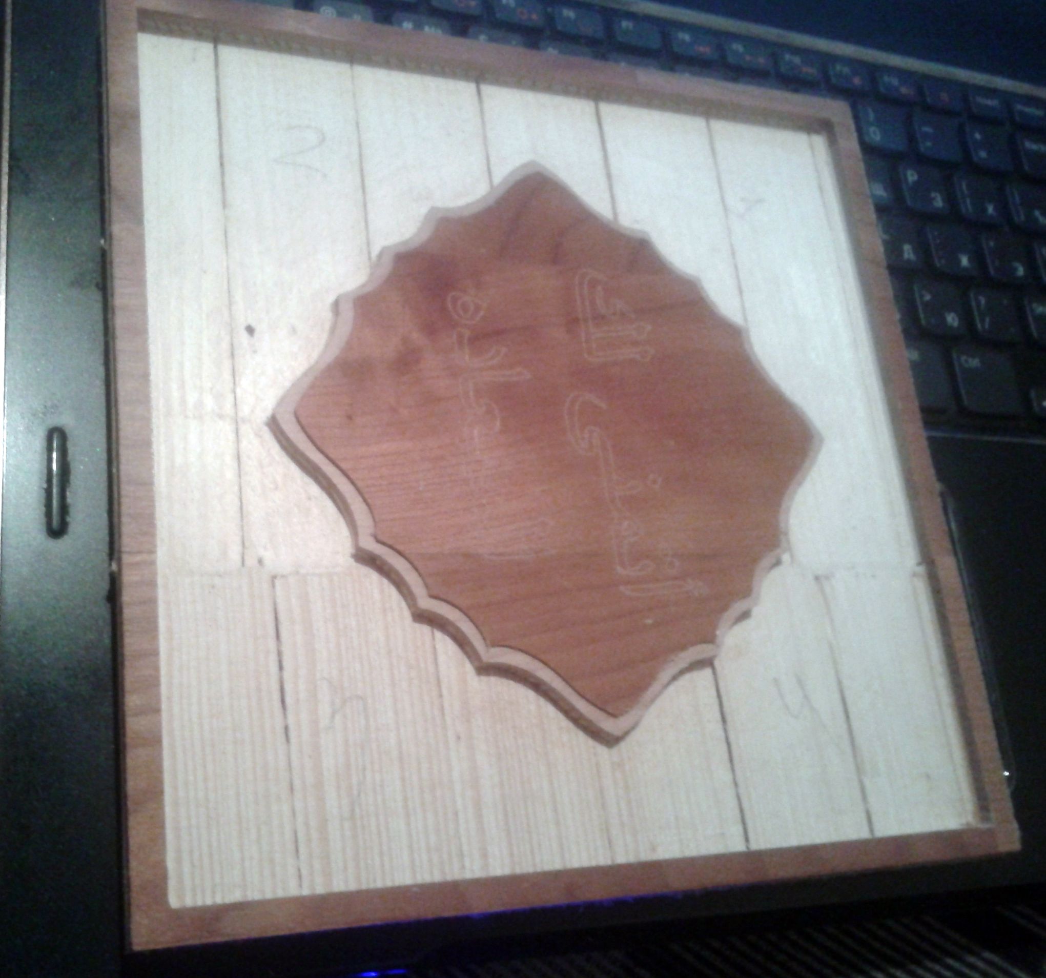

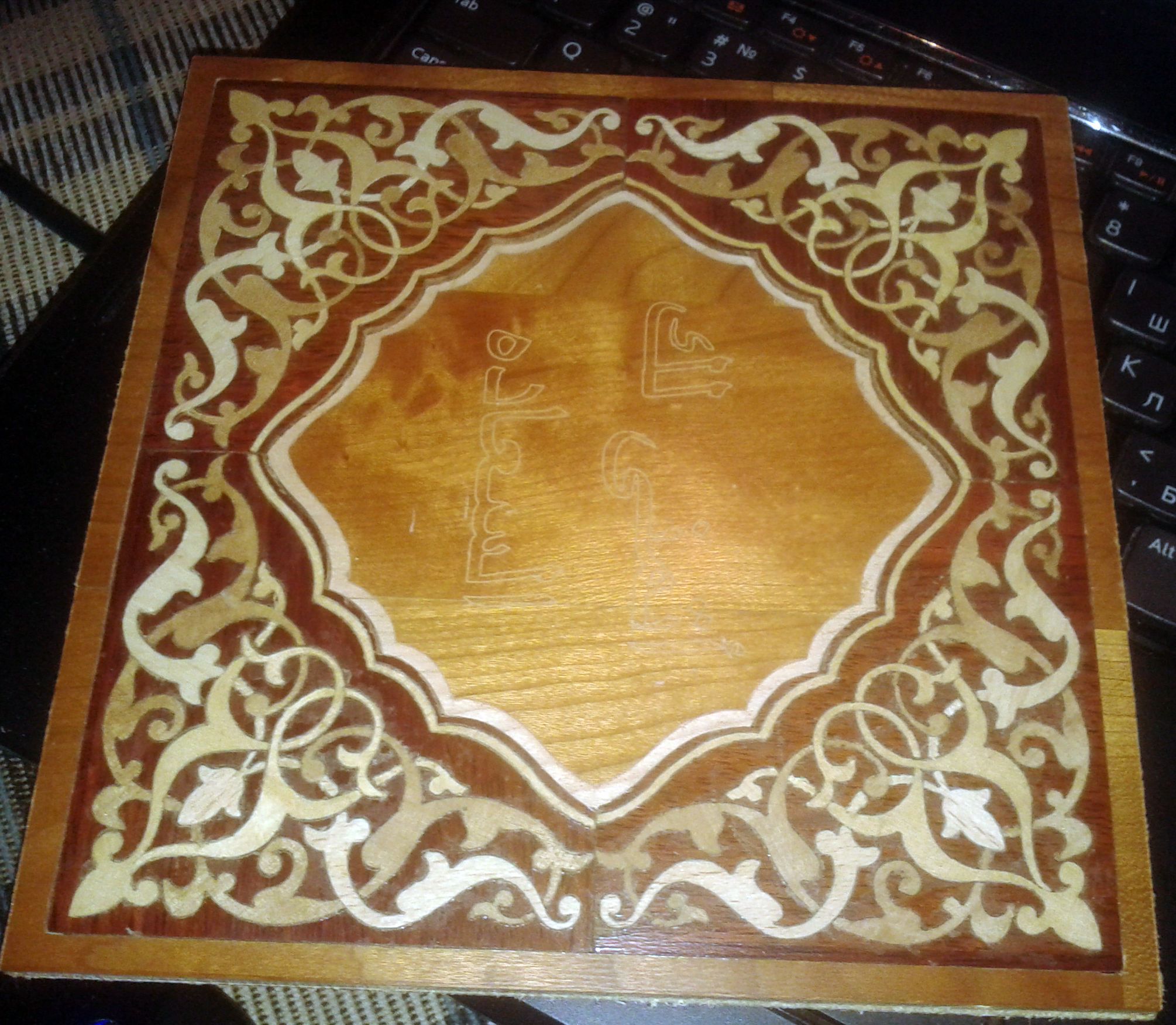

Как буду резать, постараюсь снять получше.
По опыту предыдущей фанерки, уверен на 1000%, что тут вообще никаких проблем с декором не будет.

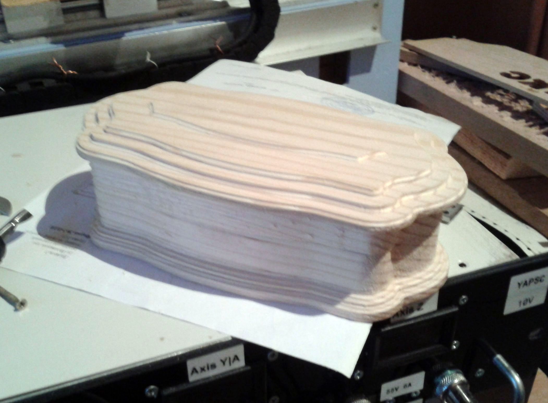

Вот пример резал жене очередную шкатулочку. Материал правда сосна. Фреза 3мм (двухперая). Заглубление 6мм. Скорость 2,4м/мин. Единственная проблемка, сильно лохматая "получилась".Много шкурить. Надо было брать одноперую фрезу и малость скорость поменьше.
По точности. В пределах точности штангенциркуля - тютя-в тютю.
Ну или вот сейчас комстролю супруге новую поделку. Инкрустацию резал еще на предыдущем правда.... Ну а "сборку" счас уже на этом дорезаю.

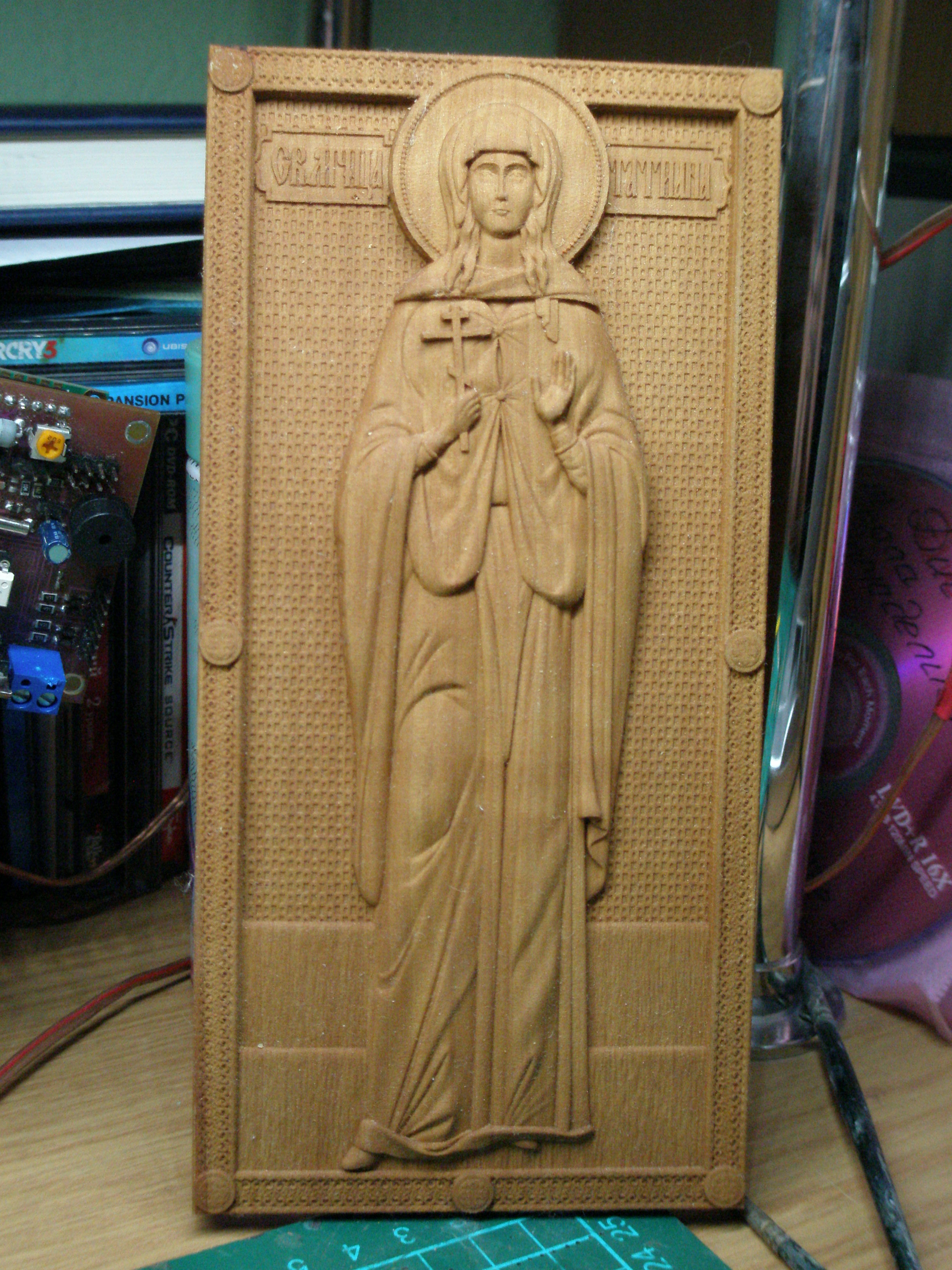

А икона резалась на шаговиках, которые стоят до сих пор.

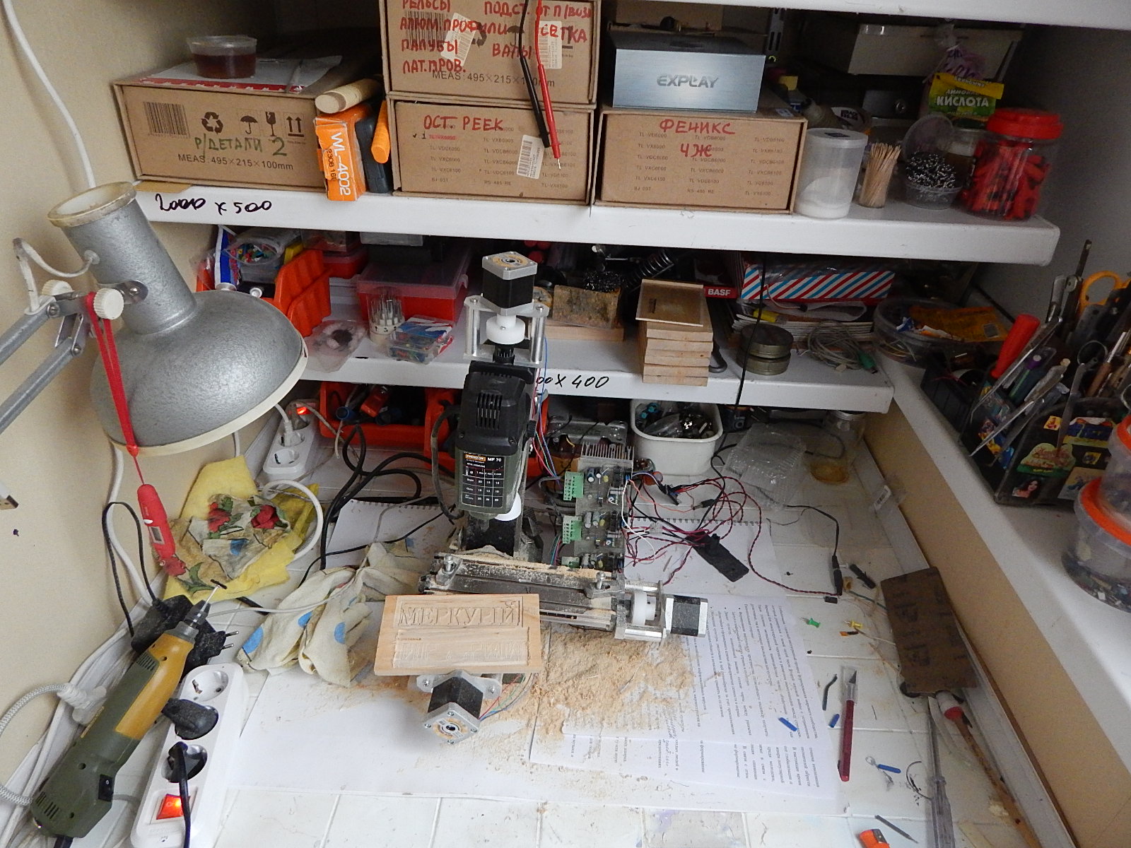

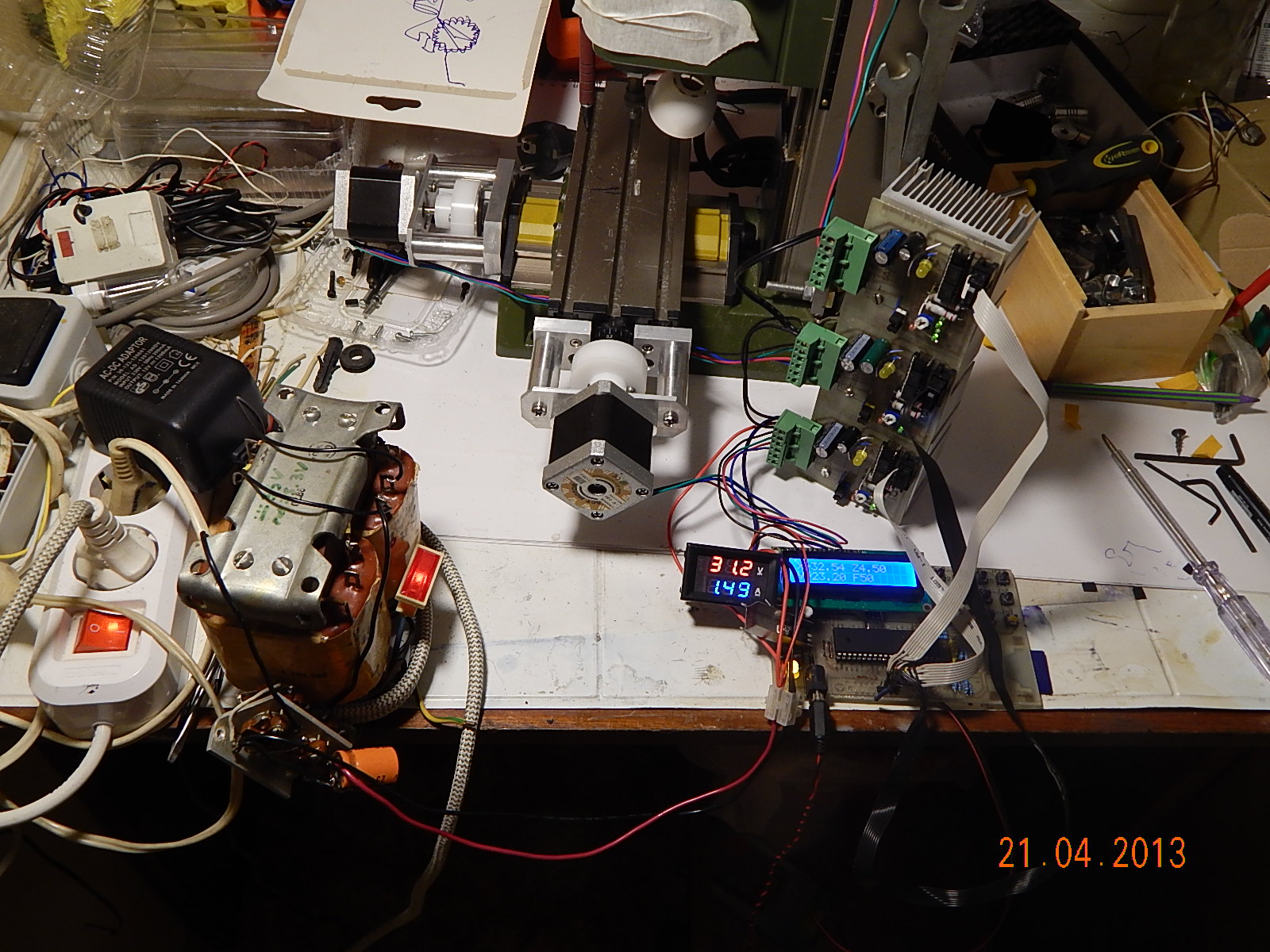

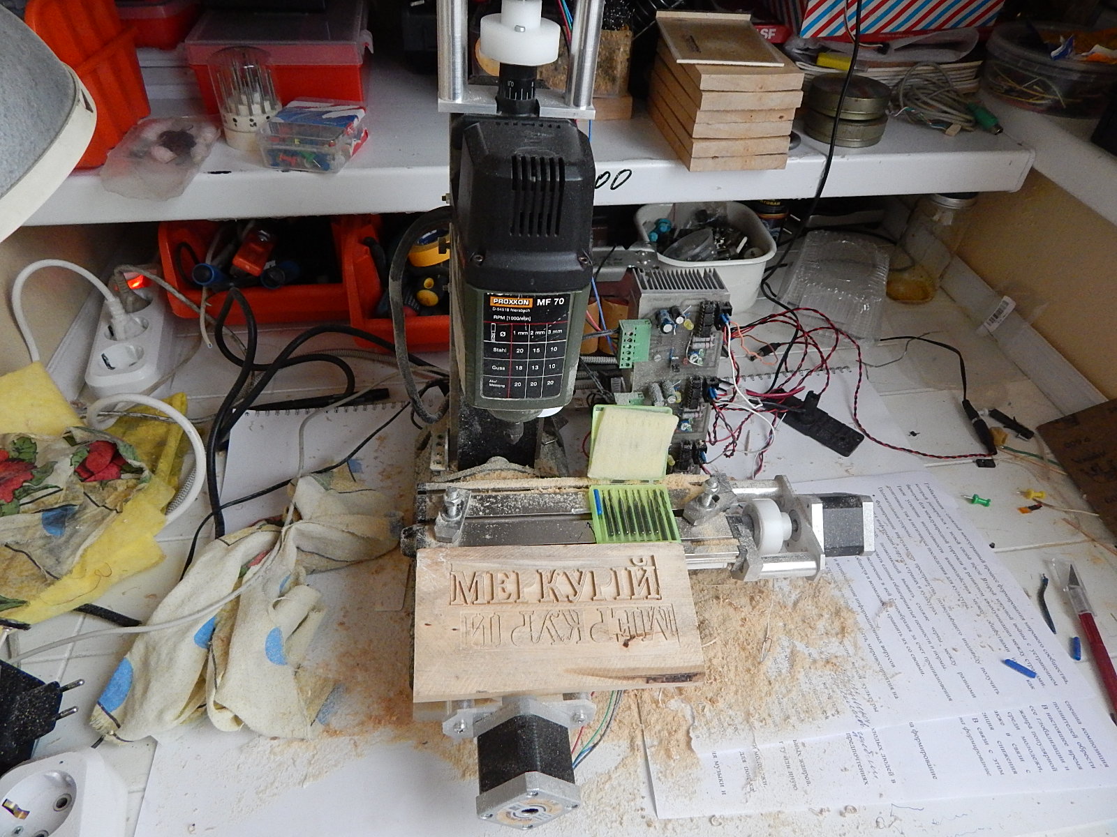

А я себе проксоновский MF70 заЧПУшил!
Собственно, изначально задумка была автоматизировать нудные операции, типа фрезерования гребенок для рустерных решеток. Поскольку ручки крутить задалбывает, предполагалось слепить на ардуине простейший автомат, который бы подавал последовательности на ШД координатного стола. Ну и какойнить пультик, чтобы оси гонять не ручками, а кнопками.
В процессе погружения понял, что прилепить простейшую универсальную ЧПУ-систему оказалось проще и быстрее, нежели изобретать собственный узкозаточенный велосипед. Да и получить знания в новой области тоже оказалось интересным.
Драйвера ШД на модных теперь TB6600 делал сам, БП из древнего трансформатора (щас жду импульсный 24V 10A от китайцев), ШД тоже куплены на Али. Концевики не ставил. Надо бы, ну тогда и заготовку не будет видно из-за проводов! Поставил упорные подшипники по наводке коллеги по обоим сторонам осей (кроме Z - руки не дошли). Усилия стали меньше, движкам крутиться полегче стало.
В связи с очень ограниченным рабочим местом (1х1м в торце лоджии), очень остро встал вопрос малогабаритного автономного пульта управления. Пробовал сначала GRBL c GRBL Controller 3.6.1 на ноутбуке, потом Автономный Контроллер ЧПУ на Atmega32 с хранением управляющих программ (УП) на SD-карте. В контроллере на атмеге-32 ход прерывистый, с остановкой после каждого кадра. Не реализованы в.т.ч. G2 и G3, что сильно ограничивает его применение, вплоть до превращения в тыкву (на деталях типа закругленных прокладок с отверстиями). GRBL со своим лукахедом в этом смысле более продвинут, но ноут опять же место занимает. Мостырил автономный пульт на второй Ардуине с SD, клавой и LCD, но не смог добиться устойчивой работы - иногда терялись ответы от GRBL. Сейчас жду с Али stm32F103VEt6 Cortex development board + 2.8' TFT LCD, буду делать контроллер от mm.Mike
Что понравилось: перефразируя Н.Армстронга, "это незаметный шажок для человечества, но огромный шаг для меня!". Комбинация айтишника, радиолюбителя и судомоделиста в одном лице таки дала выход на качественно новый уровень.
Ну, и как стенд для освоения ЧПУ - весьма бюджетно. 3тыр на крепеж ШД, 3тыр на ШД (5шт-лот), 1тыр на TB6600 (лот 5шт), полгода - чтобы понять, как заставить это работать.
Собстна, нацепить железки и электронику на станок оказалось самым простым. Самое сложное оказалось для меня, как ниразу не железячника , определить режимы и стратегии обработки и освоить софт для создания управляющих программ. Сейчас пользуюсь Rhinoceros + RhinoCAM. Потихоньку нарабатывается библиотека УП - типа, "фрезерование базовой плоскости на поверхности заготовки", "рустерные решетки" и т.д.
Куда применить? Рамы окон на штульцы можно пилить любой конфигурации, двери, пуш.станки, обода штурвалов, дуги под рынды, стандерсы якорных битенгов, таблички, те же рустеры... Да много чего!
Что не понравилось:
таки куплю себе Вектроник А4 или мелкого китайца с "водяным" шпинделем.
Что не понравилось:
- маленькое рабочее поле... для открывшихся возможностей ЧПУ - оно никакое! 130х30мм.
- шум шпинделя. Типа визг. Неизлечимо. Если только шумопоглощающий бокс городить. Размером 0,5х0,5х0,5м. Из фанеры оббитой войлоком. Час табличка на фотке фрезеровалась фрезой 1мм с заглублением 3мм(ошибся в УП) на подаче 300. Недофрезеровал... Терпеть невозможно!
- неудобно использовать вручную. Да, навешанную икебану из ШД можно снять и отключить за 15мин. И одеть и подключить за 15мин. Запилить очередную детальку - тоже полчаса. Стопиццот раз подумаешь - фрезеровать вручную или на ЧПУ? Может запилю упрощенную систему, только для автоматизации координатного столика, джойстиком оси гонять. Чтоб пальцы не стирать.

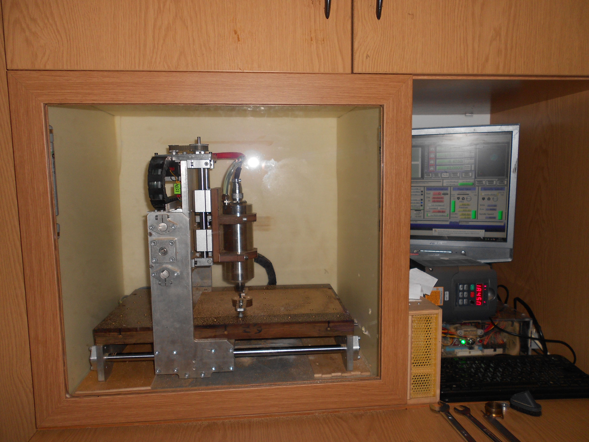

Здравствуйте. Я бокс сделал вот так:
Корпус как видите ЛДСП, сзади даже обычное двп. Наклеил самоклейкий изолон толщиной 8мм.
Что тут сказать, полностью это конечно шум не убрало, но высокочастотный звон практически полностью затих, кулер на частотнике рядом громче работает чем звон фрезы при фрезеровке латуни. И жена очень довольна, теперь стружку не разбрасывает по кухне

а зачем? электроника рядом шумит также
Звук и так совсем не напрягает, а этот клеится удобно и опилки не собирает
