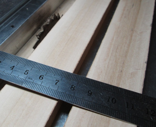

Повторяюсь! У меня FET модернизирован. Так вот, о слабости этой пилы. Распускал доску груши

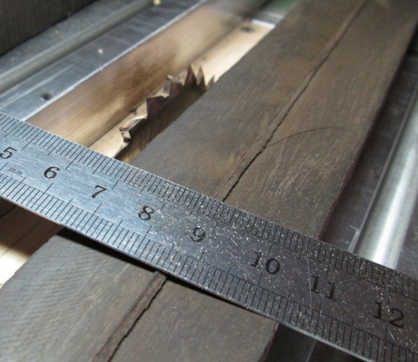

Напилил из доски брусочков и вспомнил что у меня лежит брусок эбена, подарок mirzulya. Решил от него оттяпать треть
Распилил его в доль.
Размер бруска 800-43-43, время затраченное на два прохода не более пяти минут.

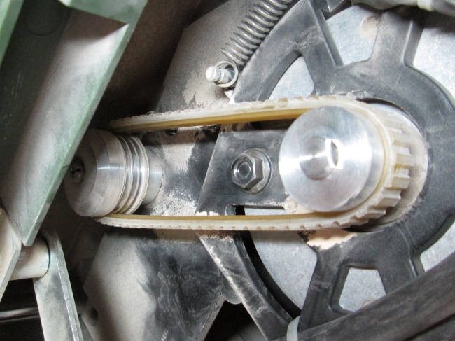

Отвечаю. Фото шкивов
Диаметр ведущего шкива 20мм. диаметр ведомого 30мм..Также переделал фланцы под фрезу.

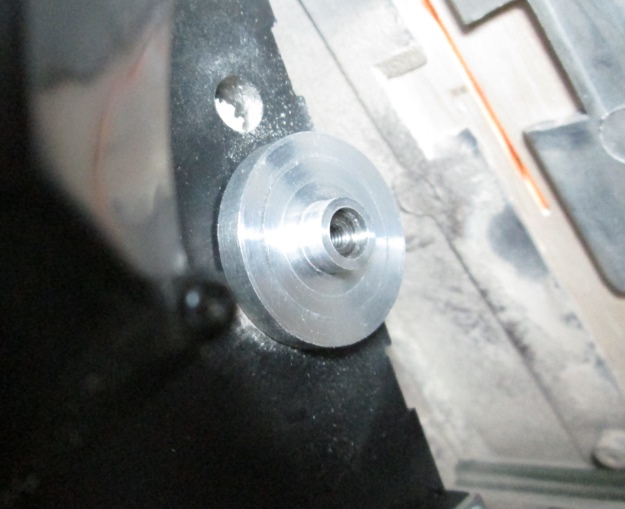

Диаметр фланцев 30 мм.

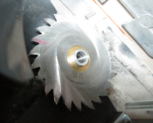

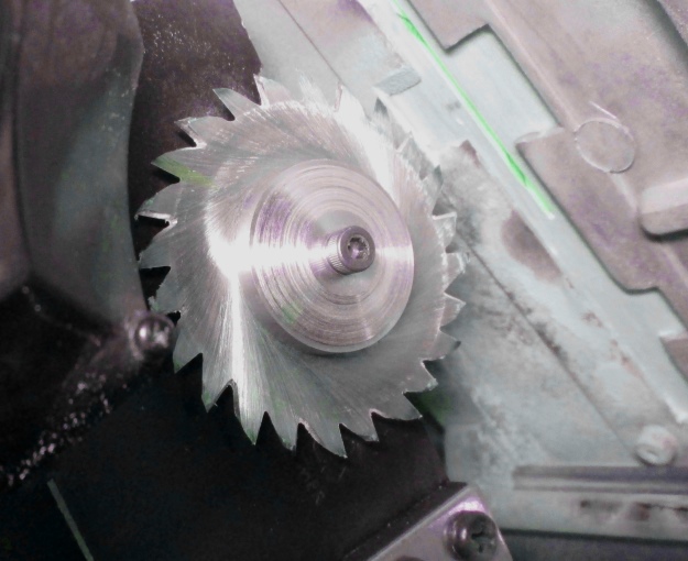

Диаметр посадочного места 10 мм. чтоб была возможность ставить проксоновские фрезы. Также посадочное место чуть удлинил, теперь могу ставит фрезы толщиной до 4 мм. Наточил проставочных колец под наши фрезы.
