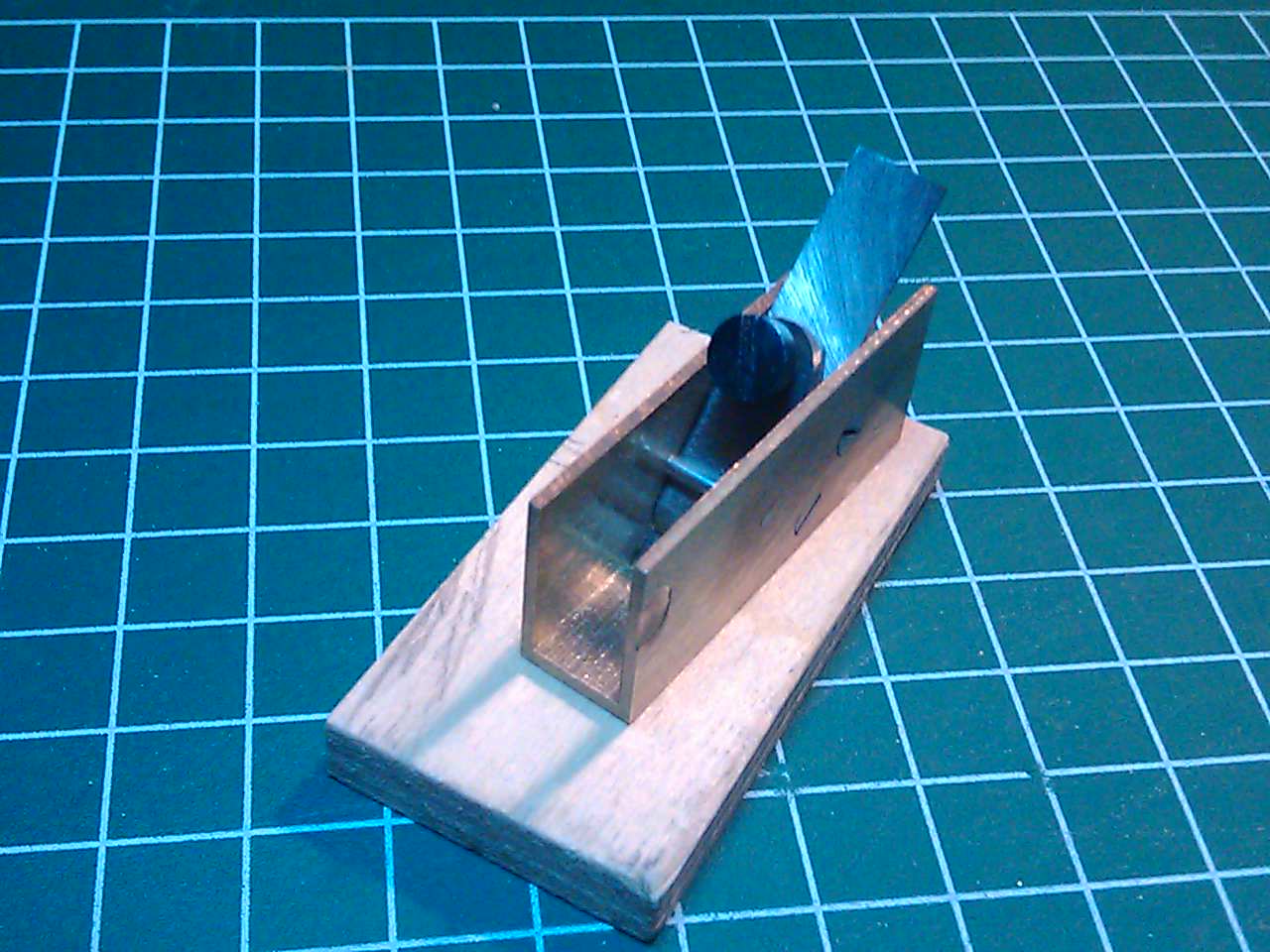

А меня жаба задушила. Я такой себе просто из куска латуни выпилил. До сих пор не знаю, какую окончательную форму ему придать.2bellum писал(а):Такой микро рубаночек уже урвал

Михаил, покажи фото. Даже если он не изменился с тех пор, как я его видел, всё равно будет приятноmixa1971 писал(а):Я такой себе просто из куска латуни выпилил.

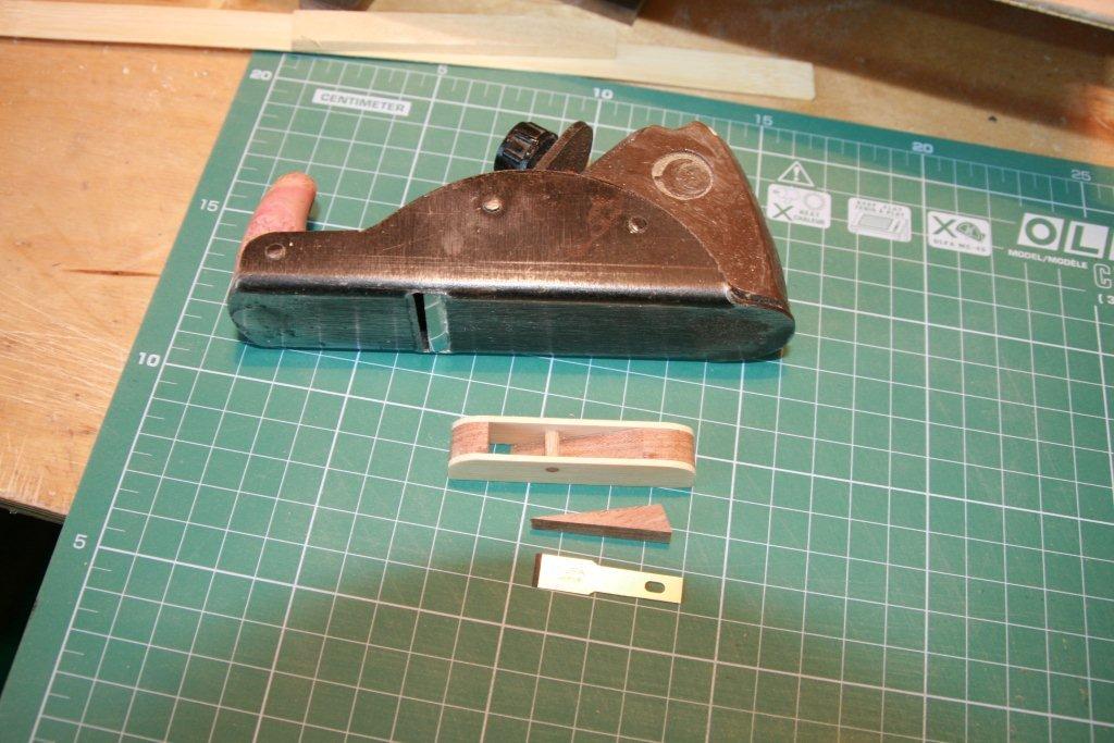

Соорудил за 40 минут микро рубанок. Лезвием взял стандартные сменные ножи у Валентина. Шириной 9мм.

Показал.FreeLander писал(а):Михаил, покажи фото. Даже если он не изменился с тех пор, как я его видел, всё равно будет приятно

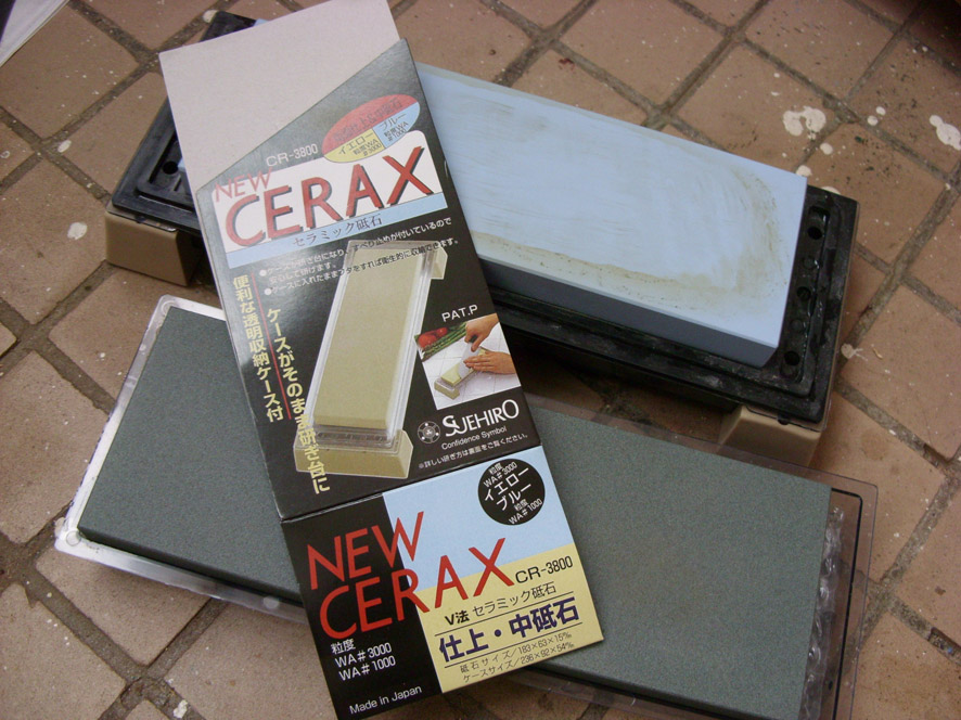

По рекомендации всем известного Дмитрия вчера купил водные камни - грубый (150 российский) и японский двусторонний (1000/3000). Сегодня опробовал. Елозил железкой примерно час (ну, честно говоря, нужно бы еще полчасика) - полный восторг. Теперь нужно привести в порядок подошву рубанка и будет счастье. Пошел точить остальные железки и стамески.

Что-то многовато - полтора часа. А можно детальную раскладку - на каком камне сколько времени? Сколько ушло на плоскость, сколько на фаску?

Дим, на железке оказалась проплешина от дискового точила, ее и выводил (чуть-чуть еще осталось, если приглядется видно). Дольше всего елозил на 1000 (выводил риски от грубого камня). Подошва по-моему и так из самшита, просто сошкурю милиметр.

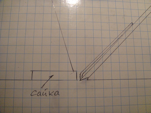

Ага, я так и подумал. "Прокладка" нужна, между 150 и 1000, что нибудь 400-600, без неё муторно.

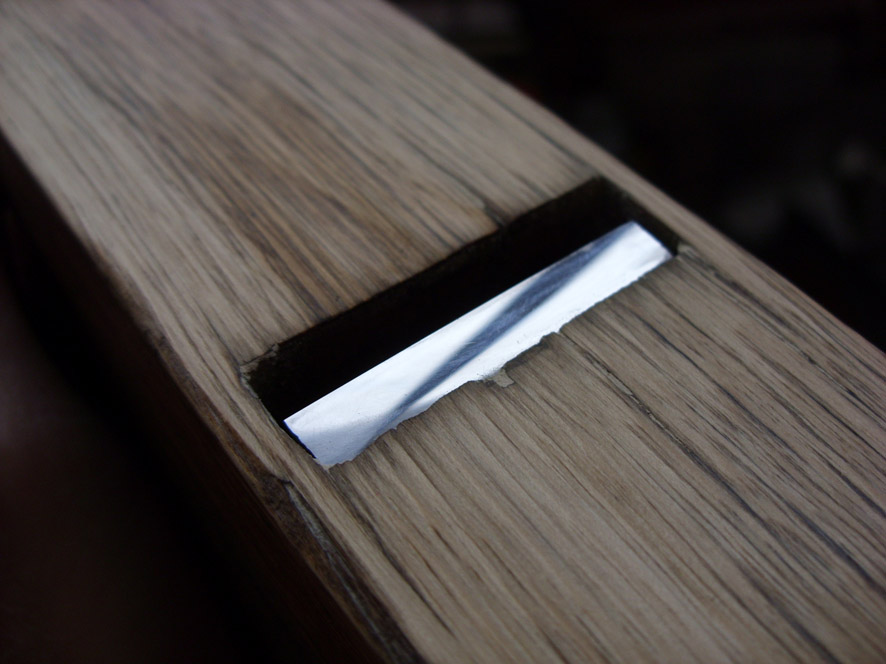

Подошва не самшитовая, точно. Но в принципе, если по твёрдости устраивает - то можно и оставить. А вот сайку врезать надо обязательно - для уменьшения ротика. Он сейчас слишком велик. Надо 0.5-1 мм для общего случая, а для тонких работ, так и 0.2-0.3. У Валентина есть в продаже самшитовые планки, идеально подойдёт.

А, понял. Этот рубанок был с двумя железками - прямой и полукруглой, поэтому, наверное и щель большая. Самшит есть, как у музы месячные кончатся, сделаю
