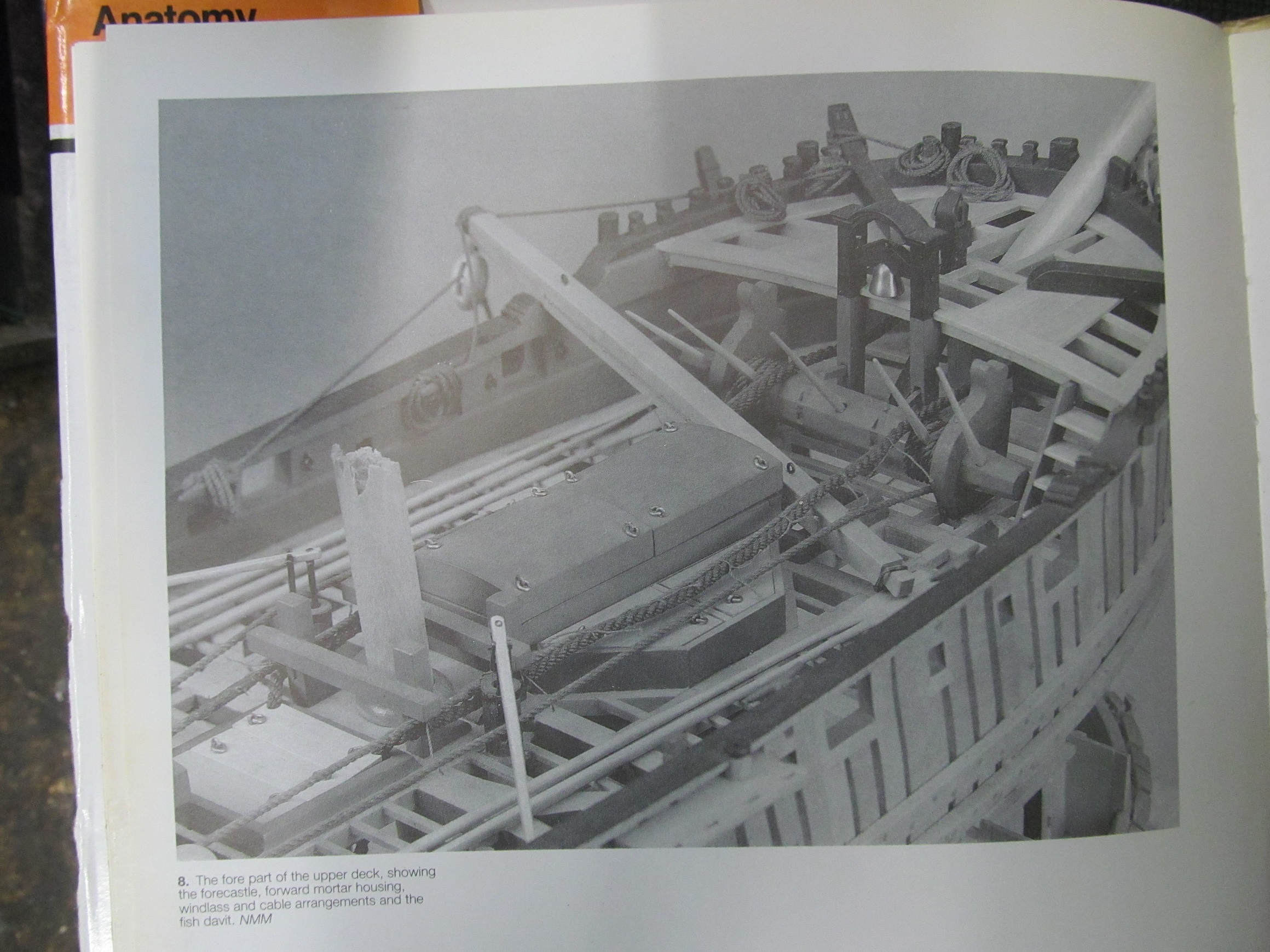

остались только неясности маленькие:
Владислав Витальевич,
1. Канат, который одним концом привязывается к якорному канату у клюза, далее через блок идёт на брашпиль и после 3-4-х оборотов на нём - как крепится?
2. Веревки, которые связывают два каната - с каким шагом идут? Или достаточно двух-трёх узлов по длине?

точно сказать не могу ни по первому, ни по второму вопросу
тонкий канат, кабаляринг мог легко фиксироваться на стойках брашпиля, там два и возможно только для этого и предназначенных выступа ......образующих "утку"
сколько раз соединялся якорный канат с каболярингом ......думаю по обстоятельствам.....
увы, это все.
