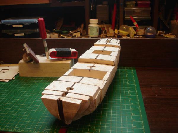

Продолжу с банальных вещей,кому то известных,кому то нет.Кому известны,пропустите,кому нет,поможет в дальнейшем.Люди просто часто спрашивают об этом,поэтому лучше ,что бы было все в одном месте,т.к.дальнейшее мое философствование с этим неразрывно связано.

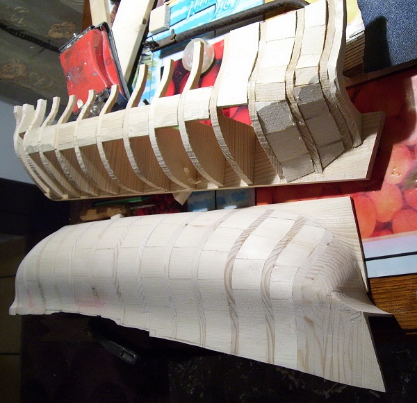

Итак,инструменты.Их нужно минимум:нож,клей ПВА,стусло с пилкой,наждачка,наклеенная на деревяху(хорошо подходят линейки),канцелярские кнопки с пластиковой головкой,пивная кружка, чайник,сигареты и пиво(по желанию) и ...все!Аматьевские гвоздотыки,рейки сгибалки,утюги и паяльники,парогенераторы,супер приспособы и станки с ЧПУ НЕ НУЖНЫ!!!!Это все потом,через несколько лет,а может и потом нафиг не нужно будет.С инструментом закончили.
Собираем пресловутый скелет китового корпуса.Смотрим визуально что бы не было на ребрах выпуклостей и "впуклостей",если глаз не помогает прикладываем рейку или линейку,все сразу будет видно.Выпуклости стачиваем,на места вогнутости приклеиваем(в зависимости от глубины) на ребра, от бумаги или картона до рейки.Одним словом ребра (шпангоуты)должны быть ровные относительно друг друга.На всех китах встречаются кривые шпангоуты,это априори,поэтому выравнивание обязательно.Кривой и поведенный киль только приветствуется!Интересно же ведь как в дальнейшем он станет прямым и ровным!
Мы подошли к заполнению шпаций(расстояние между шпангоутами).ЭТО НЕОБХОДИМО ДЕЛАТЬ ВСЕГДА,ПРИ ЛЮБОМ СПОСОБЕ ОБШИВКИ МОДЕЛИ!!!!Вы не представляете насколько проще и лучше получается обшивка,киль становится ну очень прямой,нам не страшны падения корпуса(у меня уже падал раз пять,пару раз на ребро борта,а ему пофиг,можно ставить пушки на полноценные станки на любой палубе,делать толщину борта как положено,а не на толщину обшивочной рейки,плюсов еще больше,вспомню добавлю.Для этого нам необходимо дерево.Древесину добывае разными методами,покупаем в магазе или комуниздим на "помойке".Не проходите мимо задних дворов крутых мебельных магазинов и ресторанов.Можно легко найти ну очень редкую древесину от упаковки.В некоторых странах ель и сосна большая зкзотика,чем для нас вишня,красное дерево и т.п.Я купил липу здесь,дешево и сердито,но можно на рынке и дешевле. http://www.tatianka.ru/goods/doska_brus ... ll/?id=162

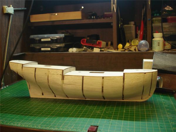

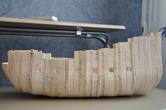

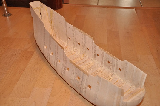

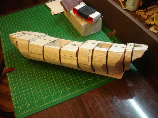

Основных методов заполнения шпаций 3.Метод первый.Одним куском дерева.Плюсы:легко использовать,легко обрабатывать.Минусы:трудно найти деревяху нужного размера,расстояние между шпациями разное.Если есть циркулярка,минусов в методе нет,можно нарезать любой размер,но у большинства новичков циркулярки нет и не предвидится.Поэтому все же минус.Фото любезно предоставлены Петром(Фрилэндер)
Последний раз редактировалось Alexey Sinyukhin Пн дек 03, 2012 19:59, всего редактировалось 1 раз.
- Сообщения: 3320
- Откуда: г.Москва ВАО
- Благодарил (а): 56 раз
- Поблагодарили: 221 раз
Re: Чистовая обшивка от чайника,похожая на профессиональную
Предпочитаю берёзу. Кто скажет, что твердая. Так, именно из-за твердости и предпочитаю. Также сгодятся для заполнения шпаций, любые обрезки дерева подходящего размера и твердости. Но стоит подобрать по твердости, чтоб была одинаковая. Уделите внимание прямослойности, в идеале слои должны совпадать с обводами корпуса.Alexey Sinyukhin писал(а):Я купил липу

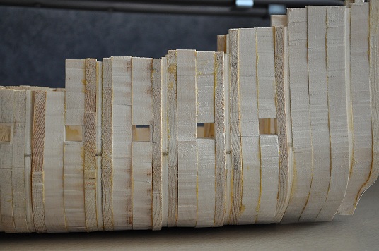

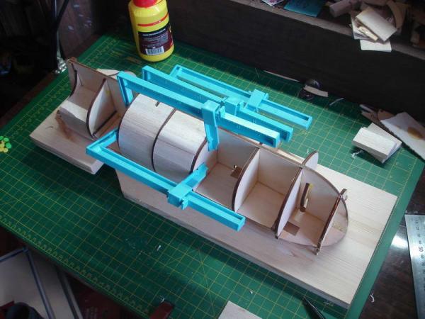

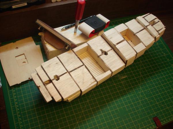

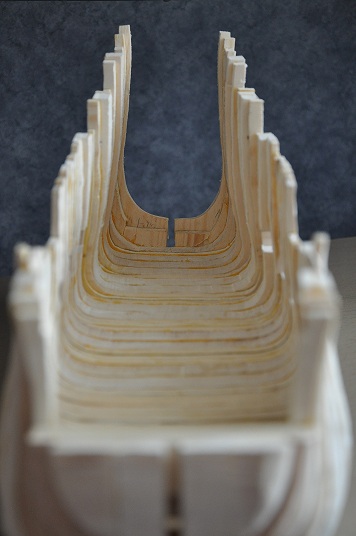

Метод номер 2,вертикальный:Вырезаем дополнительные шпангоуты ,как китовые.В середине корпуса шпангоуты одинаковые,поэтому вырезаем одинаковые шпангоуты.Когда начинается сужение корпуса,выпиливаем шпангоуты по большему размеру шпангоута в шпации.Должна получиться лесенка.Плюсы:можно заполнить сверху до низа и получить монолитный корпус.Минусы:большой расход древесины,нужен лобзик,лучше электрический.Фанерный китовый киль в середине просто срезан,что бы можно было сделать полноценную палубу(гандек).Фото мои.

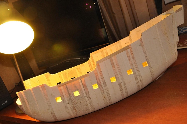

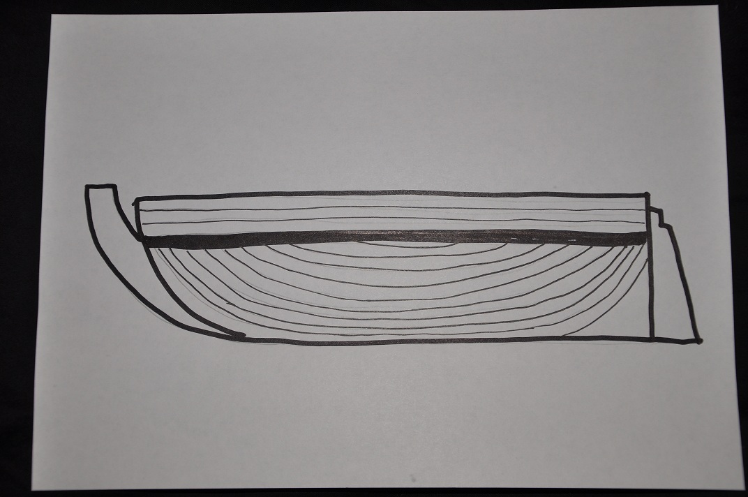

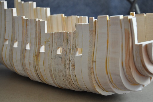

И способ номер три,горизонтальный.Зашиваем корпус рейками .Плюсы:рейки разного размера продаются в любом строительном магазине или на строительном рынке,легко режутся в нужный размер любой пилой,легче потом обрабатывать,т.к.шкурятся вдоль волокон,можно заполнить шпации до самого верха,мало отходов.Минусов нет.Фото предоставлены Саво.Есть еще четвертый способ,профессиональный,рассматриваться не будет,т.к. не годится для начинающих моделистов своей сложностью.На сегодня хватит,устал.Прелюдия закончена.Завтра выложу то,ради чего затеял эту канитель.Как говорится,продолжение в следующем номере.

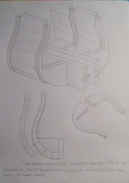

Способ первый и четвертый, одно и тоже. Разница в том, что в первом кит, а в четвёртом с нуля. При изготовлении с нуля, для шпангоутов также можно использовать фанеру, что как думается, мне, более рационально. Правда, всё зависит от наличия материала. Я, фанеру высшего сорта, ищу уже второю неделю, пока безрезультатно.

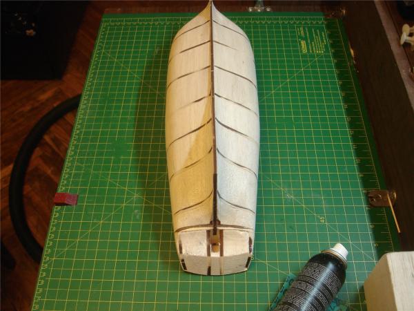

Если серьезно, то принципиальный момент один: заполнение должно быть. Точнее должна быть сплошная, без промежутков поверхность под чистовую обшивку. А чего напихать в шпации и как часто поставить шпангоуты это уже на усмотрение автора. Вариантов масса, но каждый всё равно придумает свою комбинацию.
Есть кстати еще один хороший способ, Михаил про него напомнил недавно, - построение корпуса горизонтальными слоями. Тоже вполне себе вариант, если есть подходящие пластинки и есть чем их пилить.
