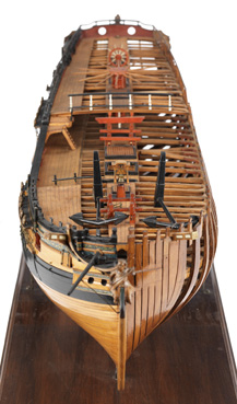

a3a3 писал(а):Вообще интересно бы узнать как мне добиться такого вот результата "Блястащего"
Блестящих бортов модели с картинки битумный лак не касался. Такую повержность можно получить при помощи масла, глянцевого или полуматового лака, и, что несколько сложнее, шеллака.
Да я это понимаю, если не затруднит линк на технологию.

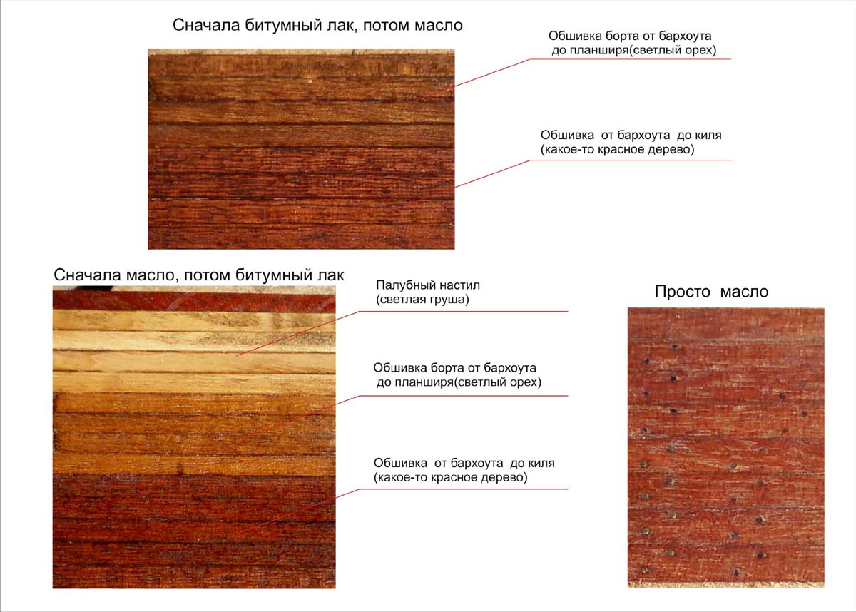

Четыре дня назад сделал пробник:
Красное дерево(не знаю какое)
Светлый орех(если такой бывает)
Светлая груша
еще красное дерево - мербау.
Все это сначала покрыто льняным маслом,
затем битумный лак, разведенный в уайт спирите.
После - шеллачный лак на скорую руку :D ....
Вопрос в студию:
Стоит ли пытаться старить модель, если чистовая обшивка ниже ватерлинии - неизвестное красное дерево?)))))
Фото будет в понедельник вечером, к моему сожалению на моб. телефон.
Пока другой возможгости нет....

#11 Сообщение Tnax »
Если стоит целью состарить и результат нравится, имхо да ) А какое дерево, имхо всё равно

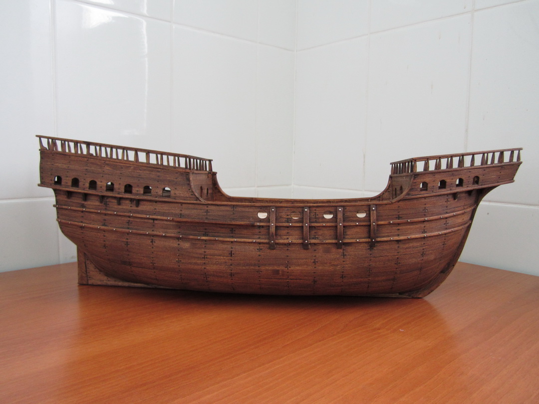

#13 Сообщение Александр Таганрог »
День добрый! я новичок, но вот что у меня получилось, покрывал битумным лаком
фото выложить не получилось. но выложил в галерее - Евромодель

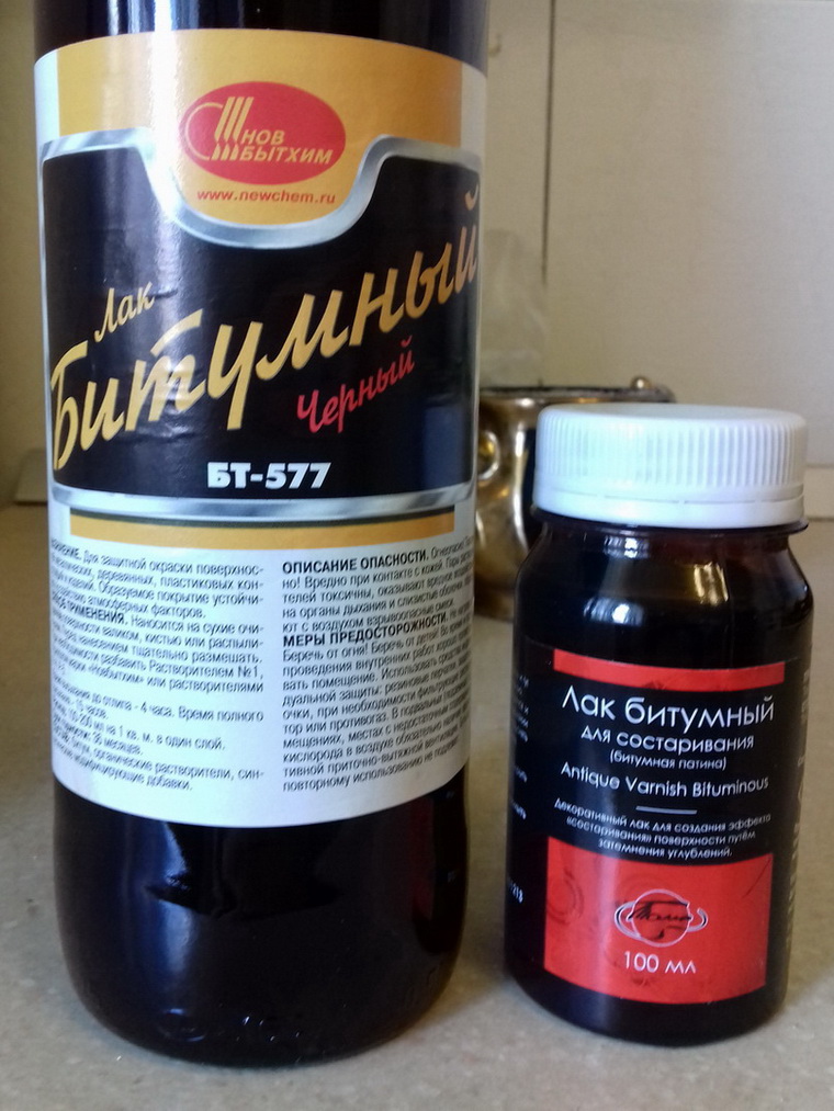

Доброго времени суток, Роман!
В своём сообщении Вы описываете методику использования жидко разбавленного битумного лака. Меня это очень заинтересовало, т. к. в моём случае вытирание тряпочкой неразбавленного битумного лака не приемлемо ("Ял-6", 1:24 от "LS MODEL", материал обшивки - груша): будут мешать шпангоуты и подлегарсы уже собранного набора. Подскажите, пожалуйста, какой битумный лак Вы использовали в Вашей технологии: дешевый лак из "хозмага" или дорогой художественный? У меня есть два вида битумного лака (см. вложение): из "хозмага" (стоимость примерно 100 руб. за 500 мл.) и дорогой, купленный в интернет-магазине "Верфь на столе" (стоимость примерно 350 руб. за 100 мл.). Какой лак Вы порекомендуете для использования? Если можно покажите результаты использования Вашей технологии на фото или дайте ссылку. Заранее благодарен за ответ.

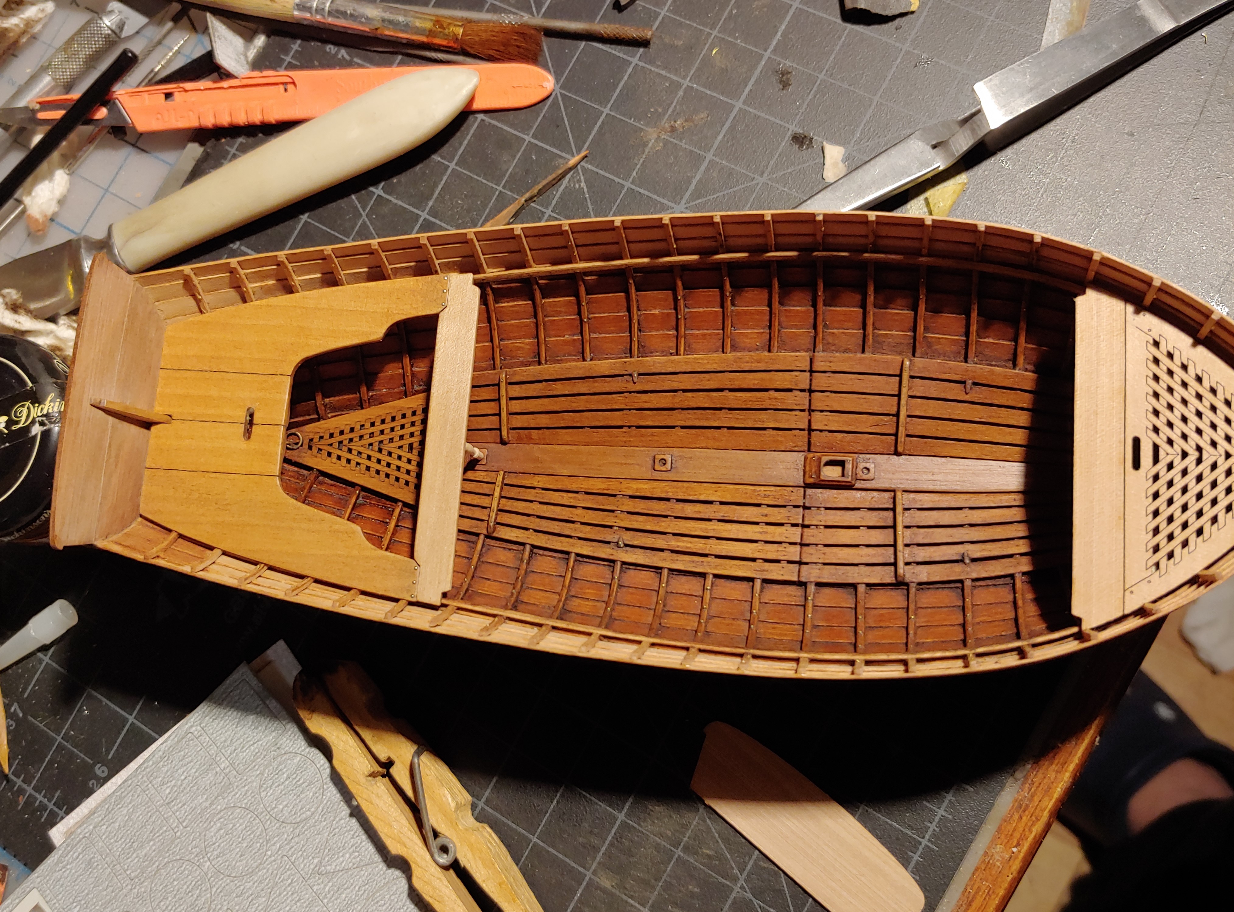

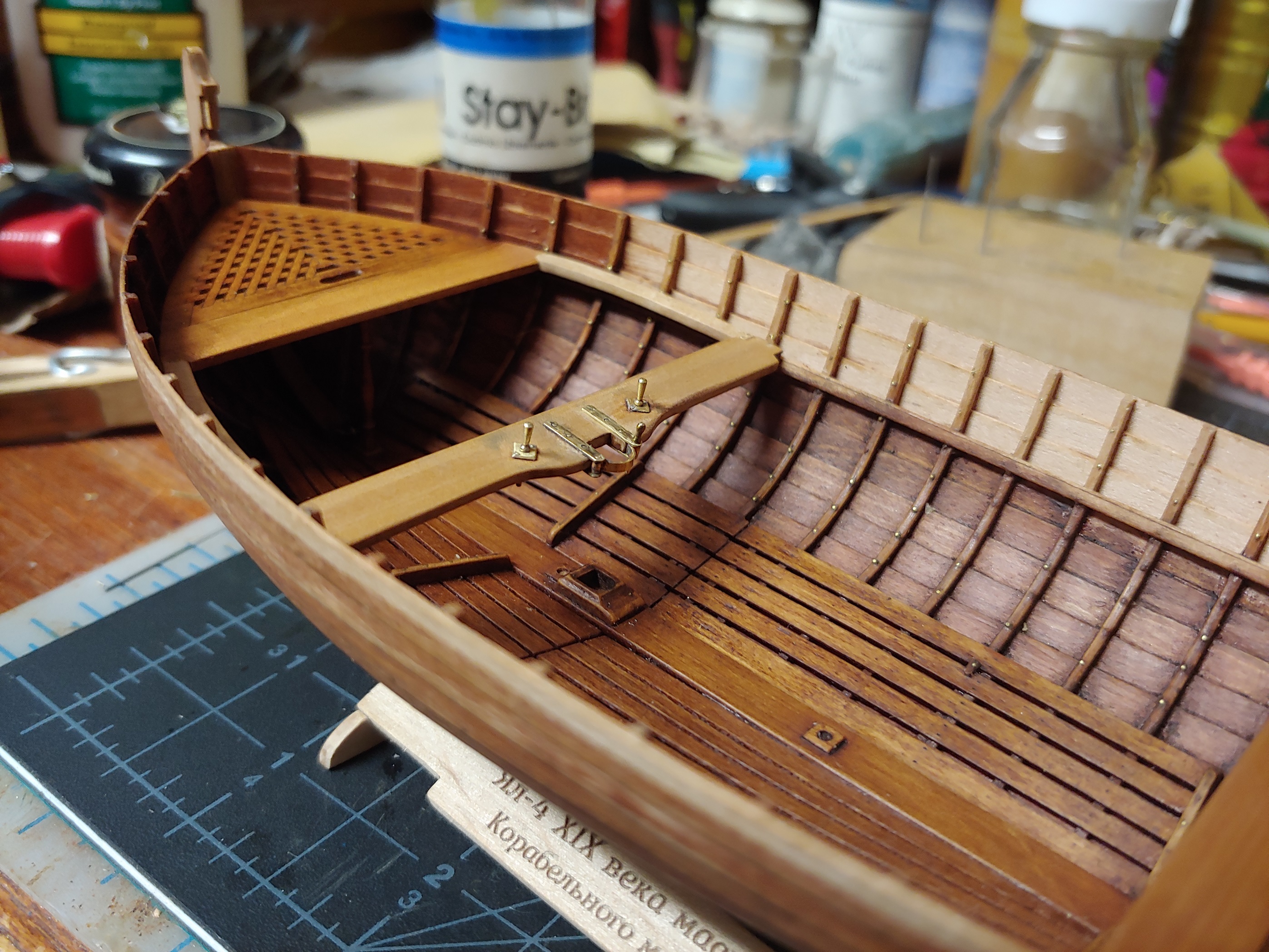

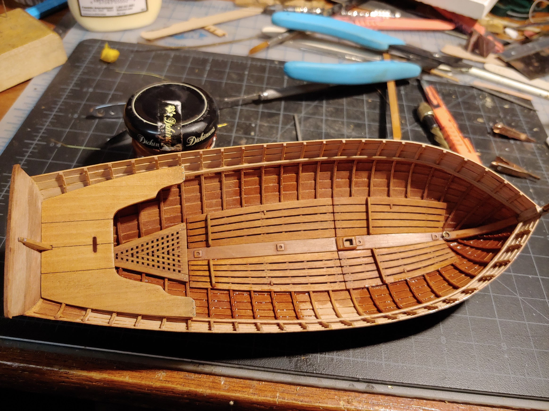

#15 Сообщение mitbok »
Вот Ял 4 в 24ом масштабе до и после битума.
Лак - Pentart Liquid Patina 30ml Bitumen [youtube]https://youtu.be/mGWJ2KZylC0[/youtube]
Наносил не разбавленный и стирал излишки салфеткой.
