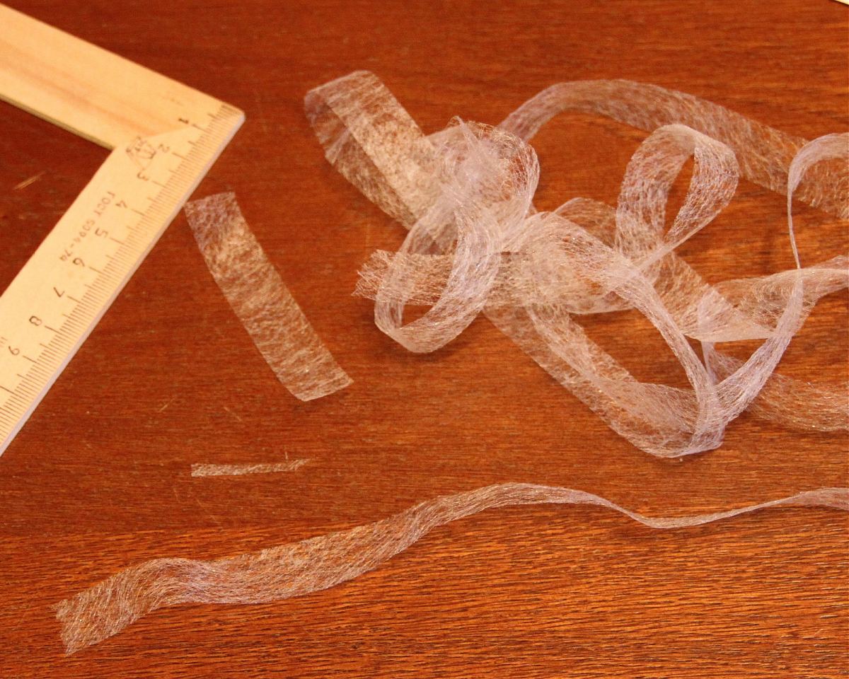

Оказывается, в швейных магазинах продается специальный термоклей под обиходным названием «паутинка». Профессиональные швеи пользуются этой «паутинкой» при работе с тонкими тканями - сначала проклеивают швы этой "паутинкой", а потом прострачивают машинкой.
Я отправился в магазин «Мир шитья» и нашел эту «паутинку».
Цена меня просто ошеломила… Погонный метр стоит (внимание, барабанная дробь!!!) – всего пять (пять!!!) рублей…
«Паутинка» представляет собой тончайшие нити из прозрачного термоклея, спрессованные в полоски шириной от 15 мм, толщина полоски не более 0,1 мм (возможно и тоньше, трудно измерить), в мотке 10 метров.
Я купил два метра этой «паутинки» (шириной 15 мм - см. на первой фотографии).
Работать с этой «паутинкой» оказалось очень просто.
Ножницами отрезаешь полоску нужной ширины («паутинка» прекрасно режется ножницами), вкладываешь между двумя слоями ткани и проглаживаешь горячим утюгом 2-3 секунды (у меня Braun мощностью 2400 ватт, регулятор температуры был между двумя и тремя «звездочками»). Важный момент - в утюге не должно быть воды, иначе пальцы обожжете паром!
Клей прозрачный, на ткани не виден совершенно, не желтеет со временем, нерастворим в воде, а благодаря своей сетчатой структуре не влияет на гибкость шва.
Если возникнет желание распустить шов, достаточно еще раз пройтись утюгом и быстро «разлепить» шов.

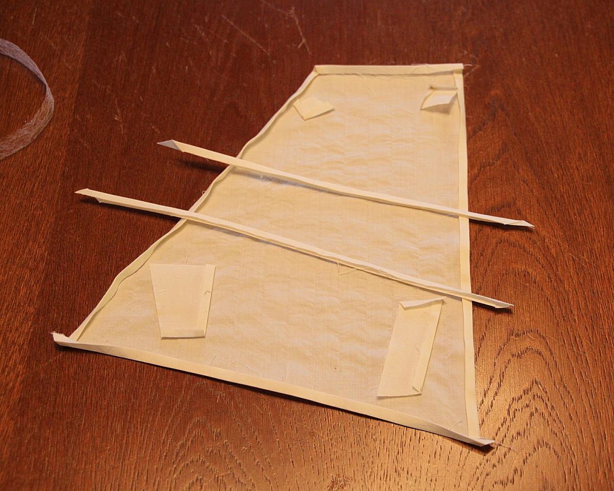

На размещенных мною фотографиях виден парус до склейки и после. Чуть ниже еще один парус после склейки элементов. Швы между полотнищами имитировал продергиванием нити через определенный интервал.
При желании можно дополнительно прострочить швы на швейной машинке. Но и без прострочки швы и элементы держатся крепко!
Риф-банты и прочие нашивки делал тем же способом – сначала по отдельности склеивал их «паутинкой», а потом при помощи все той же «паутинки» приклеивал их к парусу.
Остается только пришить лик-трос и прикрепить риф-сезни к риф-бантам. И паруса готовы!!!

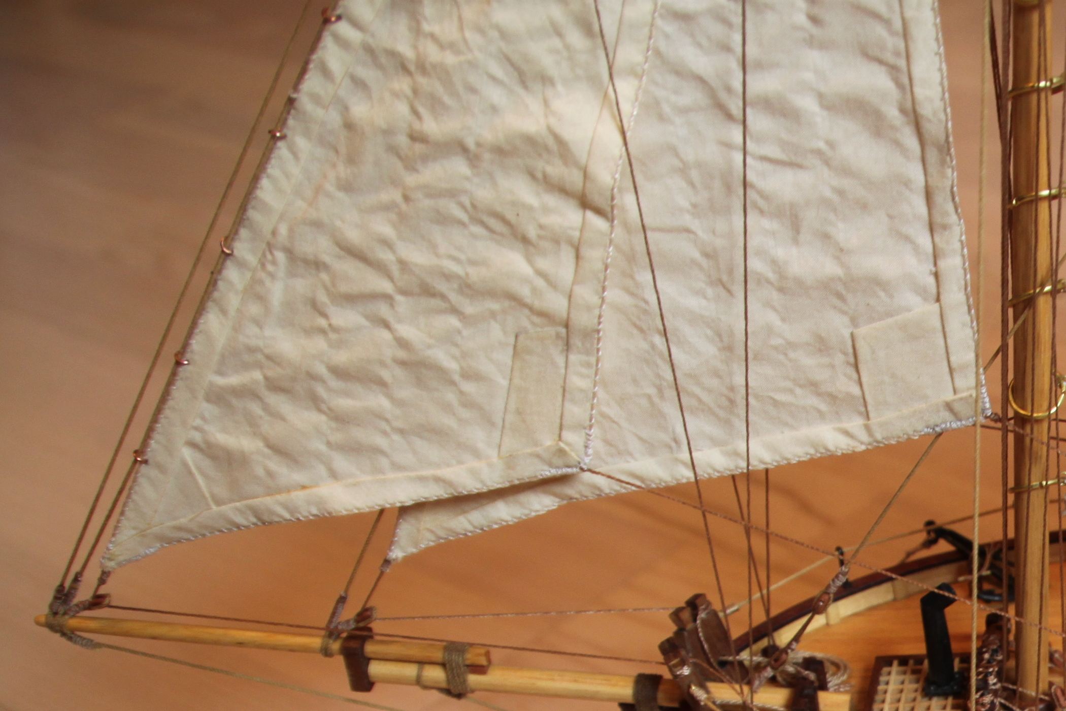

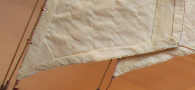

А вот как выглядят изготовленные по такой технологии паруса на готовой модели:

А что - же вы не сделали имитацию полотен на парусах?Peregrine писал(а):А вот как выглядят изготовленные по такой технологии паруса на готовой модели:

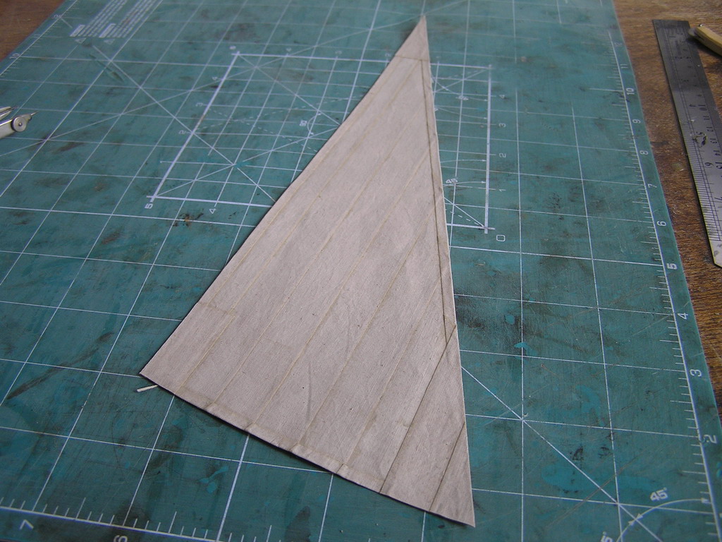

Это качество фотографий получилось такое, что вам плохо видны нитки, которые я продергивал, чтобы изобразить стыки отдельных полотнищ парусины.Валентин Шабанов писал(а):А что - же вы не сделали имитацию полотен на парусах?
На самом деле имитация полотнищ парусины была мною сделана.
В доказательство оного приаттачиваю фотографию.

паруса на фото выше выглядят неестественно. не потому что нет имитации полотнищ, а потому что пожмаканые. так не бывает. вернее бывает первые 10-15 минут как их вытянули из кисы и подняли. потом они распрямляются. ветер и влажный воздух "отглаживают" парус очень быстро.
