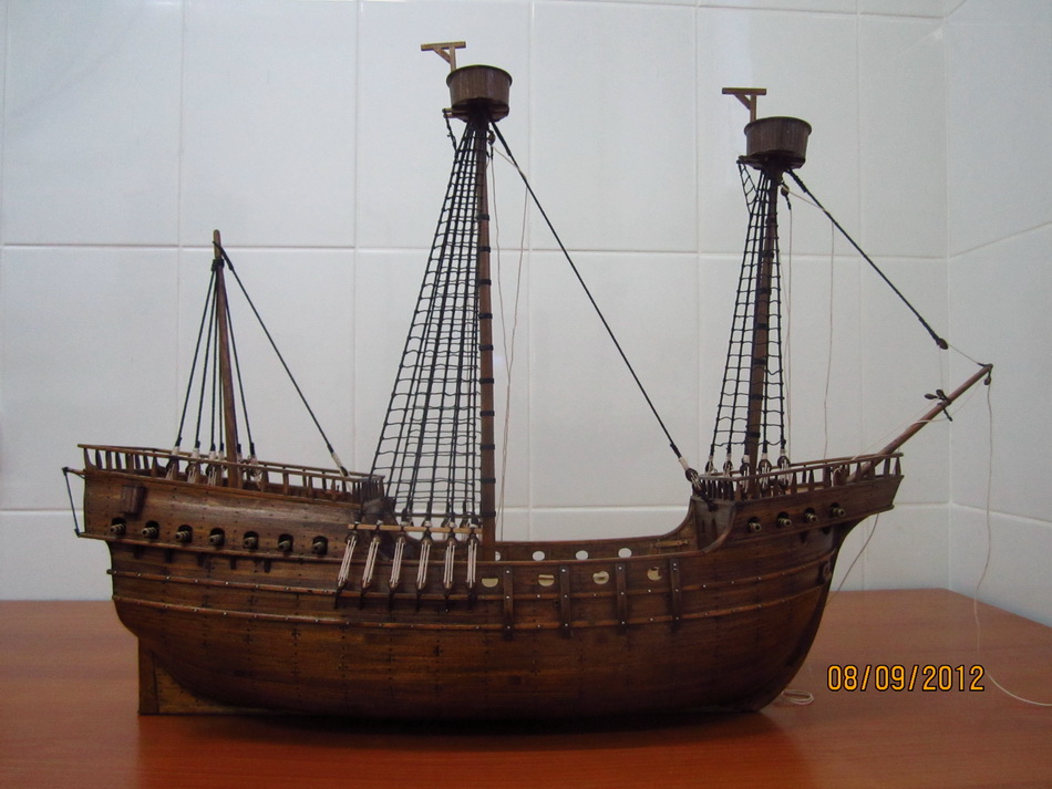

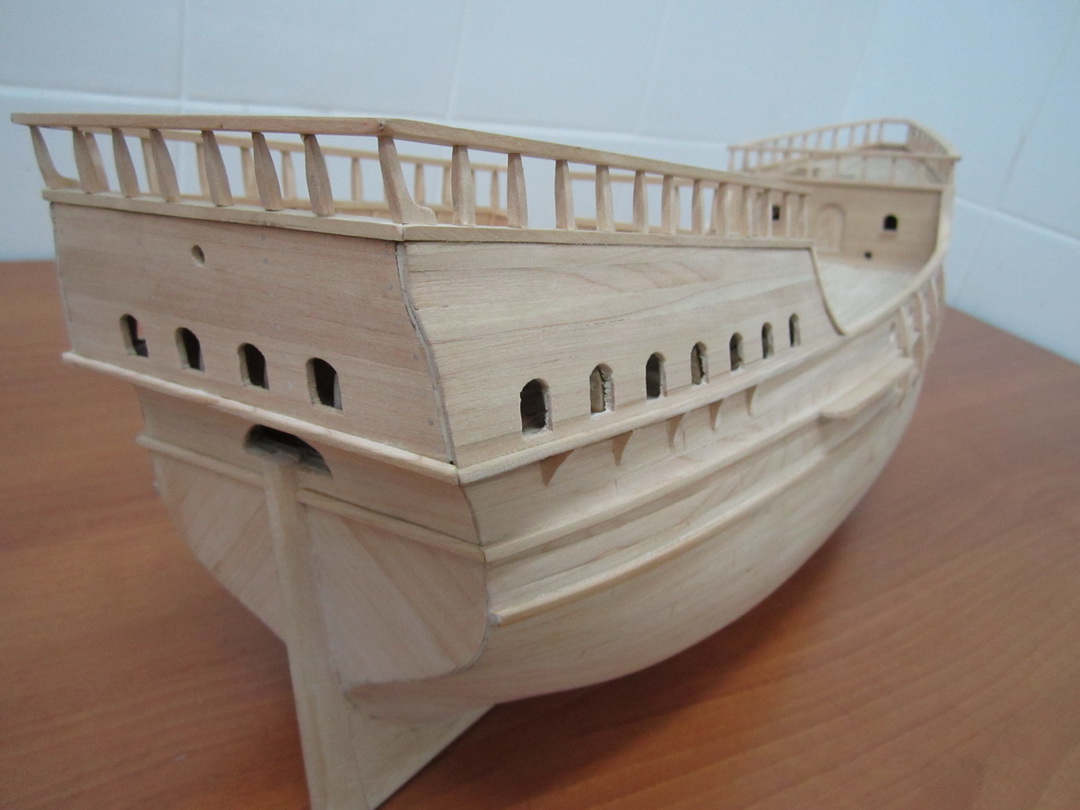

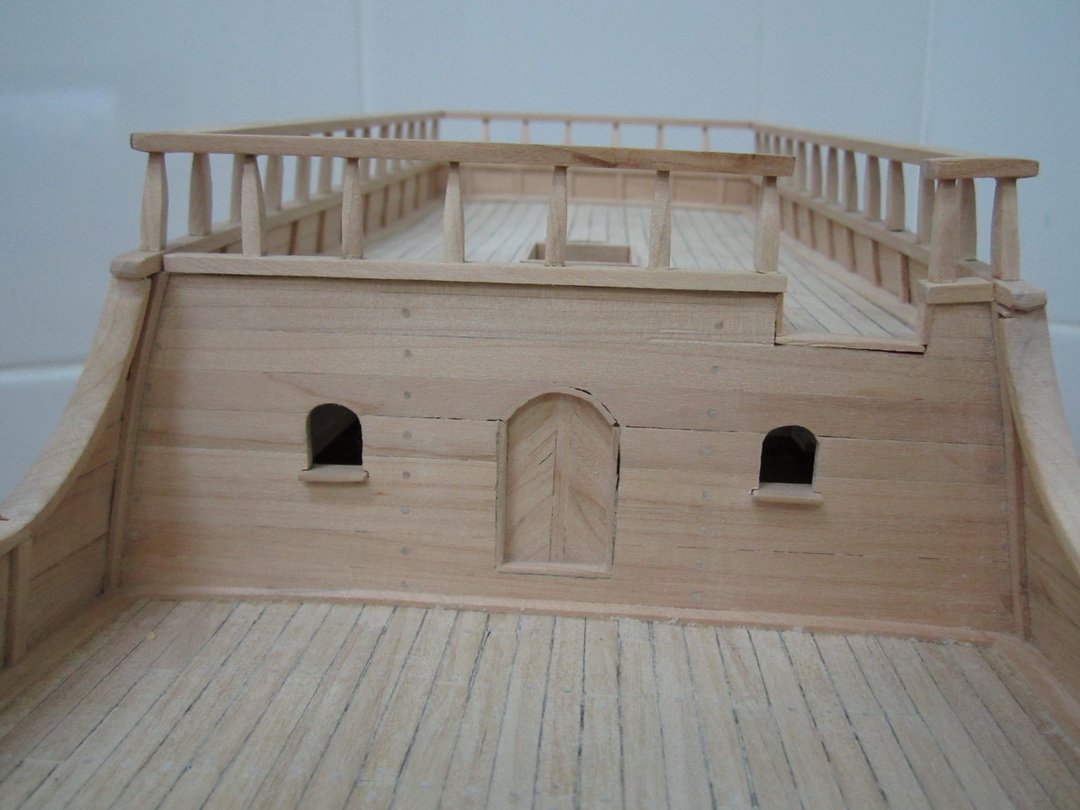

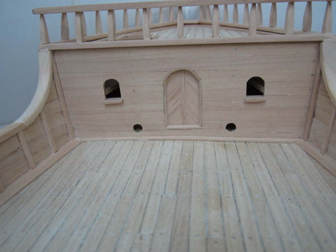

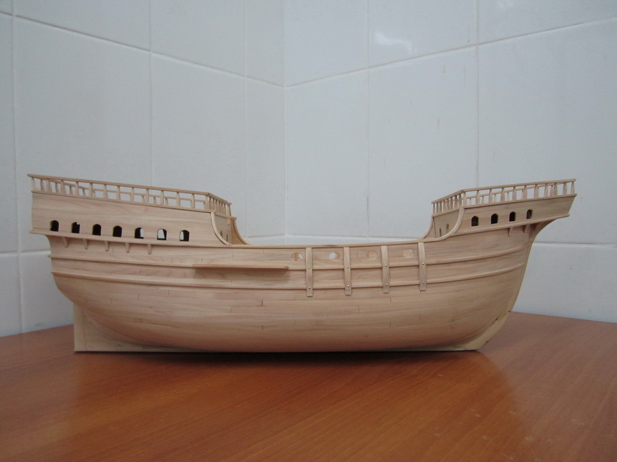

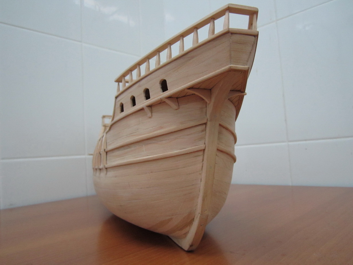

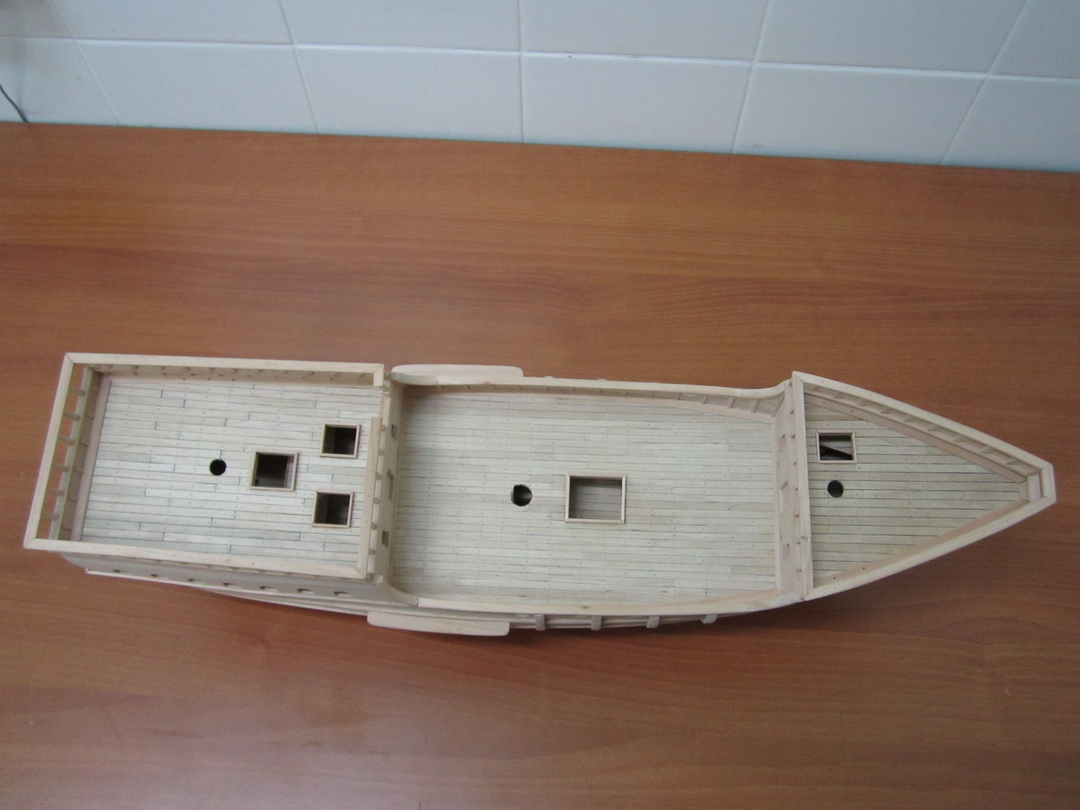

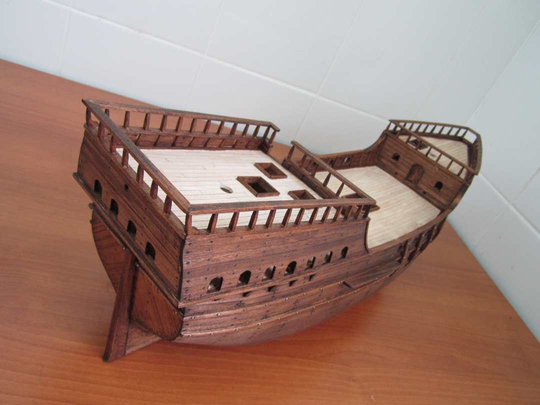

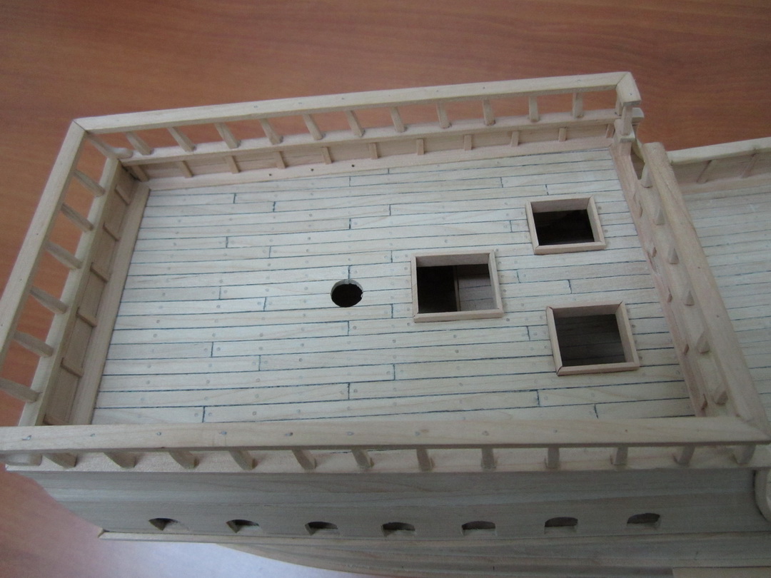

Всем привет.Стал обладателем двух мешков планок белой ивы или ветлы.Решил посмотреть можно-ли пустить ее на изготовление моделей.Захотел построить что-нибудь попроще.Выбор пал на Cocca Anseatica.Чертеж взял от Evromodel.Постройку вел потихому на работе,по ночным сменам.когда было время свободное.Ну и вот что пока имеем в итоге.Палубный настил из березы,остальное из ивы(ну акромя набора корпуса,он естественно из фанеры)Задумал сделать гвоздевание корпуса.Чем лучше проволокой или зубочистками?Палубу гвоздевал зубочистками.Потом чем покрыть корпус?Битумным лаком или маслом?Палубу тоже покрыть битумом?

Красиво!Сам давно заглядываюсь на этот корабль.А по поводу выбора материала-есть хороший стих:пара-тройка килограмм овощей и фруктов,в общем,счастье делай сам из любых продуктов.

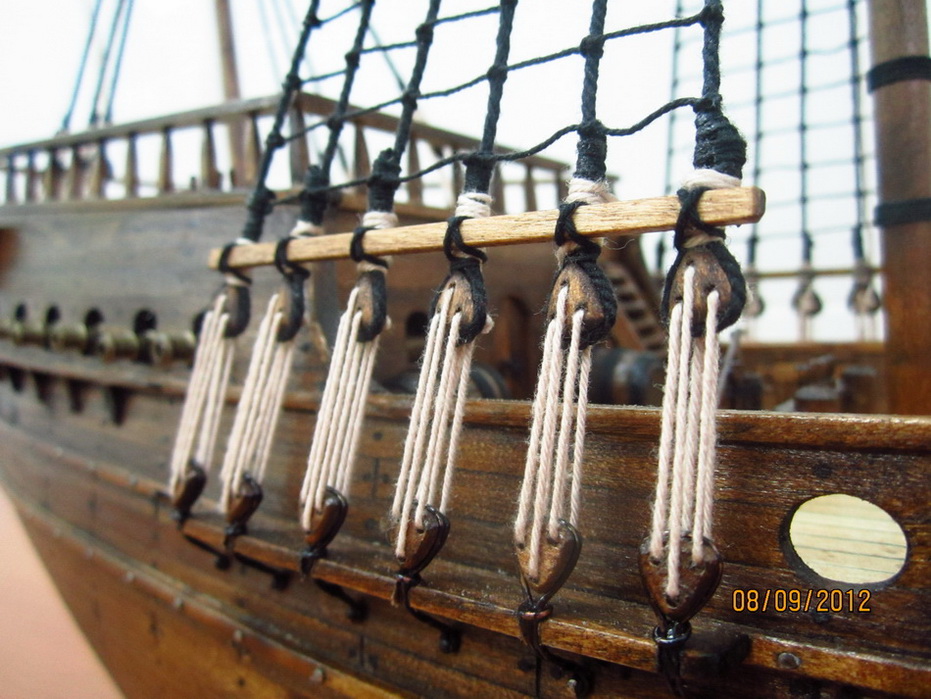

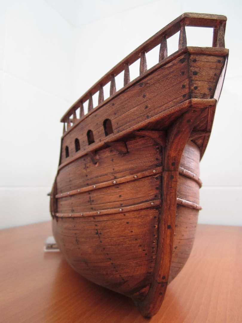

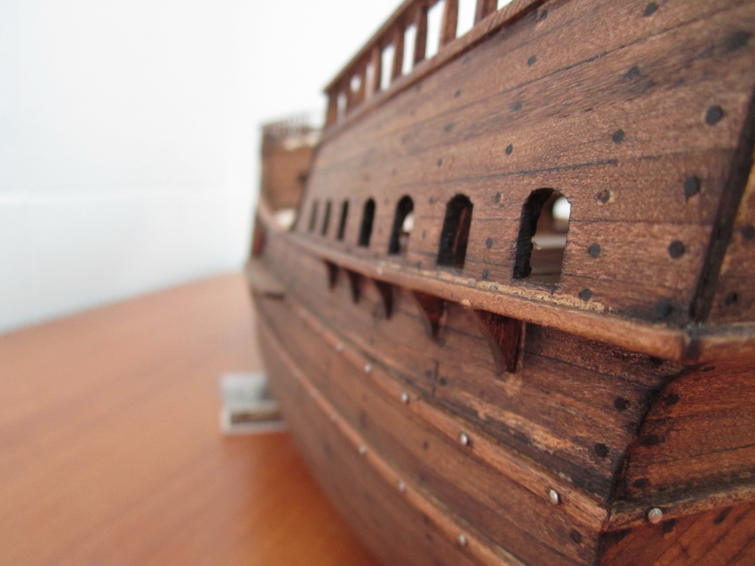

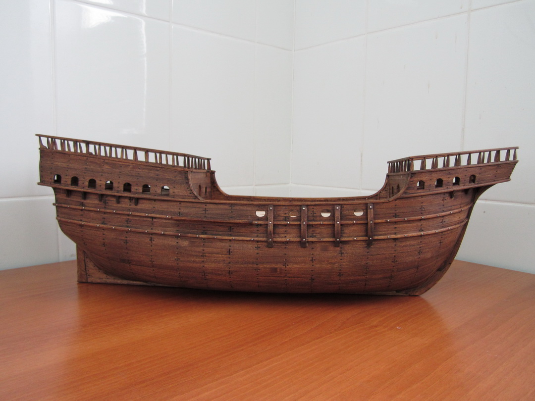

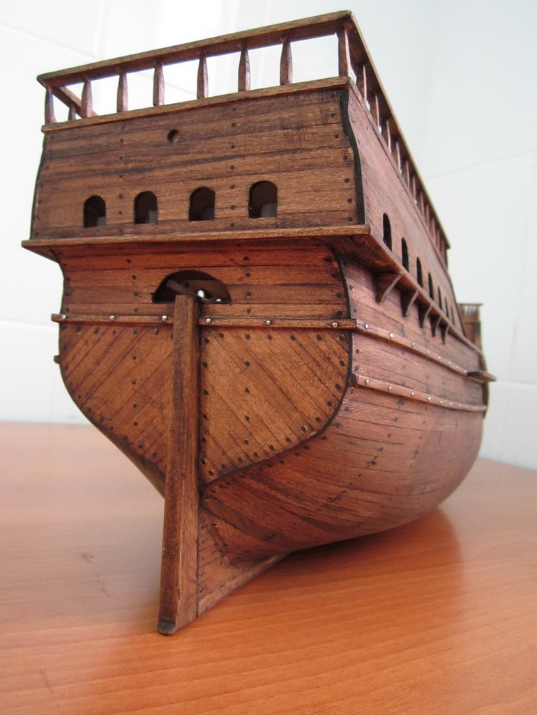

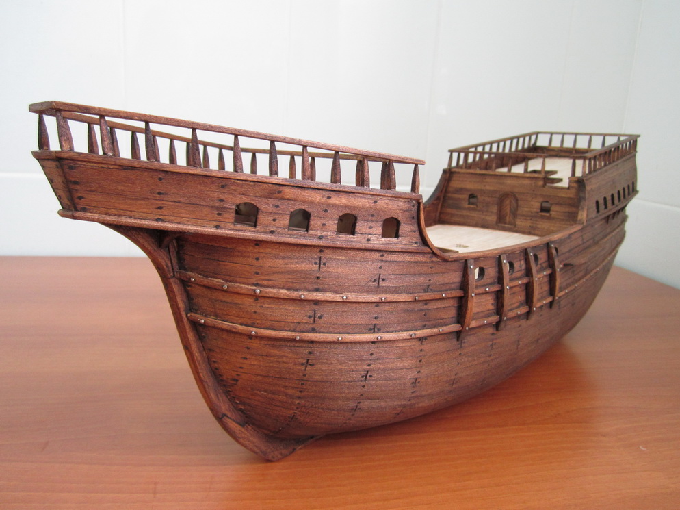

Ну вот и состоялось мое знакомство с технологией покрытия корпуса битумным лаком.В итоге вот что получилось.Ваши отзывы будут для меня очень полезны.Посоветуйте чем покрыть палубы?И чем покрыть сверху битума?

Можно защитить - восковым лаком № 721 idea medium Maimeri. При высыхании лак создаёт шелковистый, матовый вид. Применяется на любых поверхностях и с любыми красками. Сохнет в течение 1 дня.

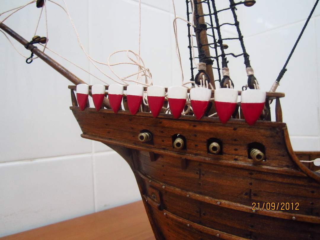

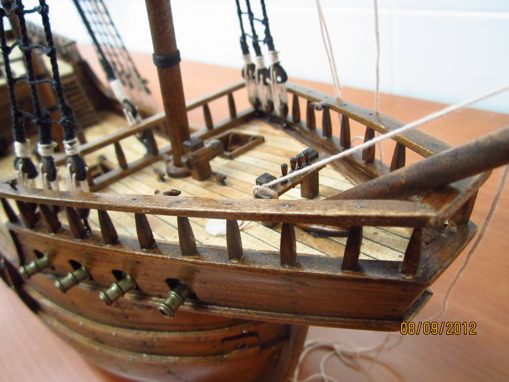

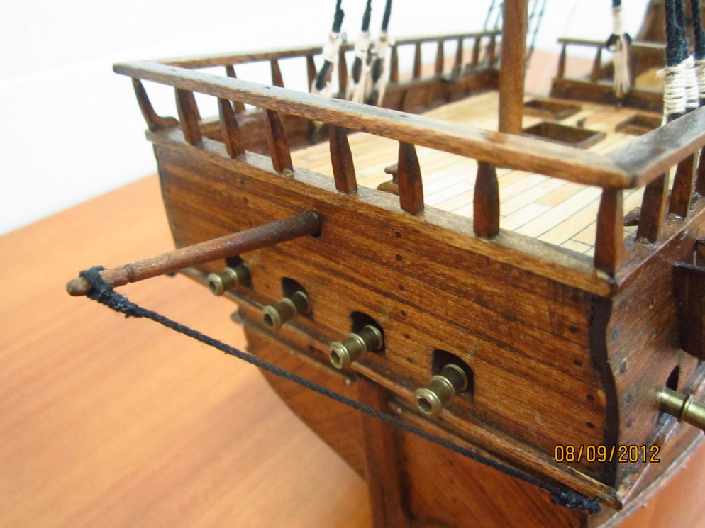

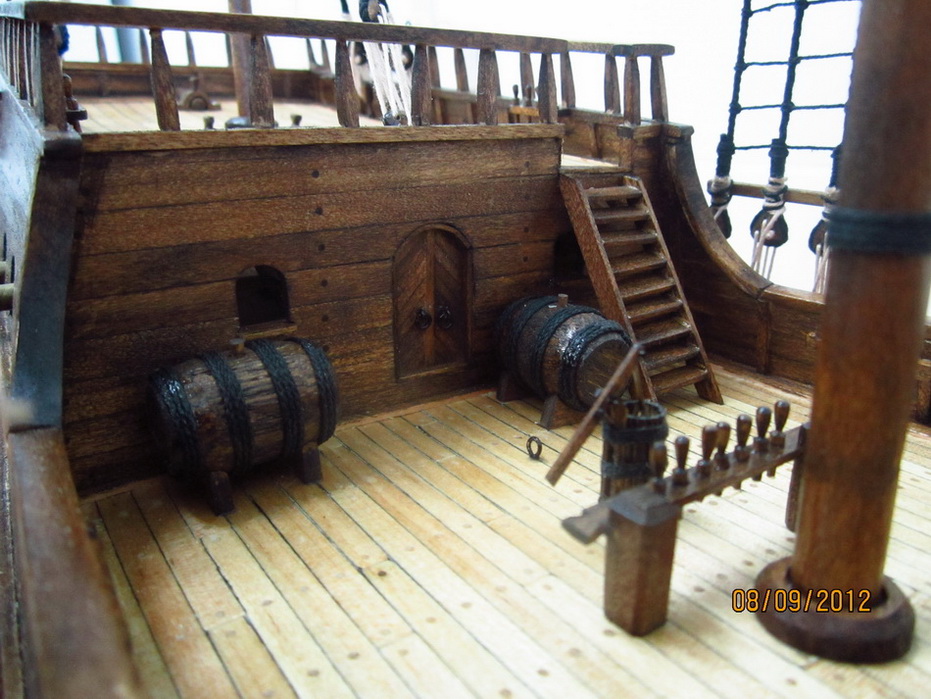

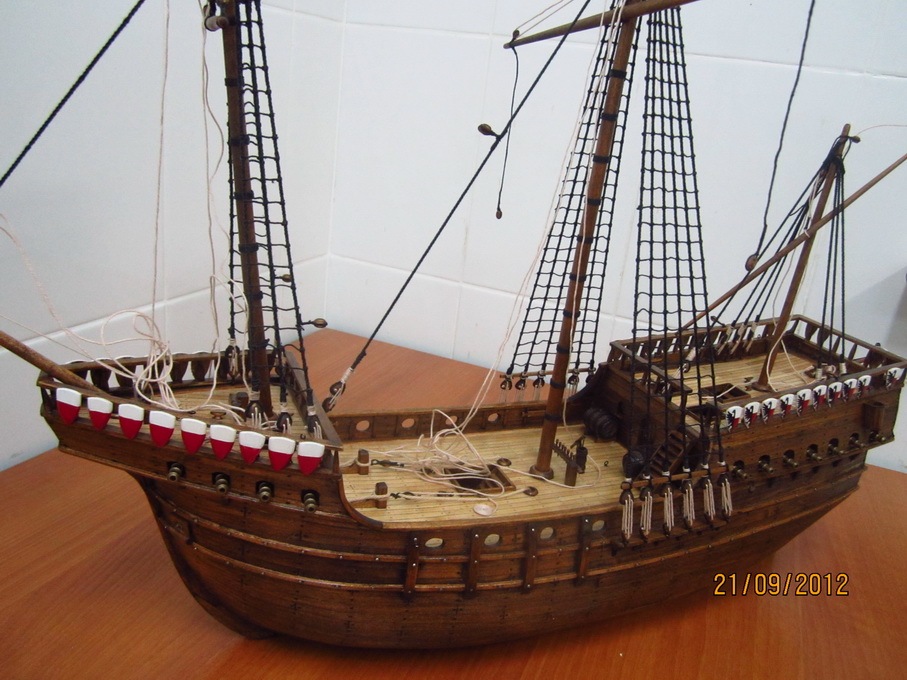

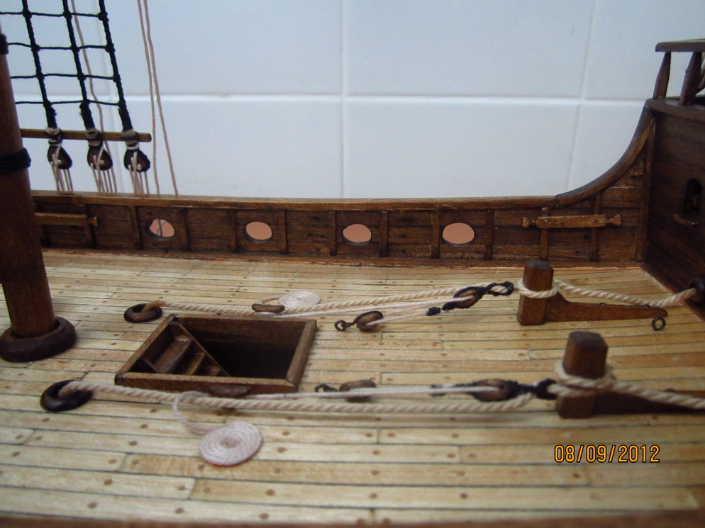

После лета,отпуска вперед продвинулся не очень.Вот что имеем на данный момент.

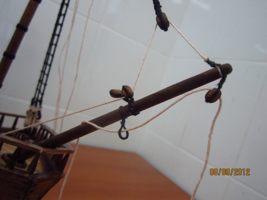

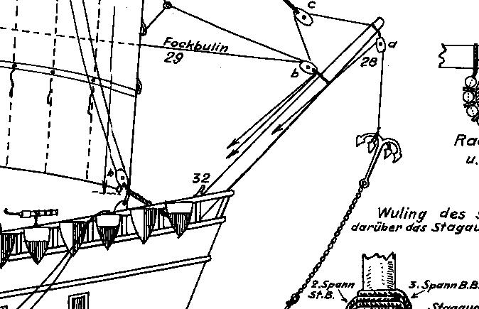

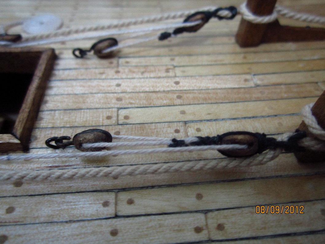

Теперь несколько вопросов.Что за снасть у меня на последней фотке?Проходит через петлю на бушприте.через блок на его конце,а куда и откуда она идет не понятно.Второй вопрос такой:на корабле по бортам идут щиты консной формы.Они разрисованы цветными гербами.Разиер щитов примерно 22х12 мм.Как мне изобразить гербы?Нарисовать в таком мелком масштабе проблематично.Может попробовать распечатать на принтере на переводной бумаге,и потом перенести на щиты?И не будут ли лишними смотреться яркие щиты на моей модели?Может сделать просто деревянными,чтобы не сильно бросались в глаза?

#6 Сообщение Hedgehog »
Deep писал(а):И не будут ли лишними смотреться яркие щиты на моей модели?
Просто при подготовке к печати поиграть с фильтрами, чтобы приглушить и слегка размыть цвета. Хорошо должно получиться. Только глянцевыми лаками не увлекайтесь.

#7 Сообщение векло »
Deep писал(а):Теперь несколько вопросов.Что за снасть у меня на последней фотке?Проходит через петлю на бушприте.через блок на его конце,а куда и откуда она идет не понятно.
Обычно там кошка висит
Второй вопрос такой:на корабле по бортам идут щиты консной формы.Они разрисованы цветными гербами.Размер щитов примерно 22х12 мм.Как мне изобразить гербы?Нарисовать в таком мелком масштабе проблематично.Может попробовать распечатать на принтере на переводной бумаге,и потом перенести на щиты?И не будут ли лишними смотреться яркие щиты на моей модели?Может сделать просто деревянными,чтобы не сильно бросались в глаза?
Масштаб как раз для рисования,это уже дело вкуса,мне нравится когда цветные,там тем более рисунок простой геометрический
но можно сделать и деревянные.

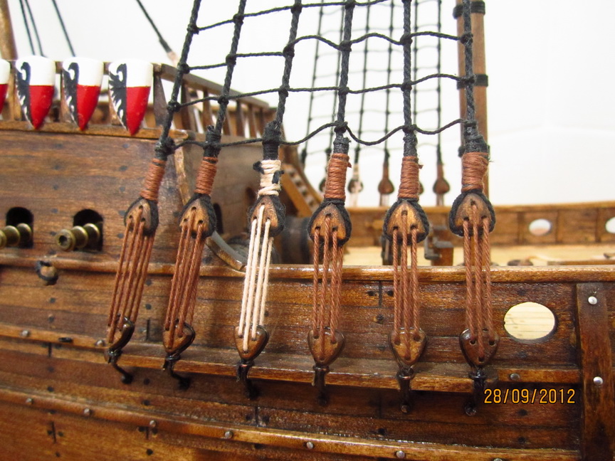

Как же портят вид белые нитки,может заменить пока не поздно?

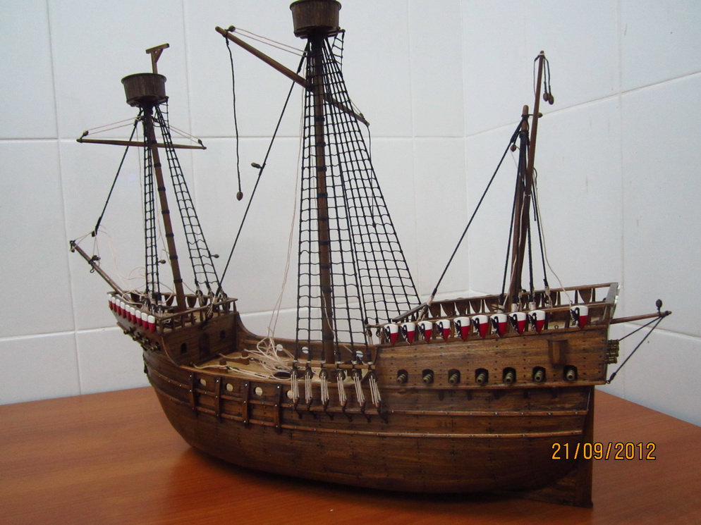

#8 Сообщение Deep »
Так и думал,что всплывет вопрос про светлые нити.Скорее всего так снимает фотик.на последней фотке хорошо видно,что нити бежевого цвета.

#9 Сообщение векло »
Возможно,не обижайтесь,это были мысли вслух,модель симпатичная.
Ждём щитов

#10 Сообщение Deep »

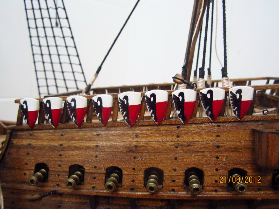

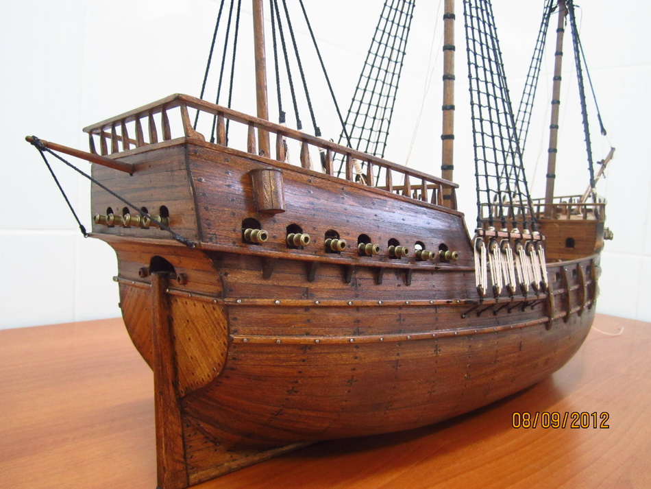

За прошедшее время изготовил щиты.Мысль отпечатать на термобумаге отпала по причине выпуклости щитов.Как можно было потом греть утюгом не представляю.короче получилось как-то так.Сначала покрасил аэрозолью.Орлов нарисовал тонким перманентным маркером для CD-дисков.Временно подвесил реи,глянуть хотел как будет выглядеть.Посоветовали убрать ворст на вантах. не знаю мне с ним больше нравится.
С щитами правда оказия вышла.Внимания сразу не обратил на цвета.Оказалось что они по чертежу должны быть желто-красными.А я купился на расцветку флагов на мачтах.Они по чертежу бело-красные.Думаю оставить как есть.Тем более в инете смотрел изображения орлов на гербах.Многие рисуютя одинаково,только цвета различаютя.

#11 Сообщение 2bellum »
А был такой симпатичный кораблик... Щиты всё порят - слишком яркие, слишком зализанные.

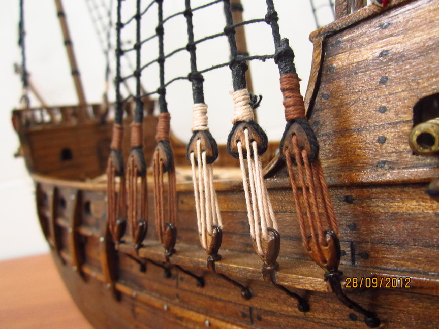

Ваша настойчивость в отношении светлого такелажа дала результат.Может так будет лучше?
Других ниток просто нет.

#13 Сообщение векло »
по крайней мере не так в глаза бросается,хотя рыжий цвет тоже не айс,чуть-чуть бы в сторону коричневого

#14 Сообщение Deep »
Такие фотки получились.Корабль то ведь тоже не рыжий.Видать свет так падал.

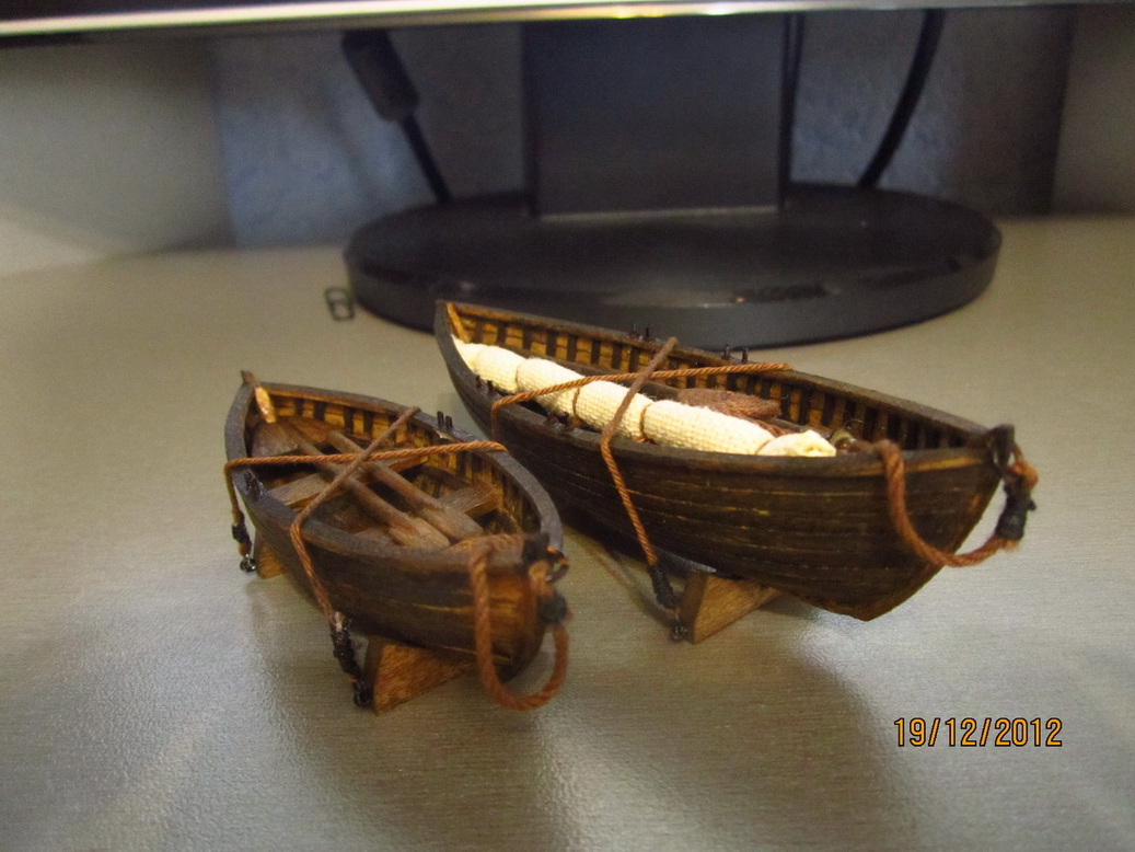

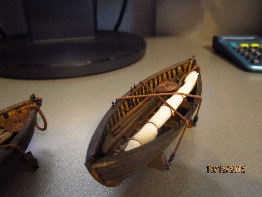

#15 Сообщение Deep »

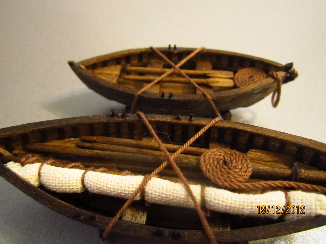

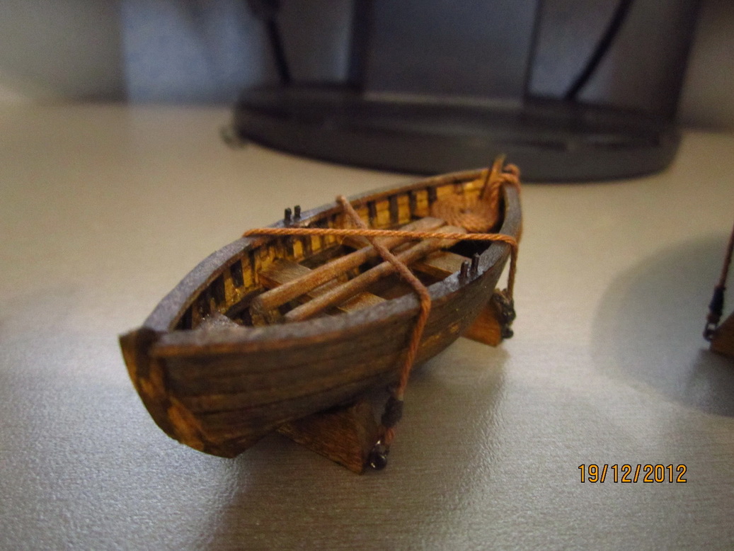

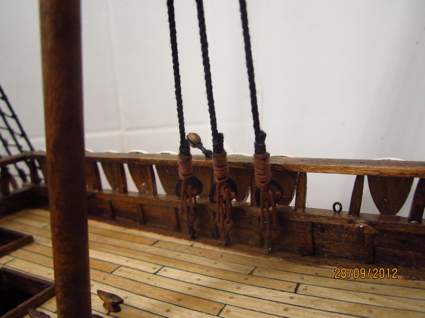

За прошедшее время больших изменений нет.Сделал только шлюпки.Клеил на болване,предварительно обтянув его полосками шпона.Вот что в итоге получилось.Как вам а?
