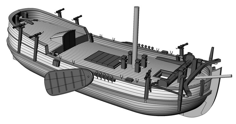

У меня вот такой вопрос: Возможно ли прочертить обшивку корпуса, а потом её развернуть, что бы можно было вырезать её как по лекалам?

Отвечу , хоть и не мне вопрос - можно. Вот пример - бот Св.Гавриил . Поверхности корпуса рассечены на фрагменты , соответствующие доскам обшивки. Каждый такой фрагмент можно развернуть ( команда UnrollSrf ) и получить форму доски обшивки

Игорь Капинос писал(а):Отвечу , хоть и не мне вопрос - можно. Вот пример - бот Св.Гавриил . Поверхности корпуса рассечены на фрагменты , соответствующие доскам обшивки. Каждый такой фрагмент можно развернуть ( команда UnrollSrf ) и получить форму доски обшивки
Да, я про это имел в виду!
