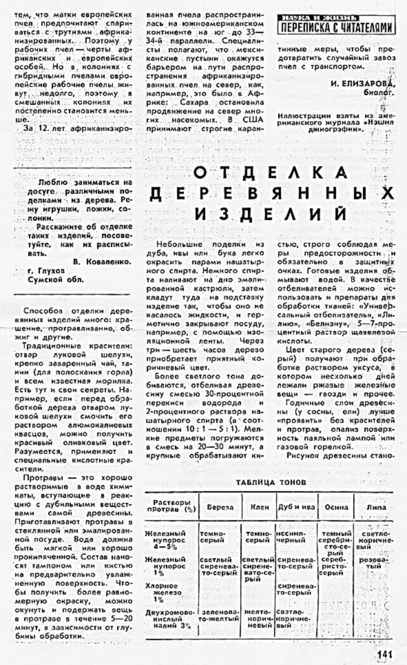

Вот обещанная таблица.

Михаил 2212 писал(а):Вот обещанная таблица.
Только она не читается - всё мелко :cry:

Не получается уменьшить качественно :(
п-авел
Сообщения: 1896
Благодарил (а): 447 раз
Поблагодарили: 237 раз
Re: Вопрос? Как старить дерево в серый цвет?
#13 Сообщение п-авел »
Нужно рисунок сохранить и потом просматривать в программе для просмотра изображений, например, ACD See 5,0. Увеличить. Буквы конечно нечеткие, но разобрать текст вполне можно.

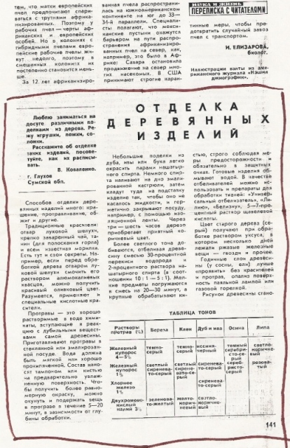

#14 Сообщение Alexander Pushkash »
Коллеги, вот так хорошо видно?
