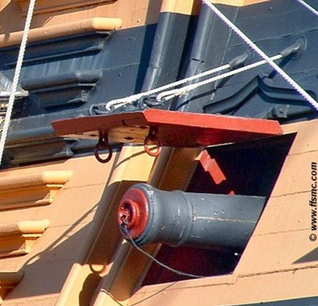

а вот еще...

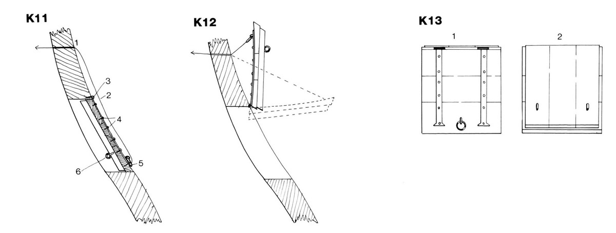

веревки, которые поддерживают крышку порта в открытом состоянии... каким образом они крепятся к нижней кромке крышки?
Отверстия в крышке? Сквозные?
Рымы?
Как-нибудь еще?
на фотах пока не могу найти...
Flomaster
Сообщения: 300
Зарегистрирован: Пн янв 11, 2010 2:37
Поблагодарили: 4 раза
Re: Обвязка блоков
#10 Сообщение Flomaster »
Есть такая фотография пушечного порта HMS Victory.
(Взято с сайта "В гостях у Ксандры")
Надеюсь, что поможет :)
С уважением, Максим.
Игорь Куцолаба
Сообщения: 2521
Благодарил (а): 235 раз
Поблагодарили: 365 раз
Re: Обвязка блоков
#11 Сообщение Игорь Куцолаба »
Zalman писал(а):а вот еще...
В общих чертах
Zalman
Сообщения: 102
Зарегистрирован: Пт фев 08, 2008 20:47
Откуда: Владикавказ
Re: Обвязка блоков
#12 Сообщение Zalman »
Спасибо!
кольца совсем маленькие придется делать. а сами крышки фиксированные наверное, буду делать - просто открытые и все. Делаю Сечение Виктори. там изнутри все видно, но открывать и закрывать их вряд ли надо...

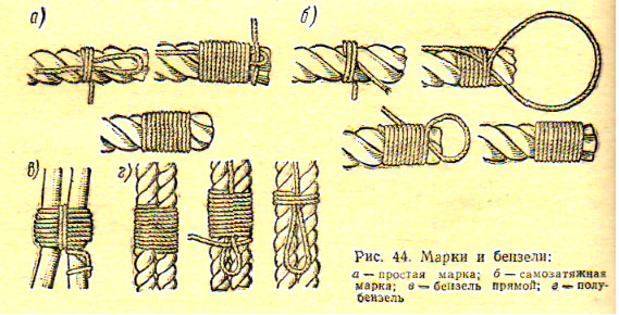

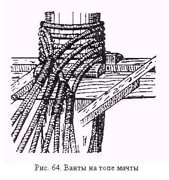

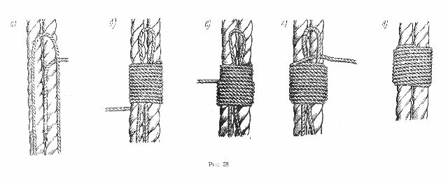

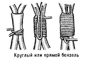

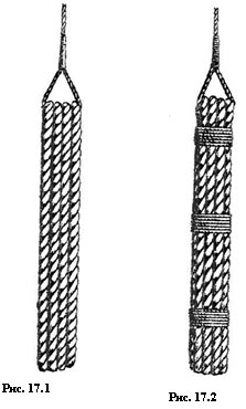

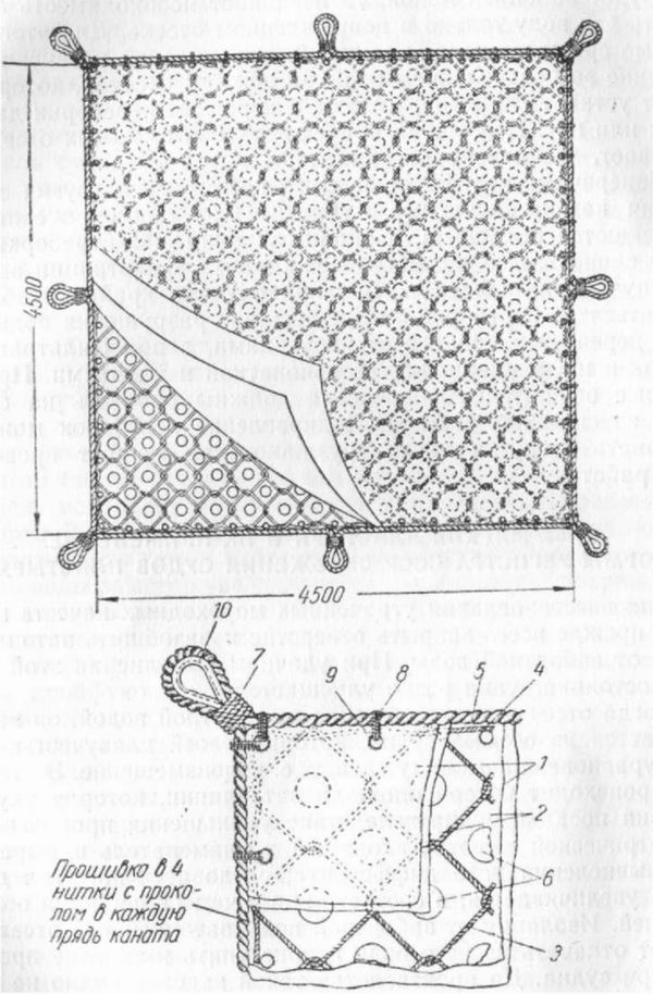

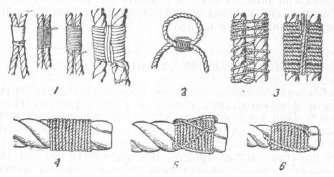

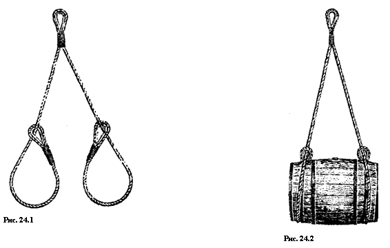

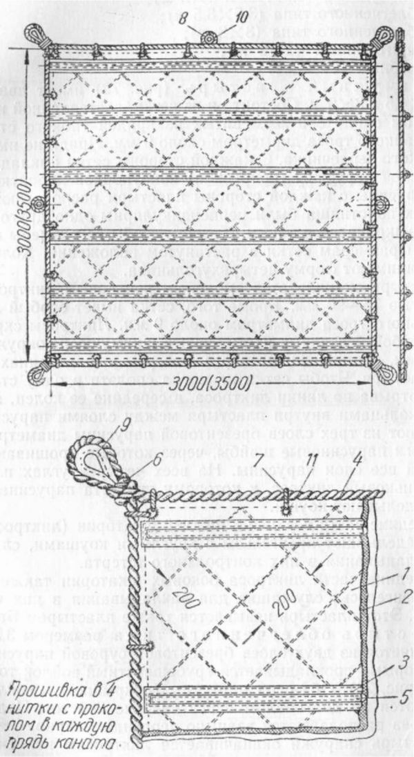

недавно задавался вопросом обвязки блоков, вязки бензелей, вот выложу труды своих поисков по этой теме, вдруг кому-то пригодится
DenAst
Сообщения: 1250
Зарегистрирован: Пн янв 19, 2009 20:18
Откуда: РФ, г. Пенза
Благодарил (а): 30 раз
Поблагодарили: 26 раз
Re: Обвязка блоков
#15 Сообщение DenAst »
еще
