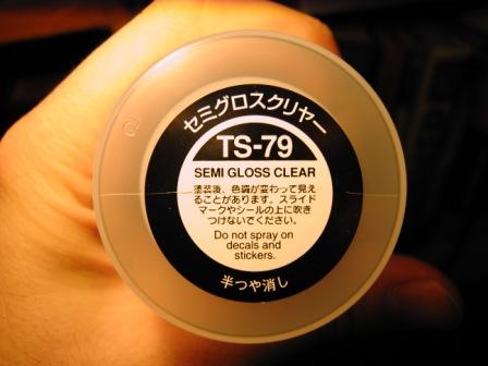

Уважаемые форумчане!
Собираю свою первую деревянную модель поэтому часто возникают "дурацкие" вопросы, на многие нахожу ответы на данном форуме и в статьях на сайте, но к сожалению не на все. :)
Подскажите, плз,
Можно ли использовать следующую лак\краску от тамии для покрытия палубы? Достаточно ли будет просто пролить ей из пуливизатора?
Или же лучше покрыть воском или плотным слоем глянцевого лака (что, честно говоря, внешне не очень нравится )
Если нужно что-то другое, то не могли бы посоветовать, что лучше использовать?
Фото баночки прикладываю.

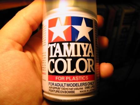

Re: Покрытие лаком палубы
#2 Сообщение AntonS »
и другой ракурс
#3 Сообщение FreeLander »
Сделайте пробник из палубных досок и попробуйте его задуть, если внешний вид понравится, то вперёд и с песней :)
#4 Сообщение Adamus »
AntonS писал(а):слоем глянцевого лака
Глянцевый вообще не рекомендуется использовать. Мат или полумат.
#5 Сообщение Red_Army »
AntonS писал(а):и другой ракурс
Это полуглянец, я бы не рекомендовал, лучше брать матовый.Чтобы что-то посоветовать, нужно знать из какого материала палуба.Один из способов, масло, затем матовый лак.Масло выполняет три функци- тонирование дерева,защитную функцию, закрывая поры дерева и подымает "ворс" с поверхности дерева,т.е. возвращает естественную его красоту после обработки наждаком и т.д.Лак выполняет только защитную функцию, создавая на поверхности тоненькую пленочку.В зависимости от нахождения "дубильных" веществ в масле, оно придает дереву разные тона, так к примеру, льяное масло придаст более темный цвет светлому дереву.Аналогичным способом любому дереву можно придать черный цвет, но там уже используется не масло :D

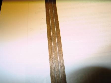

#6 Сообщение AntonS »
всем спасибо за ответы.
достаточно темная, орех. прикладываю фото, корректно снять цвет достаточно трудно - самая светлая часть на снимке, скорее, ближе всего
Масло самое обычное - оливковое, подсолнечное и пр?
В моем варианте скорее актуальнее осветленее, так как по классике обычно палуба стилилась светлым деревом....а тут в комплекте идет такой темный вариант.
защитную функцию
моего вот этого лака будет достаточно для защитной функции? в случае если я решу оставить такой цвет как есть?
#7 Сообщение skal »
не поленитесь найти немного светлого шпона. я "попал" с палубой по Астролябу. покрывал тем, что было в наборе - темной рейкой. результатом недоволен. но это была первая модель и ничего не переделывал. на последующих корабликах попробовал грушу, очень понравилось. и маслом ее сверху, льняным. в два-три слоя. выглядит значительно благороднее лака. хотя это на любителя.
#8 Сообщение Red_Army »
Масло льяное или ореховое, можете почитать на форуме о маслах.Многим нравится ореховое.На счет лака много разных мнений и споров.Если будете лак наносить не при помощи кисточки, а аэрографом, то все будет ок.Если нет, тогда лучше использовать одно масло и оставить затею с лаком.Но пользовать все же лучше матовый, прозрачный лак.Груша на палубе хорошо смотриться, я делать буду скорее всего из ореха, хотя может и грушу найду.
#9 Сообщение skal »
я в свое время начинал с лака. накупил всякого. яхтенного, полу матового, матового, всякого разного по компонентам и составляющим. как ты его не крой, аэрографом, кистью, тампоном, пальцем, все равно блестит как соплями намазано. Извините за сравнение. Пока остановился на масле. Я даже топор из багажника достал, рукоятку отшкурил и льняным маслом порыл. красота. Сейчас есть мысли по колорированию масла, чтобы немного оттенять дерево. а орех на палубу будет не то. после вскрытия он еще потемнеет.
#10 Сообщение serikoff »
skal писал(а):я в свое время начинал с лака. накупил всякого. яхтенного, полу матового, матового, всякого разного по компонентам и составляющим. как ты его не крой, аэрографом, кистью, тампоном, пальцем, все равно блестит как соплями намазано. Извините за сравнение. Пока остановился на масле. Я даже топор из багажника достал, рукоятку отшкурил и льняным маслом порыл. красота. Сейчас есть мысли по колорированию масла, чтобы немного оттенять дерево. а орех на палубу будет не то. после вскрытия он еще потемнеет.
видно не все пробовал)))
матовый уретановый - блеска не дает, даже при фото со вспышкой слабо видно. Не нужно забывать древесина сама по себе немного с блеском!
полумат - не годится, только мат!!
#11 Сообщение skal »
пробовал полиуретан мат. на мухе - корпус. блестит. масло на палубе значительно красивше. для меня.
#12 Сообщение Enares »
skal писал(а):пробовал полиуретан мат. на мухе - корпус. блестит.
Блеск матового ПУ лака (если, конечно, он качественный :? ) в большинстве случаев связан лишь с плохим перемешиванием лака перед использованием (матирующие добавки остаются в плотном осадке),
гораздо реже (0,0..01% :) ) - зависит от свойств поверхности, среды или погрешностей нанесения.
#13 Сообщение kolodka2 »
Вообще-то палубы на судах всегда драились до кошачего блеска и доски были как новые. Поэтому темные породы дерева, как скажем орех,- ну ни каким местом. Я Вам советую заменить на светлую древесину, например липа или что то вроде того.
#14 Сообщение ИГОРЬ »
М.Безверхний использует матовый полуретановый.Разводит водой его сильно.Ни че не блестит. :!: Про драились и были светлыми -не согласен.Светлая палуба-условность моделизма.Дуб быстро в море темнеет.Драят палубу ,что бы чистая была ,а не стала светлее.Если тереть до свежего дерева-дыры будут лет через пять. :D И не спорьте,и не поверю! :lol:
#15 Сообщение kolodka2 »
Спорить не буду. Но скажу честно дубовую палубу не встречал. Сосна-да, лиственница-да. Дубовые решетки-да, дубовые рыбины тоже да. А как драют плубу при помощи березовых метел, деревянной стружки, хоз. мыла и воды знаю не понаслышке. Сам принимал не однократное участие. С Уважением.
